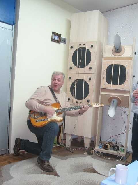

ZZZ Napisano Oktobar 14, 2017 #23 Napisano Oktobar 14, 2017 3 hours ago, grau said: RCA sviraju kao basovi? Da, Po kanalu je 2 x 16oma RCA LC1, (otkaceni visokotonci unutra) u paraleli. Skretnica 12db/oct LR/Bessel. Susret bi trebalo da bude na oko 110/120Hz -6db.
chakija Napisano Oktobar 14, 2017 #24 Napisano Oktobar 14, 2017 Definitivno najčudnije "kutije" koje sam video. A što se tiče RCA, to je krivolov par ekselans - ubio dva mamuta zbog rogova... Definitivno voleo da čujem kako to svira.
ZZZ Napisano Oktobar 14, 2017 #25 Napisano Oktobar 14, 2017 Nije. Nista nije menjano u originalnim konstrukcijama drivera, samo je otkacena HF jedinica. Malo ko je u sustini imao prilike da poslusa te RCA drivere all arund. Ja jesam i to pre dve decenije i vise. Super je driver stvarno ALI jednostavno nema ni priblizno dovoljno "slam"-a kod dobosa narocito. Imao sam 3 para iz razlicitih perioda i svi imaju isti outcome sto se toga tice. Medjutim bas i jako duboki bas im je stvarno neprevazidjeben. Sa jako malo snage dobija se puno ciste zvucne energije. I to isporucuju veoma lako i cisto. Tako da mogu da rade i sa Single ended pojacalima, naravno gde su izlazni trafoi jako kvalitetni... Potpuno suprotno nego kod PA basova, kojima je potrebno puno snage za malu, u odnosu na snagu, emisiju energije. Normalno, posto im to i nije namena... Sa 2 jedinice sam dobio 8 oma bazicne impedanse i malo vecu efikasnost koja je bliza iskra centralnom driveru koji za razliku od rca ima fantastcan slam, prima vise snage otprilike kao i bas RCA jedinica, a isto je alnico magnet. Naravno sirova iskra, bez obrade koju sam opisao u temi gore, je prakticno neupotrebljiva za kucno slusanje iz bliza.
grau. Napisano Oktobar 14, 2017 #26 Napisano Oktobar 14, 2017 znaci RCA svira od sub frekvencija do 120hz? neobicno.
ZZZ Napisano Oktobar 14, 2017 #27 Napisano Oktobar 14, 2017 Da i raspored je po horizontalnoj osi. spoj kabineta jedan na drugom je na polovini visine prostorije za 2.5m standard, tako da su portovi okreuti i ka podu i ka plafonu. Sve je simtricno.

ninja Napisano Oktobar 14, 2017 #31 Napisano Oktobar 14, 2017 Nego @ZZZ, ono iza liči na neku blažu varijantu BAD panela? @Doktor, čisto sumnjam da je čika @grozni bio, nema ga ni u jednom kadru, makar "nogica" ako već Apolonsko tijelo nije stalo
ZZZ Napisano Oktobar 14, 2017 #32 Napisano Oktobar 14, 2017 2 hours ago, Dacho said: S obzirom da je zadnji šoping od ljepše polovice trajao 4 i pol sata dok sam ja kafenisao taman sam mogao i pametnije iskoristiti to vrijeme... Da ali tada kada si ti prolazio kroz BG nisam jos uvek preneo i povezao kabinete. Povezao tek pre nekoliko dana.
ZZZ Napisano Oktobar 14, 2017 #33 Napisano Oktobar 14, 2017 15 minutes ago, ninja said: Nego @ZZZ, ono iza liči na neku blažu varijantu BAD panela? @Doktor, čisto sumnjam da je čika @grozni bio, nema ga ni u jednom kadru, makar "nogica" ako već Apolonsko tijelo nije stalo Ako mislis na zid iza kabineta sa rupicama, to je bila ustvari neka moja improvizovana termicka izolacija posto je to spoljni zid celom povrsinom i tu nije moglo da sedi bez onog debelog jeleka ili nekog kozuha... do zida je amafon 2cm pa onda ide rostilj od letvica i idmaknuti paneli spera oko 1cm sa rupicama od 6mm. uradio po nekim istazivanjima za male helmhotzove komore za srednji spetar. To sam letos preradio, izbusio i ofarbao. Inace tu su bile gole sperke skroz isrtane flomasterima i bojicama... ninja je reagovao/la na ovo 1

ZZZ Napisano Oktobar 14, 2017 #36 Napisano Oktobar 14, 2017 4 hours ago, grau said: znaci RCA svira od sub frekvencija do 120hz? neobicno. Da po nekim odrednicama skretnice koja je postavljena za probu, od postojecih elemenata, medjutim pitaj boga kako je to na delu, najverovatnije je nize ispod 100Hz. U principu to su prve 2 oktave od rezonantne F drivera i kabineta Fs je oko18Hz, negde od oko 80 pa do 110 recimo trebalo bi da je susretni rez...

Pchelac Napisano Oktobar 15, 2017 #42 Napisano Oktobar 15, 2017 On 14.10.2017. at 2:18 PM, ZZZ said: Mac mini bas nesto i ne odvaljuje, ipak je to izlaz za sluske. Znam! Rešenje zagonetke je --- Kedrovača odvaljuje !!! To je neka ruska kleka ,...?
