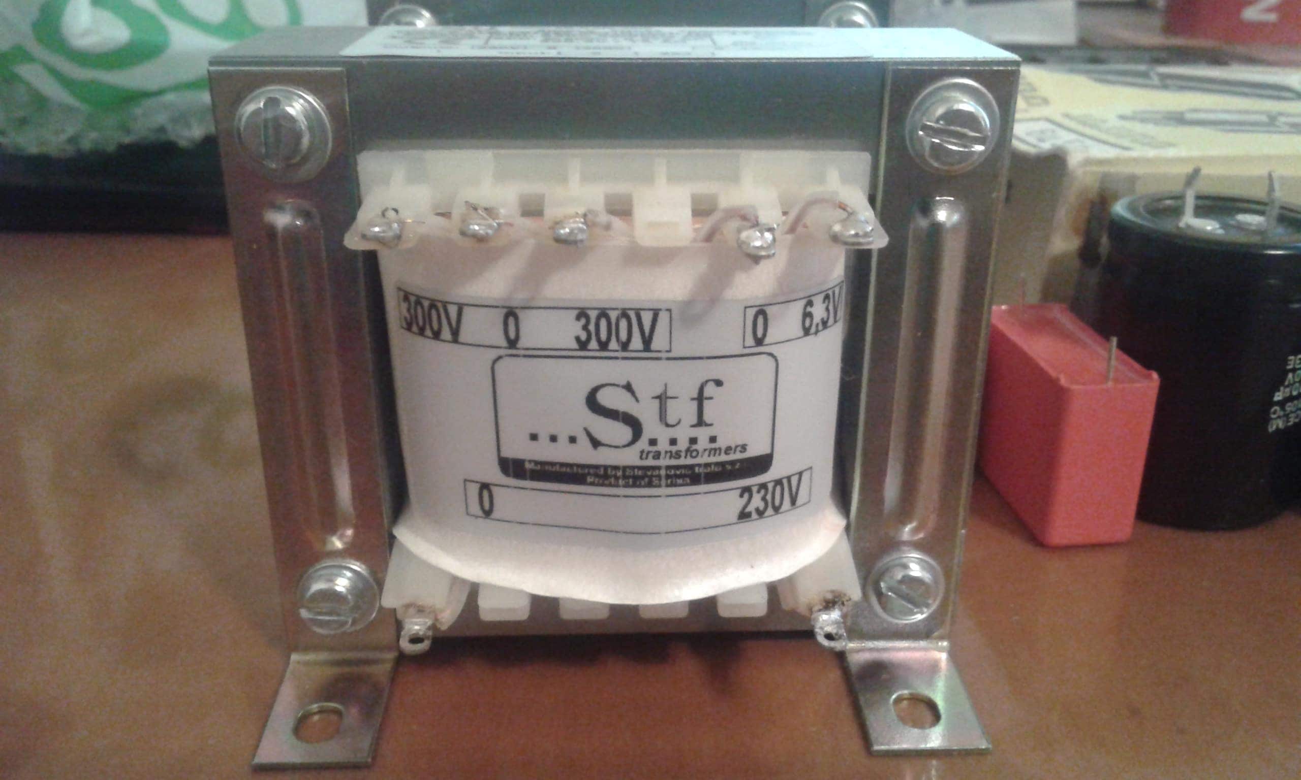

sir Oliver Napisano Oktobar 28, 2017 #62 Napisano Oktobar 28, 2017 Posto kostaju Stefanovic trafoi?(i sam spremam neke staklice da radim pa da se sracunam)
Aleks Napisano Oktobar 28, 2017 Autor #63 Napisano Oktobar 28, 2017 Ovaj 50VA 2100 dinara. Za lečka jeftinje od trafca npr, al ko što reko' znam čoeka pa ajd...

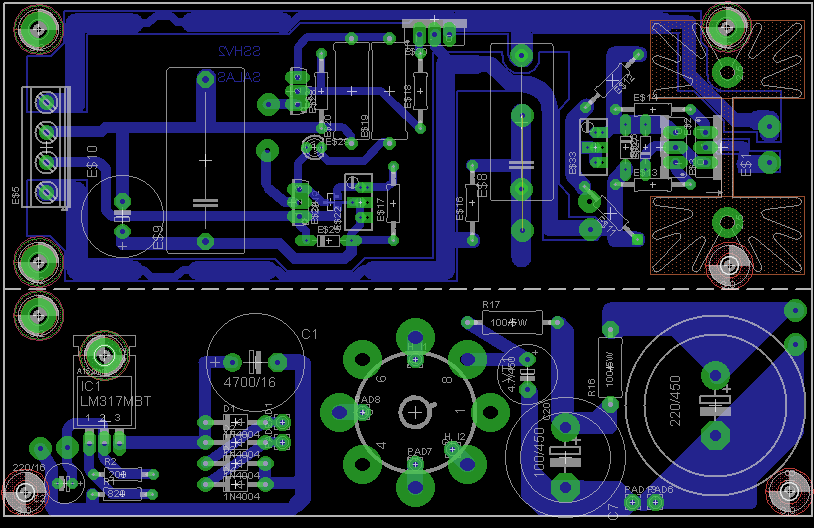

skrstic Napisano Oktobar 28, 2017 #64 Napisano Oktobar 28, 2017 A be što me zbunjuješ? SSHV2 si stavio pored pločice za amp i izgleda ko da je jedna pločica. Šant je onako po Salasu ili si menjao? Jel i tebi odradio jednostranu štampu šanta s 3 prespajanja? 6,3V?
Aleks Napisano Oktobar 28, 2017 Autor #65 Napisano Oktobar 28, 2017 Sve na jednom pcb-u, al 3 različite celine: ispravljačica + filtracija na jednoj celini, ovamo pored je stab. napajanje sa LM317 za grejanje 6v6 a "odvojena" PCB (samo fizički zajedno) za šant. Za nju zahtevao Milančetu da mi je "perforira" ako nekad menjam stabilizator - ko što Zen predložio. Pcb-a za samu 6v6 nema, iako ja volem sve na pcb, idiotski bi bilo turati, nema 5 dela sa sve cevkom... SSHV2 je Salasova verzija, sa mojim izmenama, a iz pročitane teme na bigdiy.. Izbegao sam kratkospojnike, izlazni kond 10uF nemerem MKP, nego elektrolit bajpasovan 1uF MKP-om (Salas odobrio), plus stavio sam ovaj SMD Jfet ispod PCB-a... i još ponešto. Nekako ću ufurati sve u kutiju 34x30x5 cm - smislio sam i kako skrstic je reagovao/la na ovo 1
ZZZ Napisano Oktobar 28, 2017 #66 Napisano Oktobar 28, 2017 Pojacaj dvoslosnom stampom i pinove ispravljacice, da podnozije bude sto stabilnije i da se ne rasklima posle 2-3 vadjenja. To se jako greje i velika je poluga pri izvlacenju cevi kao sto je i veci pritisak na plocicu kada se cev ubada... Ako vec mora cev da ide na pcb sto je protiv prirodnni blud onda bolje da rupe budu sa obeju strana plocice i da plocica bude deblja nego inace recimo 2mm ili vise?
