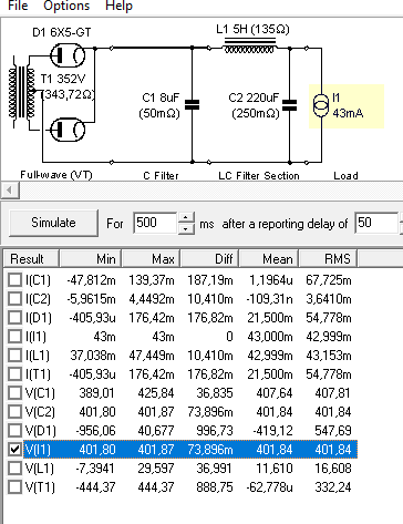

NIXIE Napisano Januar 11, 2018 #250 Napisano Januar 11, 2018 5 hours ago, Alex said: Krle, kada ispravljač nije cevni, stvar se mnogo menja. Kond nakon ispravljačice više ne mora da bude micak, možeš da ideš i na dual mono kada već imaš 2 sekundara. Moj predlog bi bio ovo, sa 2 kalema i većim kapacitetima ćeš dobiti odličan materijal za reg. s6v6 (2 grec).psu Sa tim da (obavezno) dodaješ kolo sa relejem za kašnjenje HT, dok se ne zagreje cev. "Obavezno" je u zagradi, jer može, a i ne mora, ali bolje ako može, čuva cev. To kolo za kašnjenje HV kad već pravite uradite tako da kad se isključuje prazni kondenzatore preko otpornika na masu. To produžava život 6V6.

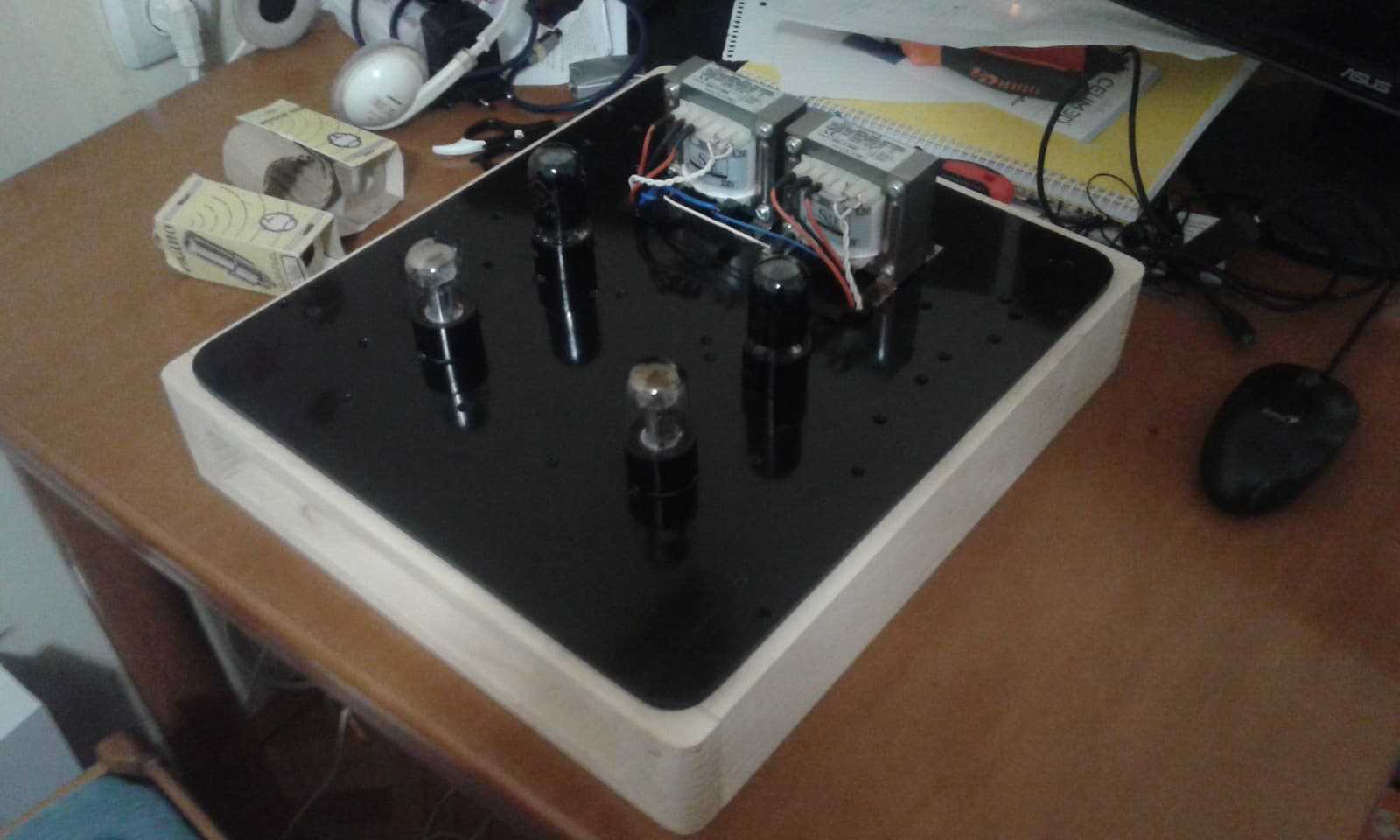

Aleks Napisano Januar 12, 2018 Autor #255 Napisano Januar 12, 2018 Ee znam da izračunam voltage divider, nego sam mislio pošto si okačio ovako lepu šemu da je to official 86V Anyway, ima i neki 1st preview kao: Da vide ljudi malo slike a ne sve samo slova, k'o beletristika Editovaću verovatno ovu farbu crnu, ipak ide na elox, varbao nekim sjajnim auto lakom, džabe pare.... ništa dok ne prođe kroz Antinu kadicu. ZZZ, NIXIE, vladd and 2 ostalih je reagovao/la na ovo 5
Zen Mod Napisano Januar 12, 2018 #256 Napisano Januar 12, 2018 pa sve je official sto ja okacim ....... sem kad pogresim ili se izgloopiram

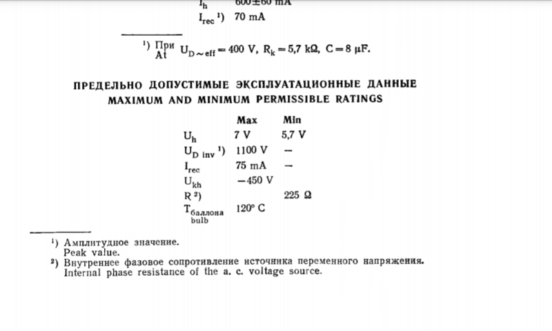

Aleks Napisano Januar 12, 2018 Autor #257 Napisano Januar 12, 2018 15 hours ago, Alex said: Koliko ima smisla da C1 bude motor run 8uF/450V? Proverio, po datasheetu 6Ц5С approved 8uF kao prvi kondij na ispravljačici.
Zen Mod Napisano Januar 12, 2018 #258 Napisano Januar 12, 2018 pa bolji neces naci za poziciju ajd isproveravaj i kolika je minimalna impedansa trafoa , da je ne preprzis sa 8uF
Zen Mod Napisano Januar 12, 2018 #260 Napisano Januar 12, 2018 e sad se treba snaci u ruskim spravocnikima i skontati kolika je min. otpornost (trafoa) u anodnom kolu
Aleks Napisano Januar 12, 2018 Autor #262 Napisano Januar 12, 2018 Tako je. Eve i na english. Ondak sve ok
