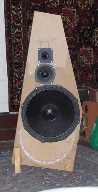

Zvu Napisano Decembar 27, 2009 Autor #120 Napisano Decembar 27, 2009 Ma post je šala ... Moji drajveri i ne izgledaju tako... Ovo je slika sa DIYaudio.com od čoveka koji je napravio 18" sa 6" srednjetoncem i nekim visokotoncem. Ovo mu dođu njegove probne kutije... Sad ću da postujem sliku gotovih kutija... Nego šta mislite o ovom visokotoncu ??? http://www.monacor.de/typo3/index.php?id=75&L=1&spr=EN&artid=6645&typ=u&hkatid=&ukatid=&brand=
Zvu Napisano Decembar 27, 2009 Autor #121 Napisano Decembar 27, 2009 Ovako mu izgledaju gotove kutije Meni ovaj njegov visokotonac liči na Monakorov koji ima 95 dB (što je jako retko)ali mislim da nije jer Monakor ima 4 rupe za šrafljenje. Računam da ako ću već koristiti srednjetonac koji ima 95 dB zašto bih uzimao hornu koju posle moram da atenuiram kad ima već drajvera koji su takođe 95 dB...http://www.monacor.de/typo3/index.php?id=75&L=0&act=8&act_sub=25&artid=3574&spr=DE&typ=uPreuzeto sa ove teme...http://www.diyaudio.com/forums/multi-way/155885-99db-dome-tweeter-without-titan-without-horn.html
beatgoeson Napisano Decembar 27, 2009 #122 Napisano Decembar 27, 2009 Ma post je šala Htedoh da konstatujem da mi to liči na dasku, a ne na kutiju, al reko' možda vi vidite nešto što ja ne vidim...

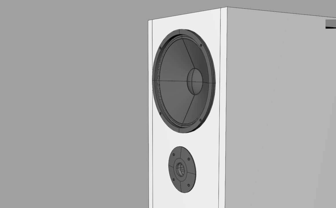

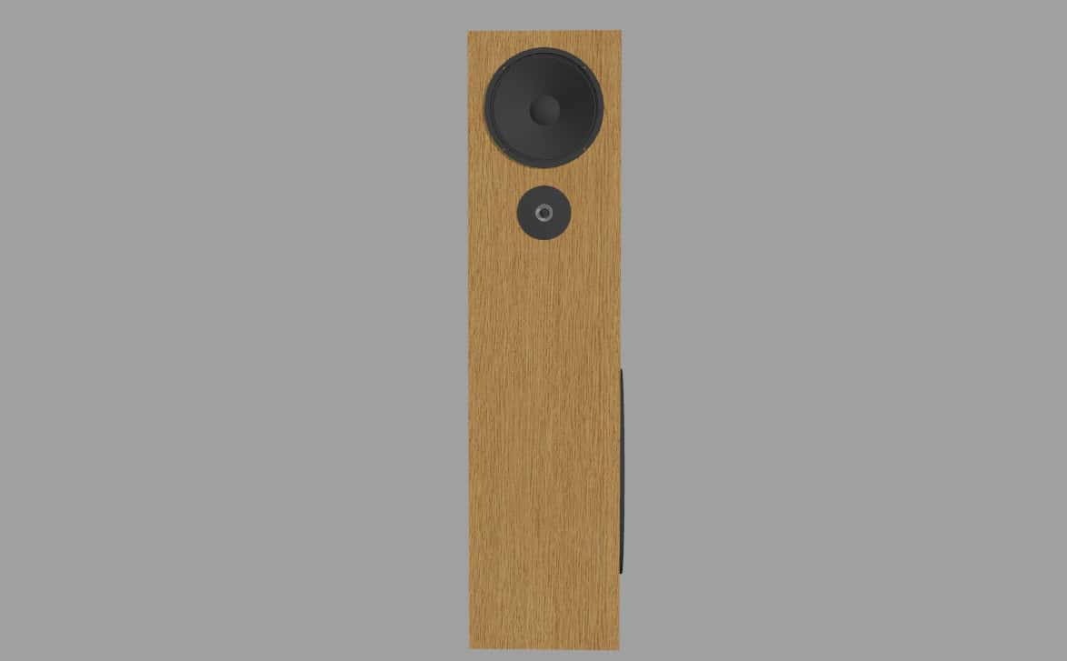

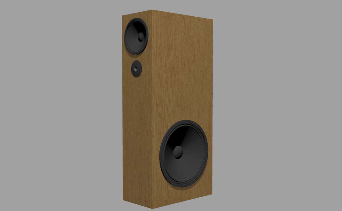

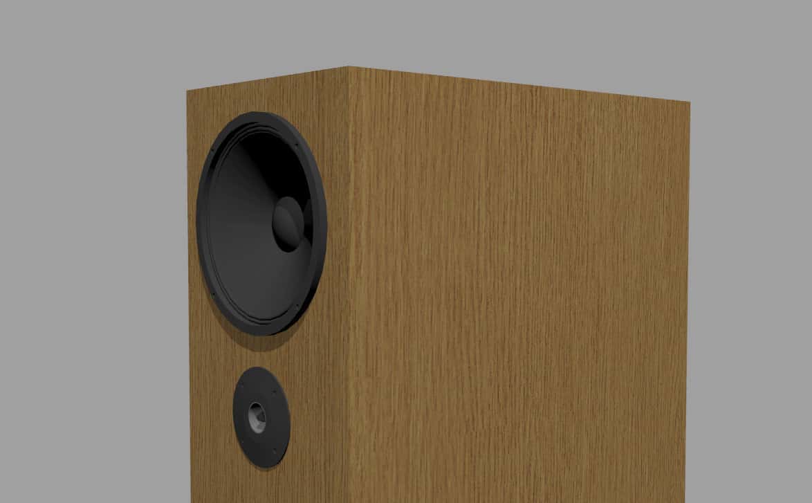

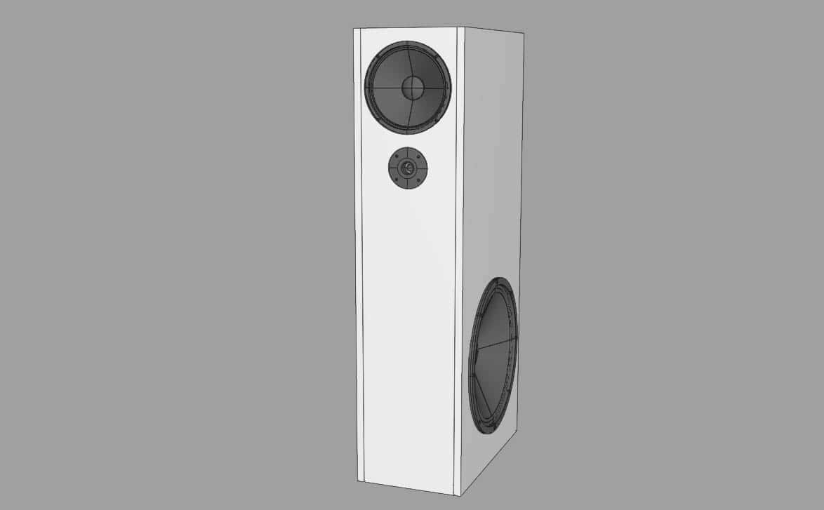

Zvu Napisano Januar 2, 2010 Autor #129 Napisano Januar 2, 2010 Gledajući razne pokušaje da se velike kutije učine vizuelno manjim, dođem do sledećeg dizajna koji će verovatno ostati do kraja... Ove 3D slike su friške rađene . Znači samo predstava kako bi to moglo da izgleda ukoliko bi se stvorili odgovarajući uslovi. Još malo ...Malo integracije u 3D prostor (ne moj nažalost)...I kraj...Inače su sve slike sa Monacor HT-958PA-SW u kutiji u ulozi visokotonca i Monacor SP8-150PA mid/bassom...
beatgoeson Napisano Januar 2, 2010 #130 Napisano Januar 2, 2010 Izgleda veoma lepo, ali zašto bi strah od veličine određivao izgled kutije? Opet me na komentar tera dilema o usmerenosti tih "nekih" frekvencija, neka bude od 100Hz pa naviše. Ako 15' inače kuburi sa tranzijentima, zar ovi neće biti još problematičniji, ako "piče" u stranu?
Zvu Napisano Januar 2, 2010 Autor #131 Napisano Januar 2, 2010 Da postoji strah od veličine ne bih pravio kutije sa 15" basevima . Baš zbog toga što su u gornjoj konfiguraciji iskorišćeni drajveri firme Monacor sam mogao da priuštim da bass bude ta trane. U njihovom slučaju bi rez između bassa i bass/midle bio na oko 150 Hz. Osetljivost uha na tim frekvencijama postoji ali je jako mala pa mislim da neće biti problema sa celokupnom zvučnom slikom...
