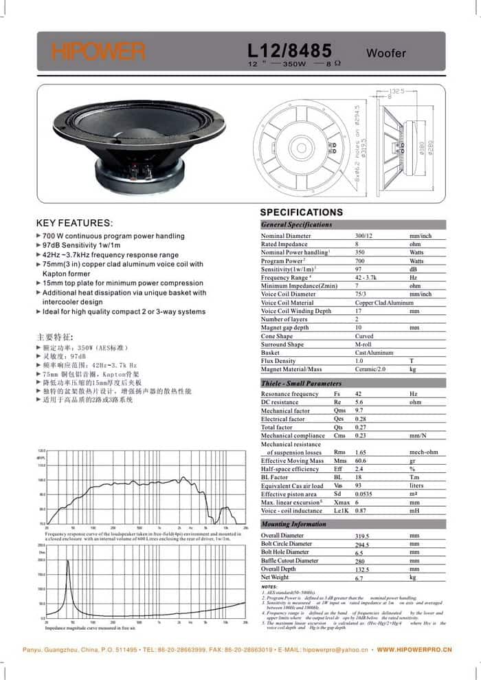

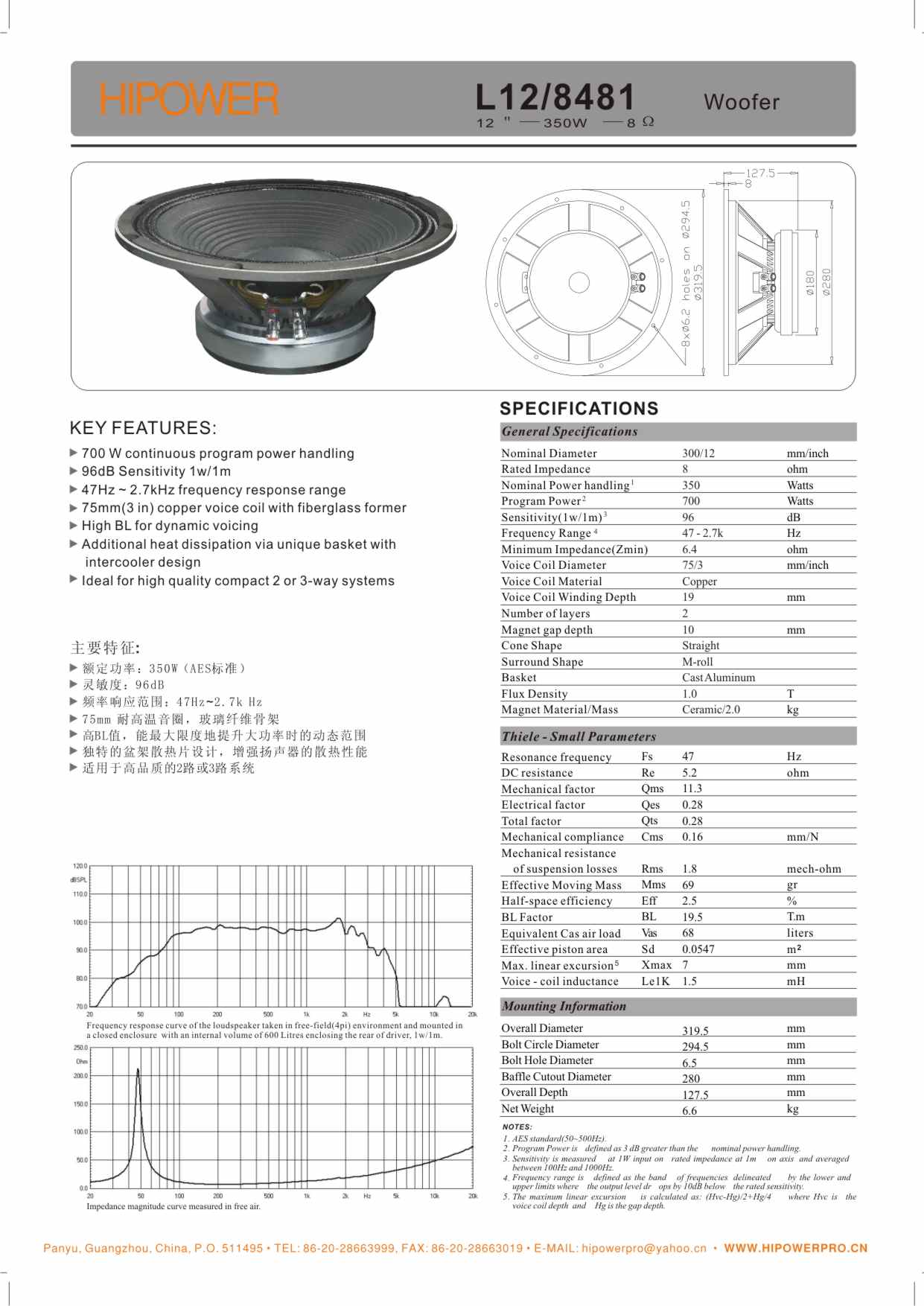

Zvu Napisano Decembar 12, 2009 Autor Share #28 Napisano Decembar 12, 2009 kratko pogledah par drivera ... na prvu loptu se cini da ima par kandidata za quick & dirty BR Econo.....Kao recimo ??? :hammer:Jel L12/8481 i L12/8485 ili onaj BW (mada ne nalazim na netu nikakav datasheet)??? Link to comment Podeli na ovim sajtovima More sharing options...

DamirDj Napisano Decembar 12, 2009 Share #33 Napisano Decembar 12, 2009 Jel L12/8481 i L12/8485 ili onaj BW (mada ne nalazim na netu nikakav datasheet)??? trazite od mene ,mislim da imam sve datashitove evo i za onaj drugi i sta ti je BW? Ovaj zvucnik je skup zato sto ima englesku membranu (istog kvaliteta kao precision devices zvucnici) znaci membrana je Vrh. Link to comment Podeli na ovim sajtovima More sharing options...

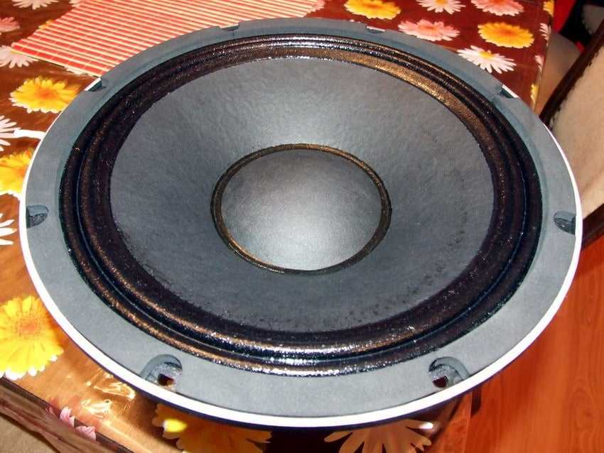

DamirDj Napisano Decembar 12, 2009 Share #34 Napisano Decembar 12, 2009 Evo slike zvucnika L12/8485, pa se uverite sami (koliko moze da se vidi). Uf al me prijatno iznenadi sa cenom za b&c de250 koji se smatra finim unapredjenjem umesto selenijuma na econo horni. Jes da mu treba bolt on adapter...al kazu vredi se pomuciti. Iskreno ja sam sve to istestirao i najbolji od svih njih je P-audio BM-N34S, nesto manje srednjih, ali vrh visoke.i onaj od 44mm je extra, ali ima previse db-a skoro 114dB. Posto su oba neodimijum, dajem im laganu prednost nad ostalima.Ima i ovoga nekoliko modela http://www.jcspeaker.com/impala.php?id=10ovi prave svima membrane i namotaje za drivere Link to comment Podeli na ovim sajtovima More sharing options...
Zvu Napisano Decembar 12, 2009 Autor Share #35 Napisano Decembar 12, 2009 Našao sam datasheet za HiPOWER na njihovom sajtu ali nisam našao nikakav spec za Black Widow 1201-8BW Link to comment Podeli na ovim sajtovima More sharing options...
DamirDj Napisano Decembar 12, 2009 Share #36 Napisano Decembar 12, 2009 Našao sam datasheet za HiPOWER na njihovom sajtu ali nisam našao nikakav spec za Black Widow 1201-8BW Ima ga ovde, samo potrazi http://www.usspeaker.com/homepage.htmili ovde http://www.peavey.com/products/browse.cfm/action/detail/item/116644/1201-8%20Ohm%20BW.cfm Link to comment Podeli na ovim sajtovima More sharing options...
Zvu Napisano Decembar 12, 2009 Autor Share #37 Napisano Decembar 12, 2009 Našao sam na USspeaker T-S (imam i JBL speaker shop pa sam izračunao neke vrednosti koje nisu date). Nemam datasheet... Frekventnu krivu i krivu impedanse... Te muke mene more... Link to comment Podeli na ovim sajtovima More sharing options...
