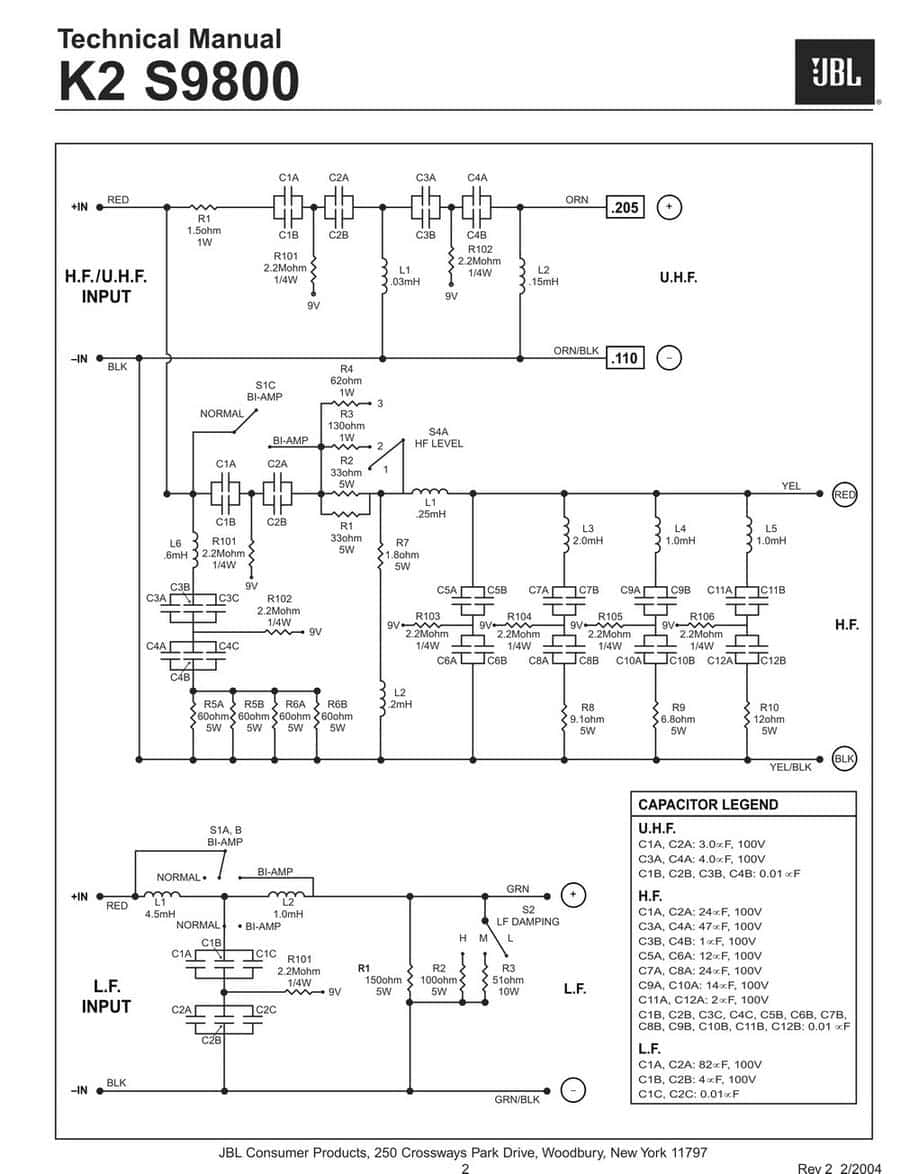

Da li mozda staviti 3" driver http://www.rcf.it/c/document_library/get_file?uuid=de9402d7-8bb0-40cf-bc55-4acf3bebda67&groupId=216492 i recimo adapter sa 2"na 1" troat i tako dobiti niske srednje iz horne?Ja definitivno hocu trosistemski zvuk, samo dvoumim u vezi drivera, mozda cak bi stavio i selenium d405ti http://www.parts-express.com/pdf/264-218.pdf po uzoru na jbl k2 9800 i pokusati napraviti skretnicu na slican nacin.Na semi skretnice nije napisano da je visoki i srednji 4 ohma, bas je 8 ohma.
