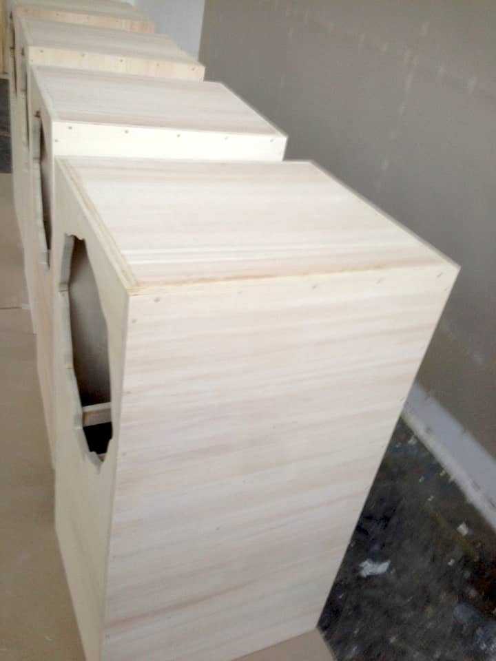

ZZZ Napisano Avgust 25, 2017 Autor #45 Napisano Avgust 25, 2017 Iskustvo cini svoje. (ne toliko u ovom domenu vec u drugim stvarima). Recimo ovde sam posle svake operacije (secenje, smirglanje itd) cistio pinjevinu i ostatke. I mnogo bolje se radi, brze i efikasnije. Ima tu jos drugih fora, ali mislim da je ovde bilo presudno odlicno prirodno svetlo. Bukvalno sam radio od oko 10-11h pa do 17-19h. Duze ne mogu da stojim a i ogladnim...

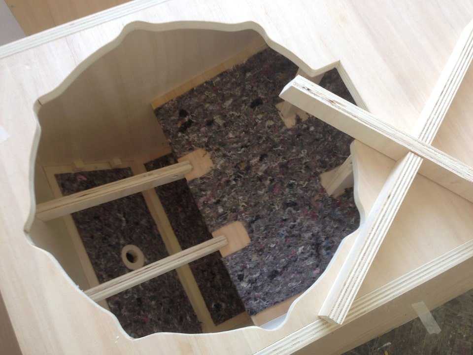

prophet Napisano Avgust 26, 2017 #52 Napisano Avgust 26, 2017 Super su ti Helmholc-i. Kako planiras da montiras drajvere i portove?
ZZZ Napisano Avgust 26, 2017 Autor #53 Napisano Avgust 26, 2017 Port ide na plocu, to je ista ona izrazana za ARU480 jedinice i to je ploca 37x25cm. Tako da moze i da se izmeni. Driveri su na sopstvenim nosecim plocama pa se samo ubace u leziste. Sve je zamenjlivo. Zflazar je reagovao/la na ovo 1
prophet Napisano Avgust 26, 2017 #54 Napisano Avgust 26, 2017 Da, zbog zamenjivosti pitam. Znaci ti nosaci ce se montirati sa spoljasnje strane?
ZZZ Napisano Avgust 26, 2017 Autor #55 Napisano Avgust 26, 2017 Da, pa nije moguce montirati sa unutrasnje strane nista kada se kabineti zalepe... Zflazar je reagovao/la na ovo 1
prophet Napisano Avgust 27, 2017 #56 Napisano Avgust 27, 2017 Ok Zoki, nisam mislio sa unutrasnje strane vec na montazu u ravni sa donjom stranom. Verovatno konstrukcija ne bi izdrzala da se menja cela donja strana?
ZZZ Napisano Avgust 27, 2017 Autor #57 Napisano Avgust 27, 2017 Izdrzala bi ali je ovako manje elemenata i montaze. Samo se lepo izreze, posto se sklopi ceo kabinet Zflazar je reagovao/la na ovo 1

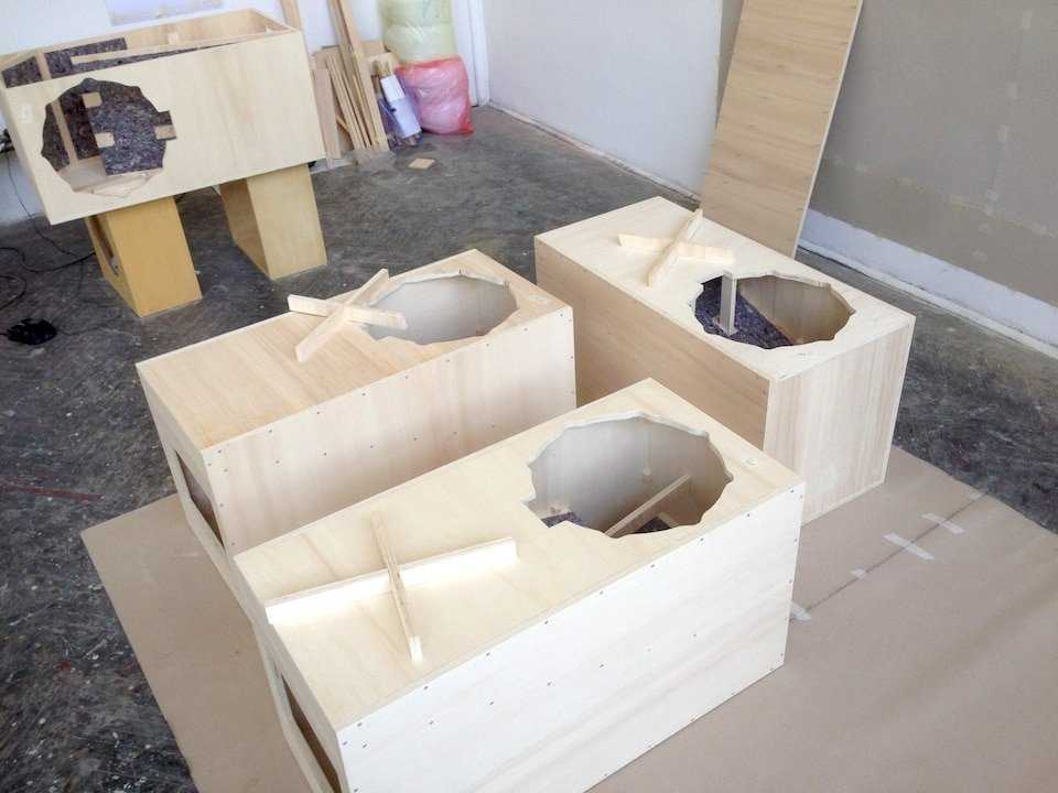

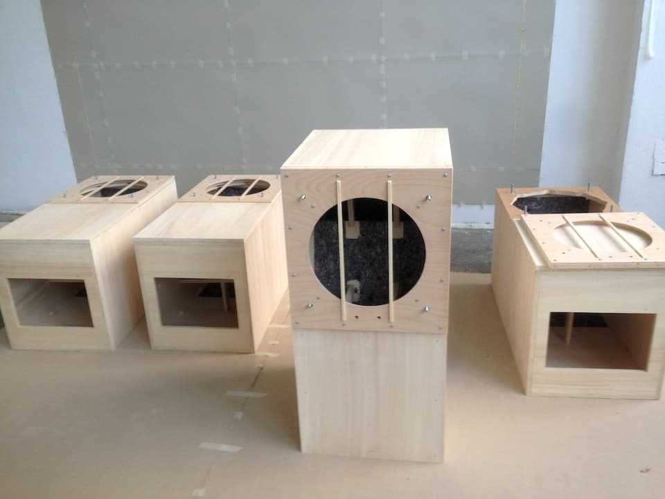

ZZZ Napisano Avgust 27, 2017 Autor #58 Napisano Avgust 27, 2017 Evo jos malo fotografija. Upornice isrezane i napasovane. Sledi lepljenje. Dual, skrstic, Dacho and 5 ostalih je reagovao/la na ovo 8

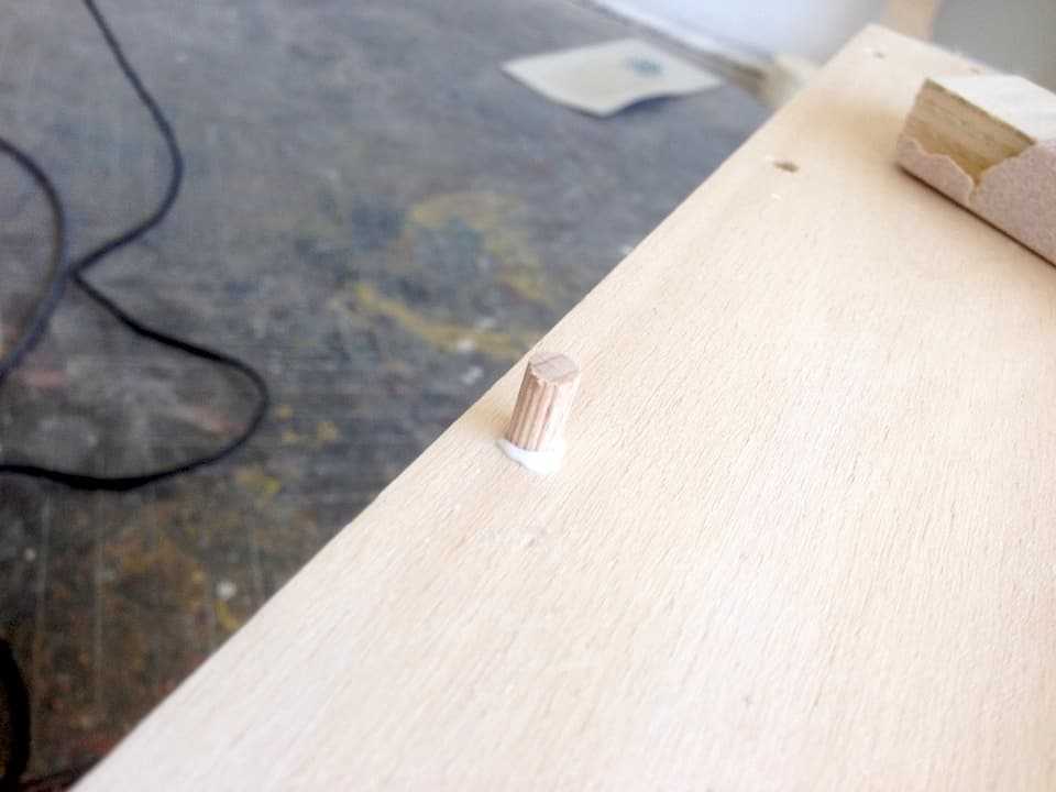

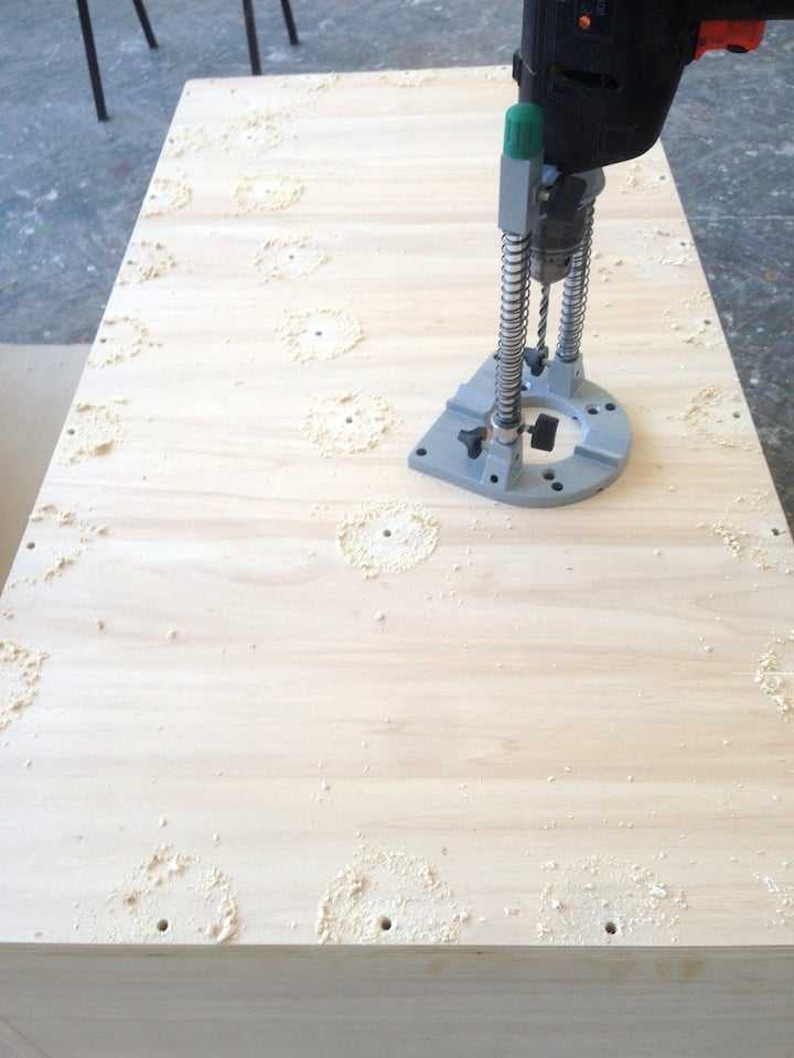

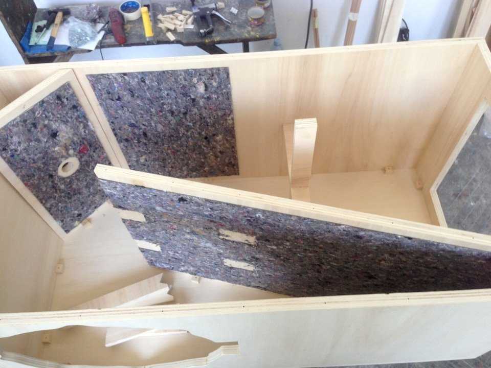

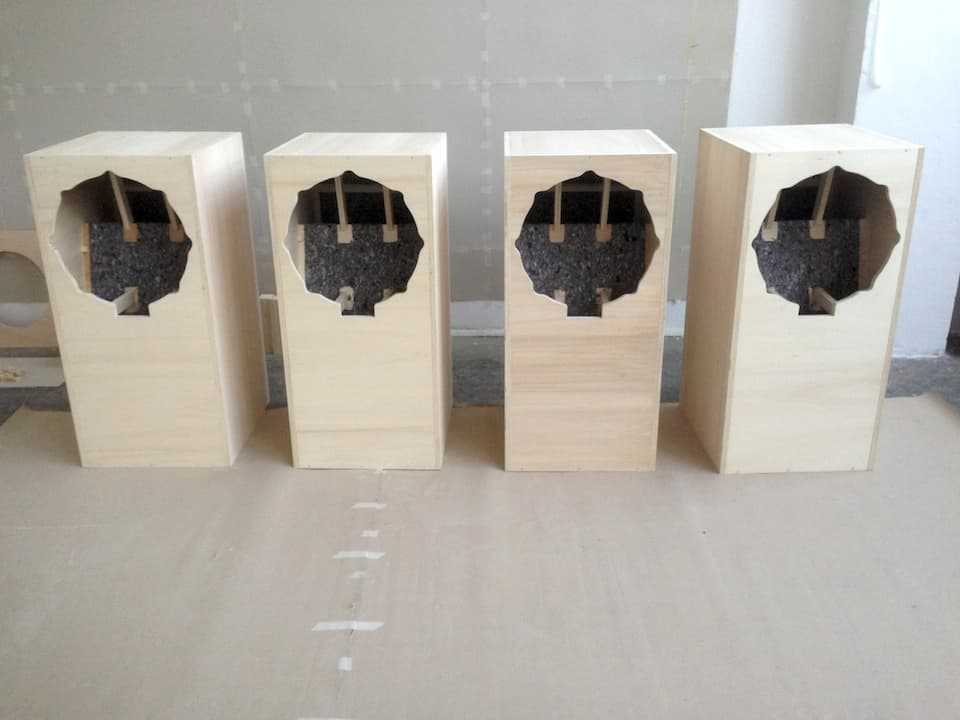

ZZZ Napisano Septembar 1, 2017 Autor #59 Napisano Septembar 1, 2017 Malo kasnim, evo nekih fotki od juce i prekjuce :). Tiplovanje trajalo celo popodne, tri operacije povaditi zalepljene srafove, razbusivanje rupa, lepljenje i zakivanje tiplova smirglanje... 2a3, Dacho, Beli_Ninja and 5 ostalih je reagovao/la na ovo 8

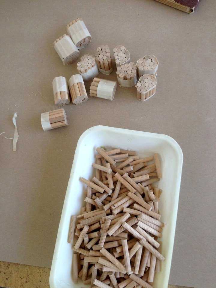

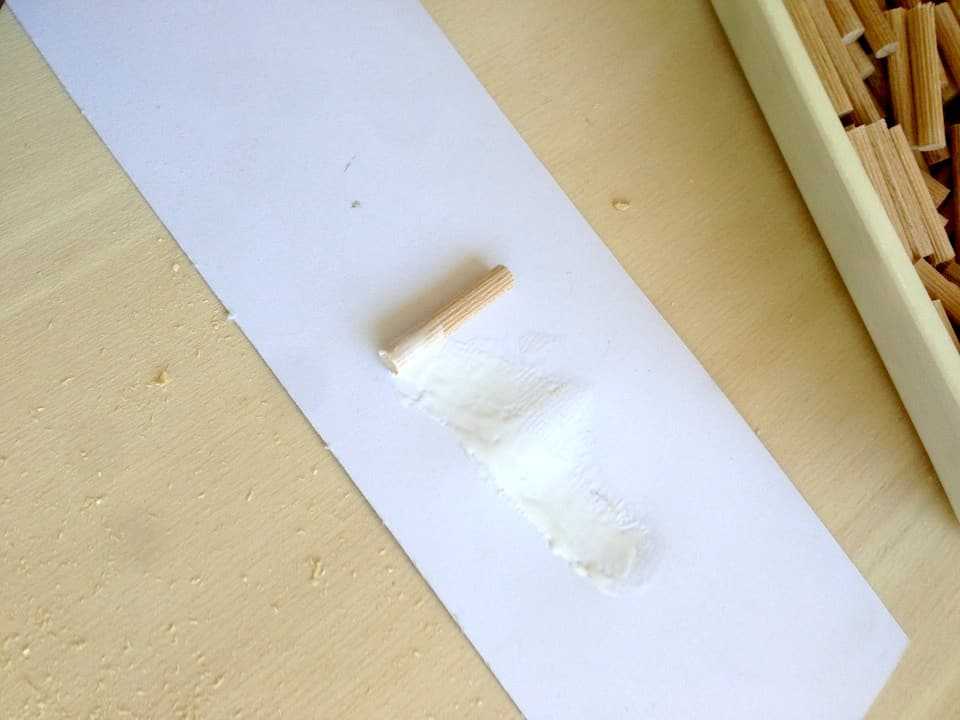

ZZZ Napisano Septembar 1, 2017 Autor #60 Napisano Septembar 1, 2017 procedura za tiplovanje: tipl se namaze malo manje od polovine lepkom, tanak sloj. Najbolje ga je rolati po lepku. Ova piljevina od razbusivanja rupa se ne cisti. tipl se skuca ravnim cekicem ili izmedju cekica i tipla tvrdo ravno parce drveta. zakuca se do linije spera. Visak lepka se pokupi piljevinom. posle ide blago smirglanje. Sve bude idealno ravno. Sipke tiplova se veoma jako spoje trakom u cvrsti snop. obelezi se duzina i napravi prsten od kartona koji se pomera. Onda se sece ubodnom testerom po ivici kartona. Jako precizno se iseku tiplovi na ovaj nacin... Neuporedivo bolje deluje ngo srafovi ili gitovane rupe, a u ovom slucaju je povrsina sperke jako ravna i nije uopste cupava, pa se ne mora uopste mnogo smirglati. Mislim da nema potrebe furnirati. Zflazar and Beli_Ninja je reagovao/la na ovo 2
Woland Napisano Septembar 1, 2017 #61 Napisano Septembar 1, 2017 probaj jednom ovu kombinaciju - upustiš šraf 5-10 mm, zašrafiš, staviš tiplu odozgo (zalepiš), potom odsečeš višak tiple i malo izbrusiš.. brže i lakše ćeš sklopiti kutiju.. ovo je lično iskustvo - tako sam montirao daske na betonsko stepenište, evo mu je već 30 godina, bez problema
grone Napisano Septembar 1, 2017 #62 Napisano Septembar 1, 2017 Sve sto je trebalo je unutra letve od spera na coskove sa lepakom za drvo najbolje je zuti "marine" Tible mogo si unutra staviti da budu nevidjene lako je i tako kad "imas iskustva" Spolja ne treba se videti nista... narocito ako se ne furnira ili ofarba!
ZZZ Napisano Septembar 1, 2017 Autor #63 Napisano Septembar 1, 2017 12 hours ago, Woland said: probaj jednom ovu kombinaciju - upustiš šraf 5-10 mm, zašrafiš, staviš tiplu odozgo (zalepiš), potom odsečeš višak tiple i malo izbrusiš.. brže i lakše ćeš sklopiti kutiju.. ovo je lično iskustvo - tako sam montirao daske na betonsko stepenište, evo mu je već 30 godina, bez problema Da to moze kada je drvo tvrdje od tipla. Pa onda smirglanjem poravna. I to je super ako je potrebno da se zameni daska i da se odstafi sraf ispod tog tipla. Medjutoa ovde je sperka mekana a tipl tvrdji. Probao sam sve. ovo mi je najbolje i najbrze. Nema nikakvog smirglanja, sve legne na 0... Zflazar and Woland je reagovao/la na ovo 2
ZZZ Napisano Septembar 1, 2017 Autor #64 Napisano Septembar 1, 2017 10 hours ago, grone said: Sve sto je trebalo je unutra letve od spera na coskove sa lepakom za drvo najbolje je zuti "marine" Tible mogo si unutra staviti da budu nevidjene lako je i tako kad "imas iskustva" Spolja ne treba se videti nista... narocito ako se ne furnira ili ofarba! Ne vidim zasto smeta da se nazire i spolja poznata konstrukcija... . A mislim da se nema potrebe ni prikrivati prirodne materijale. To se radi sa ivericomi i medijapanom... Ima jos jedna stvar imao sam samo 3 elektricne masine ubodnu pilu i busilicu. Kao i odvrtac na baterije. Keksericu me mrzelo da kupujem za 2 kabineta u 5 godina... Nisam imao ni stege. Mogao sam pozajmiti dugacke stege ali mrzelo me je da pranosim vecu kolicinu stega posto su 4 kabineta u pitanju. I poterbno je uraditi operciju u jednom danu a ne razvlaciti sto godina... Zflazar je reagovao/la na ovo 1

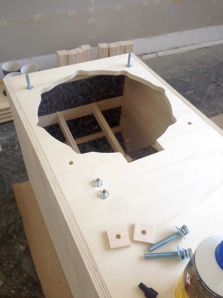

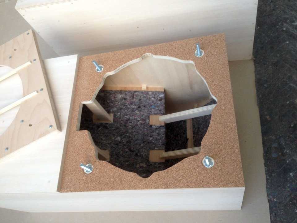

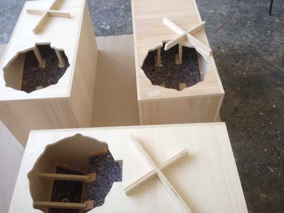

ZZZ Napisano Septembar 4, 2017 Autor #65 Napisano Septembar 4, 2017 Evo par fotogrfija od juce Dual, 2a3, крокодил and 1 član je reagovao/la na ovo 4

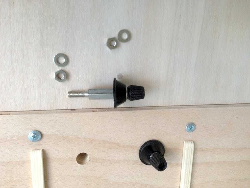

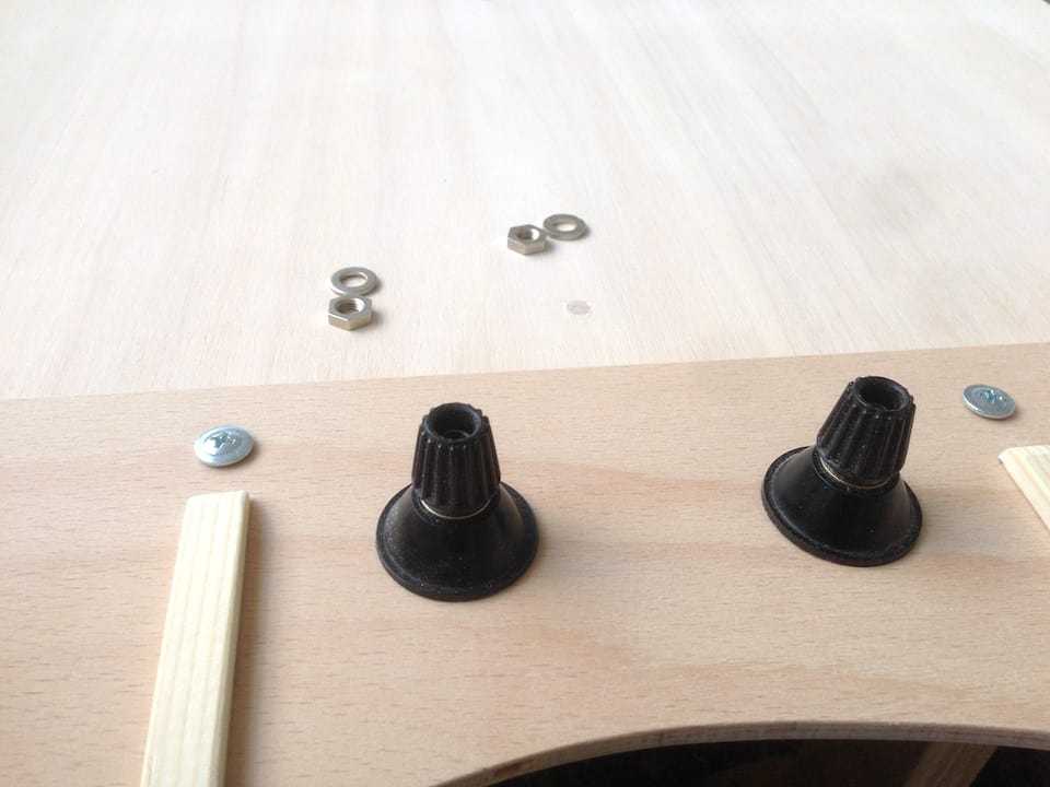

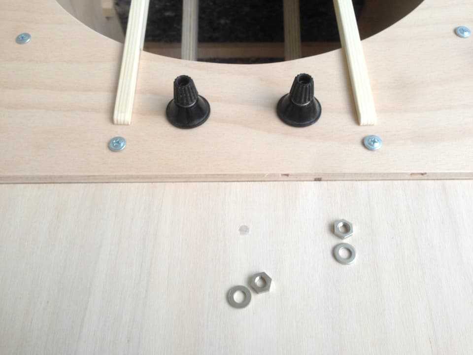

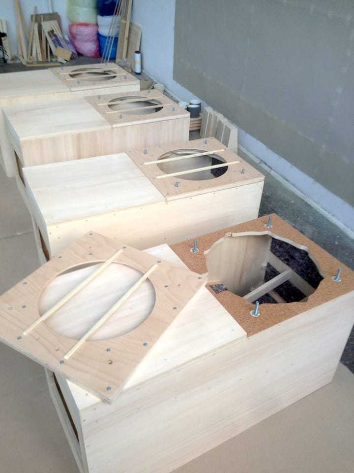

ZZZ Napisano Septembar 4, 2017 Autor #66 Napisano Septembar 4, 2017 A danas sam napredovao ka kraju. Jos "samo" da zavrsim maske, montiram drivere na nosecu plocu, rascupam damping, i da nanesem 2 sloj laka i gotovo... Vix, 2a3, Zflazar and 2 ostalih je reagovao/la na ovo 5
