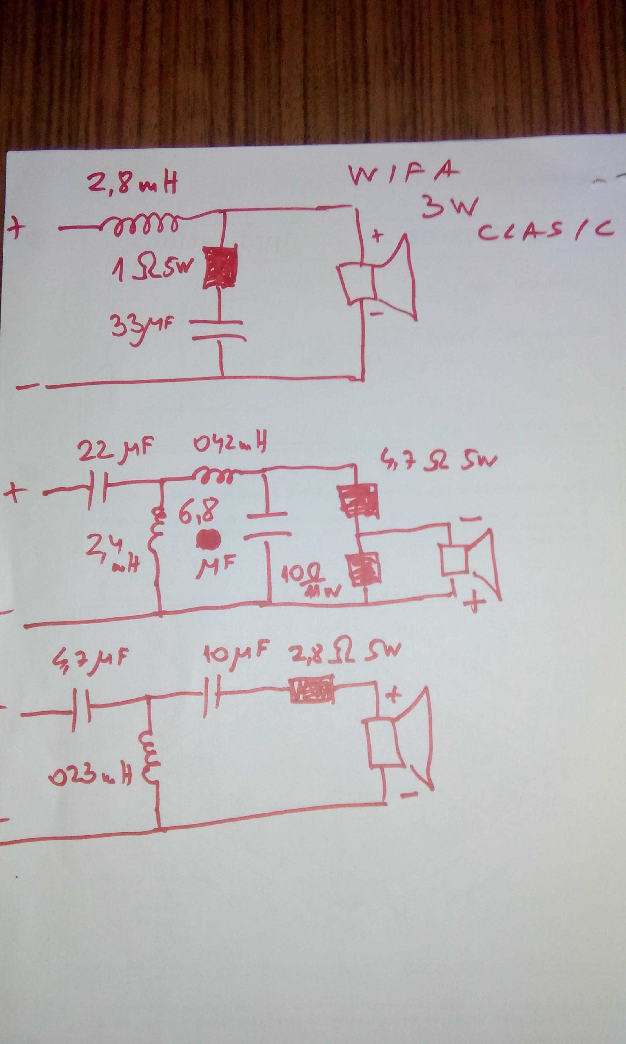

2a3 Napisano Decembar 18, 2017 Autor #133 Napisano Decembar 18, 2017 J..o Vifu i kad sam se ja upustio da to pravim a pogotovu skretnicu bez merenja.Najzad dugo ocekivani normalan zvuk posle Faka i svakodnevnom zajebancijom sa skretnicom.Sad sam najzad zadovoljan zvukom i jedino ova skretnica im je doskocila.Esad ima tu jos samo treba izmeriti pa bi dobro bilo da mi to neko uradi ko zna .Ako ima neko mernu opremu u okolini Zrenjanina i ako ima volju za tako nesto neka se javi pa se dogovorimo.Definitivno ako neko ovo pokusa da pravi ovu skretnicu moze slobodno da koristi/posle jedno 100 komada raznih varijanti/.Bilo je kad sredis bas sjebes srednje i visoke i obrnuto.Nikad ga ubosti,jedva.Lepo mi govorili a ja necu da slusam,necu ni kako ja ocu.Sad slusanjac pa ce vidimo ,utiske ce javim.
NIXIE Napisano Decembar 18, 2017 #134 Napisano Decembar 18, 2017 3 minutes ago, 2a3 said: J..o Vifu i kad sam se ja upustio da to pravim a pogotovu skretnicu bez merenja.Najzad dugo ocekivani normalan zvuk posle Faka i svakodnevnom zajebancijom sa skretnicom.Sad sam najzad zadovoljan zvukom i jedino ova skretnica im je doskocila.Esad ima tu jos samo treba izmeriti pa bi dobro bilo da mi to neko uradi ko zna .Ako ima neko mernu opremu u okolini Zrenjanina i ako ima volju za tako nesto neka se javi pa se dogovorimo.Definitivno ako neko ovo pokusa da pravi ovu skretnicu moze slobodno da koristi/posle jedno 100 komada raznih varijanti/.Bilo je kad sredis bas sjebes srednje i visoke i obrnuto.Nikad ga ubosti,jedva.Lepo mi govorili a ja necu da slusam,necu ni kako ja ocu.Sad slusanjac pa ce vidimo ,utiske ce javim. Ova ti već liči, samo ako meriš videćeš brda i rupe pa ima opet da je menjaš.

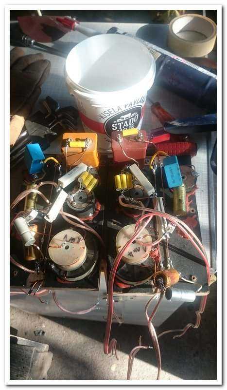

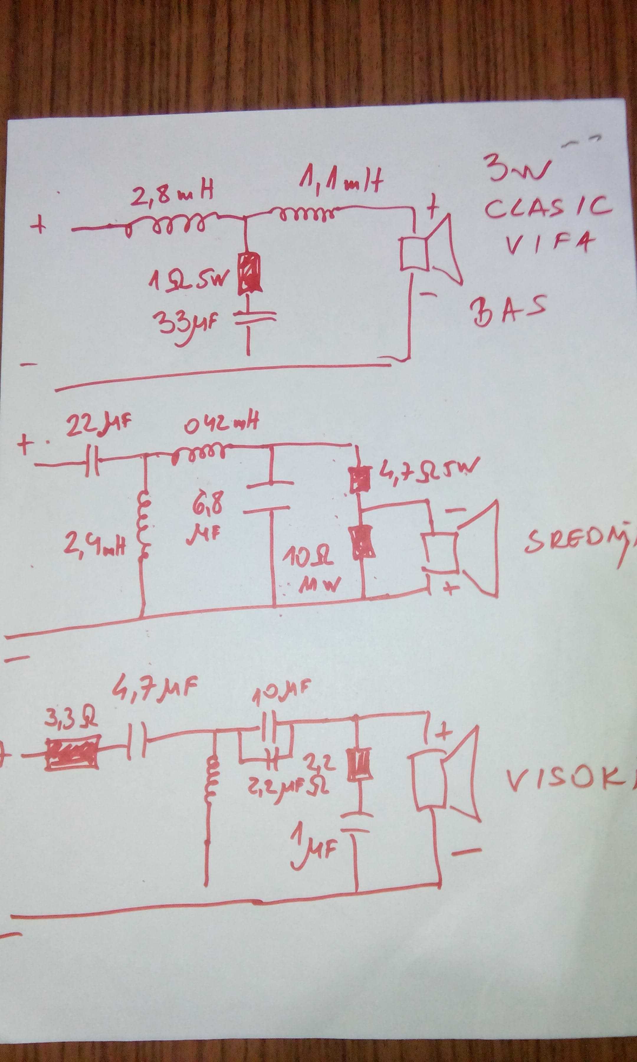

2a3 Napisano Decembar 18, 2017 Autor #135 Napisano Decembar 18, 2017 9 minutes ago, NIXIE said: Ova ti već liči, samo ako meriš videćeš brda i rupe pa ima opet da je menjaš. Znam ja to ali ovo bar dobar pocetak .Moram prvo malo duze slusati pa ce vidim.Prvi put da mi se svidja kako radi.Okacio sam pogresnu sliku od skretnice ,fale otpornici,sema je dobra.Isao sam linijom kad moze Seas u te kutije moze i Vifa i moze ,samo dobra zajebancija/ni godinu dana/.Kad mi i zena rekla da su sranje sa zvukom onda moz znati kako mi je bilo.Dobro ispalo najzad.Toliko sam se bio razocarao da sam vec hteo da odustanem ,al sta cini volja.Sad moze i desing sa skajom.

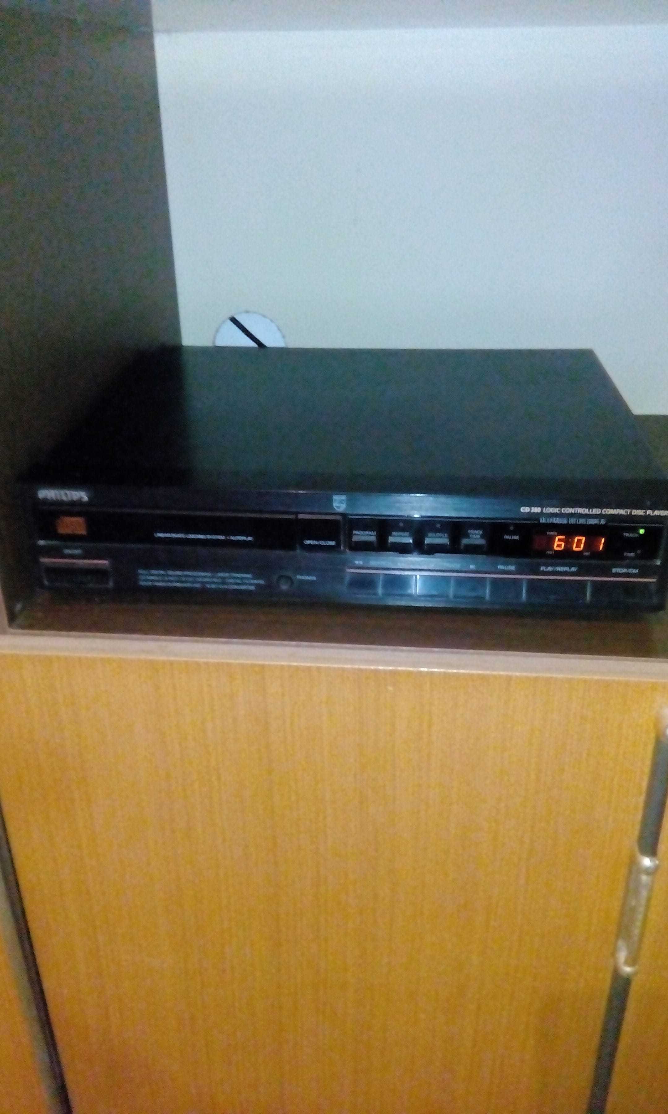

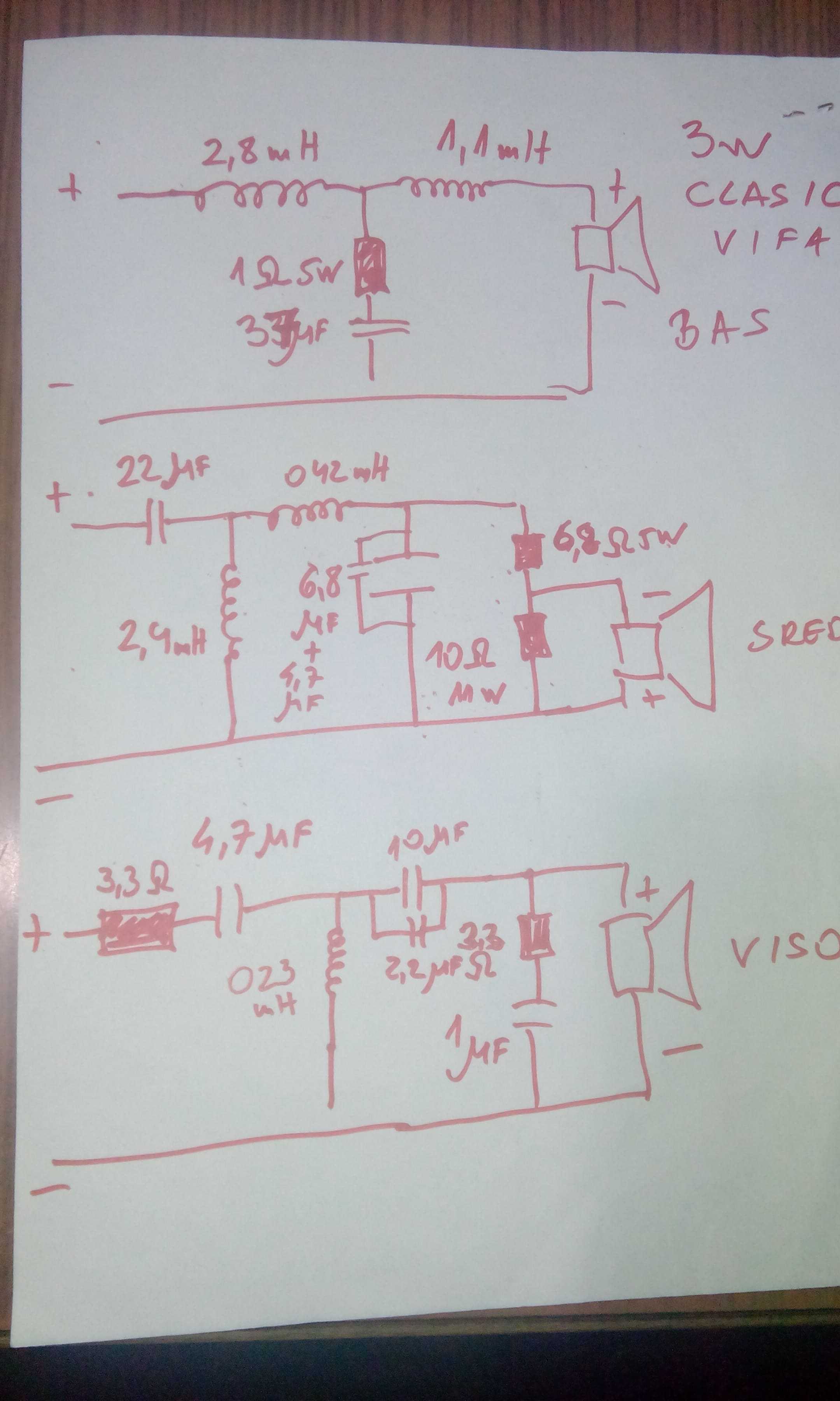

2a3 Napisano Januar 3, 2018 Autor #139 Napisano Januar 3, 2018 Posle slusanja i ponovnog cackanja i prckanja po skretnici opet ode na bolje a vec sam bio popizdeo i hteo konacno da odustanem .Pronadjoh na netu neke seme skretnica za vife pa probo ovako onako i jbm li ga nekako sam utrefio .Jedva sam bas i visoke saplajso.Vec sam mislio da kutija nista ne valja i da treba sigurno veca zapremina ,kad ono.Sad mi jos samo preostaje da nabavim slobaodan vikend pa da se nabacim Ebetu na grbacu da mi izmeri ove moje pizdarije.Sad sam to radio i nikad vise,pa nisam ja Troels.Probano sa Crescendom mileniumom ecc 88 i philipes cd 380.Kad konacno to odradim ce se kupe kondovi koji prilice a sad ovako od surnajs fela. Aleks, Dacho and vladd je reagovao/la na ovo 3
Fly carpenter Napisano Januar 3, 2018 #140 Napisano Januar 3, 2018 1 hour ago, 2a3 said: Posle slusanja i ponovnog cackanja i prckanja po skretnici opet ode na bolje a vec sam bio popizdeo i hteo konacno da odustanem .Pronadjoh na netu neke seme skretnica za vife pa probo ovako onako i jbm li ga nekako sam utrefio .Jedva sam bas i visoke saplajso.Vec sam mislio da kutija nista ne valja i da treba sigurno veca zapremina ,kad ono.Sad mi jos samo preostaje da nabavim slobaodan vikend pa da se nabacim Ebetu na grbacu da mi izmeri ove moje pizdarije.Sad sam to radio i nikad vise,pa nisam ja Troels.Probano sa Crescendom mileniumom ecc 88 i philipes cd 380.Kad konacno to odradim ce se kupe kondovi koji prilice a sad ovako od surnajs fela. Imao sam taj Philips cd,vrlo dobar zvuk za sitne novce!
2a3 Napisano Januar 5, 2018 Autor #141 Napisano Januar 5, 2018 Opet prckao po skretnici i opet na bolje.Sad je Crescendo radio nekoliko sati po prvi put posto je potpuno nov i vec se polako kristalizuje zvuk. Samo promenuo kond na bas od 47 mf i na visokom otpornik od 3.3 ohm i dodao malo dampunga.Bice nesto od ovih kutija potencijal je to samo treba dobar kurompec da gi sredi.

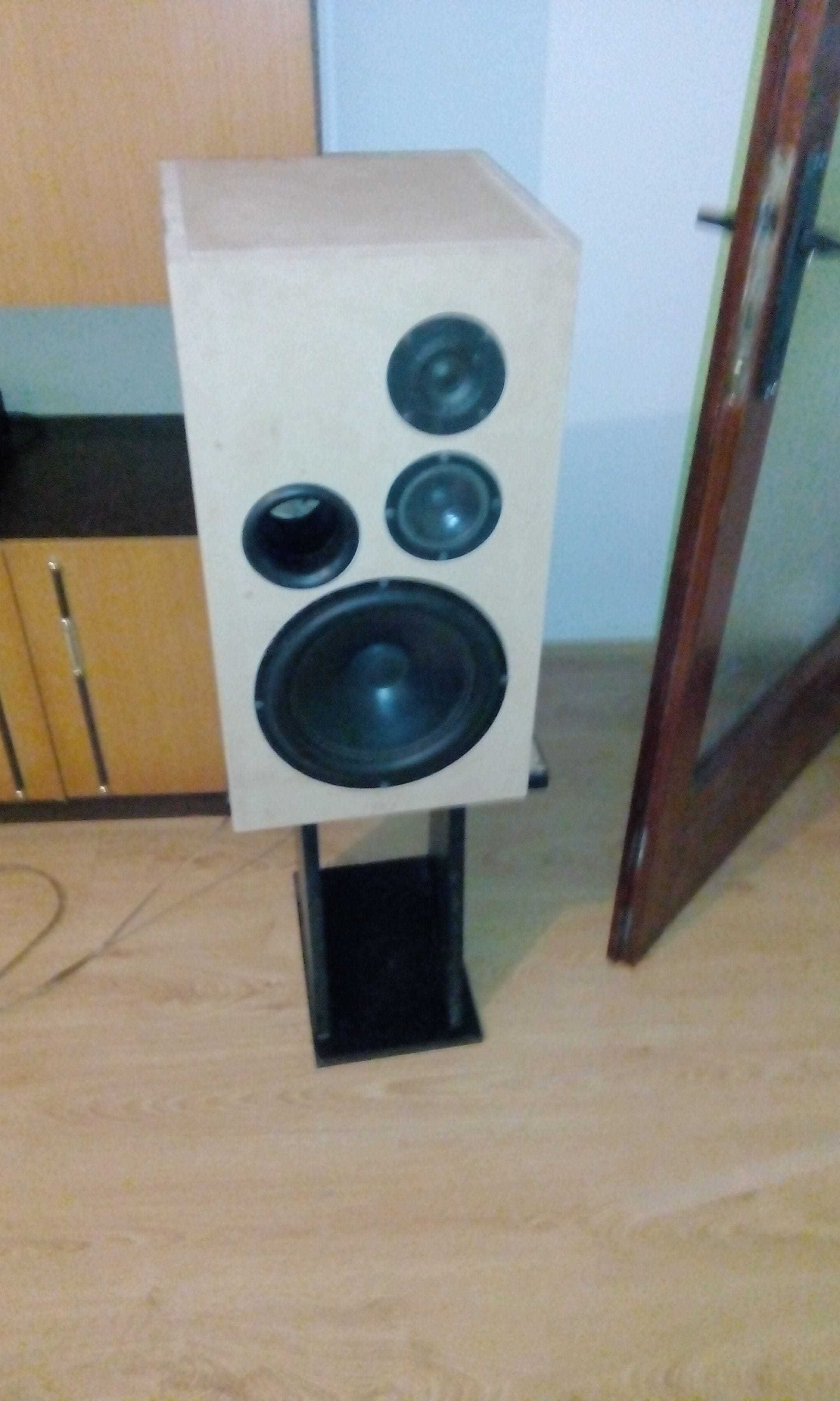

2a3 Napisano Jul 8, 2018 Autor #144 Napisano Jul 8, 2018 Danas bio Cika Djurica i kutije dobile prelaznu ocenu,znaci svi zadovoljni.Posle eto toliko vremena i usviravanja najzad sva zajebancija zavrsena a ja srecan .Znaci moze, samo treba znati sto se kaze a ja bas i nisam znao.Sad preostaje finis ,furnir ili nesto drugo ce vidimo.Ako bude Faka ce donesemo da se cuju.Castim pice na Faku. vladd, skrstic, Woland and 4 ostalih je reagovao/la na ovo 7

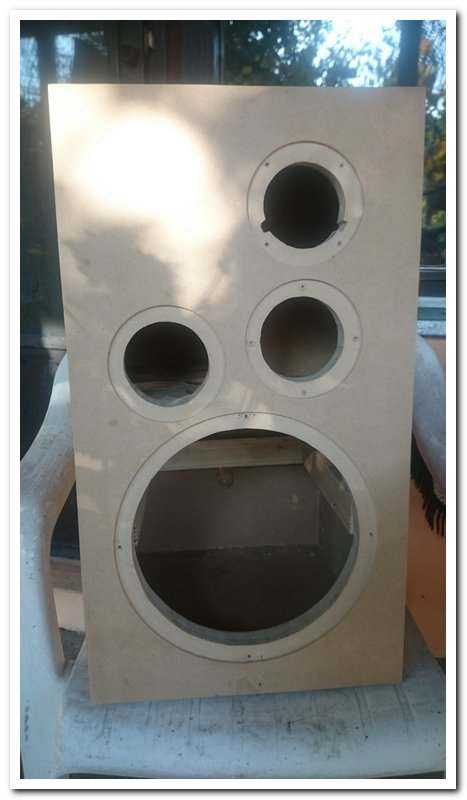

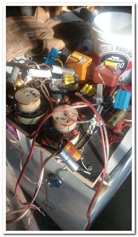

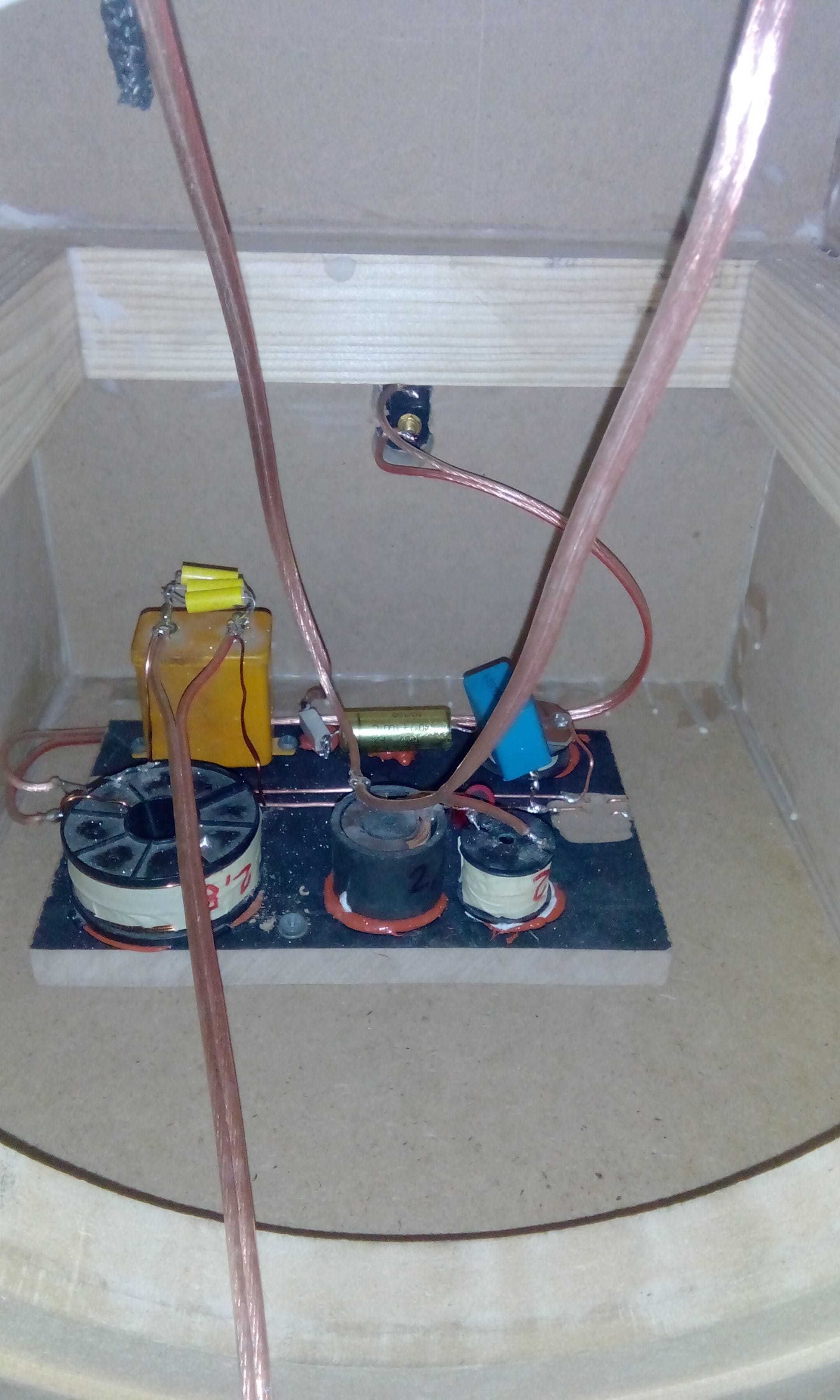

2a3 Napisano Oktobar 23, 2018 Autor #145 Napisano Oktobar 23, 2018 Posto doslo vreme da se krene dalje zanima me koji lepak da koristim za lepljenje skaja na prednjoj ploci.Evega izgled beta skretnice od toga sta se ima, ali radi poso.Prvo skaj pa onda furnir a stalke ce pravimo nove posto moraju biti po meni visi od 40 cm/probao dodavanjem knjiga ispod/.Da li neostikom ili drvofiksom ili nekim trecim ako neko ima iskustva neka predlozi.Ocel neko poslati malo kise odole,pomresmo od suvog vazduha.
NIXIE Napisano Oktobar 23, 2018 #146 Napisano Oktobar 23, 2018 4 minutes ago, 2a3 said: koji lepak da koristim za lepljenje skaja Sintelan, Tigar, i mali valjak pa polako. Može i četka za nanošenje lepka, ali ja volim valjak sunđerasti mali pa bacim kad završim. 2a3 je reagovao/la na ovo 1
Zen Mod Napisano Oktobar 23, 2018 #147 Napisano Oktobar 23, 2018 spulna na spulnu ne ide , a ni mnogo blizu - isto orijentisana dzaba sav trud ako imaju medjusobnog uticaja vidi na Troels Gravesen sajtu , on ima graficki pokazano sta valja sta ne isto tako , vidim da ti dosta elemenata vise , ali samo poluvise kucne kutije su , nema tu mnogo vibracija , ali ne bi mi verovao koliko sam se elemenata namenjao po radnim kutijama kojima su popucali izvodi od vibracija dakle - elemenat ili da visi na mekanoj licnastoj zici da moze da se ljulja , il da bude nacisto fiksiran ..... nista izmedju zanemari sto napisah o tome ako ce skretnica da bude obaska od kutije , napolju 2a3 je reagovao/la na ovo 1
kilder Napisano Oktobar 23, 2018 #148 Napisano Oktobar 23, 2018 Davnih godina,kad sam radio takve skretnice sa visećim delovima,ostadoh bez kanala na snagašu...Послато са Nokia 7 plus уз помоћ Тапатока
NIXIE Napisano Oktobar 23, 2018 #149 Napisano Oktobar 23, 2018 Moraće malo da se uredi skretnica, suviše su veliki međusobni uticaji kalemova. 2a3 je reagovao/la na ovo 1
vladd Napisano Oktobar 23, 2018 #150 Napisano Oktobar 23, 2018 Postoji lepak u spreju za skaj. 2a3 je reagovao/la na ovo 1
2a3 Napisano Oktobar 23, 2018 Autor #152 Napisano Oktobar 23, 2018 Sve je to u redu sto vi kazete ,znam to ali niste procitali da je to BETA SKRETNICA ,sto znaci probna verzija gde sam jedno 4-5 meseci lemio razne delove koje kad bi zalepio ne bi mogao da skinem vise.Daklem ce prepravim sve na mnogo vecu plocu i sve polepim kad budu gotove kutije.Ja bas i nisam od tih da mogu iz cuga napraviti skretnicu a teoretski se bas i nije uklopilo u moj sluh/skoro 6 banki/a za zabavu i nije tako lose.Dati lovu odmah za delove pa da mi se ne svidi bas i nije tako jeftina zajebancija.Ovako vremena na pretek pa lemilicu u ruke i udri pa svake nedelje nova skretnica .E pa zato ima visuljaka kolko hoces.Ebe mi se ponudio da izmeri kutije a ja lenstina nemam vremena/pecam itd i radim po smenama pa mi tesko uskladiti slobodno a da ne davim coveka.lepak ce potrazim u Kikindi posto kod nas samo u tubama a to bas i nije prekticno.
