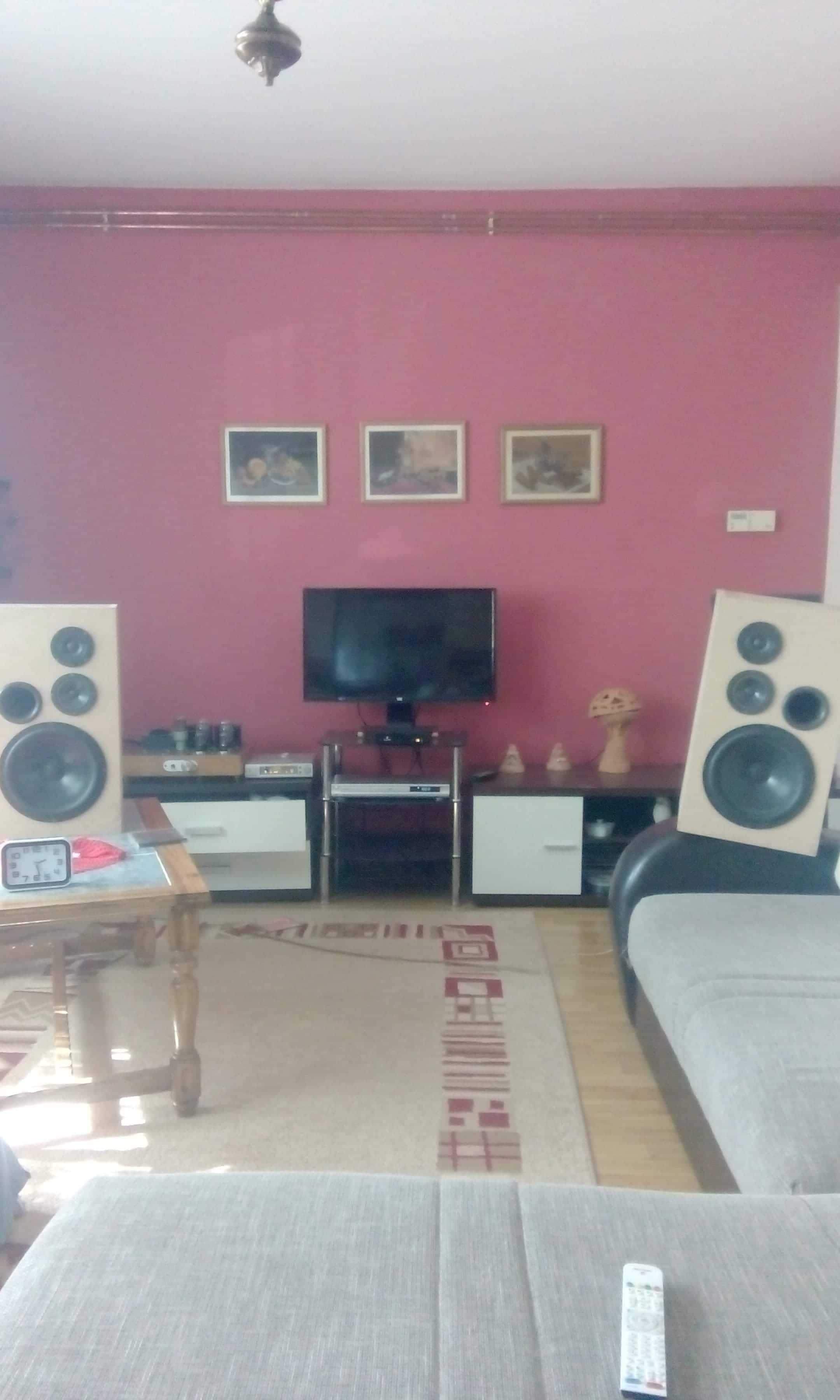

2a3 Napisano Septembar 4, 2017 Autor #23 Napisano Septembar 4, 2017 Beta verzija proradila .Za sada srednji bili malo preglasni pa su zamenjeni kondezatori na srednjem mesto 15 mf stavljeni od 10 mf i stavljen otpornik na red od 3,3 ohm .Mnogo bolje .Bas muljav jer nema damping materijala ali bice i toga pa ce vidimo,a i cuje se kroz BR tuf .tuf.Ovako na prvu loptu nije lose a mislio sam da ce svirati jos gore. probano sa mini alephom i preamp ecc 88,dak philips .Jos danas na odmoru i eto nesto uspeo da uradim za ovu godinu.Sad imam lepo levu i desnu kutiju i desnu i levu.Interesantno kako se zvuk promene kada se zamene mesta.Za sada nabrzinu kao na slici pije vode. Zflazar, Aleks, Woland and 3 ostalih je reagovao/la na ovo 6

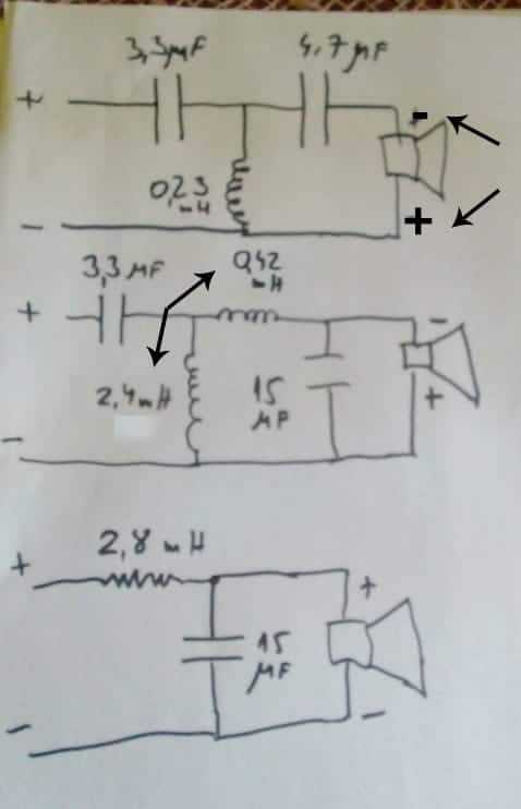

vladac Napisano Septembar 5, 2017 #31 Napisano Septembar 5, 2017 @2a3 po kojoj semi je vezana skretnica za srednji? pozV

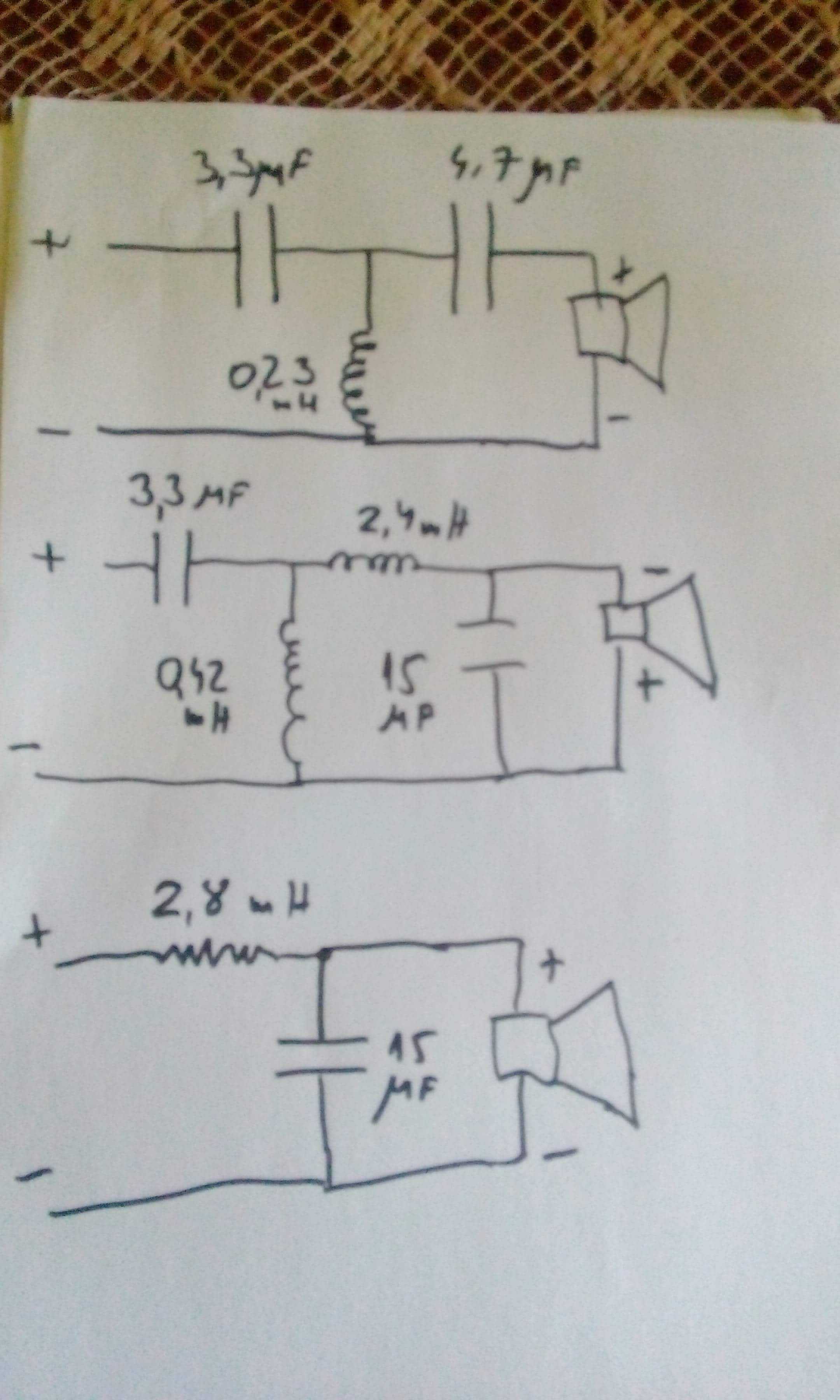

2a3 Napisano Septembar 6, 2017 Autor #35 Napisano Septembar 6, 2017 19 hours ago, vladac said: @2a3 po kojoj semi je vezana skretnica za srednji? pozV Vladac ovo smo drugar i ja na netu nasli podatke za zvucnike ubacili podatke i dobili takve vrednosti i semu /BAZEL,BUTENWORT,LINKWITZ-RILEY/.Sada sam probao visoke da stavim u 18 db sa jos jednim kondom od 4,7 mf i sada su visoki okej i svidja mi se kako rade a kod srednjih sam okrenuo fazu i sad se utisali vise nego sto trebaju.Sad ce privezem kako je vladac stavio semu sto je i meni logicno bilo al eto proba se svasta.Vas dvoje NEXI I VIX da znate da su retke zene koje tolerisu brdo kutija, uredjaja ,lemilica i jos kojekakvih sto one kazu ,,sranja,,.Moja ume da kaze samo dal joj se svidja zvuk ili ne /voli malo kuratije basove za folk/ a kad ja pustim neki Jazz kaze da oce popizdipis da dobije i jos stosta. Vix je reagovao/la na ovo 1

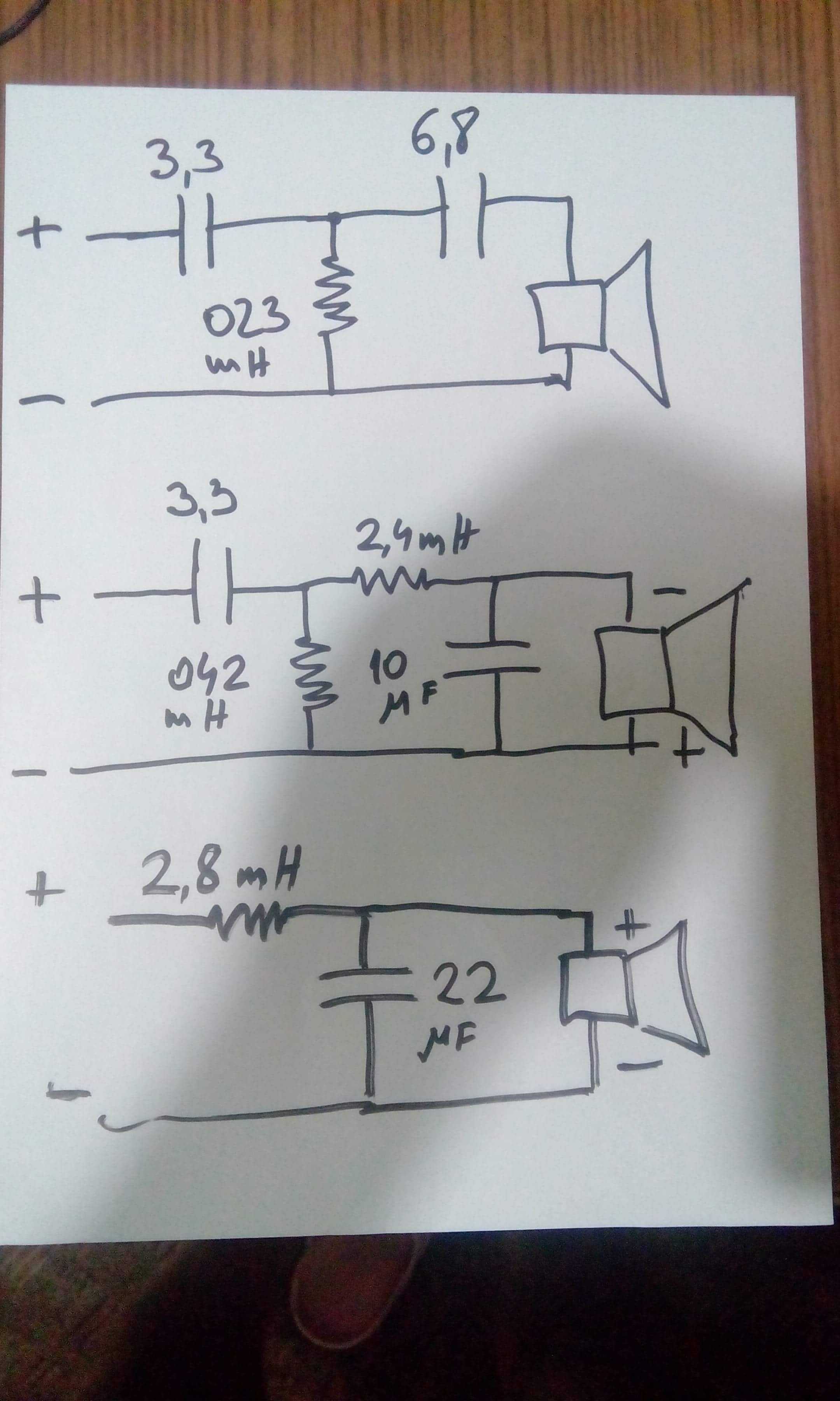

2a3 Napisano Septembar 6, 2017 Autor #37 Napisano Septembar 6, 2017 OK NIXIE sad radim sa onim sto imam a za dalje ce vidimo.Da bar dobijem nesto sto moz slusati.Probano sada ovako sa slike i sad su visoki i srednji mnogo bolji i mogu da prodju.Sad treba bas saplajsati.Ce vidimo sledecih dana.
NIXIE Napisano Septembar 6, 2017 #38 Napisano Septembar 6, 2017 1 hour ago, 2a3 said: OK NIXIE sad radim sa onim sto imam a za dalje ce vidimo.Da bar dobijem nesto sto moz slusati.Probano sada ovako sa slike i sad su visoki i srednji mnogo bolji i mogu da prodju.Sad treba bas saplajsati.Ce vidimo sledecih dana. A šta je problem sa basom? Koliko vidim kondenzator od 15mF u paraleli na basu je mali, siguran sam da taj treba da bude barem duplo veći. Takođe skretnica na srednjotoncu mi izgleda kao da su zamenjeni C i L.
Aleks Napisano Septembar 6, 2017 #39 Napisano Septembar 6, 2017 2 izmene: Ako ides na 18dB za visoki, opet mora obrces fazu. I da, kond na basu izgleda bas mali, ne znam iz koje to kalkulacije... Anyway, bez barem neke minimalne merne opreme igra bez granica... Moze da se desi da godinama sredjujes skretnicu

NIXIE Napisano Septembar 12, 2017 #41 Napisano Septembar 12, 2017 9 hours ago, 2a3 said: Posle nedelju dana lemljena, probanja, slusanja/naravno sam sa zenom da mi ne bi neko reko da je to sranje pa manje bole kad ti rodjena to kaze/ dosao sam do neke skretnice sa pristojnim zvukom ili ti podnosljivim sa veoma malo damping materijala koji ce sigurno sledece nedelje da se nadje.Bez merenja isa malo muke proradilo ali to je slasr ovog hobija da bez muke nema ni nauke/vole a ne ume/. Sada vrednosti elemenata deluju logično, ali na srednjem nije dobra šema, treba zameniti mesta svih L i C. Superhik and ab je reagovao/la na ovo 2

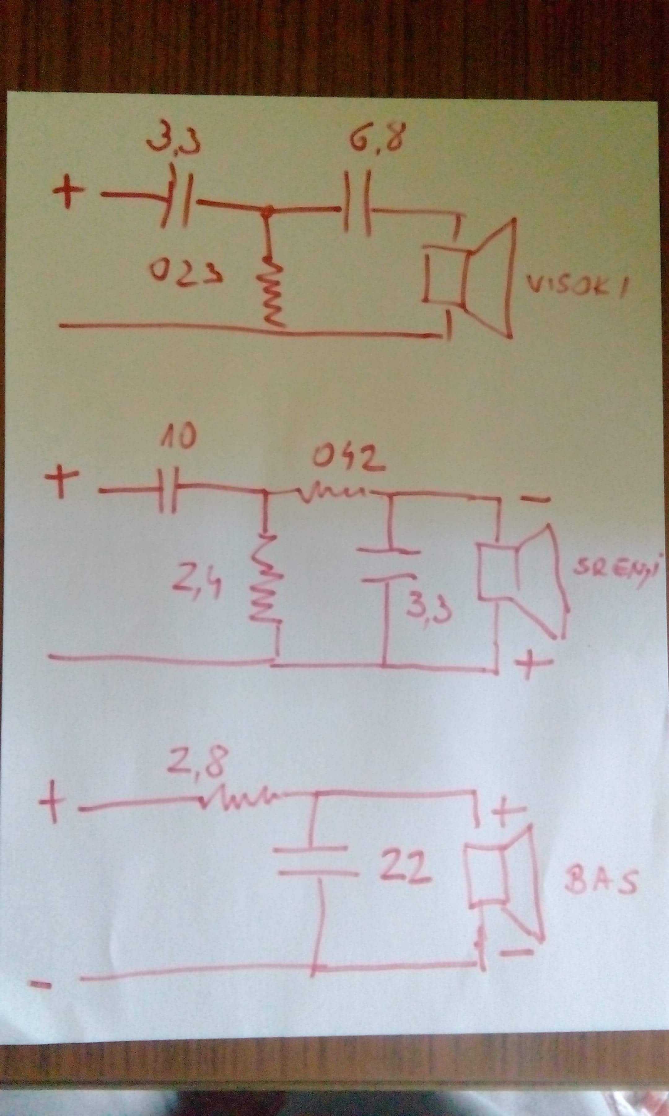

2a3 Napisano Septembar 13, 2017 Autor #42 Napisano Septembar 13, 2017 Najzad prava sema ,pa sad vidite koliko je zamro forum u zadnje vreme/osim ovih zadnjih dana/ na osnovu namerne greske na srednjim samo da bi se videlo koliko su ljudi zeljni pomoci meni i slicnim drugim kojima nije struka elektronika.Valjda sam nesto naucio za ovih 57 ljeta u sveri koja je meni dovoljna kao vrsta hobija.Mladji narastaji sigurno imaju zelje i volje za ovim hobijem a i neznanje nije sramota ako postoji ovakav forum ,pa bi valjalo malo posvetiti i tome paznju/Ako neko trazi pomoc sigurno mu je potrebna pa ne budite lenji da par recenica napisete u cilju pomoci a ne neke zajebancije i prepucavanja kao ovih dana.Mnoge je mozda i sramota da postave pitanje ili neki svoj nazovimo projekat.Beta verzija 3w klasic stize na Fak pa ako bude mernih instrumentalija ce merimo.Za pocetak ne svira rdjavo sto bi Lale rekle. Beli_Ninja je reagovao/la na ovo 1

Aleks Napisano Septembar 13, 2017 #44 Napisano Septembar 13, 2017 Nešto mi sumLJivo oko 3.3 + 6.8 na visokom. Za 18dB to će previsoko da odreže? Ili je to i poenta?
