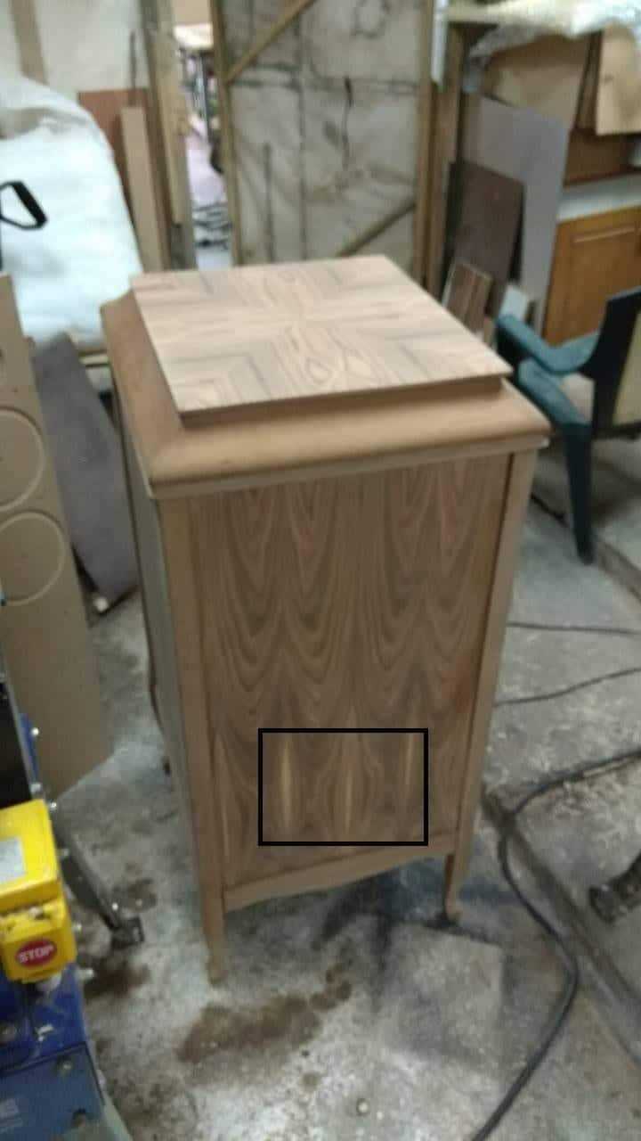

Woland Napisano Septembar 22, 2017 Autor #45 Napisano Septembar 22, 2017 furnir zalepljen, izbrušen ide na toniranje i lakiranje: ZZZ, Beli_Ninja, D i g i t a L and 6 ostalih je reagovao/la na ovo 9
Woland Napisano Septembar 22, 2017 Autor #47 Napisano Septembar 22, 2017 jedino vremeplov da mu zajmim, pa da postigne
grone Napisano Septembar 22, 2017 #48 Napisano Septembar 22, 2017 Kad se furnira treba da se katira, sece beli deo, bilog kojeg furnira! Izgleda da vam odgovarao ukupna sirina... Lepo uradjeno.
Woland Napisano Septembar 23, 2017 Autor #49 Napisano Septembar 23, 2017 @grone to belo je ostavljeno namerno, ne zbog širine furnira, on je sastavljan iz traka - birao sam furnir sa najvećim razlikama u teksturi, šaren što bi se reklo na toj strani ima 6 traka - 4 široke i dve veoma uske sa strana, skoro da se i ne vide.. furnir je debeo, pa ne može da ide preko zaobljenih delova (okvir poklopca) bez prese.. zbog toga će morati delovi da se toniraju
