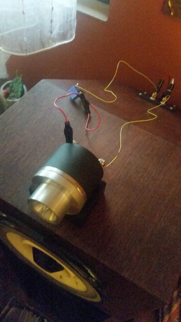

Stradi Napisano Maj 25, 2017 Autor #54 Napisano Maj 25, 2017 Moze li neki info kako da zastitim visokotonac od crkavanja, mada ja imam 3,5w ali ko zna mozda neki krc, puc i tome slicno a ako sam dobro informisan ovi ne mogu da se poprave ili mozda neko moze da mi kaze gde ima rezernih delova kao sto je dijafragma za njih. Ako moze i shema za tu zastitu od crkavanja bilo bi lepo.
ZZZ Napisano Maj 25, 2017 #55 Napisano Maj 25, 2017 Viseg reda skretnica a ne samo taj jedan C. To je skretanje prvog reda 6db/oct. Znam da je to samo bilo za probu ali na taj nacin taj supertweeter zalazi u domen FR zvucnika i remeti sa vecom verovatnocom nego sto poravlja stvari... Ako je susret na 10K onda je supertweeter na 5K /6db a na 2.5K svega -12db... trebalo bi tu isprobati recimo 2 ili max 3 reda skretanje. Zavisi i od faze FR na tim visim f. Nema potrebe ni za kakvom specijalnom zastitom sem pravilnog rezanja.

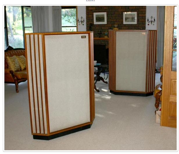

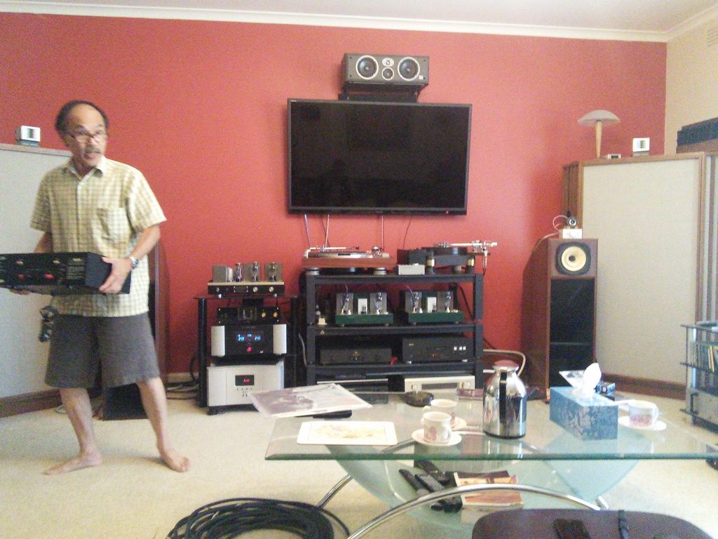

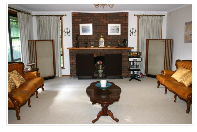

ZZZ Napisano Maj 25, 2017 #56 Napisano Maj 25, 2017 Ala ti je kolega nakrcao opeme, svaka mu cast. Sta mu je ono veliko u uglovima Vitavox-i?
Stradi Napisano Maj 25, 2017 Autor #59 Napisano Maj 25, 2017 35 minutes ago, ZZZ said: Sta mu je ono veliko u uglovima Vitavox-i? Shindo boxes Autograph Tannoy 15` Morao sam bre da se raspitujem koji su zvucnici, Doneti da se napravi test ako sam dobro skapirao. Desavanje : Australija u Lowther clubu.(mislim da je i ovo slika iz kluba).
ZZZ Napisano Maj 25, 2017 #60 Napisano Maj 25, 2017 Odlican je Shindo, vidim i amovi isto Shindo, oni zeleni cevni? Ima jedan drugar nije isti model nego neki P-P, kaze da su mu odlicni...
Stradi Napisano Maj 25, 2017 Autor #61 Napisano Maj 25, 2017 jedna postavka druga postavka sa Alfredo hornom (fali im samo super tweeter ). i onda Belgrade Serbia (vec sam stavio slike da se ne ponavljamo). Ako je neko zainteresovan ima na https://picclick.com.au/LOWTHER-PM-6A-SILVER-VINTAGE-SPEAKER-Alfredo-Horn-142328497129.html sa sve Lowtherom. Naravno polovna jer je konstruktor preminuo a inace je bio i predsednik Lowther kluba u Australiji njegovo ime je Alf Lepp.
Stradi Napisano Maj 26, 2017 Autor #63 Napisano Maj 26, 2017 Sta bi ja bez Cika Brke. Nabavice mi prigusnice za koje kaze da su ultra kvaliteta i neke kondove ne ultra kvaliteta koji mi fale za pocetak. Krecemo sa cini mi se 10000hz 18/db oktavi znaci odmah skretnica 3 reda. Onda mi je pristupacno da probam na 12000hz i 12500hz i 13000hz pa nesto od toga. (lako jer samo skidamo nista ne dodajemo ). Kasnije cu da vidim da probam sa skretnicom 2 reda ali otom potom. Sa samo jednim kondenzatorom najbolje je 1.5uf . Sa 1uf se ne cuje dovoljno to sto sam hteo sa 2.0uf se cuje previse visokotonac u smislu ne visoki nego mi kvari sliku Lowthera a to ne zelim tako da neka sredina jer ja na primer ne cujem razliku izmedju 1uf i 1,2uf iskreno (meni zvuci kao da nista nisam promenio znaci da sam verovatno ogluveo ). Stizu slike cim dobijem zavojnice . ab je reagovao/la na ovo 1
чика-Брка Napisano Maj 26, 2017 #64 Napisano Maj 26, 2017 1,5 uF ... 13.200 Hz. ja ti rece u poruci - ubode ga iz prvog 13.464 Hz. 1uF, 3uF i 0,07 mH. u vezi drugog reda - zaboravi, nemoj da probas drugi red (12dB). ili prvi (6dB) ili treci (18dB). ab je reagovao/la na ovo 1
Stradi Napisano Maj 26, 2017 Autor #65 Napisano Maj 26, 2017 Nemoj da zaboravis da je poslednji dogovor 1.1uf 3.5uf 0.085mH sto je nesto iznad 10000 ili mozda malo blize 11000hz ako se ne varam. To prvo pa cemo lako da povecavamo freq.
