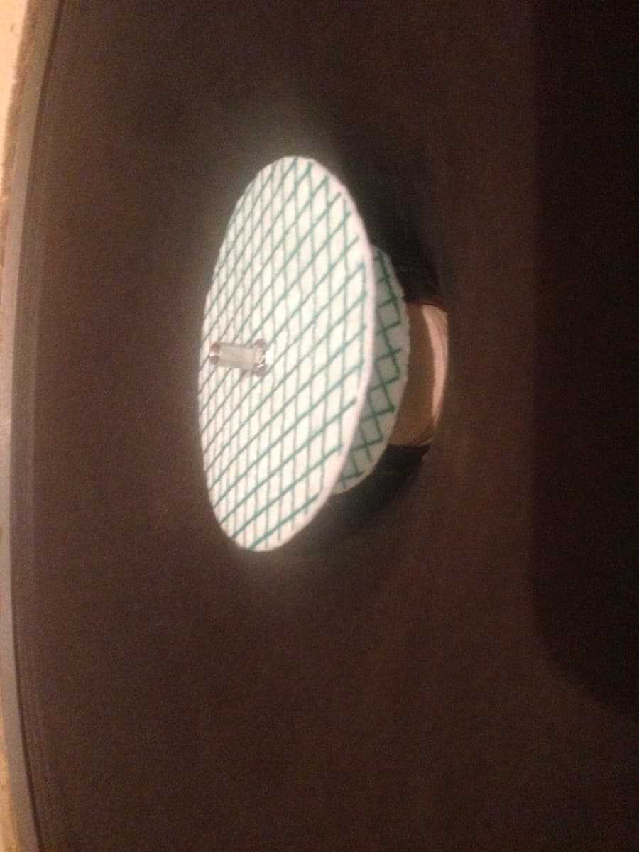

prophet Napisano Jun 3, 2017 #133 Napisano Jun 3, 2017 koristan trik za phase plug skromnijih dimenzija (tezine) , tako da ne mora da se busi choke Hvala, tako sam i planirao. Da ne znas dimenzije, ja merim 23mm?
Zen Mod Napisano Jun 3, 2017 #134 Napisano Jun 3, 2017 sto tesnje , to bolje u praxi - 2mm manji precnik od raspolozivog duzina - bar 1.5 visina whizzer-a prophet je reagovao/la na ovo 1

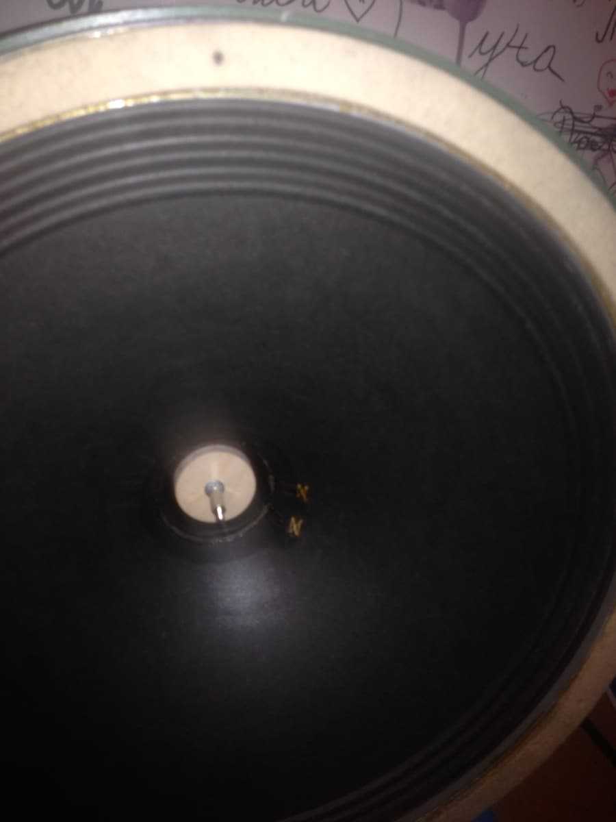

ZZZ Napisano Jul 3, 2017 Autor #145 Napisano Jul 3, 2017 Ima. Uz nadčovečanske napore za jednog over pedesetogodisnjaka, uspeo da prebacim komponente. Iz vise puta i to na 8 sprat sa pokvarenim liftovima... ( A pre toga zena me naterala da prebacim neke ormane, koji ne mogu da stanu u lift... Rasklopi, tovari na paktreger nosi rucno posto stranice ne mogu da stanu ulift. Pakovanje nekih pizdarija u radionici na nove police, sredjivanje i pakovanje... Izfizikalisao sam ove 2 nedelje u PM :(...) A bas sada, kao i juce, nastavljam sa sredjivanjem starih iskra zvucnika. Izbusio rupe i urezao navoje za nosac drvenog pluga (kratki Altmann style), odlepljeni dust capovi, ocistio magnetne procepe, ocistio i namazao talkom dodirne povrsine, centrirao generatorom jedinice, zamenio one idijotske pletenice mekanim itd. Saljem fotke Stradi, Woland, vladd and 2 ostalih je reagovao/la na ovo 5

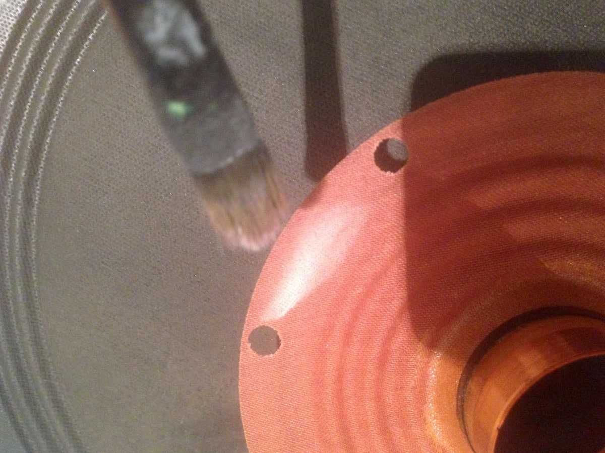

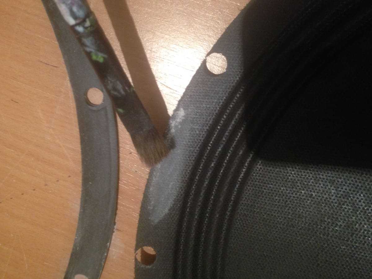

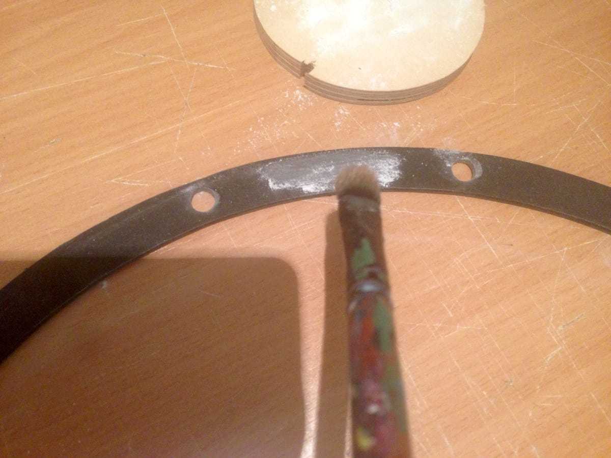

ZZZ Napisano Jul 3, 2017 Autor #147 Napisano Jul 3, 2017 evo fotografija prvo rasklapanje ciscenje i nanosenje talka na povrsine koje se dodiruju. Da bi se lakse pomeralo pri centriranju i kasnije ako je potrebno otvarati ponovo, da se ne lepe povrsine Ovde se ceo pokretni mehanizam skida, sve komplet. Mrzelo me da nosim do apoteke i molim da mi izmere masu pokretnog dela... Sorry ali mislim da je to negde oko 35-40grama - sve membrana vesanja voice coil. Relativno slabo masivno za tu povrsinu? Zflazar, Stradi and prophet je reagovao/la na ovo 3

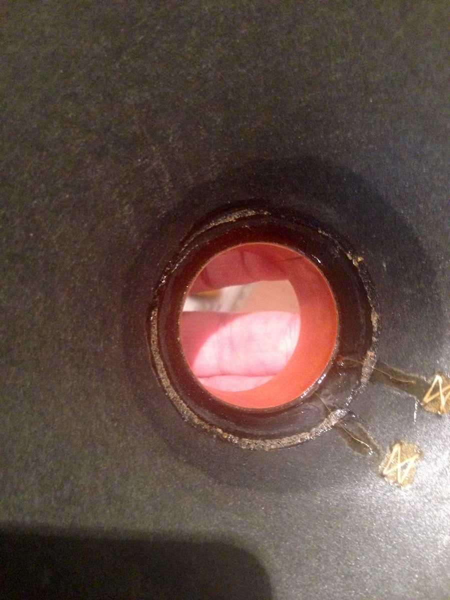

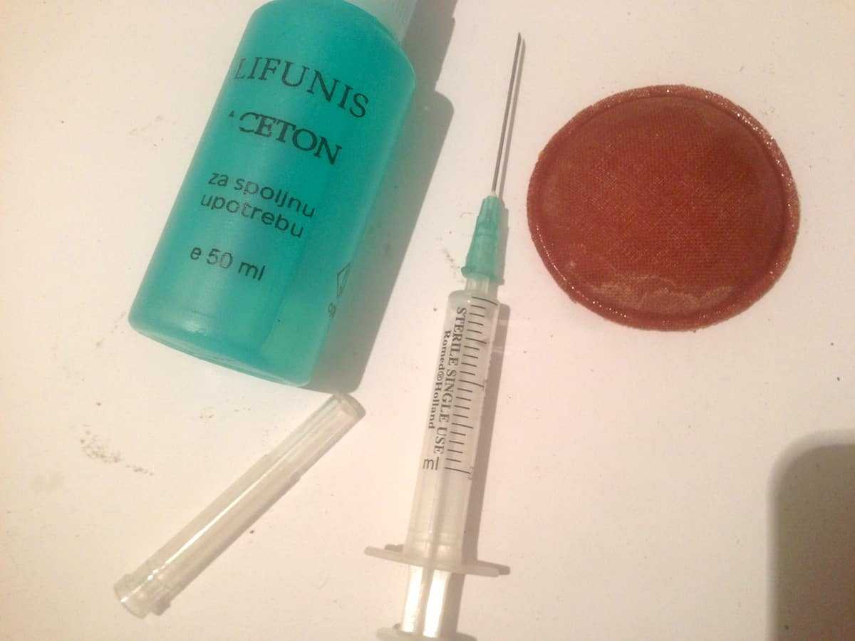

ZZZ Napisano Jul 4, 2017 Autor #149 Napisano Jul 4, 2017 odlepljivanje kapice. Aceton i spric 2ml. dovoljno je cak se ne potrosi celakolicina od 2ml. Potrebno je samo polako nanositi. Ako se ne nanosi polako kolicina rastvaraca se prenosi i na donji deo membrane i nepotrebno se tu rastvaraju cvrste veze koje drze donji deo membrane i voice coil. zvucnik je polu uspravljen nanese se par kapi i one se sliju oko dust capa. i tako u krug. Sakea se da se skoro osusi pa se ponovi ceo krug. dust cap se polako veoma blago povlaci postepeno od membrane uz nanosenje rastvaraca. Tako nema ostecena membrane. Nisam dodatno rastvarao sloj lepka koji je ostao na membrani. Trebalo bi vise rastvaraca i membrana bi tu nepotrebno upijala okolo. Moze da se skine sve ali je potreban jaci rastvarac smola. Ne smeta mi sto je ostao tanak krug lepka na membrani. Za ovo je potrebno oko 5-6 minuta.

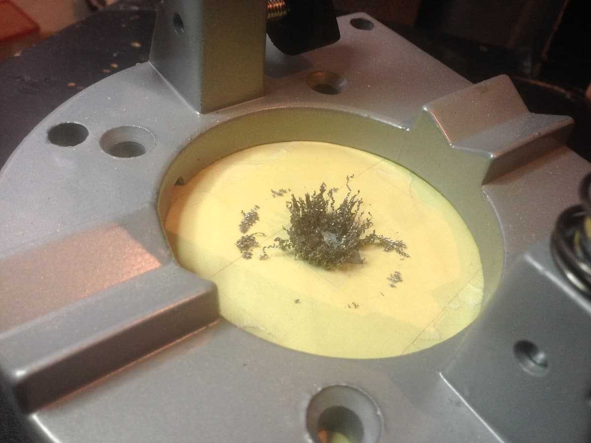

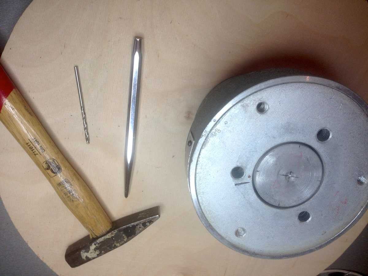

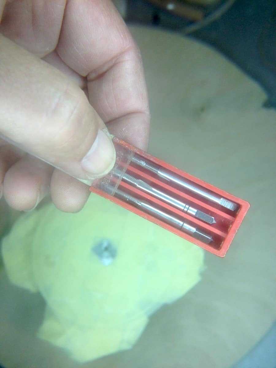

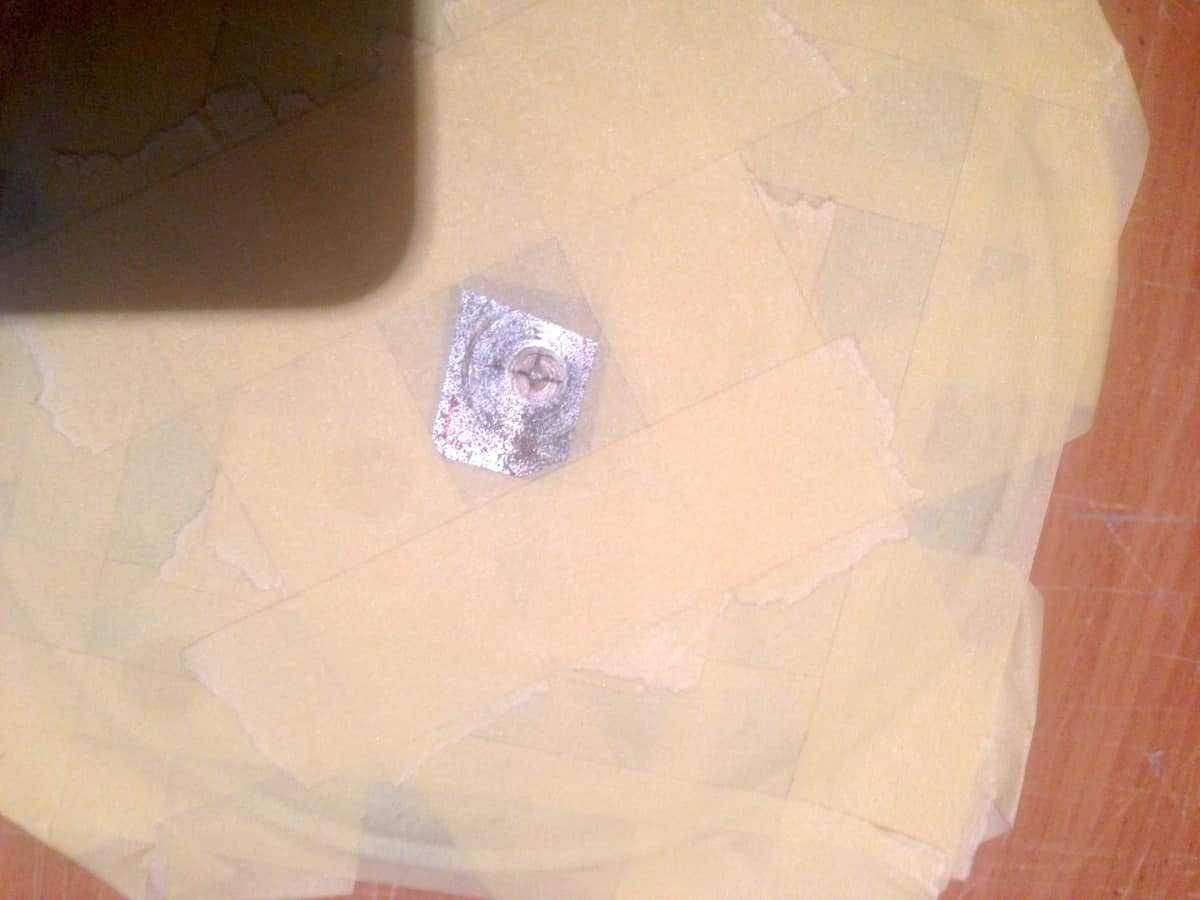

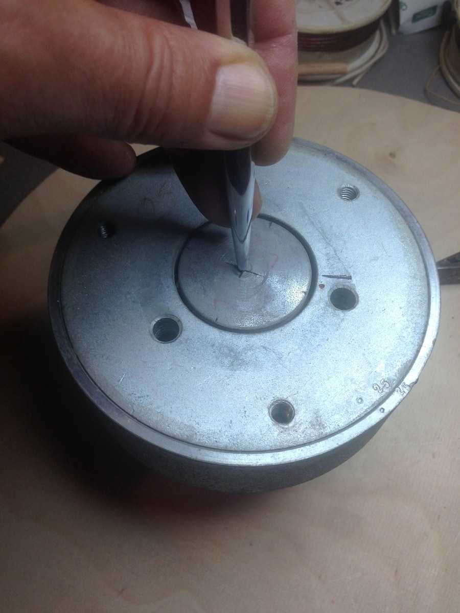

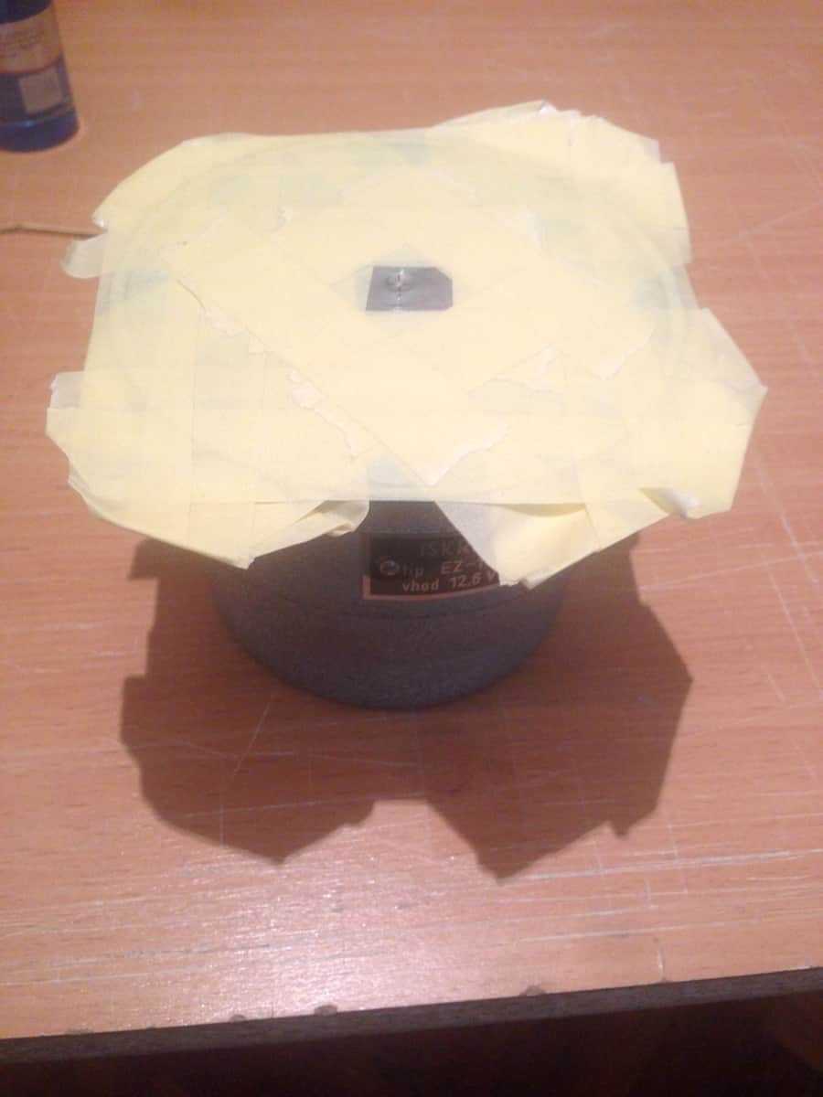

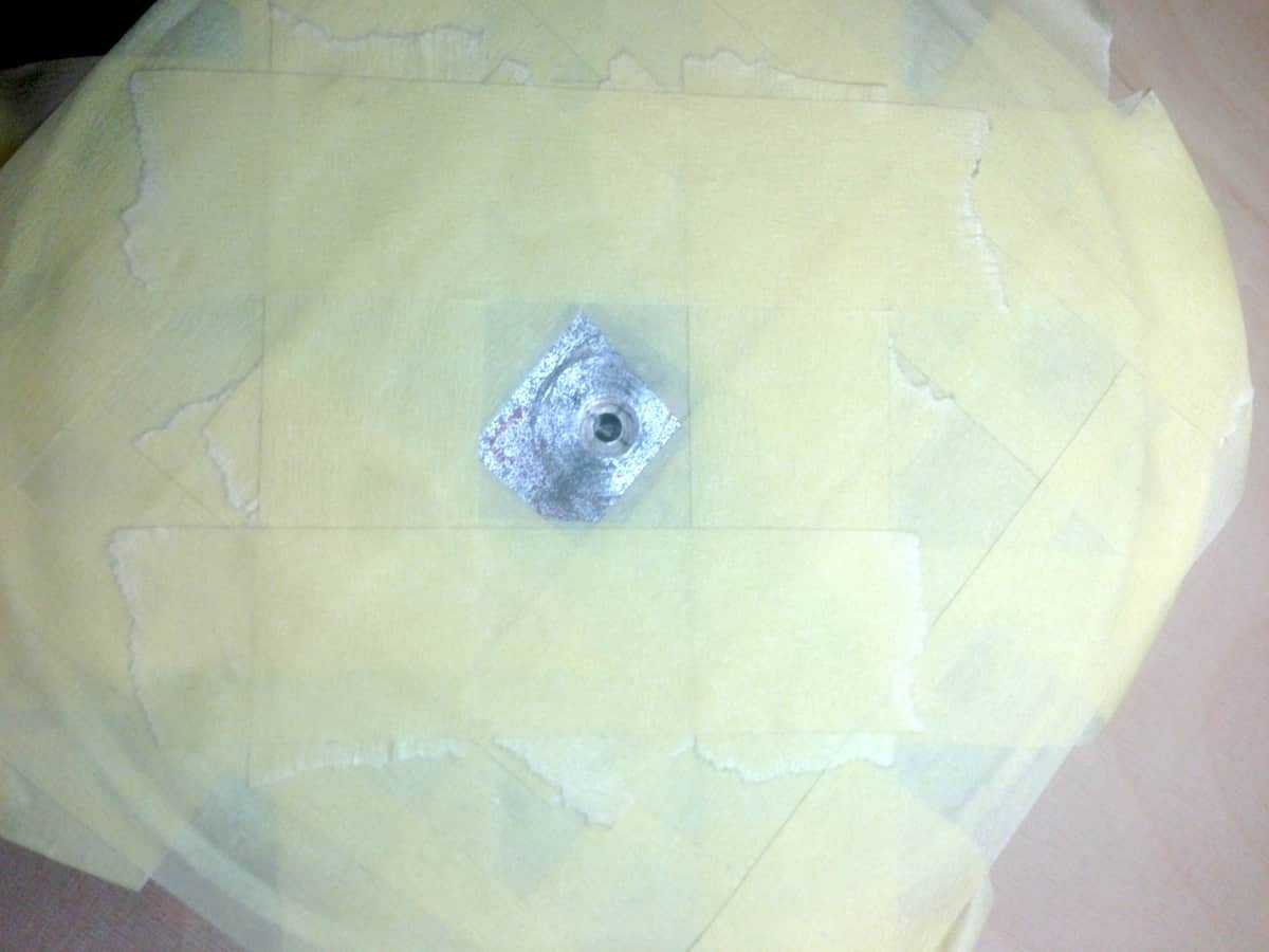

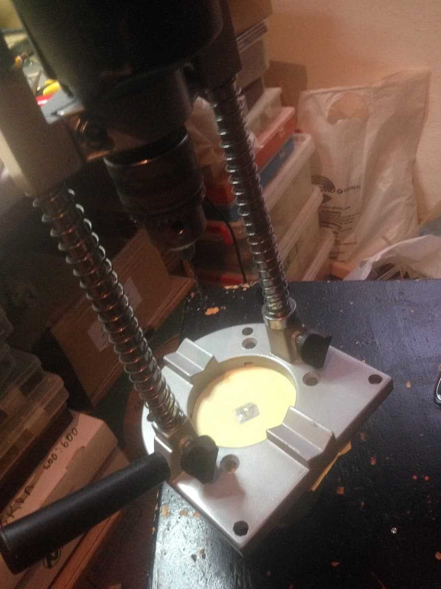

ZZZ Napisano Jul 4, 2017 Autor #150 Napisano Jul 4, 2017 Priprema magneta za montazu pluga. 2,5mm burgija, za navoj od 3mm. (nisam imao onu koja ide po standardu). Postepeno urezivanje sa tri ureznice. Zastita magnetnog procepa da ne bi usli metalni opiljci. Rupa dubine oko 10mm, mora malo dublje zbog toga st oureznice ne ulaze skroz do dna, pa da makar bude 5mm navoja. navoj od nemagnetnog materijala. Ja sam stavio neki veoma blago magnetni prohron ili vec kako se kaze... Zaboravio gde sam stavio mesingane sipke, posle sam nasao ali kasno... Blankiranje se vrsi blagim udarcem cekica. Narocito vazno za alnico magnet. Nikako ne zaboraviti da se zastiti dobro magnetni procep - ako udju opiljci gotovo... ja sam nalepi vise slojeva papirne trake. Opiljke cistiti cesto i temeljno lepljivom trakom. Ova operacija traje oko 20min
ZZZ Napisano Jul 4, 2017 Autor #151 Napisano Jul 4, 2017 Ovde primetiti da u centru magneta nema magnetnih sila. Ustvari ima ali se ponistavaju. Najjace su u magnetnom procepu. Izmerio sam mehaniku ovog magneta orijentaciono, ne bas najpreciznije, ali moze dabude korisna informacija.

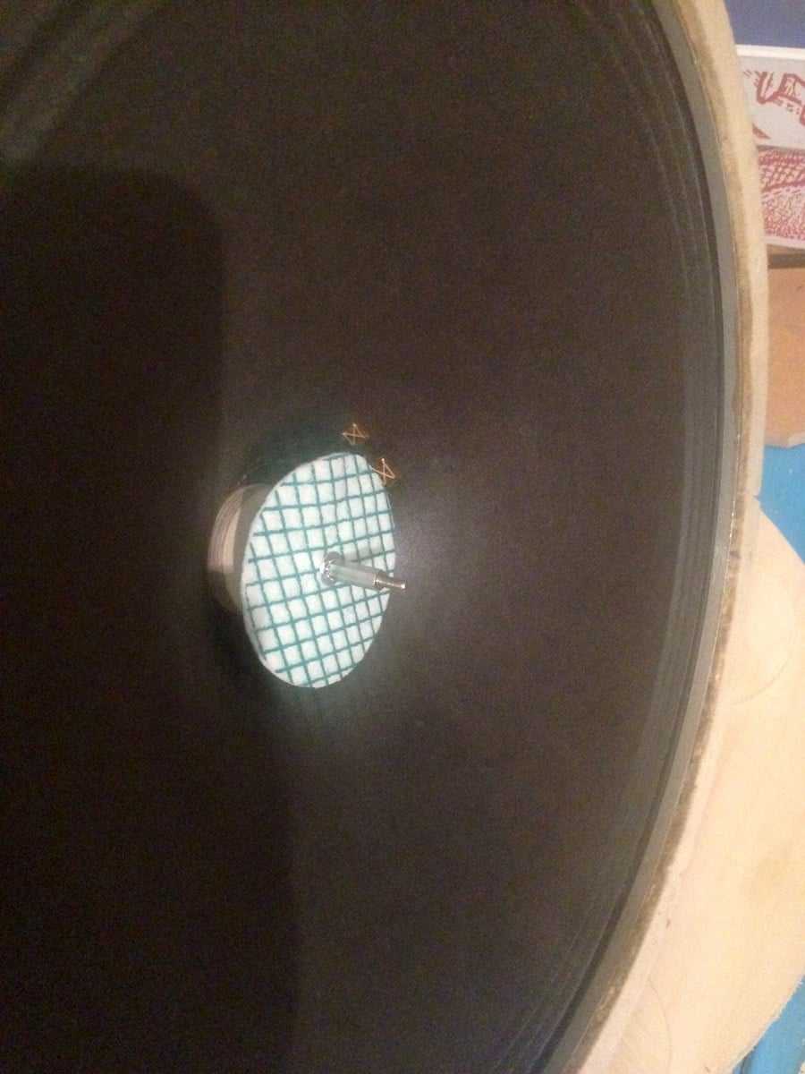

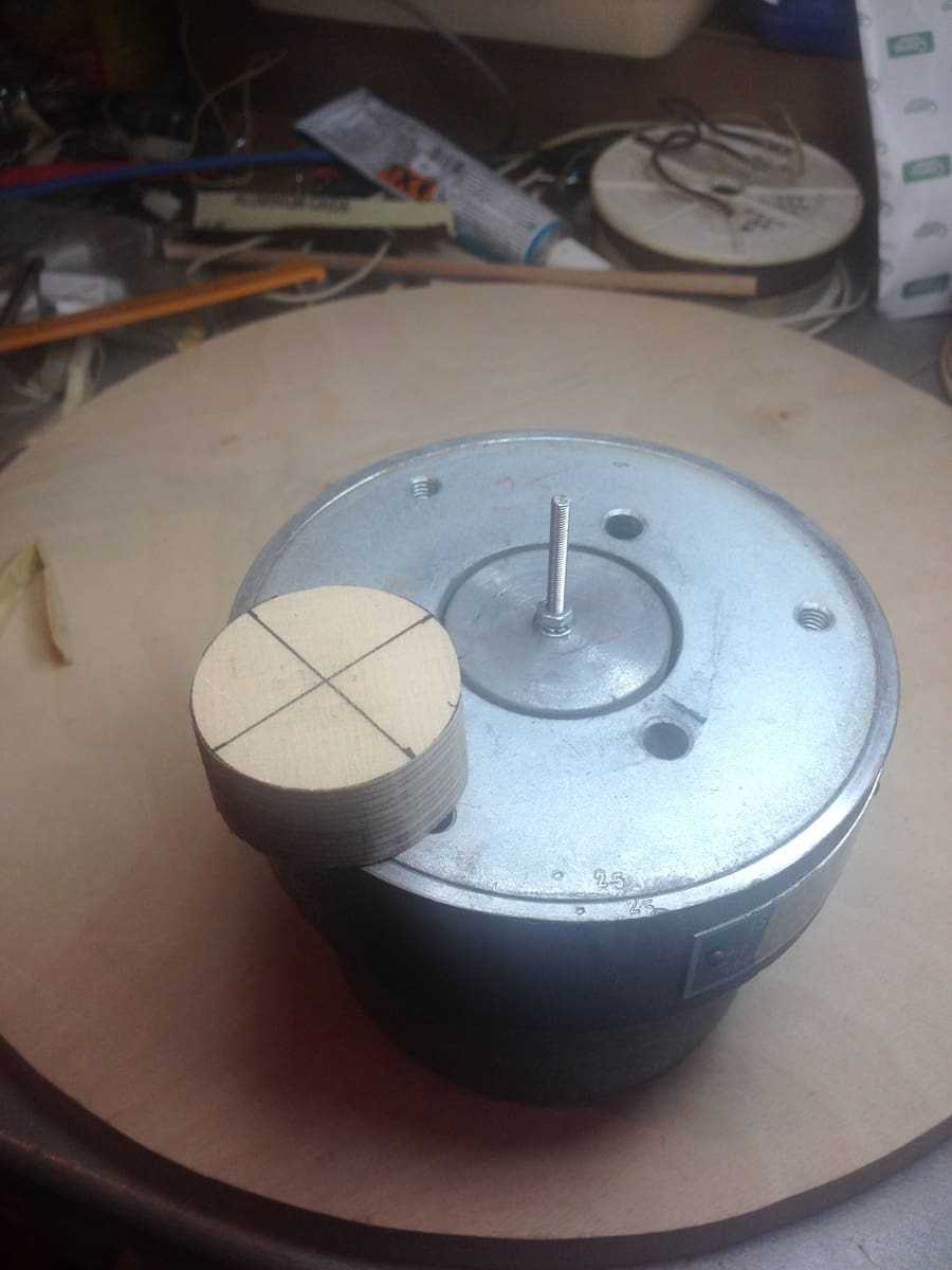

ZZZ Napisano Jul 4, 2017 Autor #152 Napisano Jul 4, 2017 Ovde sam se malo namucio, oko ovog pluga. Mrzelo me da cekam i da narucujem kod nekoga da mi to uradi pa sam sam isekao od brezovog spera. Medjutim ti mali precnici i nedovoljno tanka testerica za ubodnu testeru veoma otezavaju secenje i nije bas precizno. Najgore je to sto se ne isece pod pravim uglom nego se testerica krivi... Ali se moze uraditi. Prvo se sece po par milimetara duzine pa se vrati testerica i podeblja rez da bi testerica mogla dase zakrivi. Ovde ne upotrebljavati silu pri secenju jednostavno ne pomaze a i opasno je zbog toga sto je kvalitet tih testerica problematican i los mogu da puknu i da se covek povredi. preporucujem nosenje zasttnih naocara za ove koji dobro vide pa ne nose naocare. Isecen plug sam rucno polko smirglao dok ga nisam doterao na potrebnu meru. Moze rucno da se uradi savrsen krug i da stranice takodje budu paralelne. Medjutoa potrebno je oko pola sata za jedan. Ovde je barel magneta oko 1.5in. Plug za popunjavanje komore je manji oko 36mm precnika debljine 18mm. par milimetara duzi nego komora od barela do pocetka membrane. Nisam fotografisao ali plug ima dole vecu rupu koja prima maticu i podloske koji vire iz barela magneta. KOd nekih drivera je povrsina magnetnog bureta zakrivljena ide u blagu kupu, pa se i plug mora udubiti. Negde je to toliko blago da se jedva vidi ili ne primecuje upste, kao kod nekih modela Goodmansa, a negde je to veoma vidljivo na prvi pogled kao kod Lowther jedinica. Iskra na srecu ima ravnu povrsinu, inace bih tu izgubio jos 1 sat po plugu da to rucno upustim... parce brezona zavrnuto u rupu sa navojima u magnetu, i dodatno ucvrsceno maticom odozgo. Bez nepotrebnog pretezanja... E da umalo da zaboravim, ocistio sam i mgnetne procepe unutra celom dubinom. Kada je vec motor skinut. A i da prekontrolsem eventualno da nije nesto od opiljaka od busenja slucajno uslo u procep. Vix and Dual je reagovao/la na ovo 2

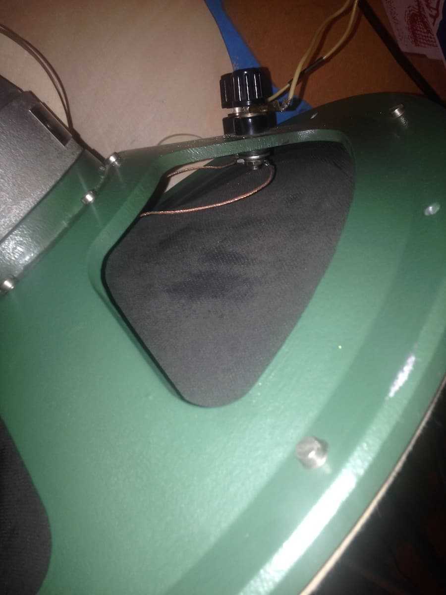

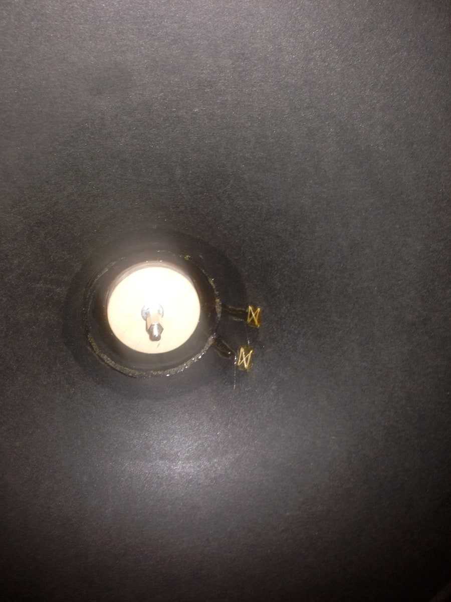

ZZZ Napisano Jul 4, 2017 Autor #153 Napisano Jul 4, 2017 Odsekao sam pletenice. Pletenice sam samo zalemio na vec postojece lemove. Nisa dovoljno strucan da sad to skidam odlepljujem i rastavlja do zica od voice coila. Plasio sam se da nesto ne ostetim. (Odnecu to kasnije kod recimo NN acousticsa da to uradi strucno). To ustvri i nisu pletenice vec neka zica u izolaciji od platna. Verovatno je sama zica OK ali mislim da je previse kruta. Stavio sam neke pletenice koje su mnogo savitljivije. Nisam uspeo sa fotkam to mesto spoja. Vix and Dual je reagovao/la na ovo 2

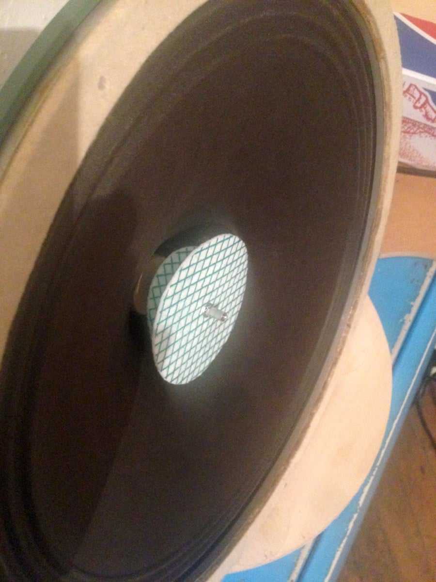

ZZZ Napisano Jul 4, 2017 Autor #154 Napisano Jul 4, 2017 A sad mali dodatak. Smanjio sam direktivnost i znacajno umanjio sistanje u visokom delu spektra, koji ovaj driver zbog mase membrane nije sposoban da reprodukuje, tako sto sam dodao neku vrstu inverznog phase pluga. Kao neke damprere, koji su fiksirani na plugkao nosač. Izmedju tih dampera od one univerzalne krpe od sintetičkog materijala, stavio sam odstojnike. Za sada 2 komada. mozda postavim i 3 videcu kasnije. Uglavnom ima efekta. Cuje se jasno ali se vidi i na merenjima. Oko 5-6db pada u najvisem delu spektra koji zvucnik reprodukuje. A mozda jos vaznije smanjila se znacajno direktivnost kao posledica ovog eksponencijalno-hiperboličnog obilka membrane. Dual, Vix, Zflazar and 2 ostalih je reagovao/la na ovo 5
