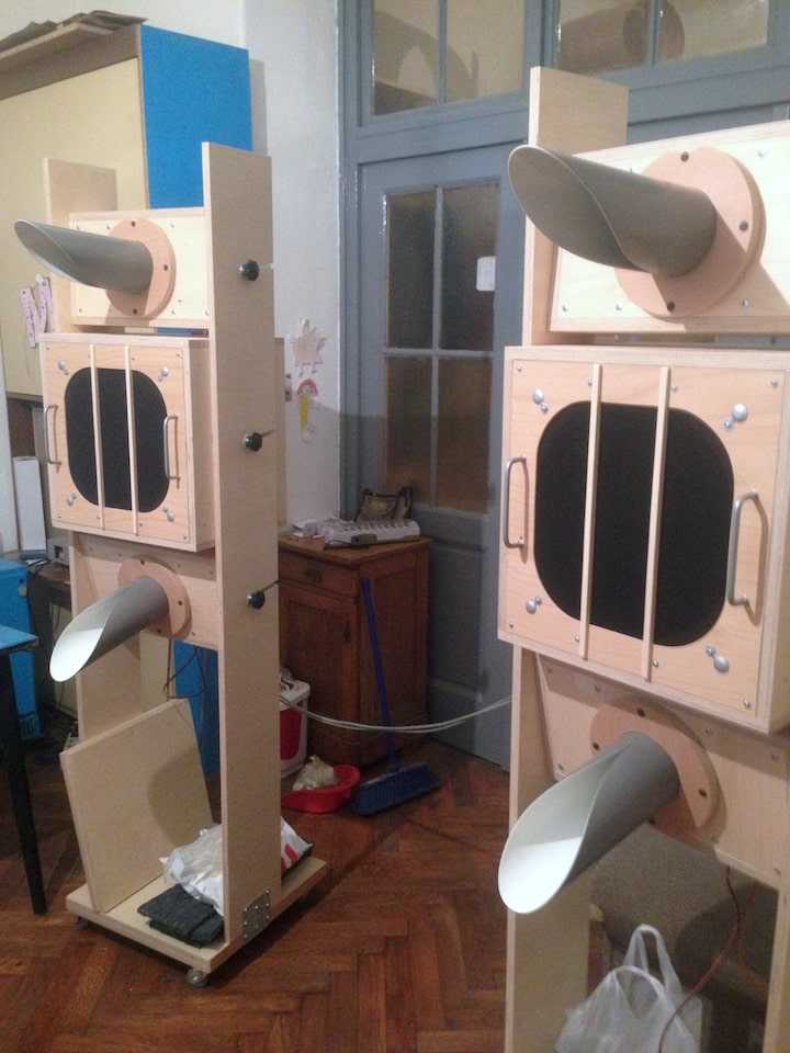

ZZZ Napisano April 28, 2017 #1 Napisano April 28, 2017 Odavno sam hteo da isprobam u praksi neke "stare" koncepte kabineta. U poslednjih par meseci se ukazala prilika. sklopio sam jedan nosač za centralnu jedinicu i HF jedinice. Osnovni cilj je bio isprobati u praksi (napraviti, preslušati i izmeriti) 2 tipa kabineta. Acoustically Damped Enclosure ili Boffle, koji je osmislio tridesetih godina, a potom i patentirao Hartley. Taj tip kabineta znatno kasnije razmatra i Philips. Za ovaj tip kabineta nema preciznijih upustava za gradnju i kalkulacije pa sam na osnovu crtža i fotografija izveo neku praktičnu varijantu. Drugi tip je Karson horna ili Coupler za HF područije. To sam već isprobao ranije nekoliko puta u nekim priručnim verzijama. Pošto mi se to svidelo kako radi i kako se ponaša na merenjima rešio sam da to ponovim ali u za nijansu zanimljivijoj verziji. Osnovana zamisao je bila da napravim manji kabinet-nosač. A da horne ne izlaze previše u prostor kao klasični tipovi horni. Takodje kabinet za centralni driver isto manjih dimenzija. totalna širina je oko 45cm, a dubina manja od 50cm uključujući i vrh horne. Evo prvo malo fotografija a kasnije ću nešto napisati i o zvučnim rezultatima. Prvo sam testirao Open bafle U-frame. Kasnije sam dodao Acoustically Damped koncepciju i isprobao... Sledeći korak je dodavanje Acousticlly Resistance Unit-a (Goodmans, Jordan istraživanja) na poledjinu kabineta i uporedjivanje sa prethodnim verzijama. U istim uslovima. Mogu samo reći, da posle ovog iskustva, više nikada neću ni pomisliti da pravim OB kabinet u bilo kojoj varijanti. Vix, Woland, tuturutu and 10 ostalih je reagovao/la na ovo 13

ZZZ Napisano April 29, 2017 Autor #5 Napisano April 29, 2017 Mogu da potvrdim da Hartleyev sistem odlično radi. Mnogo bolje nego prazni OB U-frame. Osnovne razlike su: Nema zvonjave i izdizanja u regionu od oko 150-200Hz pa na dalje, sto je tipično za OB. I to eliminiše za oko 4.5-5 db. Kada se uzme u obzir da su u sistemu 2 kabineta to je veliko poboljsanje i to samo akustičkim sredstvima. Nema pritiska ni efekta kutije, to je i dalje otvoreni kabinet. Na merenjima ne pokazuje promee na regionu posle 1KHz ali kao da se i tu oseti poboljsanje? Moram to pažljivije da poslušam... Mislim da će se mnogo lakše integrisati sa LF jedinicama zbog ovog dobrog efekta. Koncept je jednostavan ali se ne izvodi bas tako lako. Nema skupih i teško nabavljivih materijala ALI zato ima mnogo ručnog rada. To će odbiti većinu da probaju ovako nešto. Bolja je varijanta sa ramovima za svaki presek pa da se mogu izvaditi nego ovsako kako sam ja izveo heftanjem direktno u kutiju iznutra. Ali me stvarno mrzelo i to još da pravim i da idem u nabavku po desetine metrara letvica. Mada je brze i bolje sa ramovima.

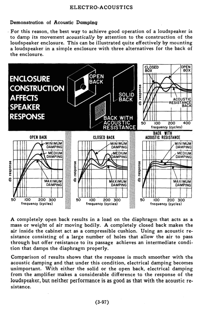

ZZZ Napisano April 29, 2017 Autor #13 Napisano April 29, 2017 To su neki "stari" ali zaboravljeni sistemi. Odavno sam se nosio mišlju da to nekako proverim u praksi. Ostalo je jos da dodam Acousticaly Resistance Unit. To ću ovih dana. Isto nema bas puno podataka... Ovo je recimo kako se ponašaju različiti tipovi kabineta sa istim driverom.

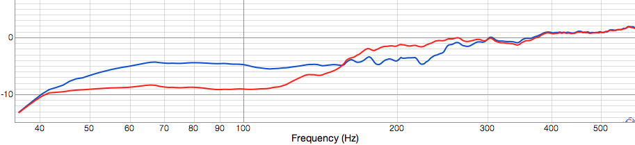

ZZZ Napisano April 29, 2017 Autor #14 Napisano April 29, 2017 Generalno na nekom početku samo sa provizornom 12db skretnicom na visokima, zvuk jako dobar. Nema veze sa hifi fejkom. Ima body i početak tona. Masivno i realno. Jako dobar tonalni balans. Ima nekih pikova na centralnom zvučniku i to bas negde oko 500-600Hz uzan opseg. Za sada neću ništa rešavati električnim putem. Hteo bih da vidim šta se dešava dodavanjem ARU jedinice na ovaj Hartlijev "Boffle" kabinet prvo. Evo razlike Uframe (plava) vs Hartley Boffle (crvena) near i 1m cca. Veoma sličan efekat kao i na gornjoj slici gde je u pitanju ARU. Tako da mislim da će se sa dodatkom ARU stvari još poboljsati i to i u centralnom spektru. U visokom delu se ponaša na "uvo" kao a ima blagi Zobel. Tako da mislim da sa ovim tipovima kabineta nema potrebe upotrebljavati zobel network
prophet Napisano April 29, 2017 #15 Napisano April 29, 2017 1 hour ago, ZZZ said: Evo razlike Uframe (plava) vs Hartley Boffle (crvena) near i 1m cca. Veoma sličan efekat kao i na gornjoj slici gde je u pitanju ARU. Ja ne vidim slike.

ZZZ Napisano April 29, 2017 Autor #18 Napisano April 29, 2017 aha nemam pojma sto nije prihvatio? evo, u principu isto kao i na dijagramu iz knjige Crowhurst Basics audio Vol 3. sad zavrsio montazu ovih krugova u drugoj kutiji jebote da popizdiš...

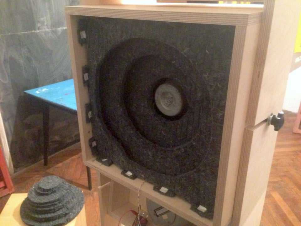

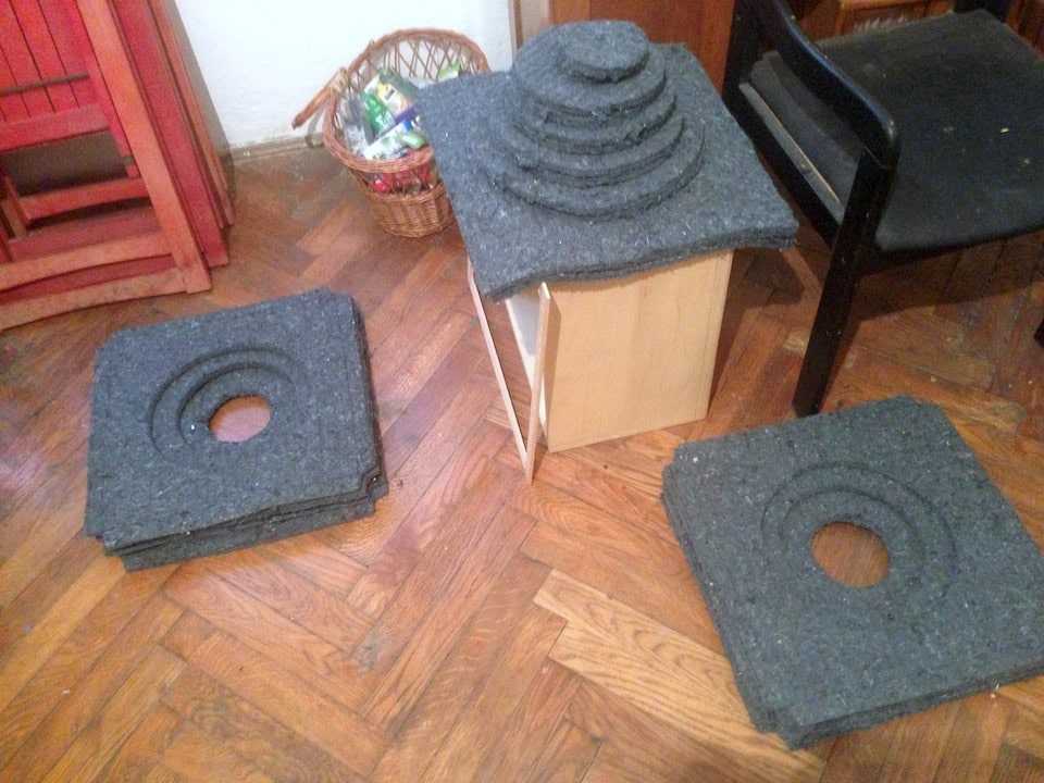

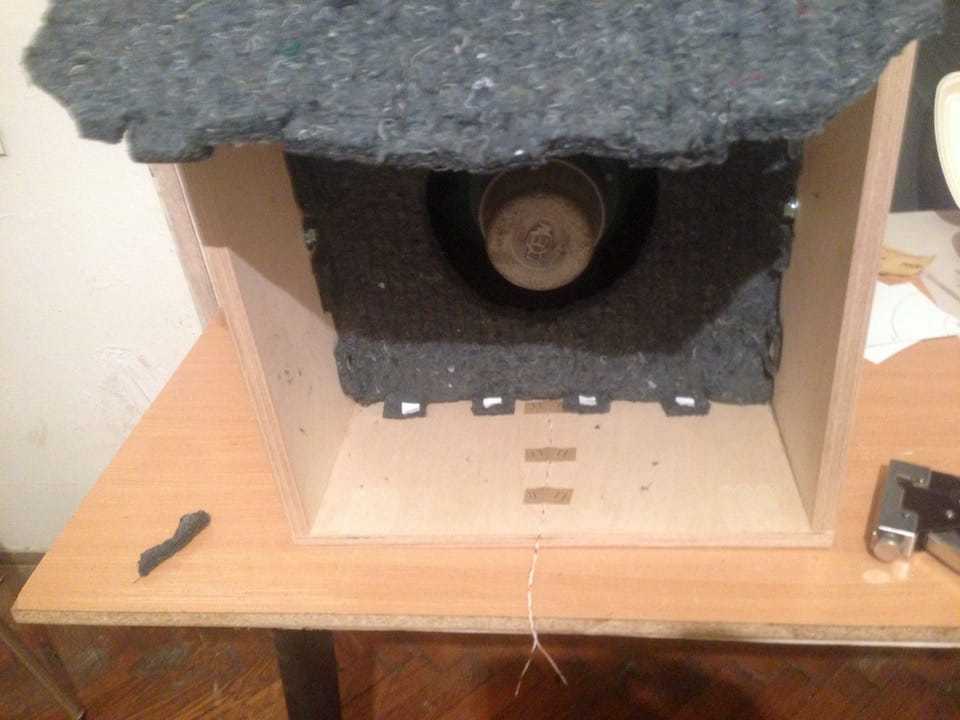

ZZZ Napisano April 29, 2017 Autor #19 Napisano April 29, 2017 26 minutes ago, Zen Mod said: variovent mu dodje 50 i vise godina mladji brat od ARU nema veze sa Boffle , koji je unapredjenje (varijetet) open back kabineta tako je, isprobao sam neke tipove varioventa sa kombinacijom metalne vune ili one okrugle kako se zovu za ribanje, i sundjera i poliesterske vune. Bolje fitrira srednji spektar kroz portove. Cuje se a i detektuje se i na merenjima. Evo i dimenzija ovih otvora na azmafon pregradama. Izveo sam na osovu Philipsovih odnosa povrsina otvora i dimenzija drivera. kod mene je front 41 x 41cm duzina oko 30cm. Na tom potezu sam smestio 5 pregrada sa otvorima, od drivera ka naličiju kabineta prečnika u cm: 1. 28, 2. 21, 3. 12, 4. 24, 5. 35 da ne crtam sada... Pregrade veoma solidno stoje i ne krive se previše, ali se mogu dodatno srediti sa malim dodatkom poiesterske vune u medjuprostor. I to je nemoguće uraditi AKO kabinet nije izveden da se mozgu skinuti i prednja i zadnja ploča. Kod mene se skidaju. ostavio prostora za poledjinu kabineta sa ARU jedinicom. To tek treba da napravim. Za 12in Aru je 10.5in x 10in. Za 15in 14.5in x 10.5in. Ja cu uzeti neku meru izmedju. Uradiću kao goodmansove, Sa tim sto ima jako lmalo podataka pa se mora rekonstruiasati sa fotografija a i retka su svedočanstva. Jedan rus je dao kao izmerene dimenzije Ali nejasno je jos uvek. Medjutoa ako se napravi mobilni ARU da moze komplet da se izvadi onda se moze i eksperimentisati pomalo...
