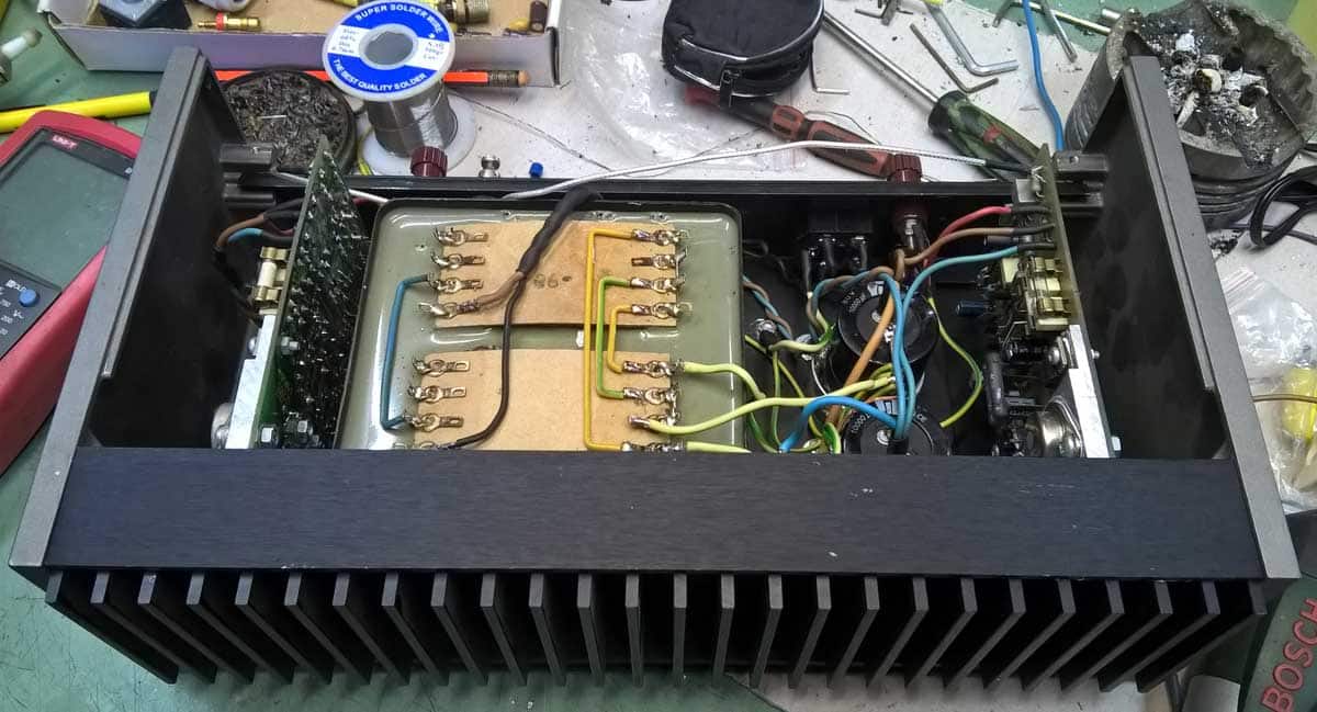

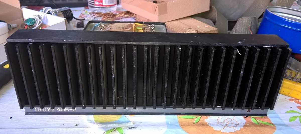

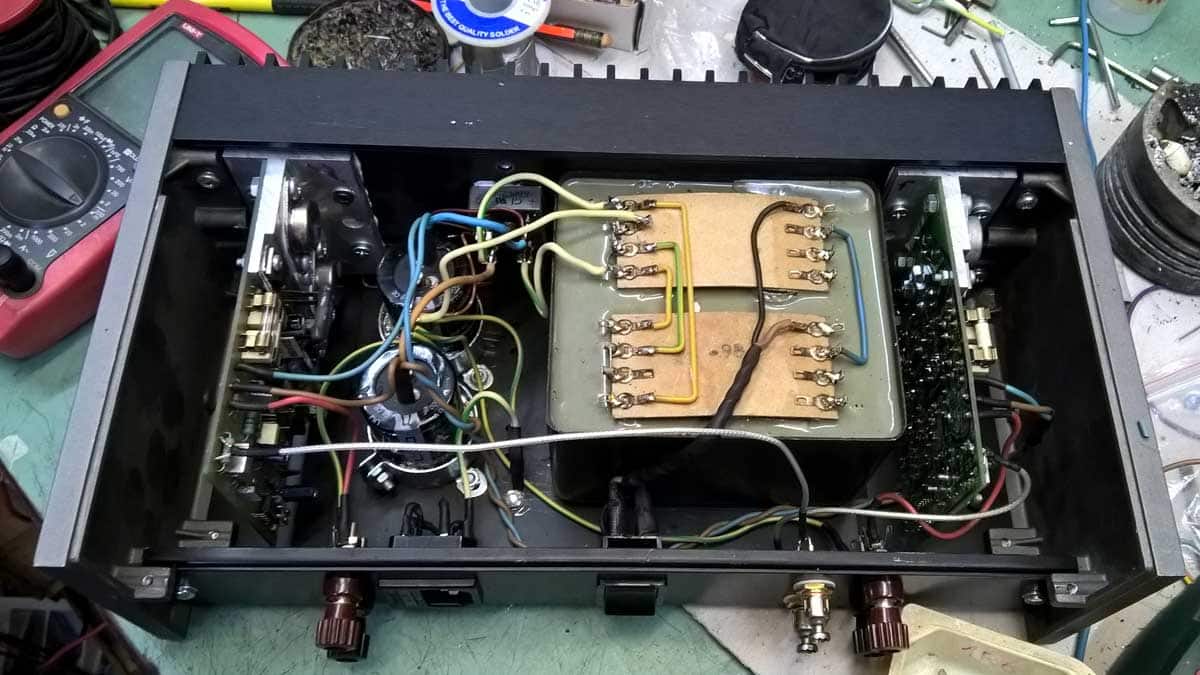

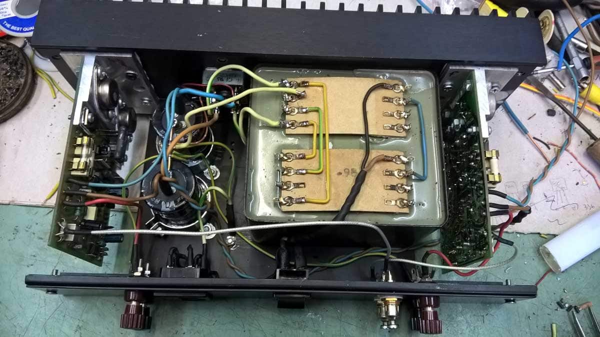

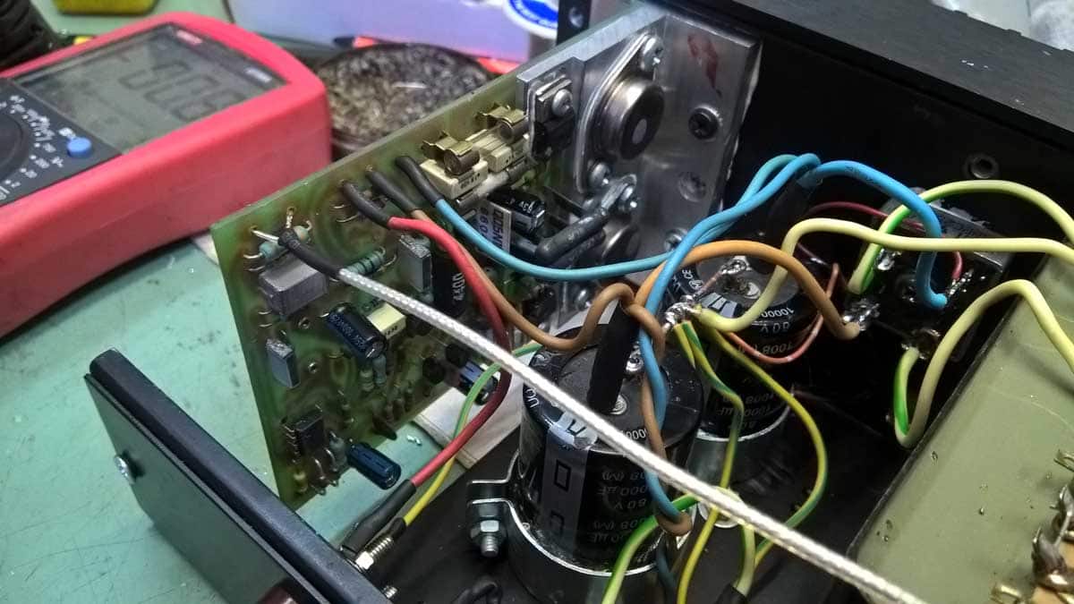

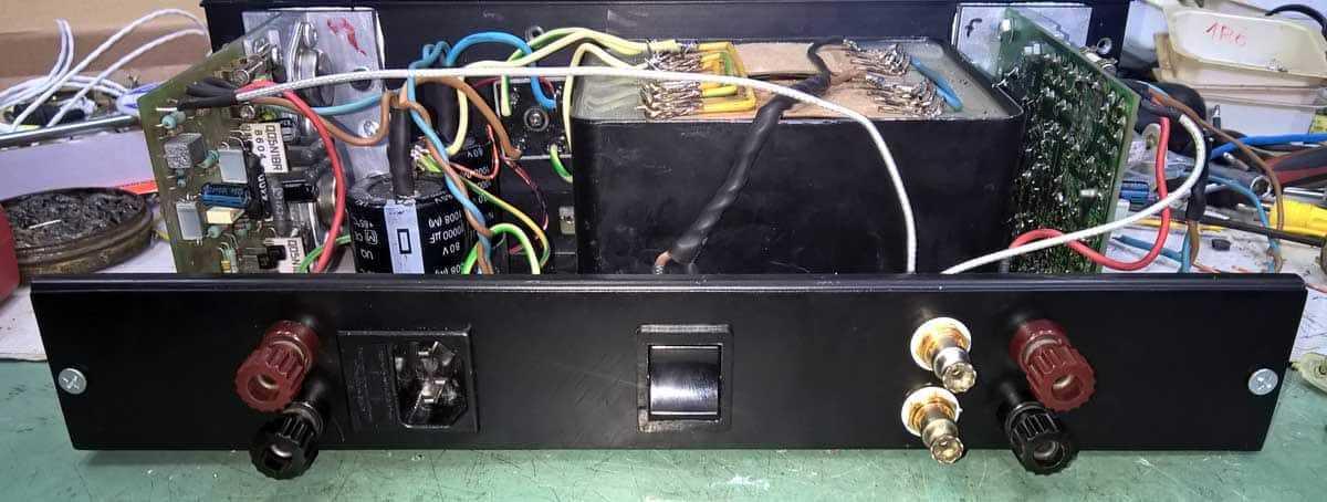

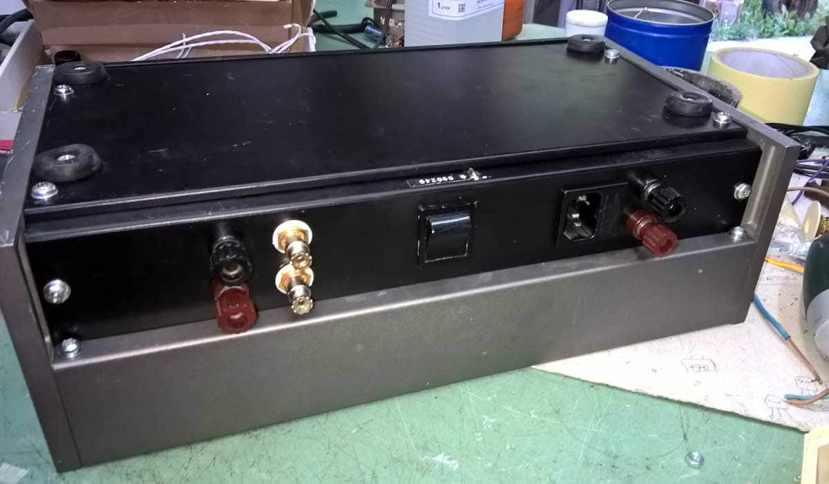

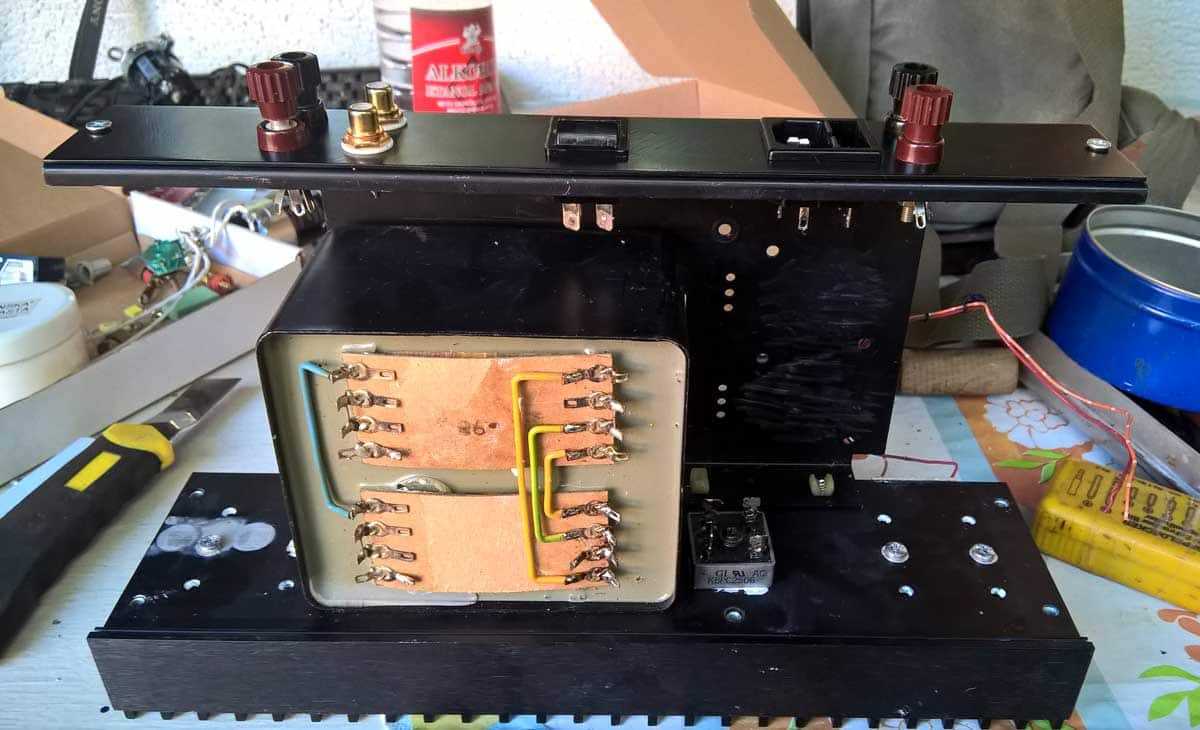

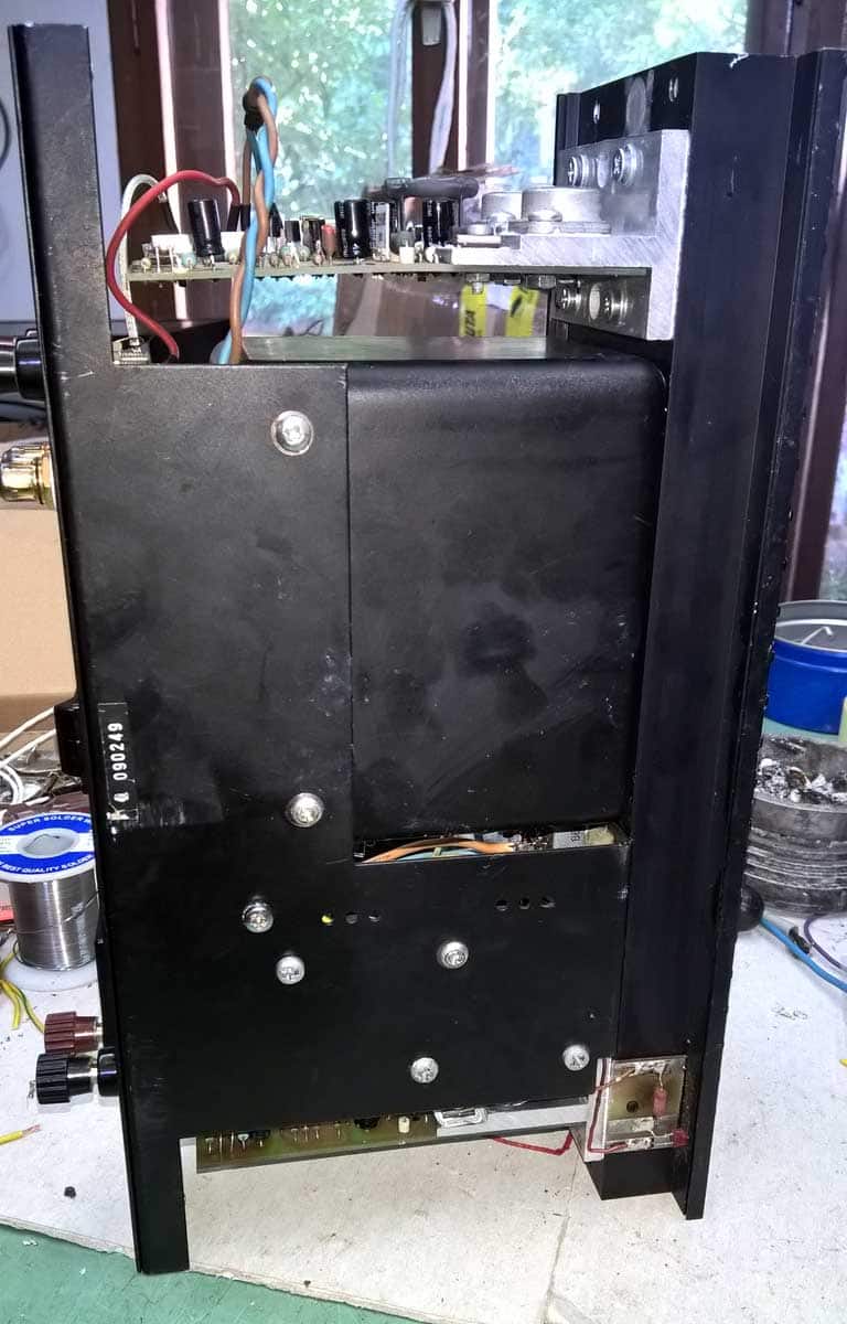

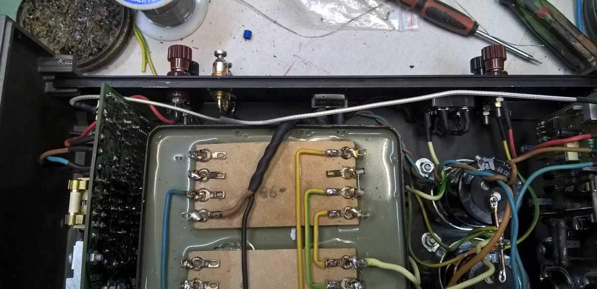

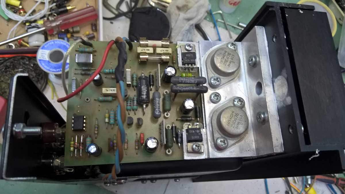

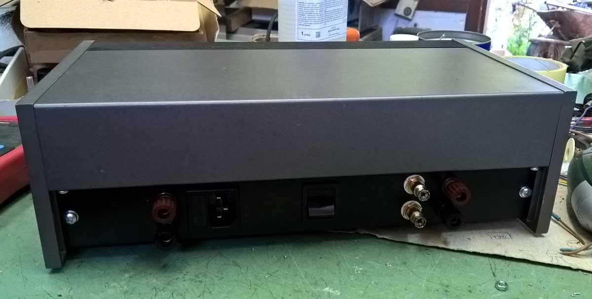

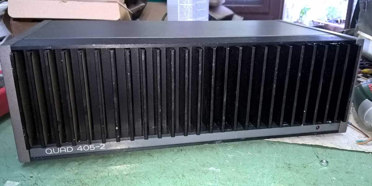

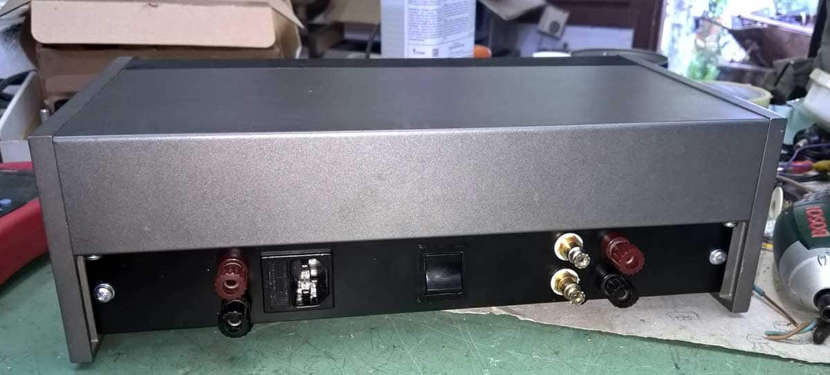

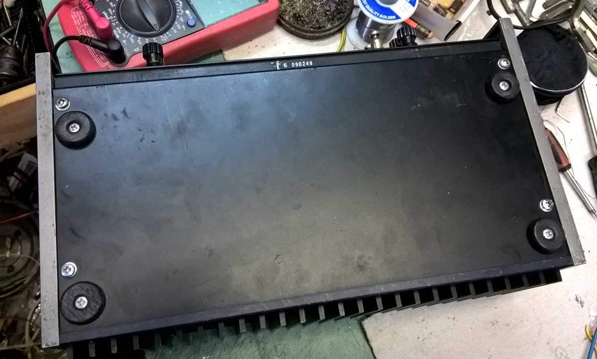

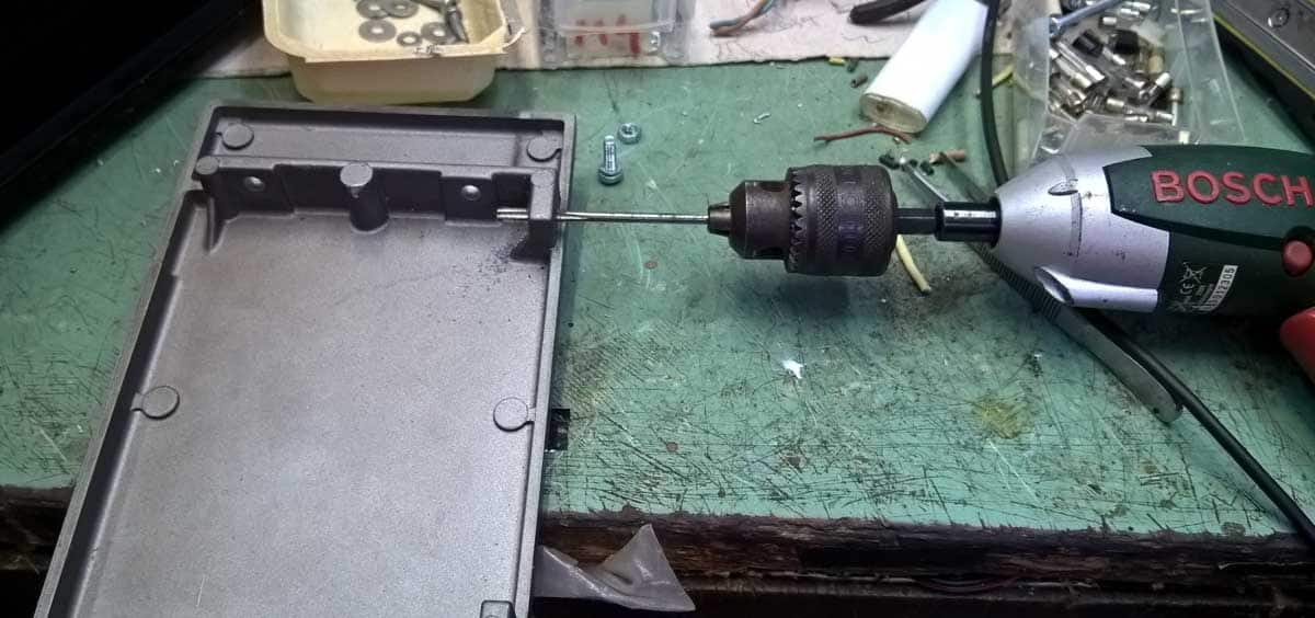

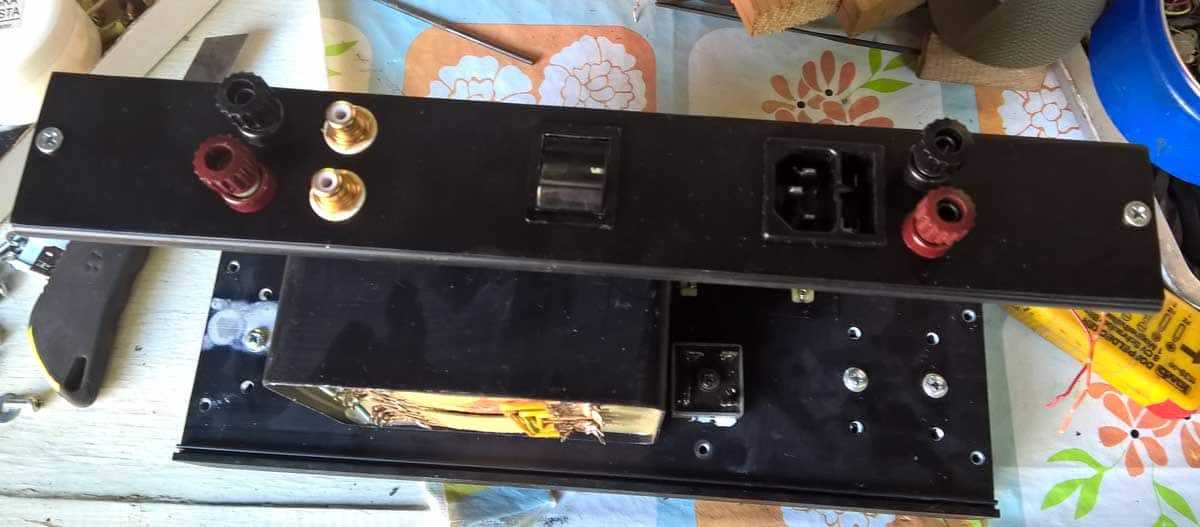

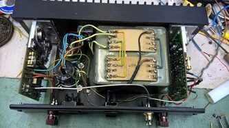

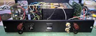

Zen Mod Napisano Jul 7, 2017 Autor #59 Napisano Jul 7, 2017 dakle ...... sve rastavljeno , oprano , ocisceno napravljena blinda nazad , da sakrije horor busenja viska rupa stavljeni drugi izlazni terminali (oni hiend sto su bili su em djubre em unisteni pri montazi) sa pcbs pobacani svi elkovi , svi poluprovodnici (izuzev pobudnih u TO220) razlemljeni svi sumnjivi lemovi , obnovljeni , pokrpljena stampa gde je trebalo stavljeni novi poluprovodnici , na neispravnom kanalu stavljeni original Toshiba izlazi komplet novo ozicenje , ulazni kabel srebrni coax - Preputium serija trafo prevezan na 220Vac mrezu ( bilo na 240Vac) upaljeno , istestirano ,ugaseno , stavljeni poklopci . upaljeno ponovo , turen zvucnjak na izlaze , provereno , ugaseno. glajman, Leonardo, Zflazar and 1 član je reagovao/la na ovo 4
aaa zmaju! Napisano Jul 7, 2017 #60 Napisano Jul 7, 2017 52 minutes ago, Zen Mod said: trafo prevezan na 220Vac mrezu ( bilo na 240Vac) A zasto nije valjalo da ostane 240V?
Zen Mod Napisano Jul 7, 2017 Autor #61 Napisano Jul 7, 2017 pa ...... ja staromodan ........... a kad god merih mrezu kod mene , 220Vac je jos uvek dominantno
Zen Mod Napisano Jul 7, 2017 Autor #63 Napisano Jul 7, 2017 uzgred , kad se vrnem sa planine (mada ako je pameti , da ostanem tamo ) , ovo sto je nesrecno bacano unutra da odglumi integralac , ce turim par pari chinchova , selektor i pot u neku kutejicu , da kolezi ne izgubi komfor
