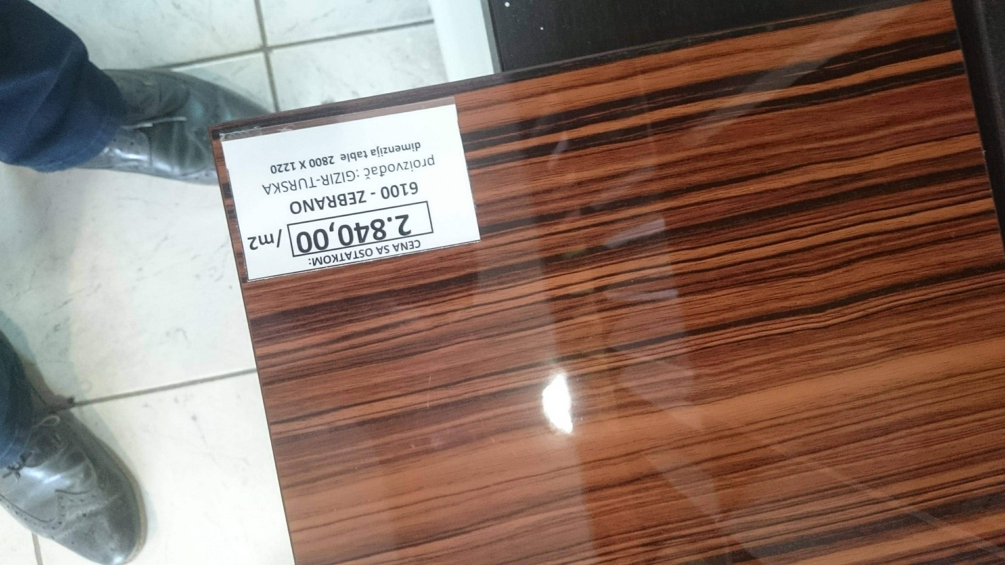

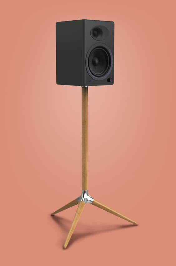

sir Oliver Napisano April 7, 2017 Autor #2 Napisano April 7, 2017 Neki od stalaka koje mi "vata oko" Videh i neke ploče u dezenu mojih zvučnika ( zebrano, piano lak) od kojih bi mogli da se samosagrade neki švajserski zvučnički stalci. Drveni kvadar, bočne strane Zebrano, prednja i zadnja Piano lak, horizontalna ploča gore i dole. Maksimalna saglasnost sa Audienceima. Režu na meru, može i pod 450 pa da se ne vidi spoj,... Generalno razmišljanje o samogradnji mi malo splašnjava entuzijazam. Nit sam stolar, nit sam šloser, a nemam ni alat za to. Ako nosim da mi se odradi jedno pa drugo to će da izdiza cenu. Kupovno iz inostranstva, poskupljuje skup prevoz ( teško i kabasto) i neminovna carina. Šta da se radi? grau. je reagovao/la na ovo 1

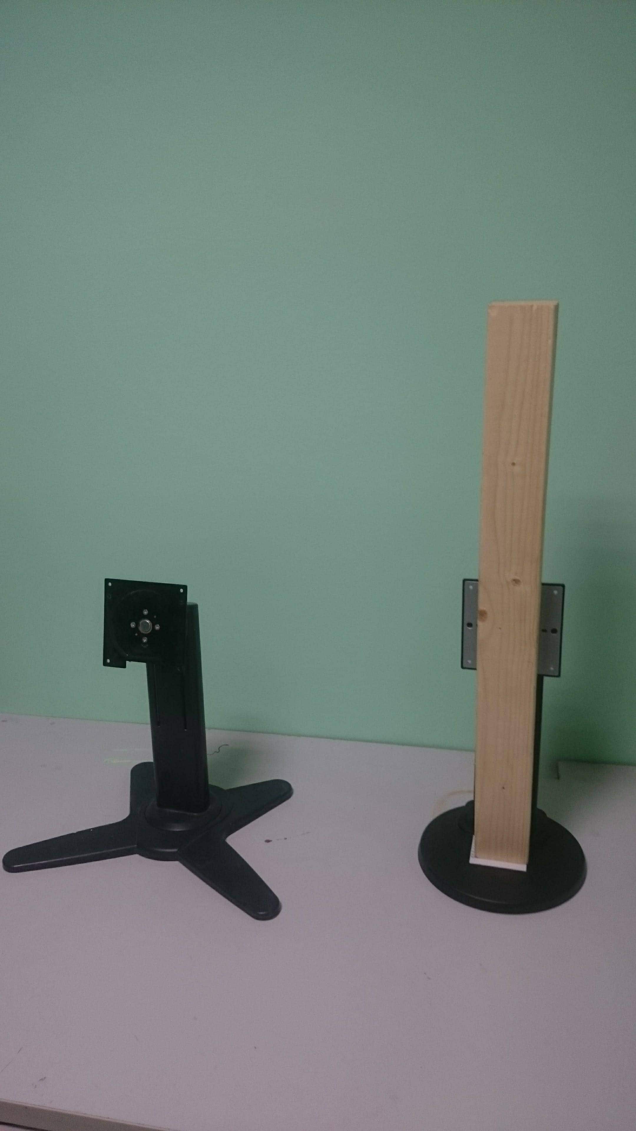

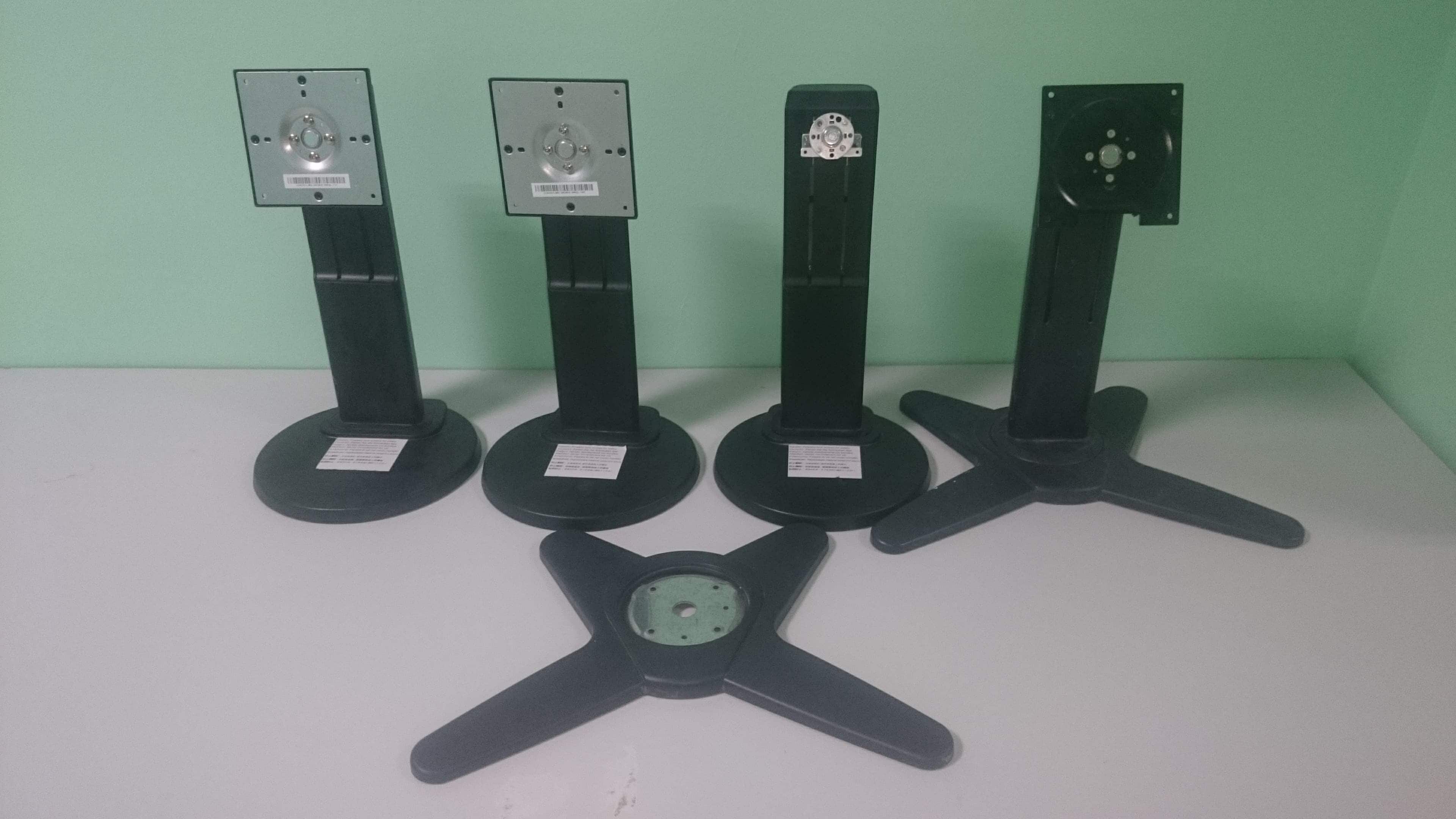

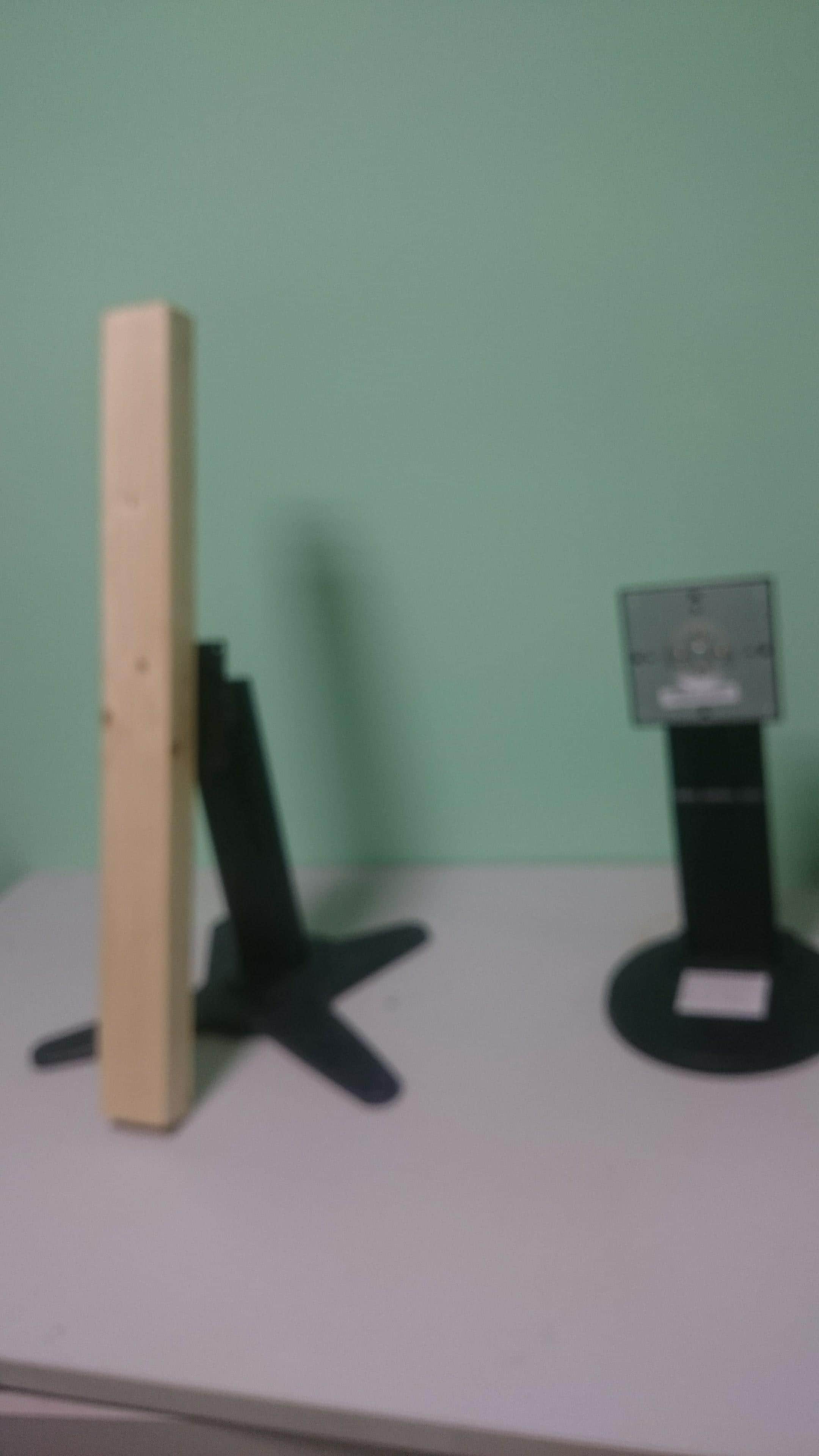

sir Oliver Napisano April 7, 2017 Autor #5 Napisano April 7, 2017 Posle male digresije nastavljam dalje. Daklem projektni zadaci su sledeći: 1. Jeftini tj džabe jer sam se izlihtao za zvučnike. Ako propadne projekat da ne trpim veliku štetu. 2 Laki za samogradnju bez specijalnog alata, angažovanja profi majstora i preterivanja u zahtevima. 3 Elegantni, mali , saglasni zvučnicima a da zauzimaju što manje prostora( WAF). I dalje moraju da ispunjavaju osnovne audiofilske zahteve, čvrsti, stabilni,... 4 Drveni (ili pretežno drveni) Gledam šta imam raspoloživo i odlučujem se za redneck rešenje. A raspoloživo mi je sledeće: Nekoliko VESA stalaka za monitor. ( zaostali viška od nekih ranijih projekata kada su monitori ugradjeni u pult a stalci "preskočili"). Regulacija po visini, tilt i pan. Fenomenalno, mogu da napravim stalke gde se reguliše visina pa ček i nagib zvučnika. Dva modela sa okruglom i sa zvezdastom stopom. Drvena letva, sušena godinu dana na promaji , za glavni stub. Ideja, ušrafiti letvu u nosač monitora, odozgore horizontalna podloška za zvučnik i ...GOTOVO. ( Ajde de, još i farbanje recimo) Ako se nagne letva naginje se i zvučnik. kada se pomera po vertikali položaj ove četvrtke, podešava se visina zvučnika. Ta prva ideja mi se ne svidja. Četvrtka je prevelika (12cm). Previše izbacuje letvu napred. Ako stavim veću letvu rešenje više nije elegantno. Odlučujem da koristim stalak sa zvezdastom stopom, lepše i stabilnije. Sam stalak je metalan i vrlo čvrst. Plastika je samo omotač oko vrlo čvrstog sklopa. Mogu čak i šiljke dsa stavim kasnije mada sam protivnik šiljaka. Izbacujem mehanizam za tilt da bi letva bliže prišla uz vertikalni deo stalka a i glupo izgleda tiltovana. To Do: 1 rešiti sistem pričvršćivanja stalka na letvu. ( Na slici ispod uklonjena montažna ploča) 2 probati da li težina zvučnika(kad sve bude gotovo) odgovara jačini opruge u mehanizmu za vertikalu. Da je bude stalno dole ili stalno gore. 3 završni finiš ( bojenje, lakiranje) To be continued vladd je reagovao/la na ovo 1

Woland Napisano April 8, 2017 #10 Napisano April 8, 2017 lagan ti je stalak sire, batali to i idi da ti zavare čestite stalke od sandučastih profila
vladd Napisano April 8, 2017 #11 Napisano April 8, 2017 Jes, greota da ih neko mune i zvucnjaci popadaju. Monitorski stalci lako ispadaju iz balansa, cuvao sam i ja nekoliko da glume stalke, pa se dorada za uterivanje stabilnosti pokazala komplikovanijom od izrade drugacijih. To su fini nosaci za koncentrovano i nisko teziste, cim se poluga produzi, ne valja. Lep je onaj drveni sa slike, tri grede i dve drvene ploce, ozdo mogu neki siljcici ili nesto mekse, pretpostavljam da kutije ne zvone spolja. Jednostavno za rad, seckanje lepljenje i lakiranje, a ima i gotovih gredica na metar.

vladd Napisano April 9, 2017 #13 Napisano April 9, 2017 Ma ok, mozda ti se posreci i uspe, meni nije.

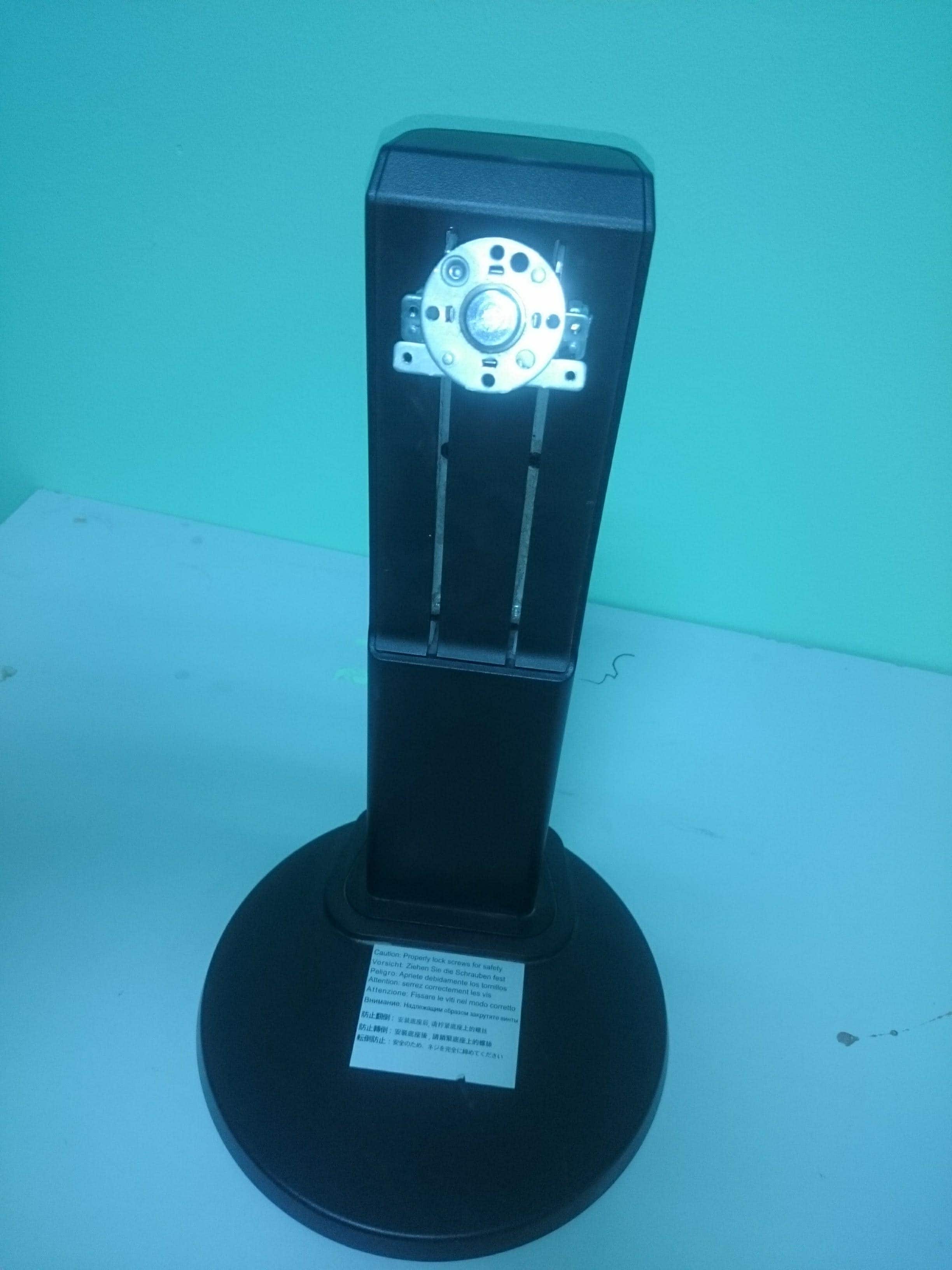

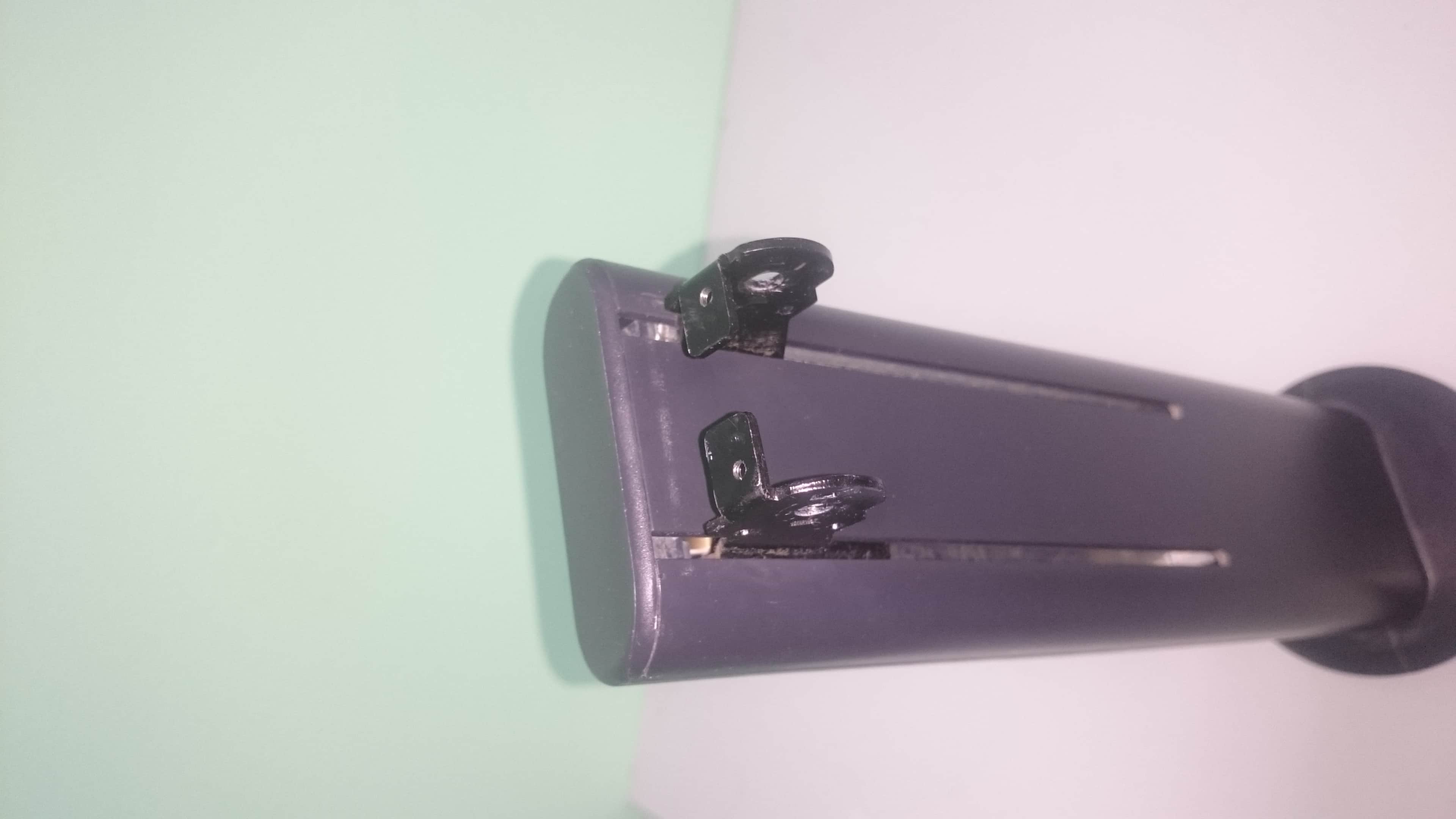

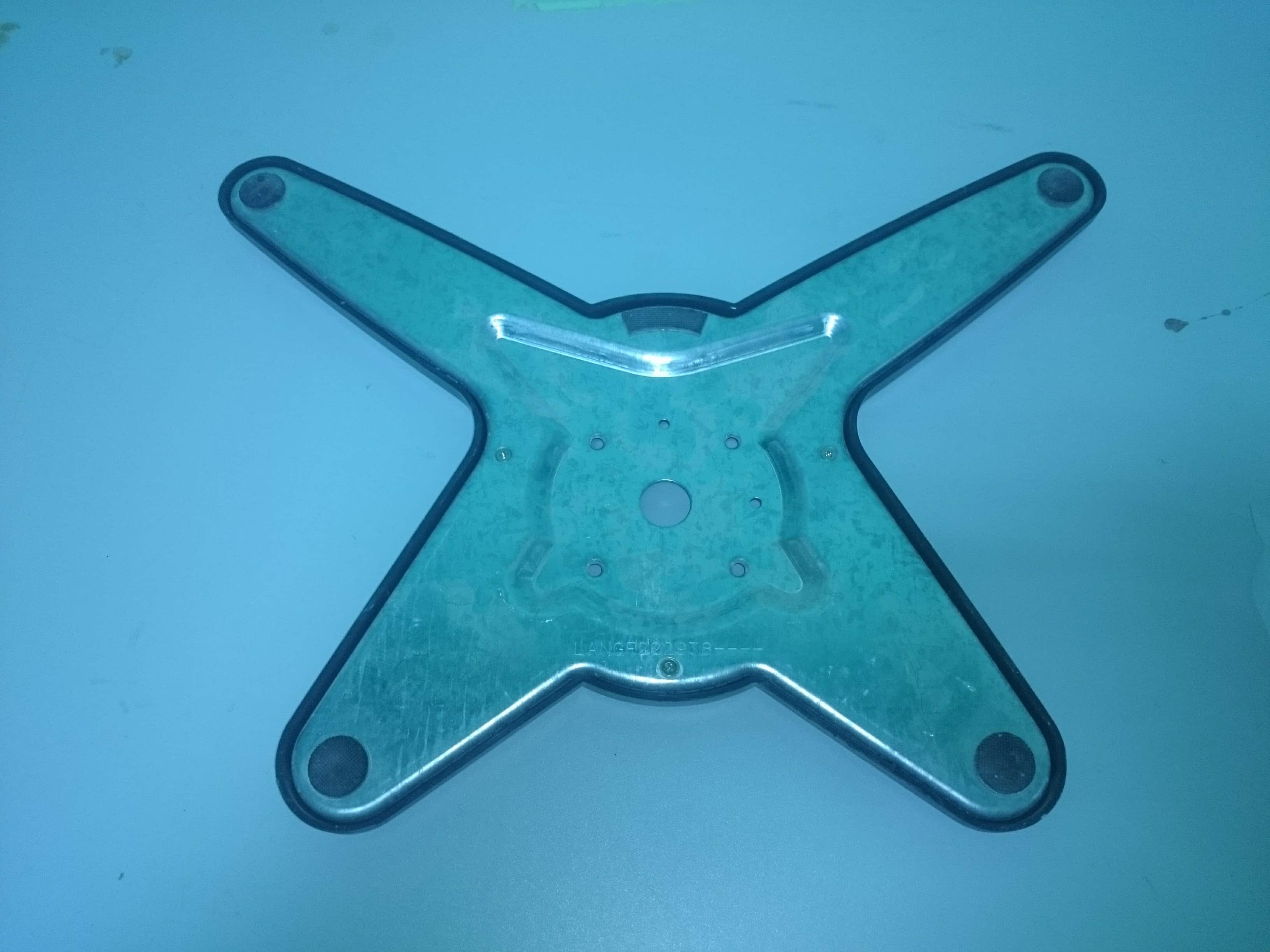

sir Oliver Napisano April 10, 2017 Autor #15 Napisano April 10, 2017 Ovako izgleda kad se skine pan i tilt glava. U letvu treba uglodati ovakvu rupu, dva г profila i pričvrstiti. Zflazar je reagovao/la na ovo 1
