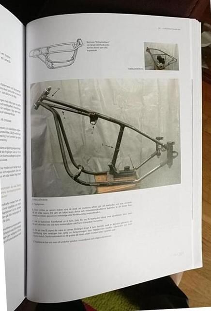

Lemić Napisano Mart 19, 2017 #93 Napisano Mart 19, 2017 Ovo je slika iz "udžbenika" koji si nabavio Njinja, i upravo je to što naglašavam, potpuno suprotno BMW-u i shvatanju, odnosno regultivi koju si naveo. Ram, kao na slici, može da se prepravi da izgleda dijametralno bukvalno bar 90%, da ostane samo šolja vrata nepromenjena fizički, pola stepena različit ugao od originala takođe može da se postavi a da ne utiče na ciklistiku i praktično se može smatrati novim modelom a da istovremeno ništa nije promenjeno po pitanju geometrije motorcikla, odnosno vešanja, čak može i međuosovinsko rastojanje da bude duže ili kraće kao i predtrag, znači sve različito po merama od originala ali u stvari isto. Kod BMW-a to nije moguće jer praktično nema nikakav ram, sve je puna forma, agregat, menjač i kardan, cevasti nosač sedišta na čijem zadnjem kraju se vezuje gornja strana amortizera se takođe može prepraviti da bude drugojačiji od originala, čak da bude i jači, a da se zadrže nužne tačka za kačenje na agregat i menjač. Propisi pokrivaju 99,99% motora, ne znam dal ima nešto slično uopšte, BMW je obrnuti izuzetak i iz tih formalnih razloga se ne može napraviti da bude različit na oko a da zadrži istu triginometriju, dok kod pretežnog ramovskog tipa se može ispuniti proforma, vizuelna različitost uz zadržavanje originalne geometrije, nonsens je BMW strpati u isti koš i meriti istim aršinom. Ako je meradavan Gospodin razuman, sasvim dobro može da shavti suštinu, ali ako je klasičan činovnik i uz to ne poznaje BMW, onda nema od toga ništa jer je njegova zadnja reč. I naravno, tvoj izbor je primaran, da li insistiraš na paraleveru ili ti nije on bitan, tj. custom dizajn ti je imperativ.

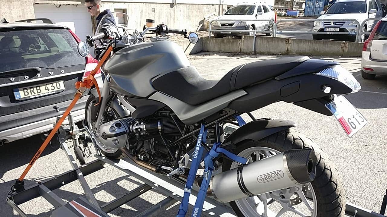

paja959 Napisano Mart 24, 2017 #105 Napisano Mart 24, 2017 49 minutes ago, ninja said: X 2 pa sad si se fino izvezbao oko prikolice,postavljanja motora na to...pichim pichim pichit cu... ninja je reagovao/la na ovo 1
ninja Napisano Mart 24, 2017 Autor #106 Napisano Mart 24, 2017 2 hours ago, Zen Mod said: pricajpricajpricaj!!!! Uze sam jos jednog ... isto godiste kao i onaj prvi, sad, u prvom dziru predje 14400km. U odlicnom stanju + otvoreni usisni sistem sa Power Commander 3, Arrow ispuh, ociscen nazad, led zmigavci, ... Nema Öhlins zadnji amortizer ali taj vec imam pa cu ga prebaciti Sad, sta ce biti sa cafe racerom to cemo da vidimo. U svakom slucaju imam "kalip" pa kad zapnem, mogu da pogledam
ninja Napisano Mart 24, 2017 Autor #107 Napisano Mart 24, 2017 2 hours ago, paja959 said: pa sad si se fino izvezbao oko prikolice,postavljanja motora na to...pichim pichim pichit cu... Da znas da je tako, on mi pritego viljusku i skroz je nabio do kraja, ja odmah popustio i vratio je skoro na neoptereceno, da moze da radi dok se trucka na prikolici. Nije bilo nikakvih problema.
