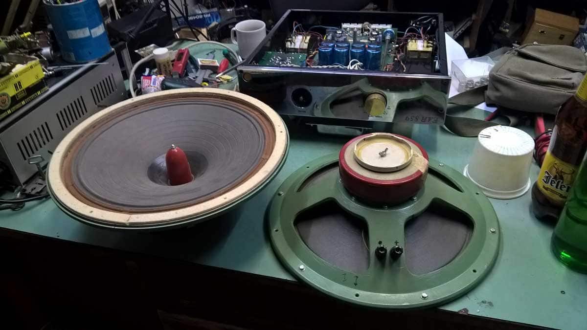

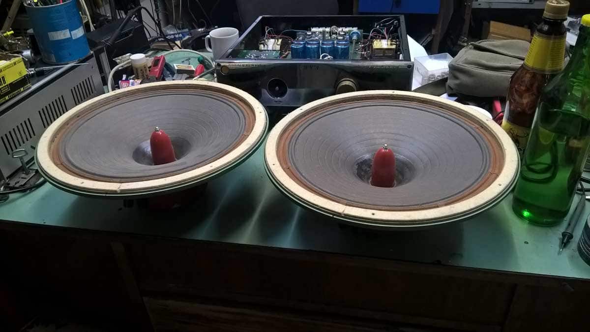

Zen Mod Napisano Novembar 27, 2016 #1 Napisano Novembar 27, 2016 Prica o starinjskim i nestarinjskim zvucnjacima , tretmanu membrana i vesanja , prebacena iz teme o novopridoslim skalamerijama , negde ovde : ZM Crven Ban prihajalo ........ bili ZZZ i vdzele, al' nji' (tj.nas tri ) zaboravih slikavati ......... a svejedno nas sve znate prozborili koju , popili kaficu i pripadajuce , te se momci otisnuse u vlagovito popodne , da stignu kucama do mladog mraka naslov akcije - kod nas Cigana bitno da se trguje P.S. javlja mi se da ce jos jedan uskoro imati varijaciju na temu Crven Ban ninja, Woland, milovan1963 and 2 ostalih je reagovao/la na ovo 5

Zen Mod Napisano Novembar 29, 2016 Autor #13 Napisano Novembar 29, 2016 veceraske inace - Crven Ban dobili Dammar na cones i premaz na surround preliminarno (jos premaz nije penetrirao platno koliko treba da odradi) , Fs pao sa 41 na 35Hz
ZZZ Napisano Novembar 29, 2016 #14 Napisano Novembar 29, 2016 Hvala Super, jos ce se to razraditi malo u toku rada nije to takoreci ni radilo uopste... predlozio bih ti da iseces neki prsten od devljeg platna ili tanjeg filca i da sa oprostenjem nataknes na phase plug do kraja dole. Ti magnetni procepi su cisti a kod tebe tamo ima puno opiljaka... Nece nista da smeta i da ostane samo ce da dampira one F preko 4.5KHz-5KHz, a ne upada prasina i ostalo u gap.
prophet Napisano Novembar 29, 2016 #15 Napisano Novembar 29, 2016 veceraske inace - Crven Ban dobili Dammar na cones Zar te membrane vec nemaju fabricki premaz?
ZZZ Napisano Novembar 29, 2016 #16 Napisano Novembar 29, 2016 2 minutes ago, prophet said: Zar te membrane vec nemaju fabricki premaz? imaju neki jako tanak i sa lica i sa nalicija. verovatno neki premaz pri termickom presovanju membrane, da se lakse odlepi od kalupa?
prophet Napisano Novembar 29, 2016 #17 Napisano Novembar 29, 2016 I meni tako izgleda. Doduse nije zgoreg dodatno ucvrstiti ako ce da svira pun opseg.
ZZZ Napisano Novembar 29, 2016 #18 Napisano Novembar 29, 2016 Ne moze da radi pun opseg, to je po mom misljenju centralni driver. Za oko 100-150Hz do 3.5-4.5KHz. Samo ce se bolje ponasati oko 100Hz. Koliko se secam. Doduse trebalo bi ponesto tu i premeriti. Uradicu to na ovim mojim komadima kad budem krenu to da pravim. Doduse nije isti model ali tu je... Medjutim to sto odsvira u tom opsegu meni deluje vrlo dobro?
Zen Mod Napisano Novembar 29, 2016 Autor #19 Napisano Novembar 29, 2016 s obzirom na starost (recimo 60 god.) , te membrane su odavno izgubile impregnat ...... sto je i bilo evidentno kad sam poceo da mazem Dammar - ko da mazem Salt Lake ...... nisam vrsio nikakva freq merenja , ali kad sam ga provozao sa F. generatorom , sasvim lepo se cuje od Fs do 14K , a tu vec ja pocinjem da ne funkcionisem ....... secam se davno kad sam ih slusao prvi puta - to je najbolji extended range driver koji sam cuo , a da je veci od 8" jedino oni RFT koji su sad kod SuperFi-ja mogu da se porede ....... nema Philipsa ni Dynacorda ni sta ja znam koji se moze i pribliziti onako ofrlje - tu bi Fountek NeoCD3.5H bio sasvim dovoljan , za audio penziju Vix je reagovao/la na ovo 1

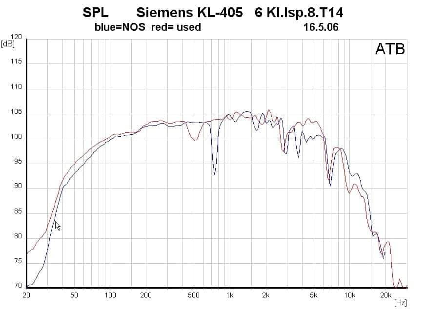

Zen Mod Napisano Novembar 29, 2016 Autor #21 Napisano Novembar 29, 2016 (svi) Philipsi su poprilicne Vrištaline , u odnosu na ovo
prophet Napisano Novembar 29, 2016 #22 Napisano Novembar 29, 2016 Verovatno, zavisi i od izloženosti. Inače najviše tih a i Klang Film drajvera u ponudi sam viđao u Indiji. Evo jednog NF merenja SPL u kratkom spoju (pikovi su 2.2db): Što se RFT tiče jako lepo iskustvo sa 12". Kao i Philips. Ipak po svim parametrima, izradi a i zvučno ovi su mi ponajbolji.
