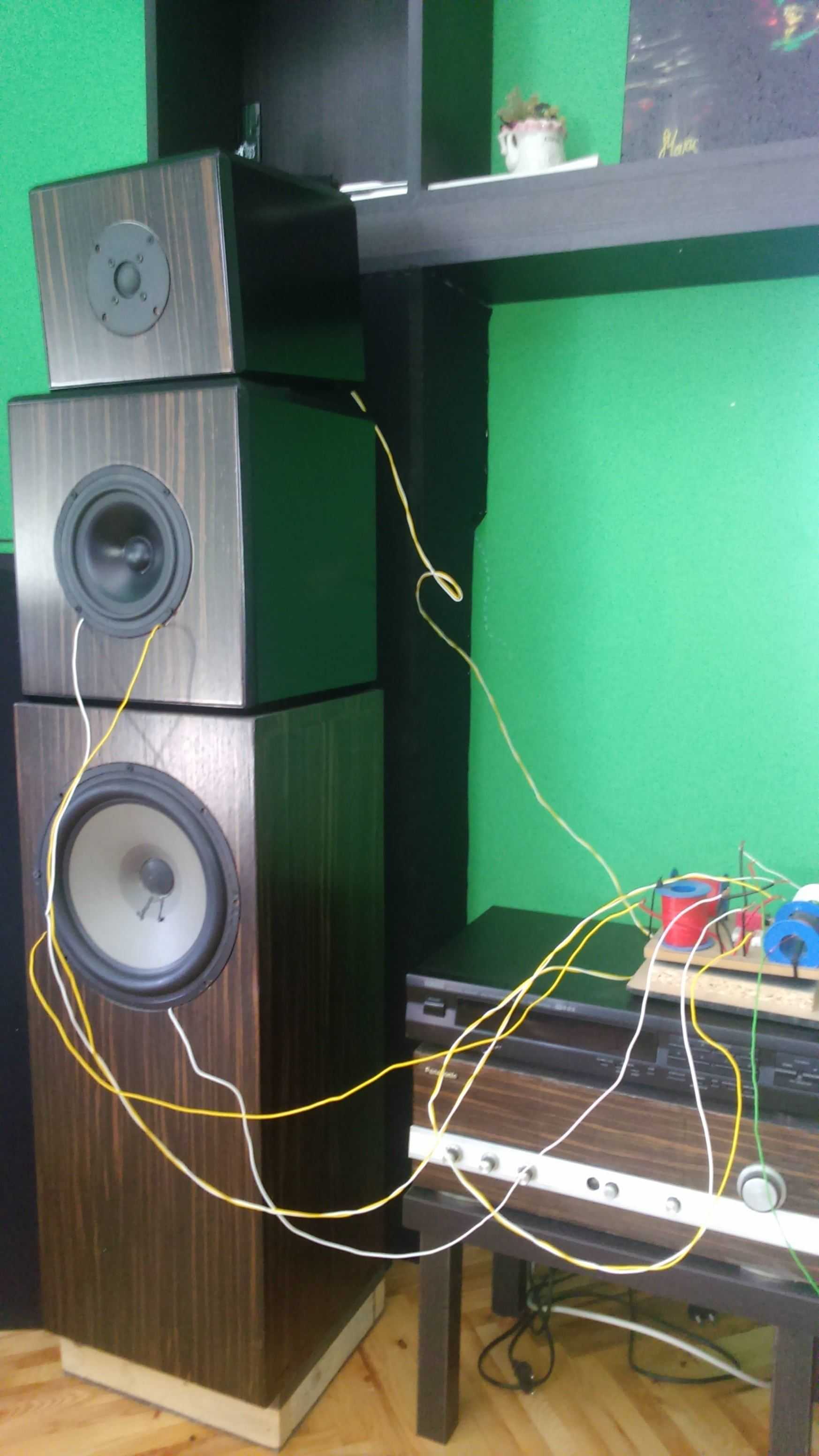

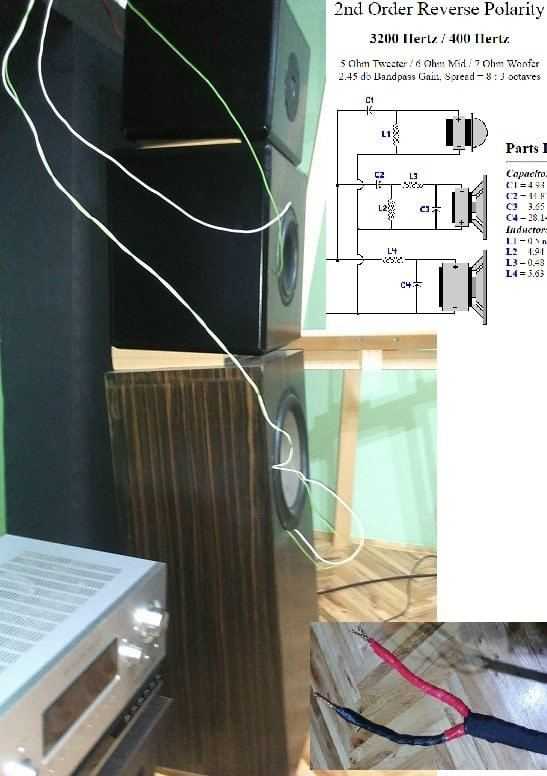

sale022og Napisano Septembar 2, 2016 Autor #11 Napisano Septembar 2, 2016 Hvala svima na odgovorima, pokusacu sa zebelom ( dok sam pokusavao da zaspim, shvatio sam kako mogu da uzracunam induktivnost spulne), pa cu videti rezultate. Sto se tice rezne frekf, tu sam se vodio karakteristima zvucnika, koje na zalost ne mogu da izmerim, nego moram da verujem seasovim grafovima. Razmak izmedju drajvera je takav, jer sam takav materijal imaoi jednostavno sam morao da pravim komprosis kako bi srednjak imao slicnu zapreminu kao u arkusovim kutijama u kojima je radio. Skretnica ide iza visokog te je i on morao da ima toliku kutiju. to cu probat da "ispeglam" stavljanjem kutija pod uglom, tako da na mestu gde slusam kutiju srednji i visoki budu i istoj tacki. Ozicenje je tako sprovedeno jer nisam mogao da sacekam da mi stignu delovi pa da cujem finalni proizvod vec sam prikljucio na neku staru skretnicu i samim tim dobio mnogo bolji zvuk od proslih kutija sto sam pravio. Postavicu sliku da budem sto precizniji, tj da postovane kolegu mogu bolje da razumeju jos par pitanja koja moram da postavim. Prvo i najvaznije, zvuk je odlican alii nemam utisak pozornice...da li ce to da se resi odgovarajucom skretnicom ili je problem sama prostorija ili nesto trece? Drugo, kablove za ozicenje i do pojacala sam pravio, motao 12 parica oko kanapa, tj iskopirao neki projekat sa neta, znaci iste i za ozicenje i do pojacala. jel moze biti problem tako "debeo" kabal kao ozicenje? i da li stavljanje buksne na zice kvari taj ceo trud oko pravljenja kabla? Trece, mislim da bas pod uglom nema nikakvog uticaja na zvuk, pa ako nisam u pravu nek me neko ispravi. Četvrto, skretnica je uradjena preko sajta http://www.diyaudioandvideo.com/Calculator/ApcSpeakerCrossover/, stavio sam slicicu sa elementima , pa da ne budem u zabludi, da li je takva izvedba dobra? secenja se odredjuju prema oktavama tako da ako donje ide 400 automatski gornje ide 3200. @vladac, ako bih probao da donje bude na 150 hz da li bi valjalo da gornje ostaje na 3200 hz ili bih morao i to da menjam? I za kraj, hvala svima na trudu, cim resim ovih par dilema narucujem elemente pa da dosanjam svoj skromni san. Pozdarav

black coffe Napisano Septembar 4, 2016 #14 Napisano Septembar 4, 2016 " Utisak" pozornice u ovoj postavi zvučnika ne možeš očekivati , osim širine i eventalno visine . Preblizu su zadnjem zidu .Zvučna slika nemože dublje od zadjeg zida . sale022og je reagovao/la na ovo 1
damic Napisano Septembar 4, 2016 #15 Napisano Septembar 4, 2016 6 hours ago, black coffe said: " ............ Preblizu su zadnjem zidu .Zvučna slika nemože dublje od zadjeg zida . Black, valjda je rec o prednjem zidu. Zadnji zid se nalazi iza ledja slusaoca.
zek Napisano Septembar 4, 2016 #16 Napisano Septembar 4, 2016 Zadnji je u odnosu na zvučnike, a prednji je u odnosu na slušaoca.
sale022og Napisano Septembar 4, 2016 Autor #17 Napisano Septembar 4, 2016 @black coffe pomerio sam jedno metar od mesta gde su stajali... promena i to kakva... pozornica je tu...hvala puno na savetu.. black coffe je reagovao/la na ovo 1
black coffe Napisano Septembar 5, 2016 #18 Napisano Septembar 5, 2016 12 hours ago, sale022og said: @black coffe pomerio sam jedno metar od mesta gde su stajali... promena i to kakva... pozornica je tu...hvala puno na savetu.. E sad malo igranja sa razmakom između , pa onda sa zakretanjen prema unutra ..... recimo slatke muke ako si dobio sve tri "dimanzije" . Pripazi i "ovdje" su "centimetri" jako važni . Nije zeka ! Možda če u nakim pozicijama zafalit basa , al eksperimentiranjem češ ga nać . Svaku promjenu pozicije slušaj najmanje 1 sat , nemoj na prvu reč ovo nije to !. Velim ti slatke muke .
