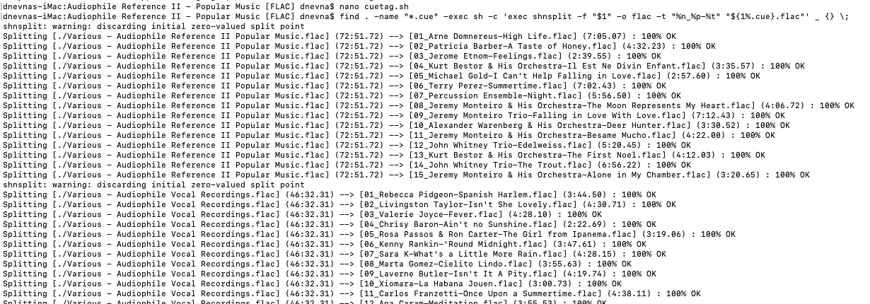

Mikorist Napisano Jul 12, 2019 Share #151 Napisano Jul 12, 2019 Mozda nekom zatreba komanda kako da razbije jedan flac i cue na komade u nekom folderu find . -name "*.cue" -exec sh -c 'exec shnsplit -f "$1" -o flac -t "%n_%p-%t" "${1%.cue}.flac"' _ {} \; treba da se ima shnsplit Na MacOS se instalira preko brew brew install cuetools flac ffmpeg shntool na debian isto samo apt-get install ispred ovako izgleda na primeru djmilicic je reagovao/la na ovo 1 Link to comment Podeli na ovim sajtovima More sharing options...

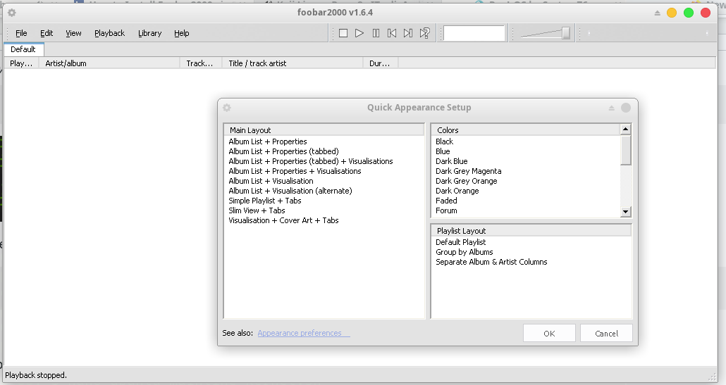

Mikorist Napisano April 9, 2021 Share #154 Napisano April 9, 2021 Definitivno POP_OS! I to verzija NVIDIA ISO non free drivers edition https://pop-iso.sfo2.cdn.digitaloceanspaces.com/20.10/amd64/nvidia/14/pop-os_20.10_amd64_nvidia_14.iso posle toga instalirao sam CUDA za svoju NVIDIA dodatno.... pa zatim low latency kernel sa skriptom odavde wget https://raw.githubusercontent.com/pimlie/ubuntu-mainline-kernel.sh/master/ubuntu-mainline-kernel.sh u skripti staviti use_lowlatency=1 sudo install ubuntu-mainline-kernel.sh /usr/local/bin/ sudo ubuntu-mainline-kernel.sh -i A evo komanda i za foobar2000 sudo snap foobar2000 Ubedljivo najbolje konfigurisan OS za multimediju.... . Link to comment Podeli na ovim sajtovima More sharing options...
