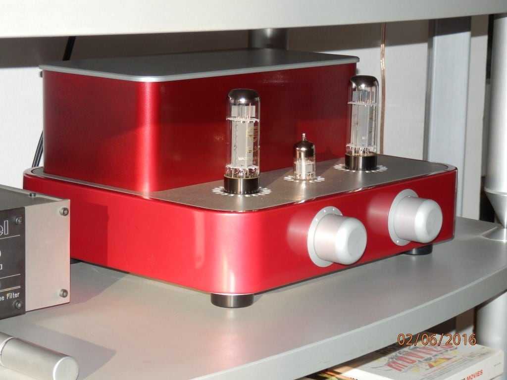

Leonardo Napisano Jun 2, 2016 #1 Napisano Jun 2, 2016 Zajedničkim snagama gospodindrugprijatelj Dragan Solaja i moja malenkost, završili smo još jednog muzikalnog lepotana. Ovaj primerak je drugi po redu od dva blizanca Tube Amplifier EL34 SE. Draganov je završen pre (možda već) godinu dana, dok je izrada ovog mog primerka tekla sporije zbog drugih projekata. Dragan je poznati audio elektroničar i izuzetan poznavalac "cevnih" Hi-Fi konstrukcija i njegovo je delo proračun i realizacija električno-elektronskog dela izrade. Moj deo priče je bilo sve ostalo, a to znači: Izrada ovog prelepog crvenog kućišta sa svim elementima mehanike. Danas sam prvi put pustio da zapeva i zasvira ovaj "Mali Div". Zahvalan sam Draganu jer je svaka reč kojom je opisao sonični rezultat koji možemo očekivati istinit i ispunjen, iznad očekivanja. Kućište čini okvir od tvrdog drveta sastavljen iz više elemenata, slepljenih čudotvornim lepkom. Tajnu lepka nisam uspeo otkriti jer je majstor stolar izdržao sve muke i odoleo mojoj radoznalosti. Nakon grubih stolarskih radova, koji i nisu izgledali naočito pa sam izostavio te fotografije, usledila je obrada na cnc i davanje konačne forme rama dimenzije 360 x 300 x visina 70mm. Na gornjem i donjem otvoru ukopano je ležište noseće-montažne ploče debljine 6mm i o donjeg poklopca debljine 3mm. Na prednjoj stranici izbušeni otvori Ø38.5 za šolje dugmadi Ø42x32. Na zadnjoj stranici izbušeno je 12 otvora za postavljanje četri para RCA konektora ulaza i zvučničke terminale. Imao sam zamisao i želju da na gornjim vidljivim površinama ne bude vidljiv ni jedan zavrtanj. To sam postigao izradom masivnog L nosača, koji je učvršćen u zoni oklopa trafoa, a na kome su učvršćeni svi važni elementi, počev od podnožja cevi, pota, Elma preklopnika, DIY teflonskih šinica sa pinovima za montažu elemenata itd. Na montažnoj ploči je ukopan kanal širine 3 i dubine 2mm, u koji komotno ulazi bočni oklop trafoa, koji je sa 6 brezona M4 i poklopcem debljine 6mm stegnut u sendvič. Nešto od ovih detalja se može videti na ovih par fotografija. Nastavak sledi... sir Oliver, Woland, Zflazar and 2 ostalih je reagovao/la na ovo 5

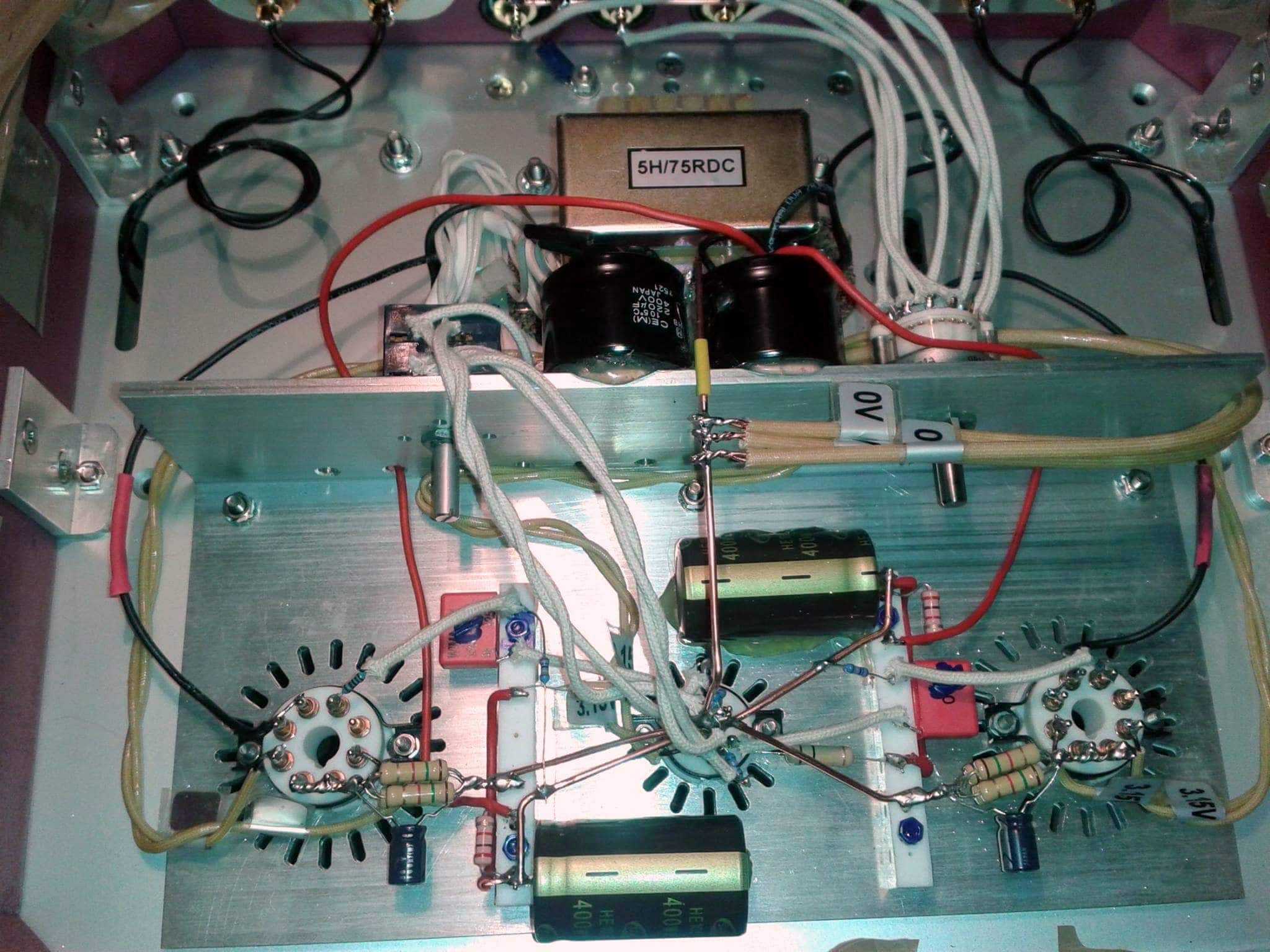

ZZZ Napisano Jun 2, 2016 #3 Napisano Jun 2, 2016 Odlicno I izrada i izgled. A jako mi se dopada to sto su zice obelezene :).

Leonardo Napisano Jun 3, 2016 Autor #13 Napisano Jun 3, 2016 Želja i zamisao je bila da bude urađena Candy Apple Red i u tome nisam uspeo. Mnogo ze zaebano amaterski postići lepotu ove boje/efekta. Nisam nezadovoljan ni ovakvim rezultatom. Svi radovi kućišta klackaju se crno/natur alu. i ovo predstavlja mali izlet iz klišea. Tom idejom se vodio i Šolaja kada je za boju odabrao onu plavu, kako sam kaže - Ahat plavu.

sir Oliver Napisano Jun 3, 2016 #16 Napisano Jun 3, 2016 4 hours ago, Leonardo said: Želja i zamisao je bila da bude urađena Candy Apple Red i u tome nisam uspeo. Mnogo ze zaebano amaterski postići lepotu ove boje/efekta. Nisam nezadovoljan ni ovakvim rezultatom. Svi radovi kućišta klackaju se crno/natur alu. i ovo predstavlja mali izlet iz klišea. Tom idejom se vodio i Šolaja kada je za boju odabrao onu plavu, kako sam kaže - Ahat plavu. Je si li obican Al farbao u zeljenu boju ili koristio vec eloksirani ( ili sta )? Niski Djuro Salaj ( sada Nissal) je imao veliki dijapazon nijansi eloksiranog aluminijuma sa vise vrsta finisa( grebanja).
Leonardo Napisano Jun 3, 2016 Autor #17 Napisano Jun 3, 2016 Što se tiče boje, naručena je u lokalnoj prodavnici-boja za automobile. Snimili su uzorak i smutili prema recepturi koji je izbacio kompjuter. Za osnovu je korišćen HB BODY 960 Wash Primer, drugi korak je spomenuta smućkana boja, a treći korak je lak koji je isto tako sadržavao neki procenat prozirne crvene boje. Tako da se svakim novim slojem laka dobija nešto malo tamnija nijansa. To sam kasno zaključio pa je oklop trafoa nešto tamniji od rama kućišta. Naprskao sam sigurno 7-8 slojeva jer sam hteo postići veću dubinu boje, što znači 2 ili 3 sloja laka više nego što treba. Za drugi put ću znati da spremim dodatni clear glossy lak, za "dubinu", bez kolorisanja. Ovaj HB BODY 960 se prska na goli Alu, Inox ili pocinkovani crni lim i odličan je. Svi ravni delovi od Al su standardno brušeni i eloksirani natur. Šoljice dugmadi, dugmad i L nosač IEC mrežnog priključka su takođe natur eloksirani. Sa Nissalom sam sarađivao pre dobrih 10+ godina, a poslednjih par samo sa gospodinom Žikom, takođe iz Niš.
