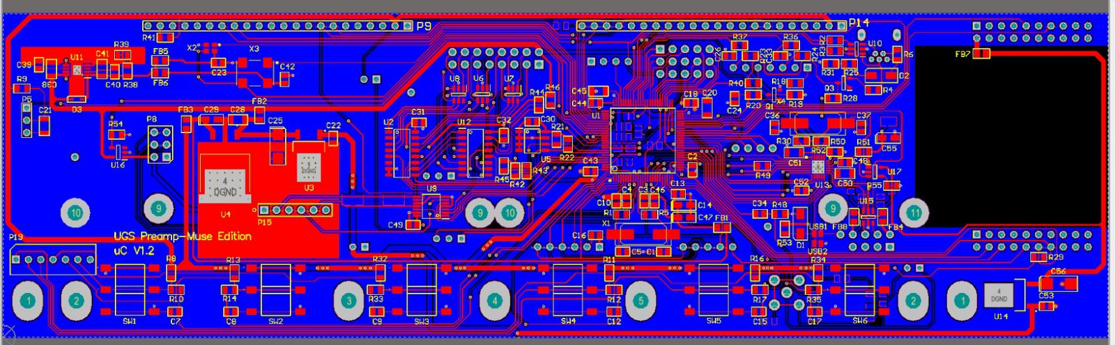

shonne Napisano April 28, 2021 Autor #316 Napisano April 28, 2021 sad da se odradi jedna verzija sa MUSE chips koja je u odnosu na releji malo bolja... vs releji... bice nastavljeno...
shonne Napisano Jun 9, 2021 Autor #317 Napisano Jun 9, 2021 Prvo je pisao jedan datum, pa onda drugi i na kraju ovo. Sa chip-ma ova godina ce da bude uzas.

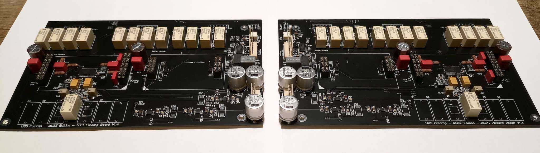

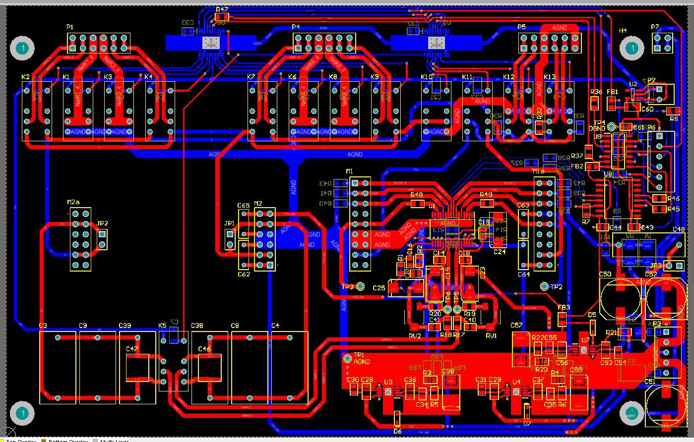

Aleks Napisano Jun 15, 2021 #319 Napisano Jun 15, 2021 pre 4 minuta, shonne reče Koja ovo grafička, Ati Radeon PRO? Aej majko ala se iskomplikovao diyaudio.... Leonardo je reagovao/la na ovo 1
Zen Mod Napisano Jun 15, 2021 #320 Napisano Jun 15, 2021 svak radi ono sto zna evidentno logicari oce da imaju dobar preamp onda uzmu sto ne znaju, a preinzenjerisu sto znaju al neka, bitno da su srecni - sebi prave kako im se pravi ja, sto mi ni stap ne treba kao daljinac, nisam merodavan vladd and Aleks je reagovao/la na ovo 1 1
shonne Napisano Jun 15, 2021 Autor #321 Napisano Jun 15, 2021 24 minutes ago, Aleks said: Koja ovo grafička, Ati Radeon PRO? Aej majko ala se iskomplikovao diyaudio.... Neki STM kao u mobilni telefoni 😁 Aleks je reagovao/la na ovo 1

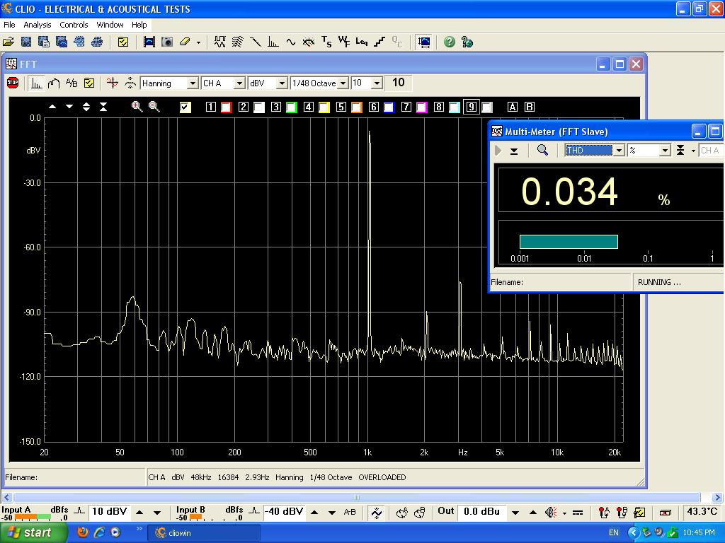

shonne Napisano Jun 15, 2021 Autor #322 Napisano Jun 15, 2021 19 minutes ago, Zen Mod said: svak radi ono sto zna evidentno logicari oce da imaju dobar preamp onda uzmu sto ne znaju, a preinzenjerisu sto znaju al neka, bitno da su srecni - sebi prave kako im se pravi ja, sto mi ni stap ne treba kao daljinac, nisam merodavan Jedina dobrobit u ovoj verziji u odnosu na realy atten je Muse chip koji ima manja izoblicenja. Vredi da se proba i meri. Igramo se malo. I naravno, redosled kriticnih stavki. Ovde ce da se ubaci atten-gain-buffer. Niko nije razmisljao o tome. Sto se tice daljinca, sobe su vrlo male tako da jos uvek se radi klececi i sas noge preko encoder 🤗

shonne Napisano Jun 15, 2021 Autor #324 Napisano Jun 15, 2021 Just now, Zen Mod said: neces cuti razliku izmedju korektnog relejnog i Muse, ako je sve ostalo isto ja sam potrosio nedelju dana vremena, da bih to na kraju ustanovio sa druge strane, postoje trikovi implementacije .......... koje evidentno prepoznaje malo njih - msm prvenstveno na relejni atenuator no, ne moram ja bas za svaku sitnicu da se mecem ....... a tebi nece ni koristiti jer radis sa Muse opet, bitna je zabava, to sto rekoh je cisto sa teh. strane .... a znamo da se ne bavimo ovim samo zbog tehnike Jedina stvar koja kod mog finisiranog relejnog preampa nervira su klikovi na neke deonice. Sa ostalo sam prezadovoljan kao sto rekoh u predjasnjim postovima...postoji soft za delay ali to jos uvek nisam seo da istrazim u detalje. Ono sto mi je mnogo bitno kod ove nove verzije jeste uticaj i polozaj delova kao sto sam napisao, koliko uticaj imaju. Jer ako mi DAC daje full swing od nekoliko V na ulaz u gain koliko mogu da sa tim poremetim ravnotezu svega ostalog. Bice merenja za to sto mene interesuje.

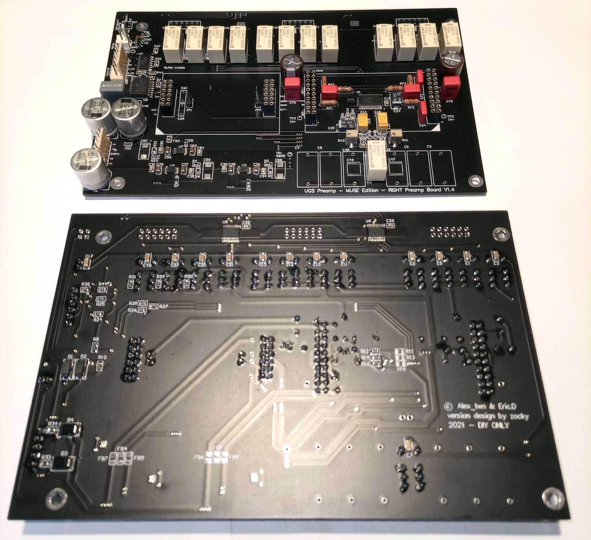

zocky Napisano Januar 9, 2022 #330 Napisano Januar 9, 2022 On 6/15/2021 at 4:15 PM, shonne said: Ako ništa drugo, biće ovo lepa sprava krca44, shonne, Sync and 1 član je reagovao/la na ovo 2 1 1
