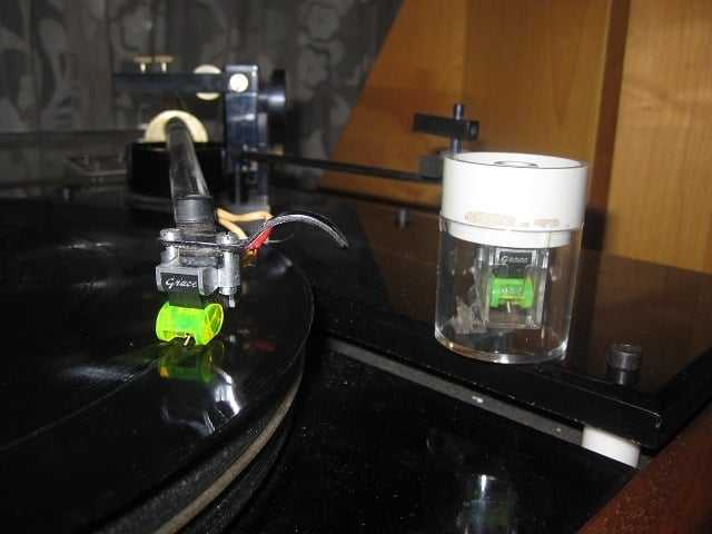

Lemić Napisano April 8, 2017 #111 Napisano April 8, 2017 18 hours ago, paja959 said: dje ti je ona zelena uz nju ? 18 hours ago, Doktor said: Eve je . . . Ma de je roming phone. Igla je pun pogodak, bez tona, puna dinamike i volumena instrumenata, iznenađujuće za MM i u basu, lako svira svaki materijal,...ukratko, karakter Kooetsua Goldline. paja959 and ninja je reagovao/la na ovo 2
paja959 Napisano April 8, 2017 #112 Napisano April 8, 2017 22 minutes ago, Lemić said: Ma de je roming phone. Igla je pun pogodak, bez tona, puna dinamike i volumena instrumenata, iznenađujuće za MM i u basu, lako svira svaki materijal,...ukratko, karakter Kooetsua Goldline. idi begaj bre sace ovi iz emcetabora sto su pokupovali petrafoa da uzmu zilet ninja and Doktor je reagovao/la na ovo 2

Doktor Napisano April 8, 2017 #118 Napisano April 8, 2017 Jos je rano za napisati neki prikaz o Grace F-9. Medjutim, ono sto mogu danas slobodno reci to je sledece : Grace F-9 je bolja zvucnica od Ortofon 540 Mk II. Kao Ortofon fan i neko ko je 95% svog diskofilskog zivota, tj. skoro tri decenije, druzeci se i slusajuci vinile proveo uz Ortofon brand i njihove zvucnice, kako MM i MC, nije bilo ni u jednom trenutku dvoumljenja da ovo napisem. Ortofon 540 MK II jeste odlicna zvucnica, bolja od celokupne 2M serije definitivno. Medjutim, u poredjenju sa Grace F-9 se primecuje da joj je izrazena sredina, ja ne osecam koloraciju, ali to recimo u direktnom poredjenju Grace nema. Sto je vec napisao kolega @Lemić, F-9 je neutralnog karaktera, odlicno prezentuje ceo spektar, tacan, odmeren , definisan bas, visoke tonove odlicno definise, narocito u razlikovanju duvackih u odnosu na gudacke instumente, te narocito cinele. Sredina bez ikakvih koloracija, ali u totalu prisutna dinamika. Bice jos utisaka naravno, eto ovo je za pocetak. Naravno, i ovo sve napisano je iskljucivo moje vidjenje stvari i moj licni utisak. milovan1963 and ninja je reagovao/la na ovo 2

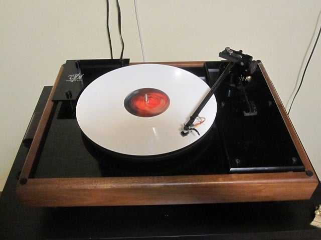

Doktor Napisano Septembar 24, 2017 #124 Napisano Septembar 24, 2017 ^ Pojavilo se . . . uzelo se . . . slusa se/rabi se komada 1 . . . komad(a) 2 da se nadje . . . @paja959 . . . kao i uvek Thnx a lot 4 support . . . ninja, milovan1963 and paja959 je reagovao/la na ovo 3

paja959 Napisano Septembar 24, 2017 #128 Napisano Septembar 24, 2017 1 hour ago, Doktor said: ^ Pojavilo se . . . uzelo se . . . slusa se/rabi se komada 1 . . . komad(a) 2 da se nadje . . . @paja959 . . . kao i uvek Thnx a lot 4 support . . . ..uzivaj..

grau. Napisano Septembar 25, 2017 #132 Napisano Septembar 25, 2017 On 4/8/2017 at 8:37 PM, Lemić said: Deka ima naj manju komplijansu koliko ja znam, jednaku po obe ose,10/10 Koetsu nešto manju samo po jednoj, ovaj Grejs je takođe tvrd, 20/10, i kuriozitet je jako nisko opterećenje od svega 1,2 gr što nije karakteristično za krute igle i bio sam malo rezervisan, međutim sama Jeličić ručka obezbeđuje savršeno trakovanje iako nije punjena uljem viskoziteta za ekstreme. Sama kompenzacija protivklizne sile kod nje ume da pravi problem i bojao sam se da neću moći da je smanjim i prilagodim malom gaznom pritisku, ali i to uspesmo, na jesen će ručka na seciranje da eliminišem zezanje svaki put. Po mojoj proceni, glava može još vrlo malo da se optereti, deklarisanih maksimalnih 2 grama mislim da ne može da istrpi, dok svog Kuetsua teretim iznad predviđene i tako bolje zvuči, manje se liže vrh i haba sama brazda ploče. Kad premotam film, nameće mi se da je niska komplijantnost vrlo značajna za neutralnost i lakoću odsviravanja, čista mehaika, po pravilu MM igle su mekanije od MC-a što iziskuje i drugojačije brušenje vrha pa kako ispadne. Ne bavim se MM glavama uopšte, Deka je atipična i teoretski idealno konstruisana, nema promene napadnog ugla pri oscilovanju, Mr. Sugano je tim rukovođenjem mislim prvi napravio tvrdu iglu, kratk i krut kantilever kako danas svi malte ne primenjuju, sa razlikom da je na Kouetsu višeslojni po uzoru na sečivo samurajskog mača, da li se to tako danas radi ne znam, kao što već dugo ne pratim uopšte dešavanja na tom polju. Toliko od mene na ovu temu. dobar post ali izmedju redova ukazuje na problem, barem na papiru. naime ovde se glave niske komplijanse menjaju glavama niske komplijanske na istoj ručki, i to cak ne ni unutar istog proizvodnog lanca nego vrlo siroko, decca za koetsu i obrnuto iako je odnos komplijansi negde odokativno barem puta 3. prosto namece se pitanje da li se glave slusaju i donose zaključci u okviru optimalnog okruženja za njen rad. sad moguće je da je mozart ručka jedinstveno tehnološko čudo i da predstavlja izuzetak kada su u pitanju ručice gde je zaista teško naći univerzalno rešenje tako da moraš da se odlučiš ili za SME III ili za SME IV u zavisnosti od toga kakvu glavu hoćeš da voziš. prosto sa ovo malo iskustva koje imam, vrlo bi se iznenadio da ista ručka može da da 100% istu startnu poziciju. i ako je dokazano da za deccu treba labava veza, po mogucnosti unipivot sa uljnim dampingom vrlo niske tezine (recimo nesto na temu hadcocka 228) onda u tome koetsu moze da zvuci jedino bezveze... mislim no hard feelings ali mislite o tome. u principu rekao bih kao neki univerzalni zakljucak je da odluka MM ili MC mnogo manje bitna nego izbor optimalnog sistema - SISTEMA - koji cine rucka i glava. vladd je reagovao/la na ovo 1
