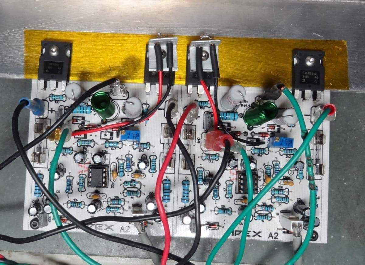

apexaudio Napisano Decembar 22, 2015 Autor #29 Napisano Decembar 22, 2015 A2 sa IRFP240/9240 je proradio

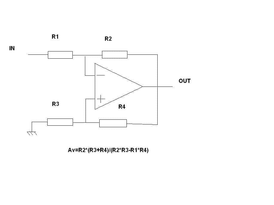

apexaudio Napisano Decembar 22, 2015 Autor #31 Napisano Decembar 22, 2015 Da je moguc objektivan slusni test audiofili ne bi imali zanimaciju Ovako su moguce rasprave u nedogled, a svaki A/B slusni test treba uzeti sa rezervom zato sto ukljucuje mnogo faktora koji uticu na zvuk vise od samih pojacala. Izlazni stepen kod A2 je emiter folower ili tacnije sors folower i nema naponsko pojacanje, celokupno naponsko pojacanje obezbedjuje OP amp i ono moze da se izracuna po formuli:
apexaudio Napisano Decembar 22, 2015 Autor #32 Napisano Decembar 22, 2015 Da ne bi doslo do zabune sema u prvom postu je AX2 topologija sa uzemljenim izlazom, a u postu 69 je A2 koji koristi topologiju sa plivajucim i bootstrapovanim napajanjem OP-a koja omogucuje 105Vpp na izlazu sa +/-55V napajanjem. Karakteristike iz simulatora mozete videti dole, ponavljam Terry jedini napravio ovo pojacalo i cuo zvuk. A2 with IRFP240/9240 Specifications (Simulated): Rail Voltage +/-55VDC. DC offset +/-0,5mV SNR 105dB@1KHz PSRR -120dB BW 5Hz - 52KHz SR 80V/usec THD 10WRMS@8R0 0,007%, 150WRMS@8R0 0,02% Clipping is about 52-53Vpeak.
