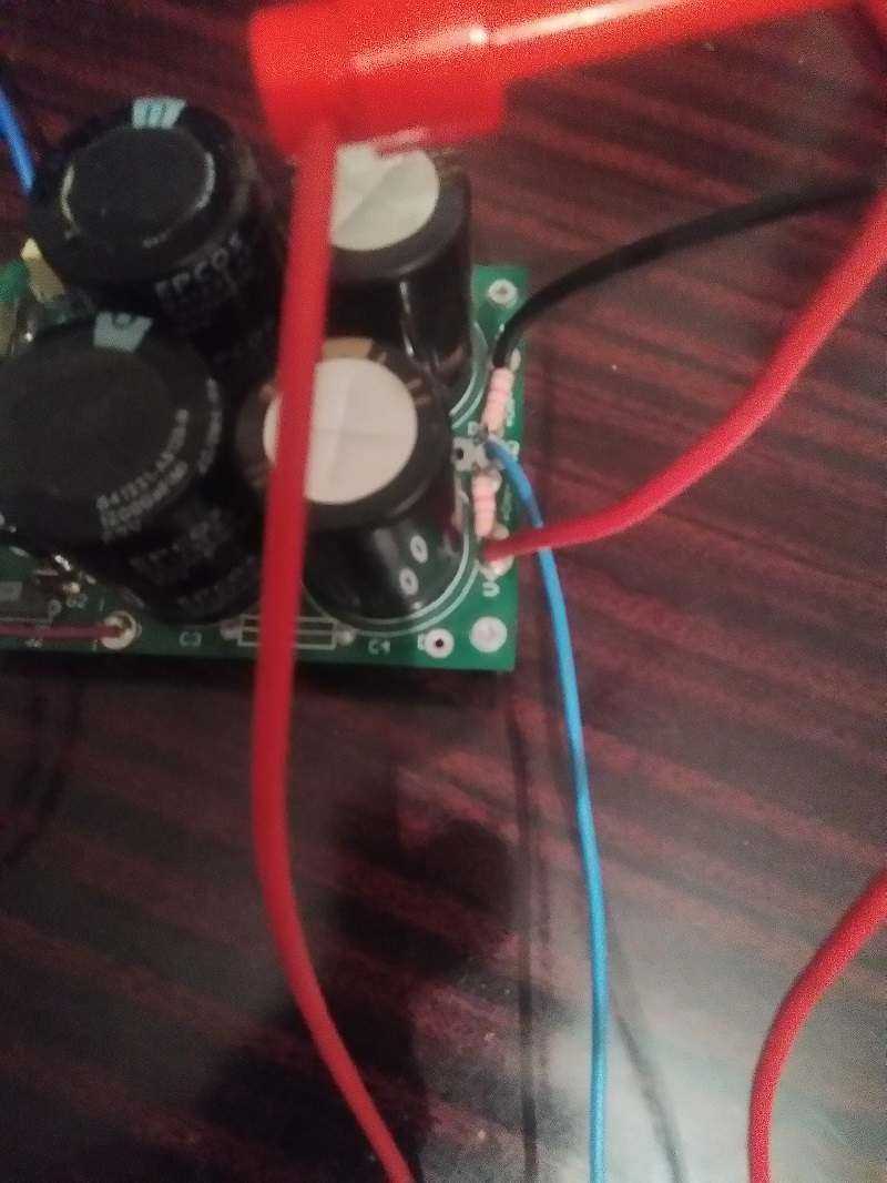

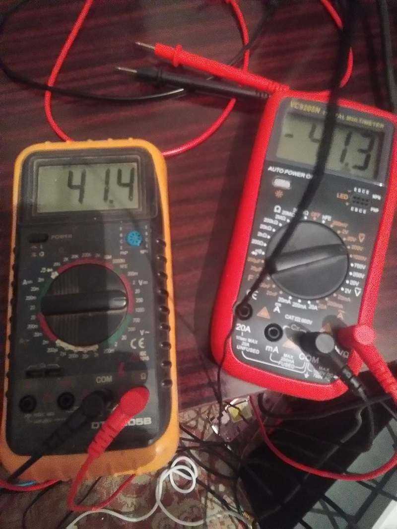

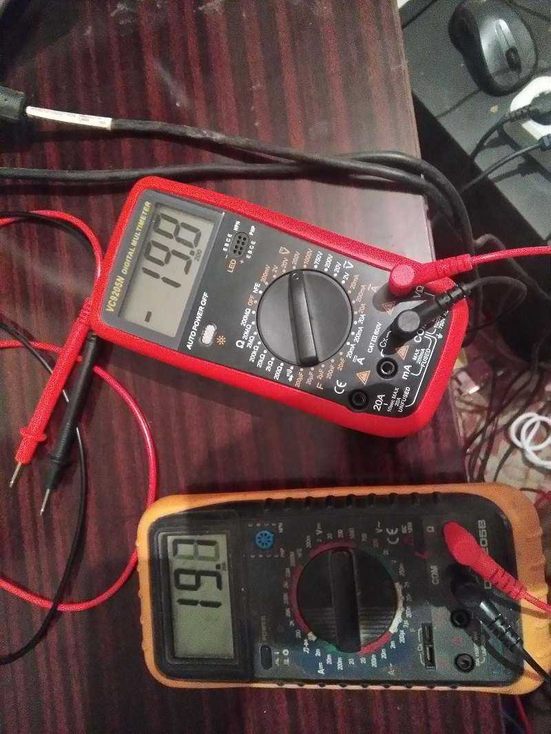

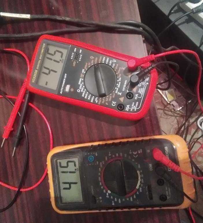

shonne Napisano Septembar 27, 2020 Autor #280 Napisano Septembar 27, 2020 testirao glavne PSU, toruse, blidere... za sad je sve ok
