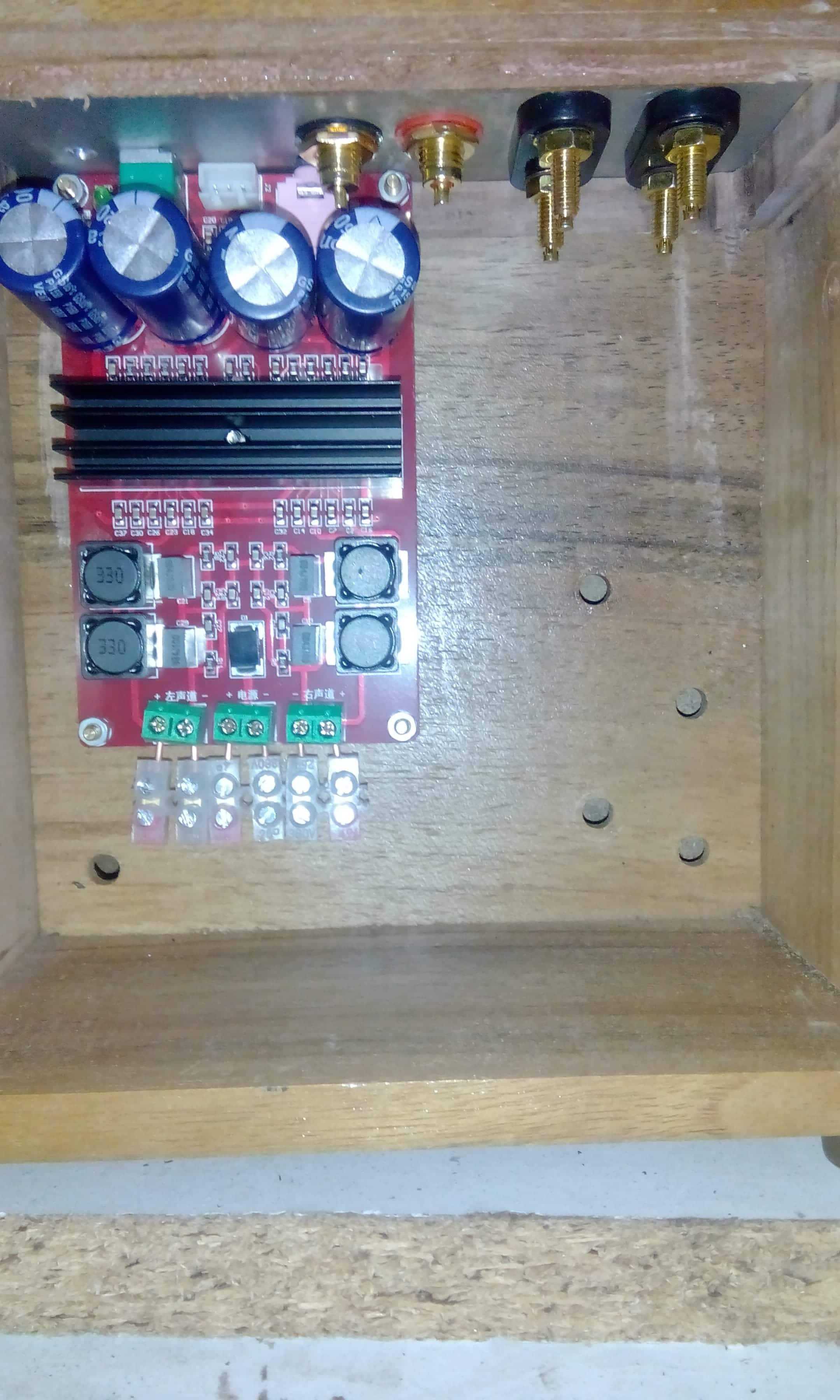

NIXIE Napisano Novembar 23, 2017 #353 Napisano Novembar 23, 2017 1 hour ago, 2a3 said: NIXIE jedva sam ovo promenuo a ne smd buve.Promenucu samo blokov kad nabavim WIME i dalje nista ,sitno to bre sve. SMD ulazne kondenzatore samo premosti, po parčence žičice i malo kalaja, to nije tako strašno, i onda dodaš ispred 4kom. WIMA ili neke druge PP blokove na parčetu veroboard-a. Svaki veliki blok bypass-uj sa manjim PP od 10-100nF. I ima da svira samo tako. 2a3 je reagovao/la na ovo 1
NIXIE Napisano Novembar 23, 2017 #355 Napisano Novembar 23, 2017 17 minutes ago, skrstic said: Snuber. Da, to sam zaboravio, a pomenuo si više puta. Možda ima već na pločici, treba dobro proučiti.
Mentok Napisano Novembar 23, 2017 #356 Napisano Novembar 23, 2017 nema snuber na plocici, ja sam zamenio bootstrap, ulazne, dodao snubber. nije neki problem odlemiti smd i dodati veće blokove, jal van ploče žicama, jal nešto direktno, samo pazite jako kad lemite, vodovi su jako tanki tako da lako može da vam se desi da se od težine elementa odvoji vod od ploče, meni se desilo ali sam sanirao. uglavnom, nemam pojma, upalio, kao malo bolje svira, a možda i ne, no onda sam probao TDA7297, mnogo mi više leži pa sam ostao na njemu, mada oba sviraju korektno za to što mi treba, da teraju zvučnike zakačene za komp.
NIXIE Napisano Novembar 23, 2017 #357 Napisano Novembar 23, 2017 2 minutes ago, Mentok said: nema snuber na plocici, ja sam zamenio bootstrap, ulazne, dodao snubber. nije neki problem odlemiti smd i dodati veće blokove, jal van ploče žicama, jal nešto direktno, samo pazite jako kad lemite, vodovi su jako tanki tako da lako može da vam se desi da se od težine elementa odvoji vod od ploče, meni se desilo ali sam sanirao. uglavnom, nemam pojma, upalio, kao malo bolje svira, a možda i ne, no onda sam probao TDA7297, mnogo mi više leži pa sam ostao na njemu, mada oba sviraju korektno za to što mi treba, da teraju zvučnike zakačene za komp. Po meni samo van pločice, odlemiš SMD buve, staviš po parčence žice, zalemiš i zdravo. 2a3 je reagovao/la na ovo 1

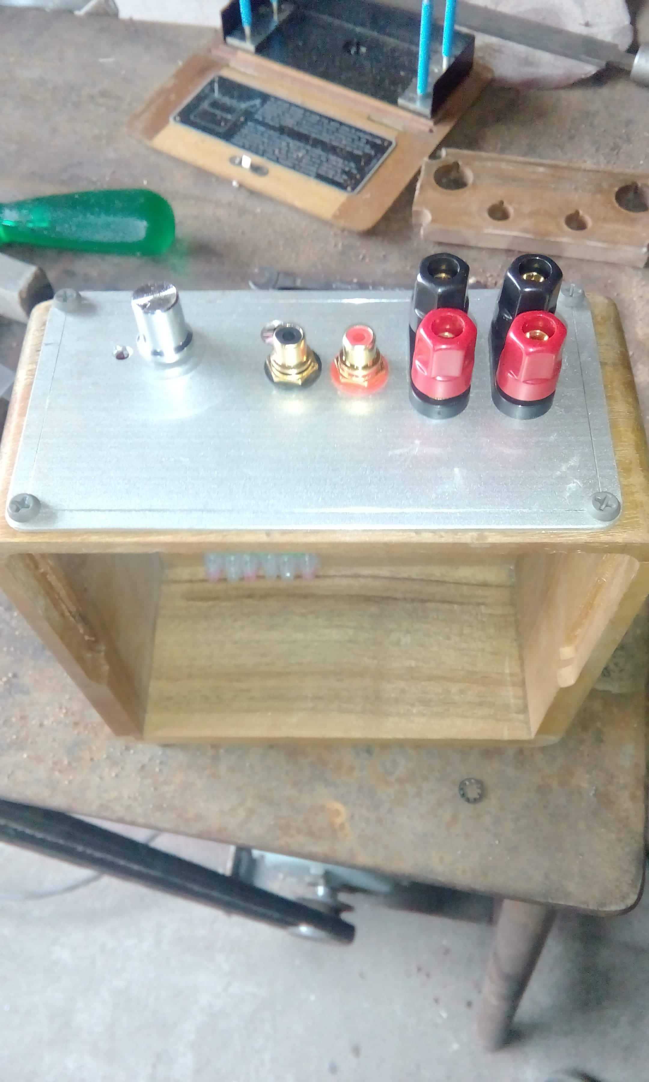

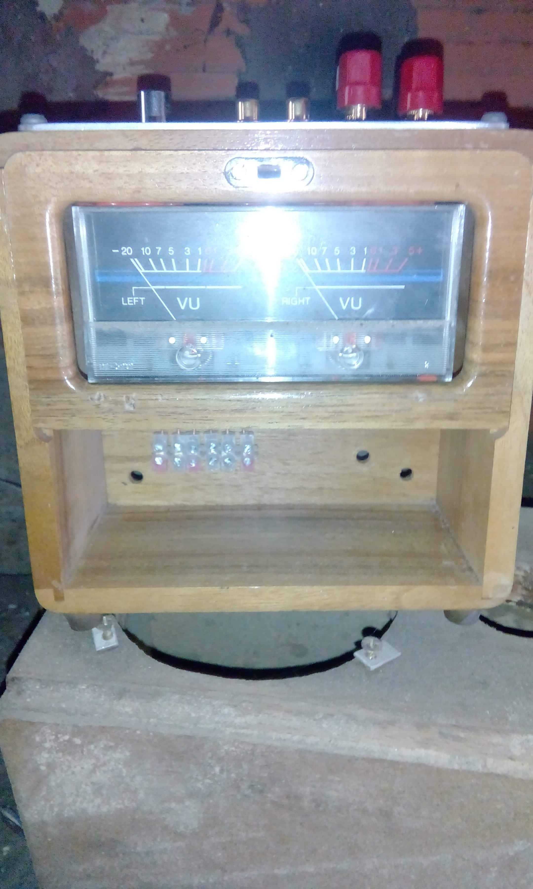

2a3 Napisano Novembar 24, 2017 #371 Napisano Novembar 24, 2017 Kad moze Sir ,mogu i ja .Sto se tice skutijavanja dva komada forumaska. Dogovor pao sa NIXIE ce resi vu metar i bice gotovo i to. Vix, pakonja and sir Oliver je reagovao/la na ovo 3

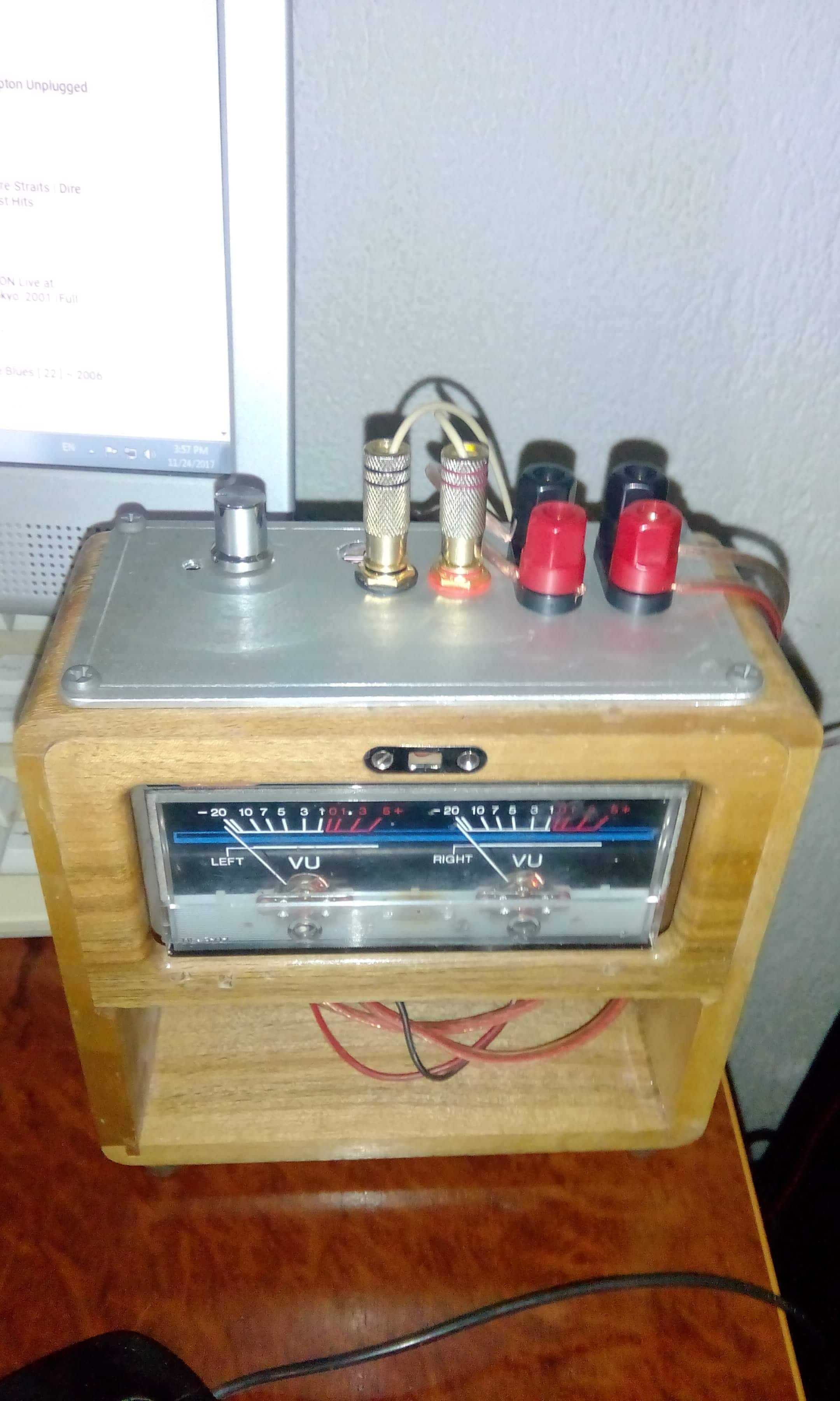

2a3 Napisano Novembar 24, 2017 #372 Napisano Novembar 24, 2017 Vazno da se zeni ,,svidza,, i zvuk i izgled a sad i deca popizdela na kutiju , e pa nema vise nada Djura ode za Ameriku. pakonja, Stradi, sir Oliver and 2 ostalih je reagovao/la na ovo 5
Vix Napisano Novembar 25, 2017 #374 Napisano Novembar 25, 2017 Bas lepo izgleda. Jos da nekako ima i neku lampu unutra, pa mrezicu preko, tek da se nazire lampa...ima zena odma da prisvoji to pojacalo...
