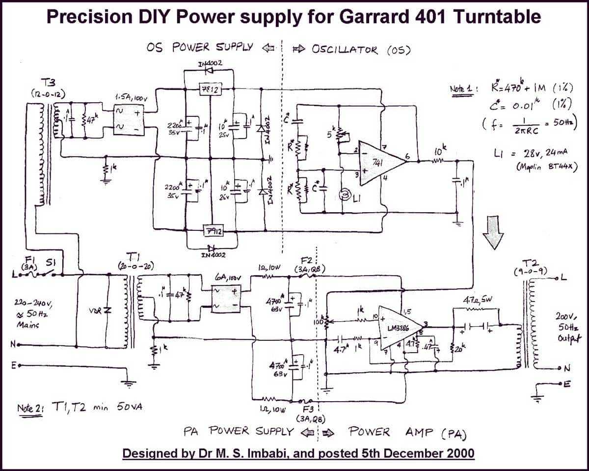

Zen Mod Napisano Februar 27, 2016 #36 Napisano Februar 27, 2016 ne znam da li je po volji Imbabijeva kreacija za Garrard 401 ......... ili bilo kakva iteracija na temu oscilator po volji , LM3886 (koliko ih vec hoces u paralelu) ganjaju izlazni trafo

paja959 Napisano Februar 27, 2016 #39 Napisano Februar 27, 2016 piše tamo na tarabi "output voltage is variable, with a maximum output of around 20v". ako motor od vpi radi na "do 20V" onda može nije caka samo u V(oltima),trebaju bu i vise W..cirka 15W,po recima iz Heed audio-a (Heed TX je 15W,al je cena vec frit-frit)..Orbit lako tera evropske gramofone gde su korisceni ti Philips motori..ne mere sa VPI,a ne moze ni sa Well Tempered Classic-om..mozda radi na 33RPM stabilno,al kad ga prebacis na 45RPM il stuca,il nece..... moguce da postoji i neko cudno obrtanje faze jos dodatno....
vladd Napisano Februar 27, 2016 #40 Napisano Februar 27, 2016 ma moze kako hoces sto se tice oscilatora i ampa , ali ja ne bih radio bez step up izlaznog trafoa Kad pogledas D, prvo sto se vidi je trafojcina, pa kalemcina. Ne vidim u cemu je problem napraviti 15W(da ne kazem i 50) slinusoidu.. Istina, ja sam nesto petljao sa TDA 7294, i to na 80KHz, pa pride 9KV, stepup trafo na "sitnih" 220 je znacajno laksi...a snage ima, ima tu upotrebljivih 30W, sigurno... A pojacavaci mogu i da se paralelisu...
