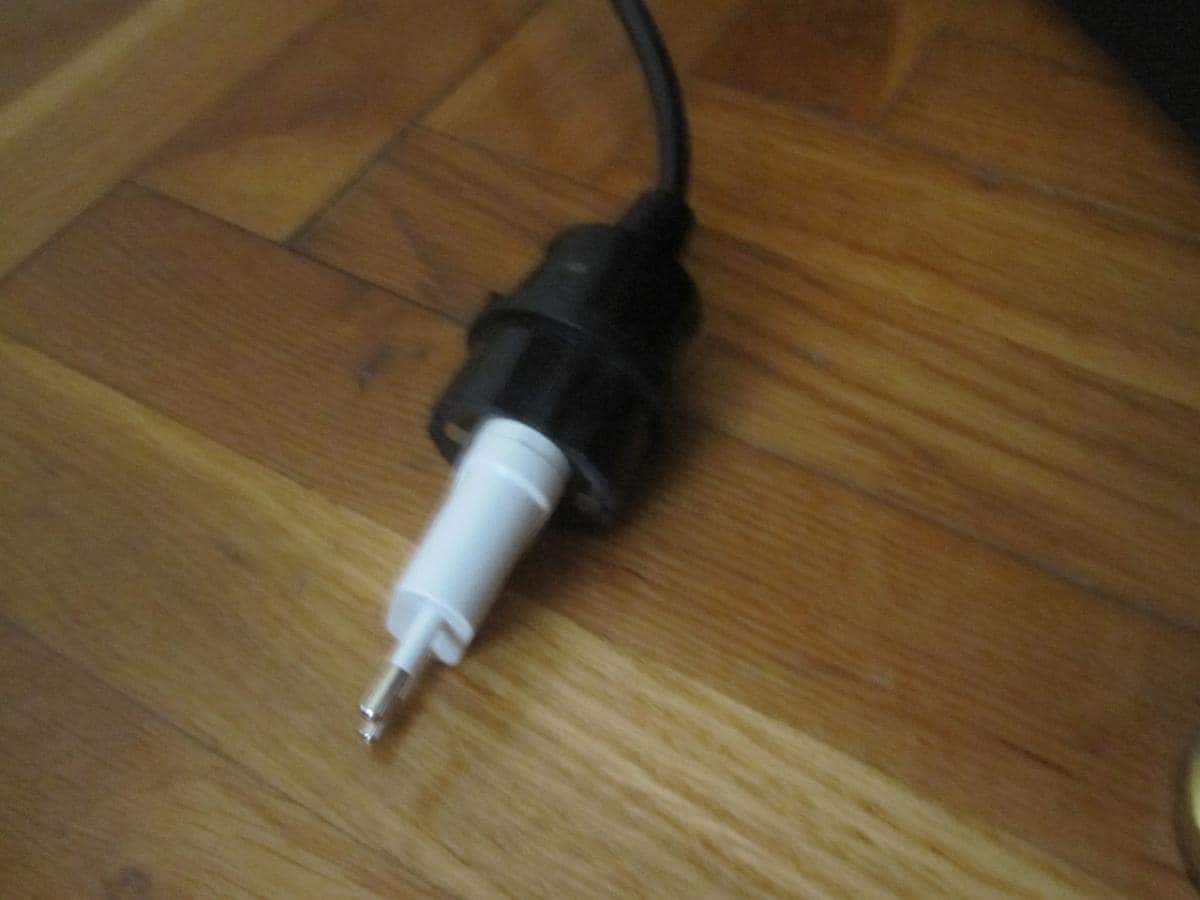

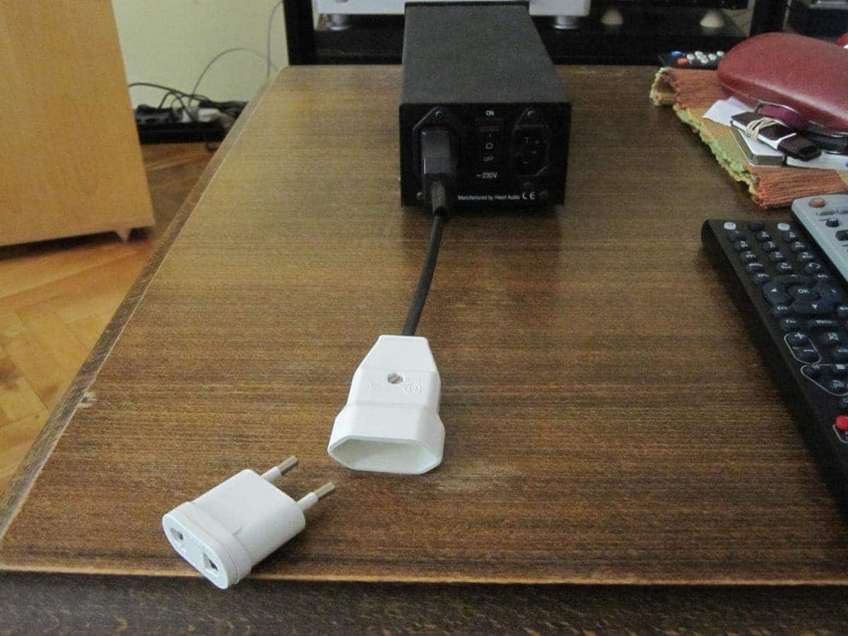

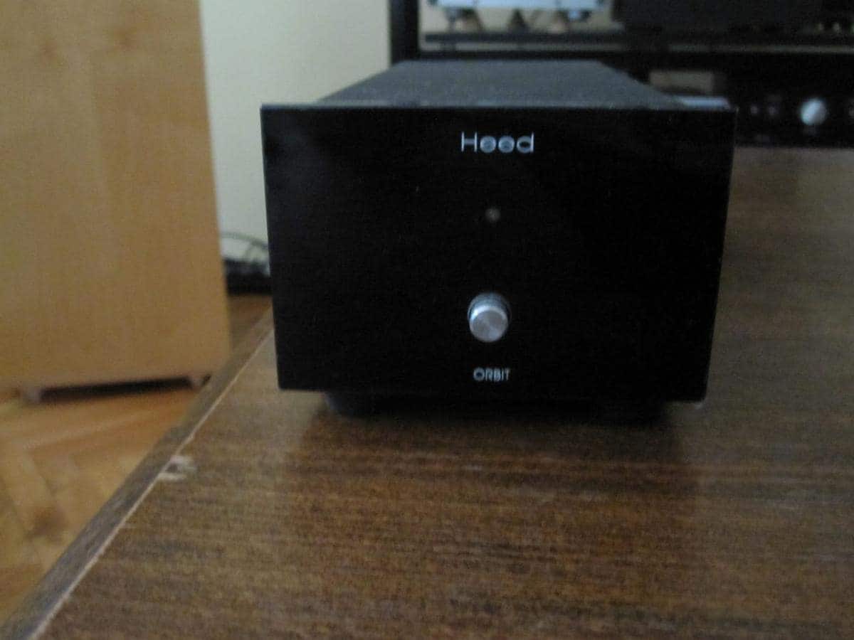

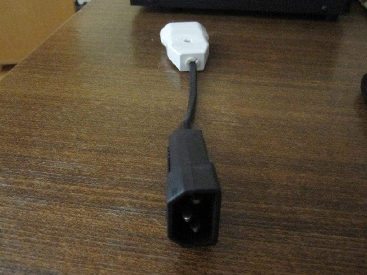

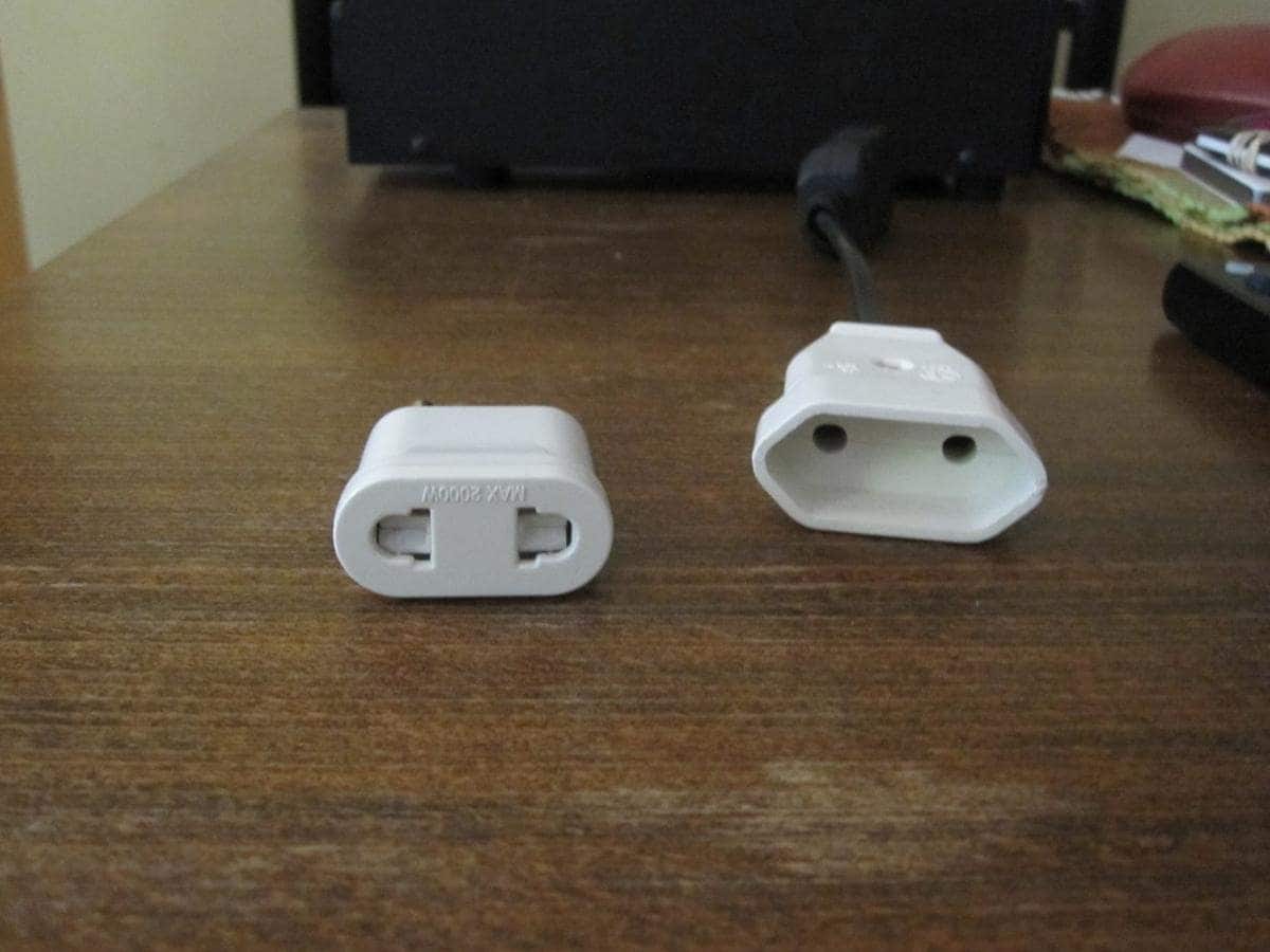

Doktor Napisano Jul 25, 2015 Share #1 Napisano Jul 25, 2015 Pre par nedelja sam kupio Heed Orbit 2 PSU za gramofonsku bazu. Vrlo zahvalan uredjaj i za razliku od njegovog prethodnika ( Orbit 1 ) koji je bio "probirljiv" oko modela gram. baza, ovaj PSU se moze koristiti za mnogim gram. bazama ( Thorens, Linn, VPI, etc. ). Ovaj clanak me je zainteresovao gde se i pominjao moj VPI HW 19 MK III i prakticno je i bio odlucujuci da se odlucim za ovaj PSU : http://www.theaudiobeat.com/blog/heed_orbit_2.htm Uz sam PSU je dosao i adapter kabl : Nije bio problem naci/kupiti main kabl za Orbit 2 (nije bio u kutiji sa uredjajem ). Adapter za ovaj kabl sam pronasao na pijaci za nekih 1 euro. Trenutno to izgleda ovako : Moje pitanje upuceno clanovima foruma je sledece : da li se negde moze kupiti ovakav adapter kabl bez ovog dodatnog adaptera kupljenog na pijaci ? Koliko se secam, @grau je vec pitao o tome ? IT tehnicar na mojoj klinici mi je rekao da bi to mogao biti neki od kablova za UPS-ove. Link to comment Podeli na ovim sajtovima More sharing options...

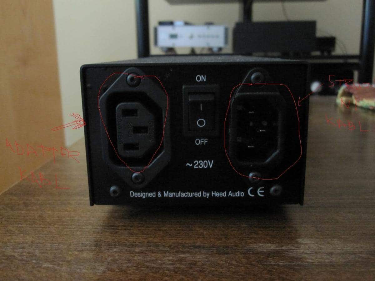

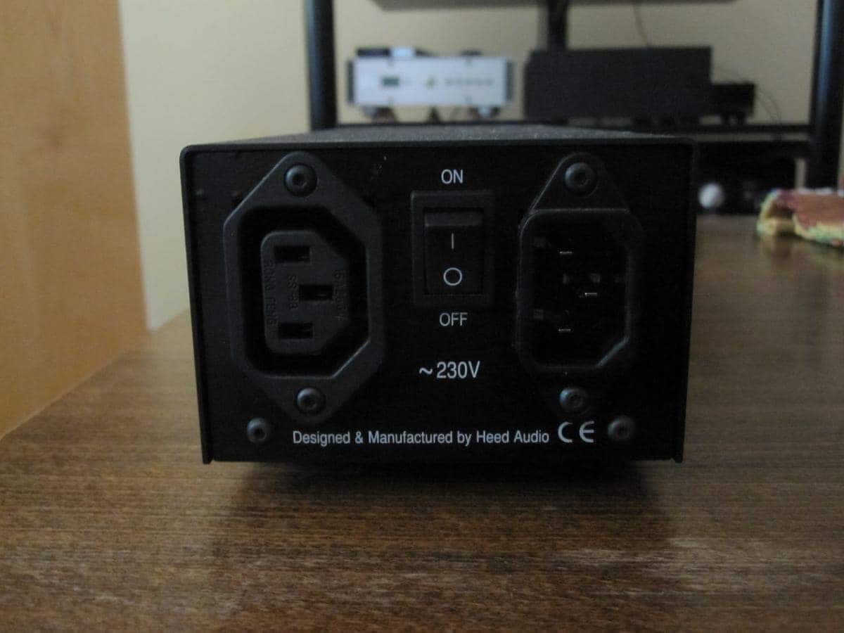

Doktor Napisano Jul 25, 2015 Autor Share #3 Napisano Jul 25, 2015 Ne razumem kako ti nije jasno ? Evo slike sa pisanijem gde ide u uredjaj strujni kabl, a gde ide ovaj adapter mali kabl iz posta #1 Kao dodatno objasnjenje da ponovim i ovu sliku : Nadam se da ti je sada jasnije sta sam pitao i sta mi treba ? Da ponovim - idealno bi mi bilo da bude jedan adapter kabl koji ide iz Orbit 2, a ne da imam adapter kabl + adapter priljucak, pa onda da tu ukljucujem strujni kabl od gram.baze. Link to comment Podeli na ovim sajtovima More sharing options...
skrstic Napisano Jul 25, 2015 Share #4 Napisano Jul 25, 2015 Doco, na psu ti je desno standardni PC kabal koji ti dovodi struju. Sa leve strane je standardni UPS kabal koji dovodi struju iz UPSa do PCa. Pitanje je šta će ti ovo beli nastavci za usa štekere. Još bitnije kakav je strujni konektor na gramofonu? Link to comment Podeli na ovim sajtovima More sharing options...

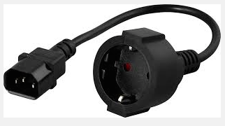

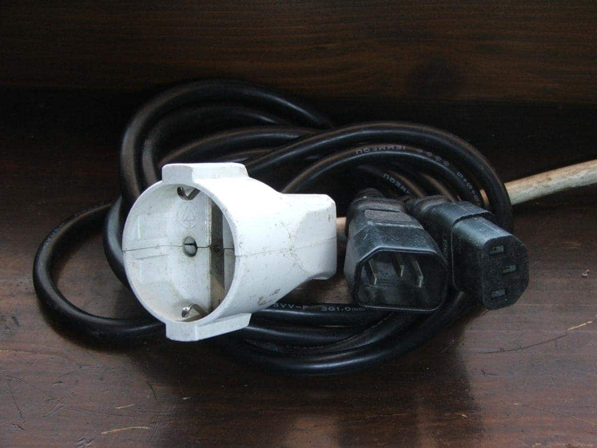

acivoJ Napisano Jul 25, 2015 Share #5 Napisano Jul 25, 2015 Otfikari tu belu utičnicu sa kabla, odi u bilo koju elektro radnju i uzmi šuko utičnicu za produžni kabl. Tri žice, Bog je dao da su različite boje, nije problem za spojiti. Tih kablova za UPS sigurno ima po oglasima ako ti se taj tvoj ne secka. skrstic je reagovao/la na ovo 1 Link to comment Podeli na ovim sajtovima More sharing options...

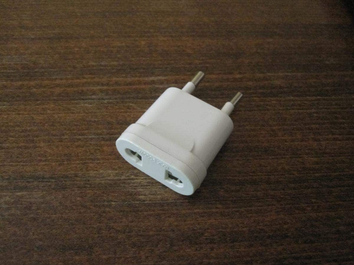

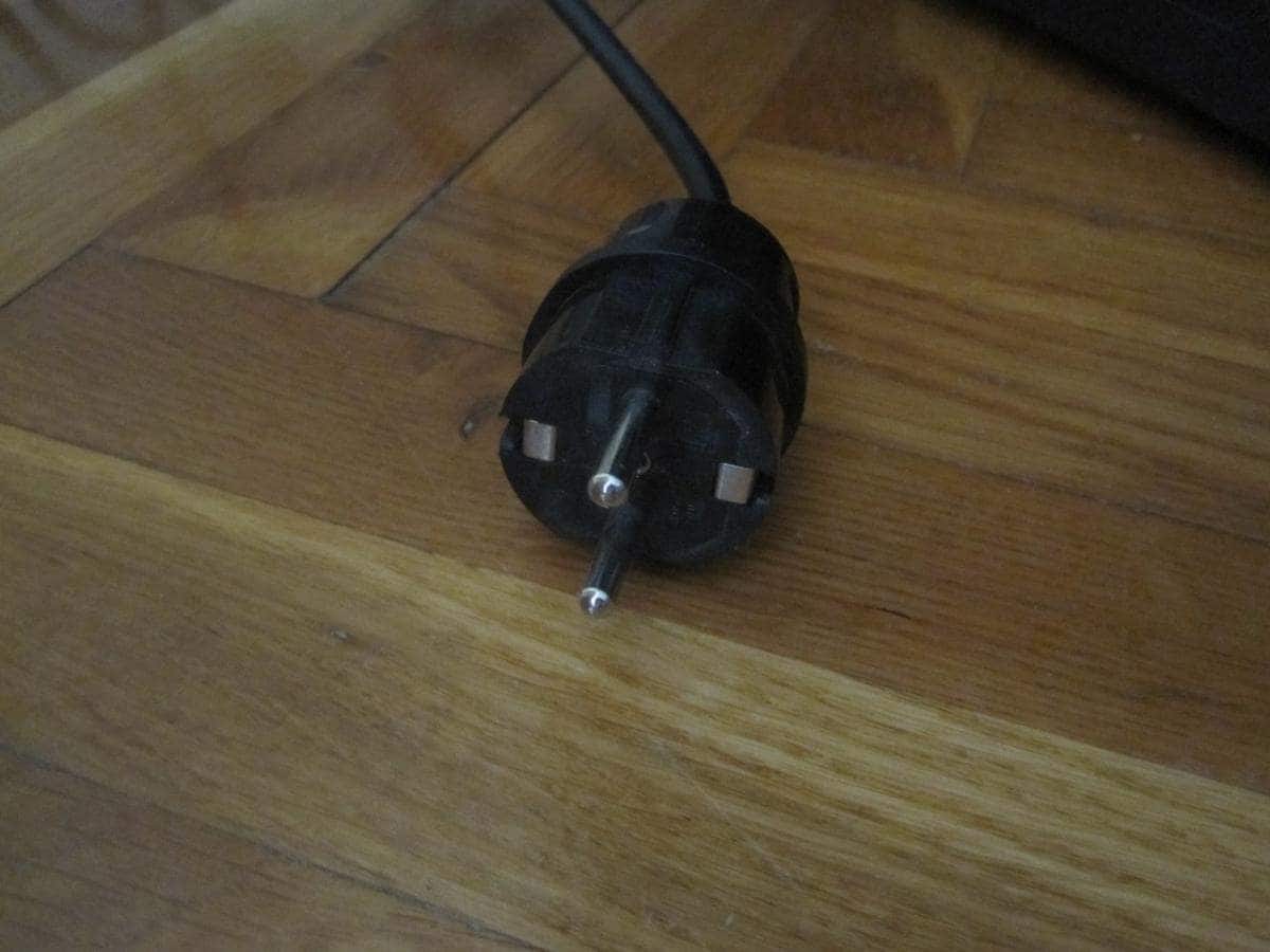

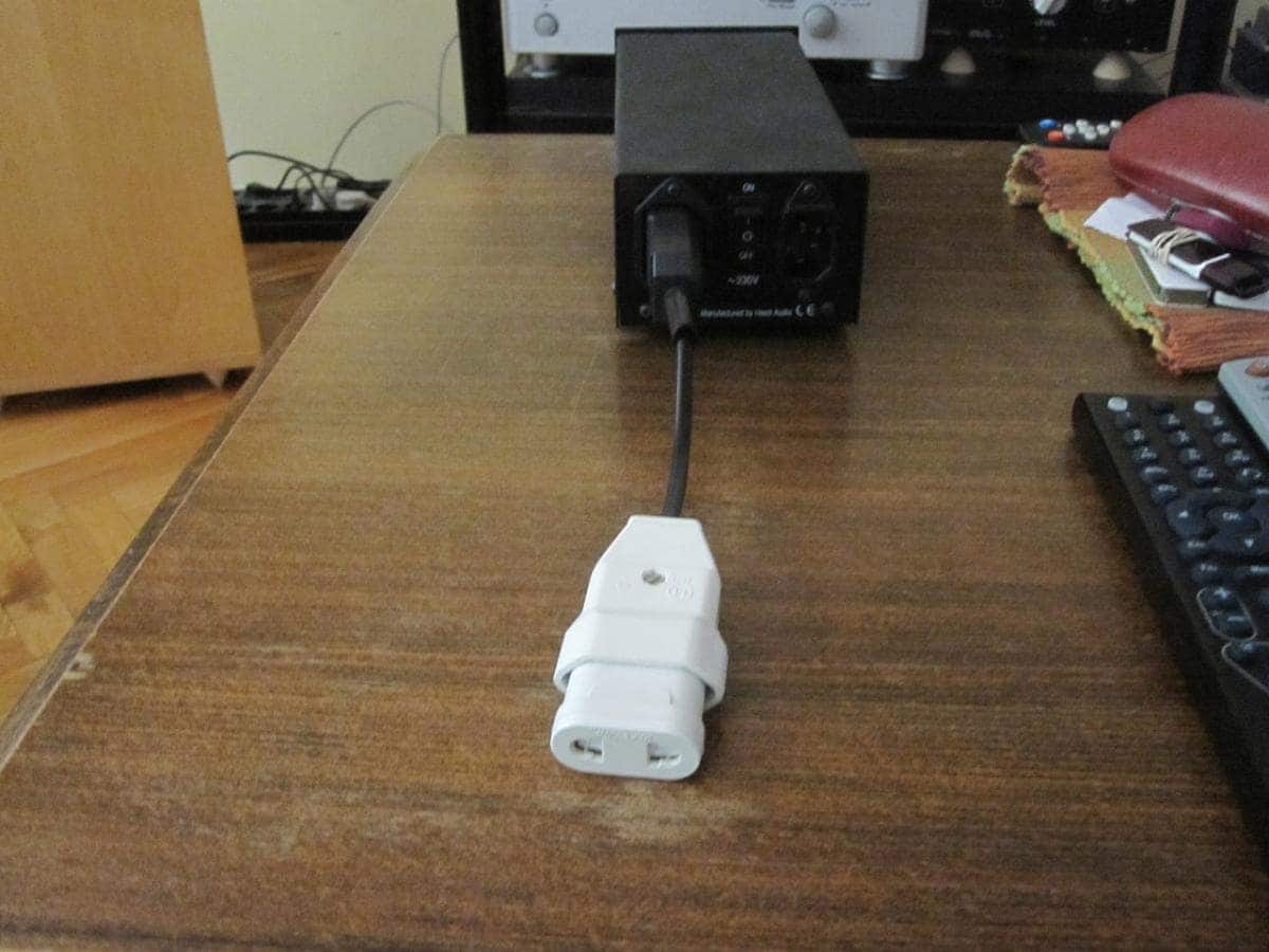

Doktor Napisano Jul 25, 2015 Autor Share #7 Napisano Jul 25, 2015 . . . Još bitnije kakav je strujni konektor na gramofonu? Natera ti mene da opet slikam ( bolje to, nego da pisem pa da bude nejasno ). Strujni konektor na gramofonu : Prikacen i ovaj adapter dodatak sa Kalenic tezge od cirka 1 euro : Mislim, radi to ovako, ali me nervira ovo "krpljenje" : PSU - adapter kablic - adapter za adapter kablic - strujni konektor od gram.baze. Uzassss. Najrecniji bih bio kada bi bio adapter za sam PSU u koji bi se utakao gramofonski strujni. Link to comment Podeli na ovim sajtovima More sharing options...
Doktor Napisano Jul 25, 2015 Autor Share #8 Napisano Jul 25, 2015 Otfikari tu belu utičnicu sa kabla, odi u bilo koju elektro radnju i uzmi . . . Hvala na odgovoru, ali ovo mi tek lici na "zmijarnik". Da li ima neko bolje resenje ? Link to comment Podeli na ovim sajtovima More sharing options...
acivoJ Napisano Jul 25, 2015 Share #9 Napisano Jul 25, 2015 Nije zmijarnik. Samo sam ti pokazao kako taj kabl za UPS izgleda. Crnom kablu odsečeš ženski deo i na njegovo mesto montiraš šuko utičnicu kao recimo ovu sa slike. Naravno da ćeš je kupiti u crnoj boji. Link to comment Podeli na ovim sajtovima More sharing options...

paja959 Napisano Jul 25, 2015 Share #13 Napisano Jul 25, 2015 najelegantnije resenje bi bilo:skinuti suko sa naponskog kabla od gramofona,naci adekvatan steker koji ide direktno u Heed Orbit 2,i preskace se ceo taj sistem oko adaptera,silnih stekera,ovo je danas malo problematicnije,mada nije neizvodljivo,taj tip/izvedba stekera je zabranjena danas u EU..ja sam tako svojevtemeno uradio na Kuzma Stabi S kad sam koristio Heed Orbit 2..jedini problem je,da je gram prakticki "vezan" stalno da bude koriscen preko Orbit 2,pa se ne mogu raditi uporedni brzi testovi kako je sa njim,i kako je bez njega..al ako se korisnik jednom uverio u prednosti Orbit 2,nece biti potrebe za dalje experimentisanje..i naravno,ako dodje do prodaje gramofona kojim slucajem,a novi vlasnik ne bi zeleo i Orbit 2,treba samo vratiti suko steker na naponski kabl od gramofona.. PS:to je upravo to sto je @skrstic predlagao,jedini problem je sto taj fabricki steker sto je dat sa uredjajem prima jako tanke zicke,pa se treba namuciti dobro da bi se deblje zicke uglavile u to..ili nabaviti neki bolji,koji prima deblje zice..a mozda i lemilica pomogne... Doktor and Zflazar je reagovao/la na ovo 2 Link to comment Podeli na ovim sajtovima More sharing options...

Eci Napisano Jul 25, 2015 Share #19 Napisano Jul 25, 2015 Ako se dobro sećam, kod tebe je na jednom kraju ova šuko viljuška što ide u zid, a na drugom kraju ženski IEC kao kod računara. Nadji kod računardžija u firmi produžni kabel ( ili kupi ) gde je na jednom kraju ženski IEC a na drugom muški IEC i rešio si problem. Ako ne nadješ, imam ja, pa ću ti poslati. Predlog da se ukloni šuko viljuška i stavi IEC konektor je takodje jako dobar. Ti odluči šta ti je jednostavnije. Zflazar and Doktor je reagovao/la na ovo 2 Link to comment Podeli na ovim sajtovima More sharing options...

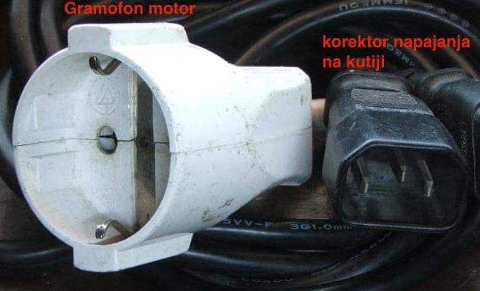

ZZZ Napisano Jul 27, 2015 Share #22 Napisano Jul 27, 2015 Doktore, verovatno zelis da na gramofonu ostane originalni kabl pa ti je potreban ustvari nov kablic od PSUa do gramofona? to je tacno ovakav kabl: I Acivoj je dao jednu fotku gde se to vidi: . ovaj manji sto ide u PSU imas u kanibalu A ovaj schuko mozes naci jako dobar u Merkuru, ja sam cini mi se uzimao ranije neku bas lep i gumiran... . medjutim ima jos jedna stvar: Ovako kako si trenutno povezao sa tim kablom koji si dobio uz PSU, nemas suko pin ili uzemljenje. to je srednji pin na "lkompjuterskom" konektoru i krilca na schuko konektoru. . Lako se da proveriti instrumentom. NA ISKLJUCENOM UREDJAJU IZ STRUJE da li su u kutijici povezana uzemljenja. Potrebno je izmeriti pinove u sredini instrumentom na omskom opsegu (kratak spoj) da li su povezani - ako jesu instrument pisti... Verovatnoca da jesu povezani je 99.5% Ako jesu povezani onda je predvidjeno da i gramofon ima schuko uzemljenje, posto vidim na fotografiji schuko gramofona da je takav utikac - tropinski sa uzemljenjem. Verovatnoca isto 99.5% Ako je to tako ONDA to nije originalni kabl koji ide od PSUa do gramofona - posto u toj verziji nema Uzemljenje. . Ovo nema uticaj na sam rad motora tako da ce motor raditi i bez uzemljenja i sa obrnutim polovima Live - Neutral ostalih pinova... . Sledece, posto je u gramofonu najverovatnije spojeno uzemljenje koje je iz napajanja motora i signal ground iz potpuno drugog elektricnog sistema izvor - Rucica, Onda je sistem uzemljen ali na neispravan nacin. I takodje radi - proizvodi zvuk, cak i sa mozda manje suma nego ranije? Zbog toga sto nema 2x ground loop. . Ispravno resenje je: 1. Napraviti 3 zilni kabl sa odgovarajucim konektorima od PSUa prema motoru gramofona. 2. Otkaciti Audio masu od 220V schuko mase pokretaca framofona. Posto je ona povezana na ulazu Riaa preampa... . Na taj nacin ce se eliminisati ground loopovi i sistem ce biti korektno povezan. U tom delu. Doktor je reagovao/la na ovo 1 Link to comment Podeli na ovim sajtovima More sharing options...
