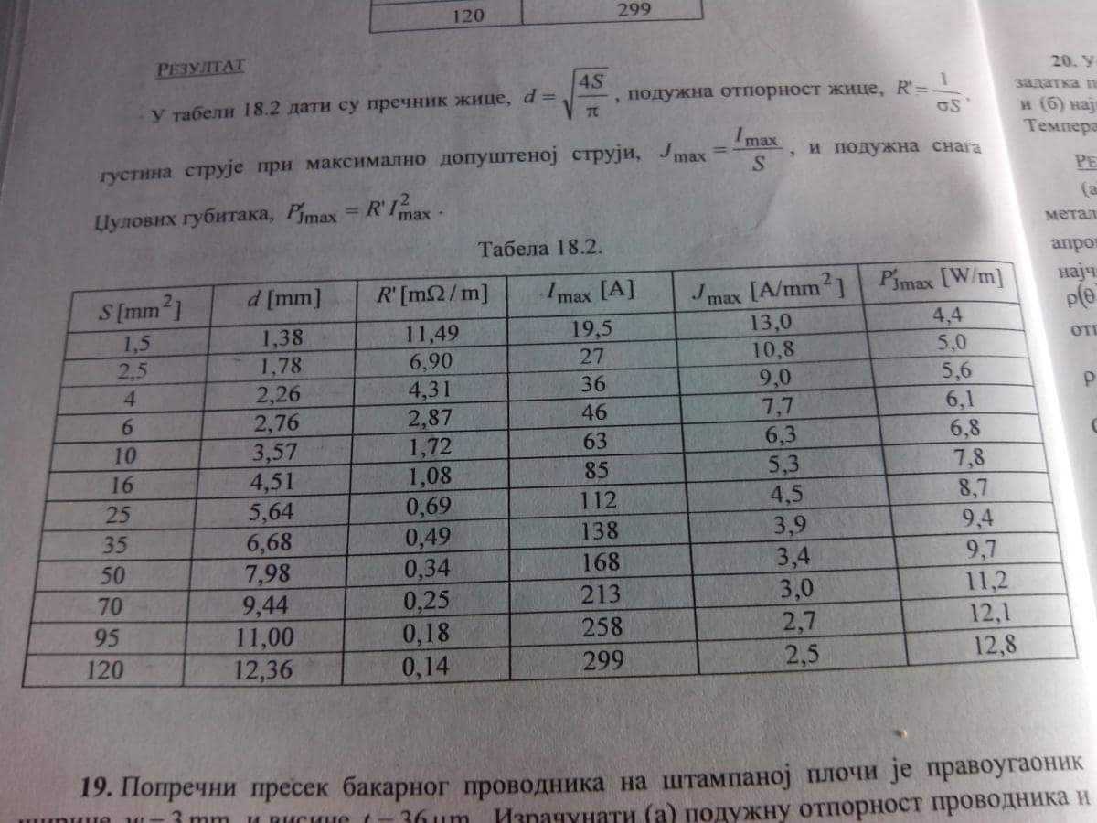

progster Napisano Septembar 2, 2015 #87 Napisano Septembar 2, 2015 To se slažem, to je neka sigurna granica... Udžbenik iz OET-a kaže ovako: Provodnost bakra je uzeta kao 58MS/m
Zflazar Napisano Septembar 2, 2015 #88 Napisano Septembar 2, 2015 Pa ti vidi, ovi sa ETF nemaju pojma, tamo neke brojke, ni reči o tome da li je bakar kriogeno tretiran uz bikovu spermu, grejan u rerni uz pečenje mladih snežnih prepelica u burgundcu ili pak usmeravan uz usmereno obrazovanje Stipe Šuvara??? Jbg, lakše je čitati tri bajke nego poštovati jednu tabelu zerowaf and progster je reagovao/la na ovo 2
