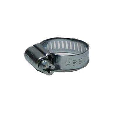

NIXIE Napisano Jun 4, 2020 #138 Napisano Jun 4, 2020 Pozicija 9, ako je od mekane plastike samo uzmi neku šelnu za crevo i stegni to bez preterivanja da ne pukne slučajno. Možeš prethodno na kućište ležaja namotati tanko teflon trake za bolje dihtovanje ako ima lufta između plastike i metala.
