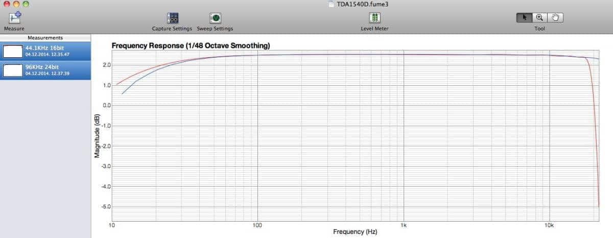

opseg vrlo dobar, mereno na line ulazu u kompjuter sa oko 350pF kabla.
oko -1db na 20Hz, ali mislim da je to ogranicenja samog ulaza.
na osciloskopu nisam primetio na oko vece znacajnije razlike cak do 5Hz?
Trebalo je prvo izmeriti samo kompkuterski ulaz kao relativnu tacku, nisam se setio.

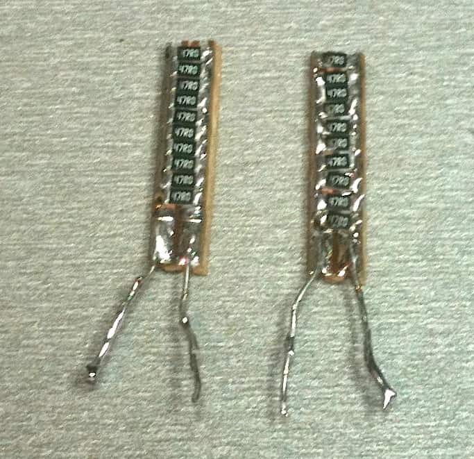

Izlaz samo Riv = 5 oma (20 II 100oma SMD otpornika)
Current injection = 2mA

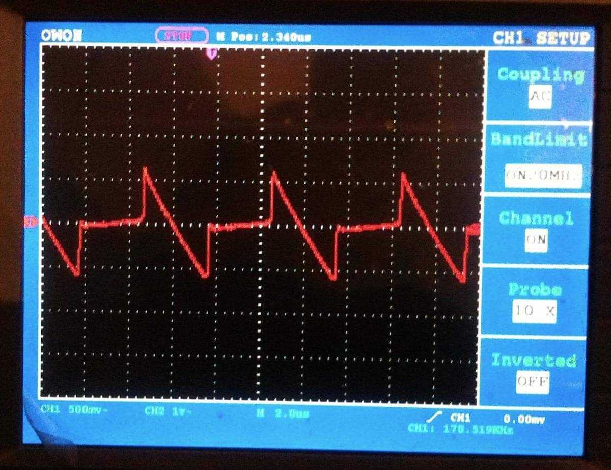

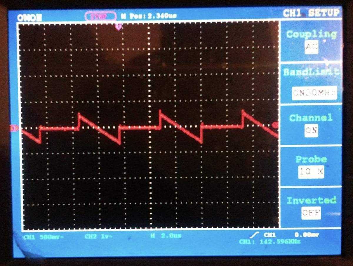

JFET SE gain stage 2sk170 + buffer, napaja se preko +-18V.
izlaz u fazi. Riv 180deg shift + Gain stage 180deg shift = 0deg out. vidi se i na step responsu takodje.

Riv prvi za probu od 10 II 47oma na plocici. ovaj drugi je sa 2 ovakve plocice sa 100oma
i nisam izmerio kapacitivnosti i induktivnost, tog sklepanog otpora. Videcu da to izmerim mada mislim da ja nemam dovoljno precizne instrumente za to?
