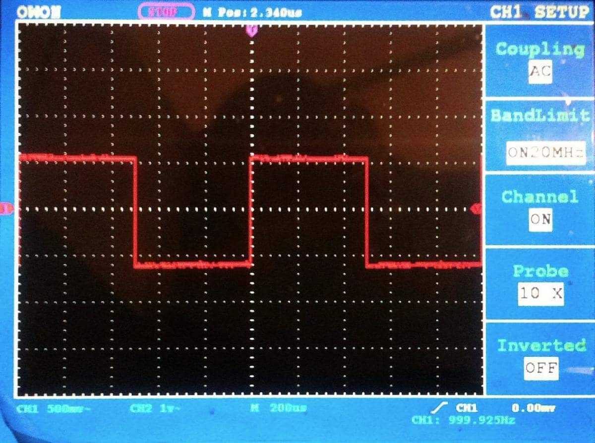

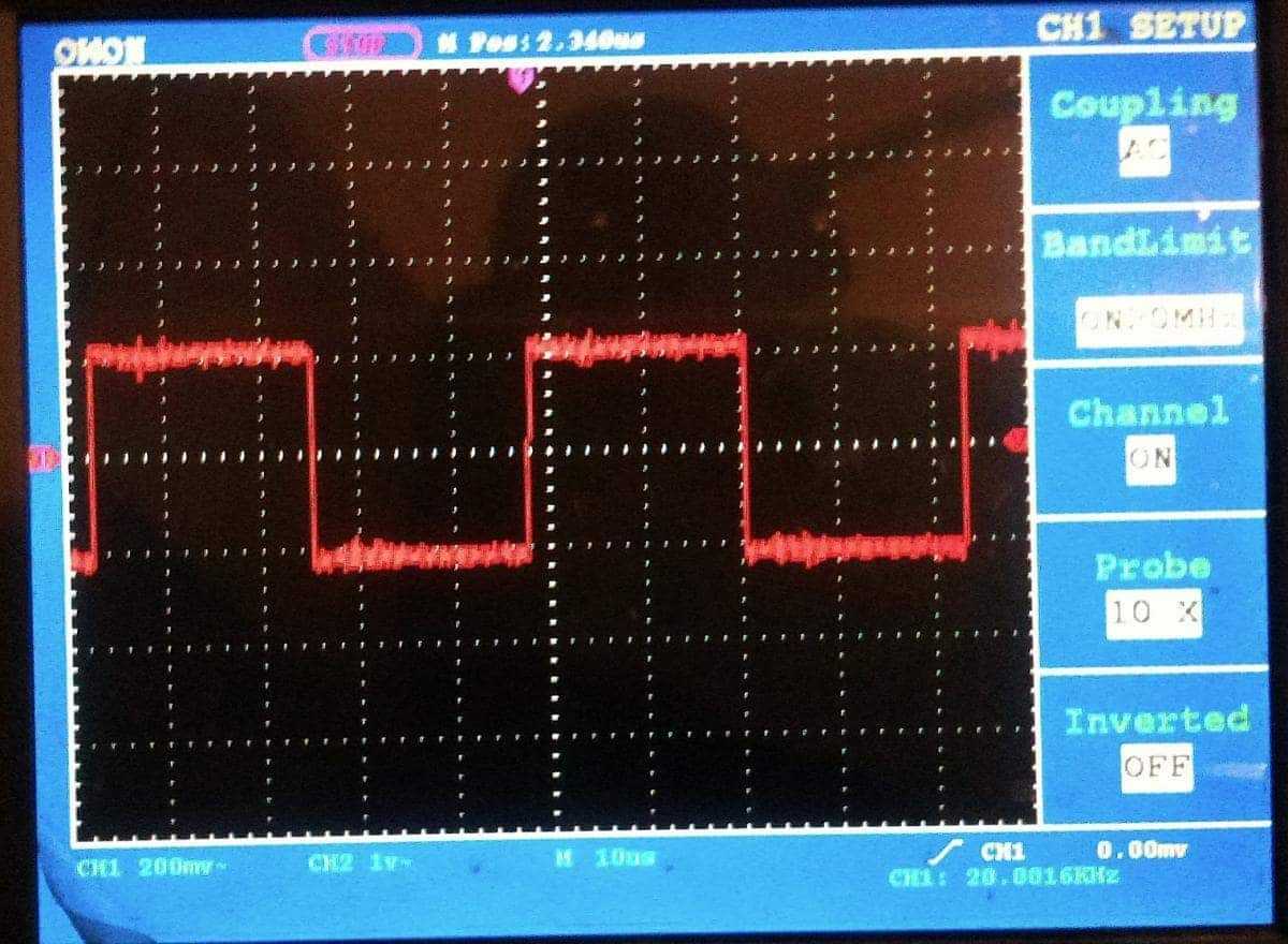

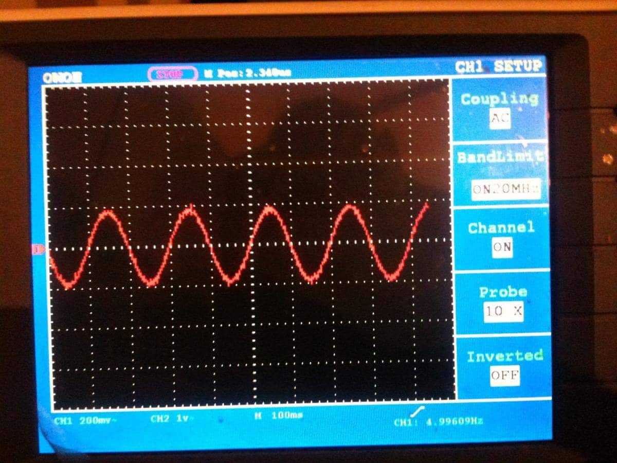

ZZZ Napisano Decembar 6, 2014 Autor Share #23 Napisano Decembar 6, 2014 evo i nekih signala na izlazu, generisano sa Acoustics Toll box mac osx. samo dac Riv, Gain SE stage, buffer Link to comment Podeli na ovim sajtovima More sharing options...

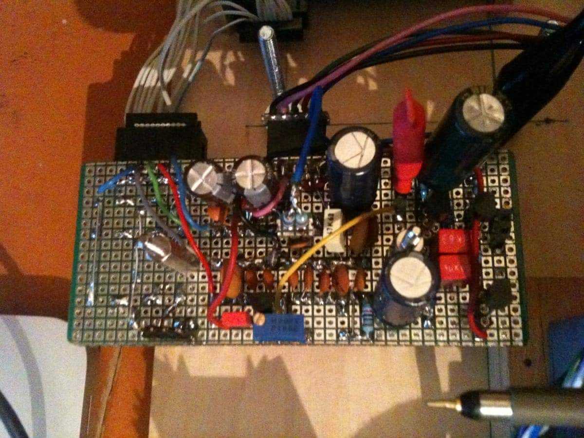

ZZZ Napisano Decembar 6, 2014 Autor Share #24 Napisano Decembar 6, 2014 i uzivo test plocica ovo u crvenom buziru je Riv, tu pored je Analogni JFET izlazni stepen. Chip montiran na podnozije sa druge strane i postavljen na hladnak. Chip se i bez hladnjaka ne greje i ne pregreva. Koliko se secam u nekim CD playerima koje sam imao ranije chip je bio poprilicno topao? Verovatno zato sto su ga grejali drugi elementi? ALI primetio sam da mnogo bolje to radi ako se i tako skoro malo podgrejan postavi na veci hlanjak i dodatno ohladi. Mislim da ima manje izoblicenja... . Link to comment Podeli na ovim sajtovima More sharing options...
