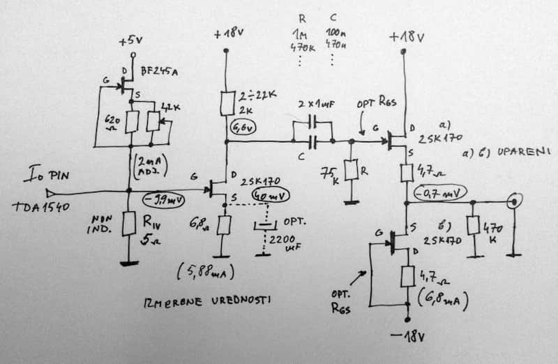

ZZZ Napisano Decembar 7, 2014 Autor Share #49 Napisano Decembar 7, 2014 Evo sheme analognog I-V izlaznog dela. Jfetovi su upareni a offset na izlazu je 0.7mV. Nije mi moglo stati na probnu plocicu nista komplikovanije. (iskorisceno je postojece napajanje od -18V i dodato simetricno +18V) sa recimo +-24V, moze se postici i vece pojacanje, uz povecanje vrednosti Rload na 1. JFETu SE topologija, no global no local feedback, nekomplementarni aktivni elementi, 1 C na putu signala, 1 C u non local FB na prvom jfetu... na Riv je max 20mV prvi Jfet je na oko 50mV negativnog prednapona. Izlazni buffer ima impedansu oko 40oma tako da lako pogoni bilo koji normalan kablic a moze i interstage. Izlaz je u fazi ali nije standardni nivo signala nego manji. Sa preampom je OK. Izlaz ima nisku impedansu pa solidno radi i sa step up transformatorom kao pasivnim preampom. Evo bas sada mi to radi - Joey De Franchesko prophet je reagovao/la na ovo 1 Link to comment Podeli na ovim sajtovima More sharing options...

prophet Napisano Decembar 7, 2014 Share #51 Napisano Decembar 7, 2014 Ovo je poprilično drugačije a opet muzikalnost je tu. Link to comment Podeli na ovim sajtovima More sharing options...
