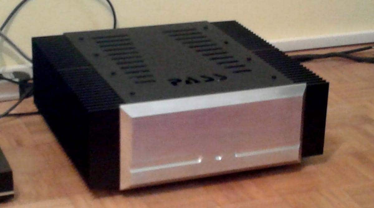

Bajlag Napisano Maj 22, 2015 #253 Napisano Maj 22, 2015 Sedam sati druženja je prošlo za trenutak, rakija bila meka, a ekipa vrh. Iskreno, nisam se nadao da ce "J" uspeti u onolikom prostoru sa kutijama nominalno 4 oma da se izbori, ali je uspeo da prostor sasvim solidno popuni zvukom. Sve što je Boki0007 u prethodnim postovima pisao o 24-bitnom materijalu, i potrebi za kvalitetnim izvorom, stoji 100% - čuje se i to dobro. Karakter zvuka velikog i malog Alepha je sličan, ali su tu i jasne razlike: Popunjenost najnižih oktava sa dvojke daje potpunu i tačnu zvučnu sliku, dok mali Aleph ošiša duboki bas pa kompletna zvučna slika deluje svetlije. Da se razumemo - doboš sa Alepha 2 pomera bubrege, dok J to skrati , ali nastavlja tačno na sredini. Da nije kliping u pitanju uverili smo se jer je sve to bilo isto tako i na manjim glasnoćama. Jednostavno 6 parova izlaznih tranzistora i malo više feedbacka na dvojci daje autoritet. U napajanju dvojka ima 200.000Uf po kanalu, dok J ima 133.000uF po kanalu, computer grade philips vs panasonic bombonice. Po meni J je za nijansu detaljniji na sredini i u visokima. Glavne vrline svih Aleph-a, pozornica, dubina i širina zvučne slike ostaju na oba uređaja. Boki007 definitivno poseduje vrlo-vrlo specifično pojačalo, 180w na 4 oma cross-over free, bih rekao da nije retkost samo na Balkanu. Voleo bih da čujem Pass-ovu X seriju u odnosu na ovaj amp, ne znam šta bi X mogao da donese više. Više hardvera i više topline na dvojci u odnosu na J,definitivno nisu uzaludna priča, tačno toliko je potrebno da se glavni problem Aleph-a, reprodukcija basa, prevaziđe. Šuci, domaćinu vrhunskom, da se zahvalim na gostoprimstvu i prilici da uopšte J-ta čujem u pravom svetlu. Vozio nas je , onako gasirane, repertoarom tako da smo cela 2 sata planirali da krećemo kućama. Eto, toliko od mene u pokušaju da budem realan. Aleks je reagovao/la na ovo 1

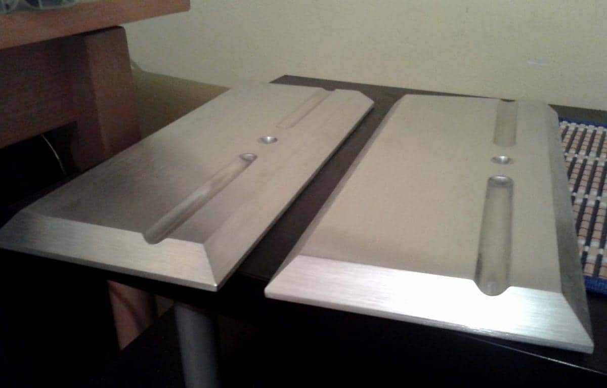

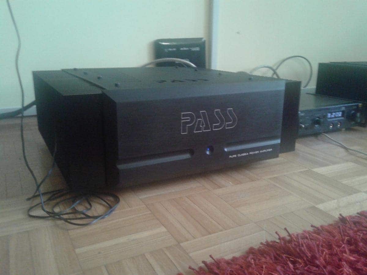

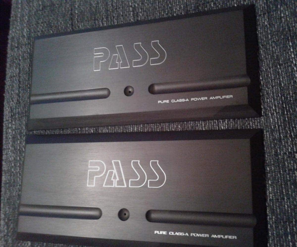

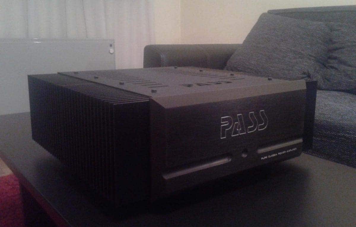

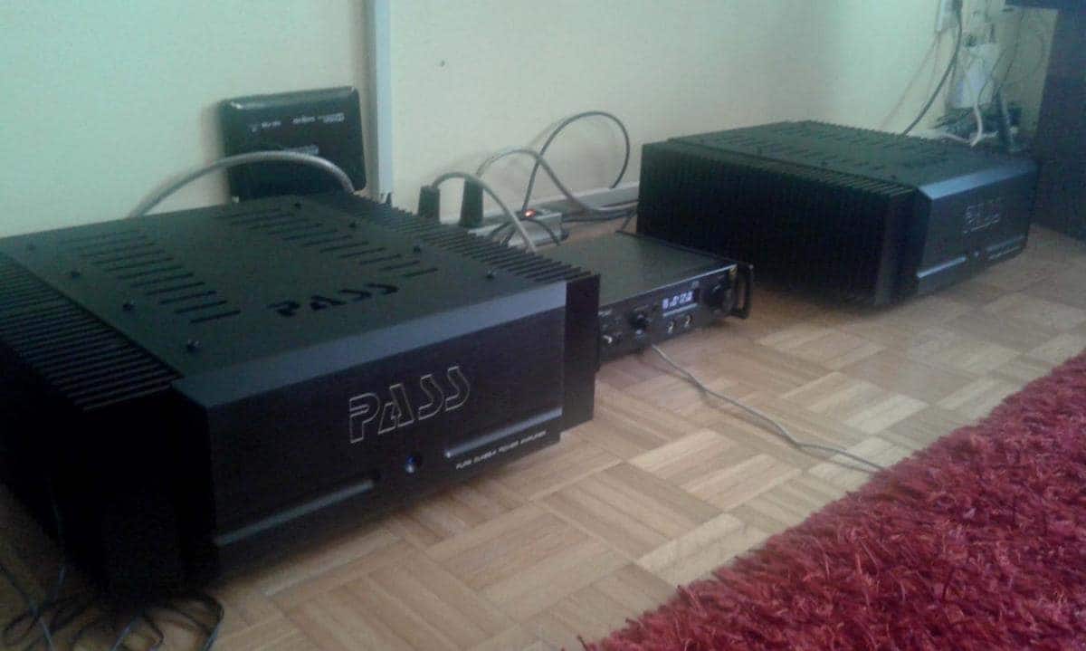

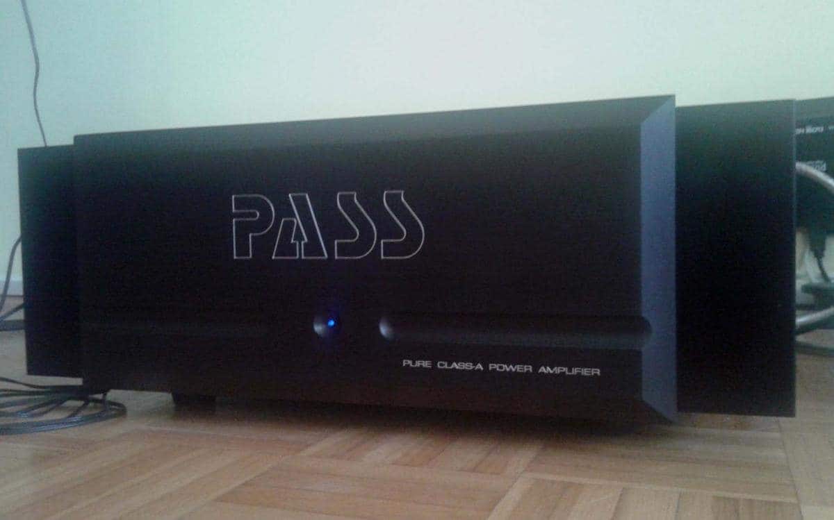

bokiooo7 Napisano Januar 12, 2016 Autor #264 Napisano Januar 12, 2016 Konacno sam nasao vremena da ovaj projekat prvedem kraju i da Alepima dam prednju plocu. Materijal je kupljen u Rajanu u Zemunu, rijec je o alu flahu debljine 20 mm. Obradu materijala je po mojim uputstvima radio Aledjo iz Borce, i nisam u potpunosti bio zadovoljan pa sam sam morao da radim korekcije. Na srecu sve se zavrsilo dobro i ploce su poput fabrickih. Eloksiranje je radio Anta iz Nisa i moram reci da je covek veliki profesionalac, svaka preporuka! I na kraju kao slag na tortu, graviranje je radio nas kolega sa foruma, Leonardo. Konacno sam ga upoznao licno, veliki majstor i jos veci gospodin. Kod njega bih odradio sve od pocetka do kraja, ali nazalost njegove masine nisu mogle da prihvate i obrade flah tolike debljine i uglova koji su meni trebali. U svakom slucaju, topla preporuka za gospodina Leonarda i Antu iz Nisa. Prednja ploca je vazan dio vizuelnog utiska i tek po montiranju istih sam shvatio koliko utice na sam uredjaj. Evo i par slika u toku izrade i poslije montiranja : Za sada radi kao Aleph 2 i zadovoljan sam, ali ko zna, mozda u blizoj buducnosti stavimo unutra nesto drugo.... Cisto iz dosade.... Aleks, Leonardo, Zflazar and 3 ostalih je reagovao/la na ovo 6
