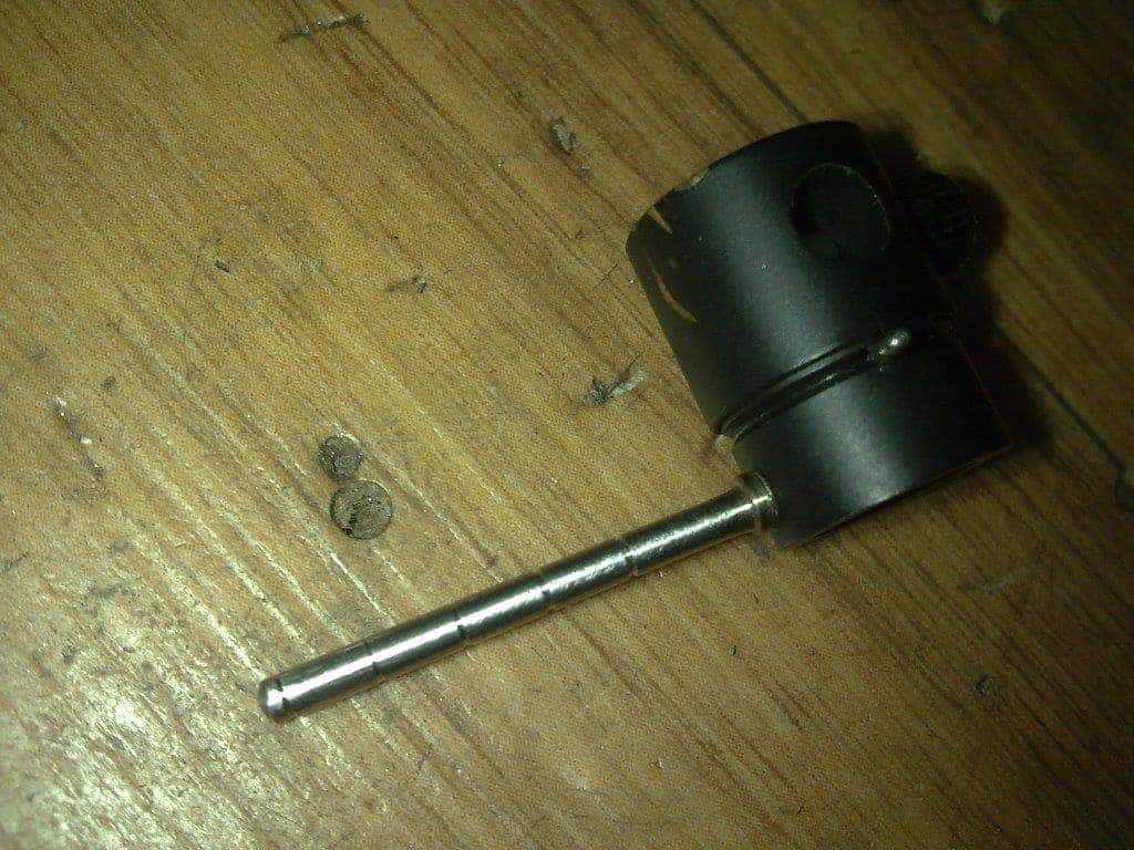

Zflazar Napisano Januar 31, 2014 #1 Napisano Januar 31, 2014 Dobro jutro svima, javljam se iz udobne tople sobe na I spratu usred Zrenjanina, a povodom jučerašnjeg brilijantnog popodneva/večeri začinjenih momentima ezoterije, mistike, gastronomije i momenata dostojnih Jovana Memedovića! juče popodne smo @eci i ja zapucali iz Zrenjanina za Beograd, malo poslom, malo zadovoljstvom, a pošto smo okasnili na posao uzeli smo ono što je ostalo, jeli. Da ne dužim, bili smo u gostima kod @grau. Kod njega mi je uvek drago navraćati iz milion i jednog razloga koje sam davno prestao i samom sebi da nabrajam, nego se jednostavno prepustim opštoj prijatnosti koja me obuzme pri ovim posetama. Sve u svemu, zauzeo sam svoje mesto na dvosedu, borio sam se lavovski sa macom-Olgom za suve šljive i jabuke gde sam na kraju izašao kao pobednik u varijanti Pirove pobede pošto sam ih sve pojeo ja a Grau i Eci su morali da se zadovolje sa radovima oko gramofona i sa kompenzacijom sa rakijom od divlje kruške koju sam ja ovaj put kao vozač morao da držim na količini od (ni)jedne Kolko sam ja shvatio, njih dvojica su bez velikih osciloskopa i masenog spektrografa uzela Garrard 301 i Fidelity Research pod lupu, i počela da rešavaju probleme krivog držanja tela Ortofon SPU zvučnice na istom. Ja iz sedišta za goste sa skupljim ulaznicama sam bio prosto zadivljen sa uigranošću dvojca Grau-Eci, kako su se odjednom pojavljivale kutije/kutijice/kutijetine sa alatom, jedan mali čekić sa drvenom drškom zlokobnog izgleda, jedno ogledalo sa divnim, starinskim okvirom, sve sa svrhom, merom i elegancijom. Suštinu tehničkih momenata će vam ovaj dvojac bolje objasniti, ali su se radovi sveli na podešavanje geometrije/tačnih odnosa plinth-a, garrard-a, ručke i zvučnice kao i montiranja servisiranog antiskating modula na ručku. Rezultat se mogao čuti posle sat vremena njihovog napornog rada i moje tihe poludremke u međuvremenu. Rezultat je takav, da sam se odmah probudio, počeo da osluškujem sistem u kome je sem navedenog podešenog gramofona bio (molim slobodno da me isprave grau i eci) -Ortofon prepreamp -Djoka Kenjalo phonopreamp -TVC Ferenc -10Y amp Tatić -Oris swing Lavor uz neusviran mozak sa alkoholom mogu da tvrdim da je sve šzo su mi napričali oko odličnog vokala, midbasa, fluentnosti muzičke informacije koja se očekuje od ovakvog setupa čista laž. Ovakav setup svira barem 10x bolje od onog, kako ga neki sebični vlasnici umanjuju i nipodaštavaju ne bi li mi obični laici mislili da to što njima svira u sobi postoji samo u latinoameričkim serijama i 2. dnevniku RTS-a. Ili je samo njihova skromnost u pitanju? Sve u svemu, ne bi veče bilo kompletno da nije bilo začinjeno pilećim kobasicama i uštipcima od mesa sa roštilja, etipskim/izraelskim ljutim začinskim sosom od korijandera, koji su mi posle, sa nahranjenim telom i dušom dali snage da se strpljivo probijam kroz smetove do kuće, do koje smo putovali 3x duže nego inače. Hvala Grau i Eciju na divnom popodnevu i večeri sa gozbom za dupu i telo. Tehnički detalji i slike od njih dvojice fakultativno, ja bih samo s puta par agensijskih fotografija umeto.

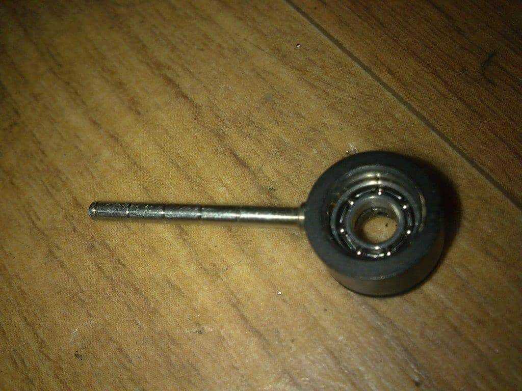

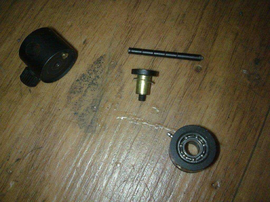

Eci Napisano Januar 31, 2014 #5 Napisano Januar 31, 2014 Putovanje je bilo više nego interesantno - imali smo sreće, prošli smo blokadu kod Stajićeva u onom kratkom vremenskom intervalu , kada je put ponovo bio prohodan. Gramofon kod grau-a smo podesili kako je već zflazar opisao, morao sam prvo nivelisati gramofon u odnosu na plinth i posle toga nivelisati headshell ručice. Sada svira izuzetno dobro. Anti skating nije funkcionisao, krak tegića je bio polomljen. Taj problem je rešen u ZR-u, stavljen je krak od prohroma, pa je anti skating juče vraćen na ručicu FR64x. Grau neka da koju fotku kompletne ručice. Evo par fotki anti skating-a
