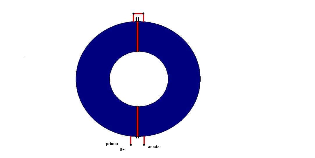

bata bane Napisano Januar 24, 2014 Autor Share #24 Napisano Januar 24, 2014 Tacno tako (blah,blah) Moja zamisao je da ,kao sto je rekao BANAT, isecem toroidno jezgro na dve polovine i to na waterjet-u. Na taj nacin ce grejanje biti minimalno, a rez precizan. Nakon toga bi prema proracunu stavio papir za vazdusni procep i zalepio sa obicnim super lepkom. Taman da drzi prilikom motanja,a da ne bude problema prilikom odvajanja, ako zatreba naknadno podesavanje procepa. Motanje celom duzinom jezgra sa prkidom na mestu spajanja dve polovine gde se naknadno spaja primar. Sekundari ce biti podeljeni u vise sekcija zbog odnosa pa ce biti spajani u paralelu tako da ce biti vise izvoda. Broj namotaja sekundara se moze optimizovati da se njihovim kombinovanjem u seriju ili paralelu dobije vise zeljenih izlaznih impedansa. Prema kroki proracunu za jezgro preseka 4x4cm (16cm2) , 2300 namotaja zice bi mi leglo u 4 sloja , za razliki od 2C jezgra gde mi je bilo neophodno 20 slojeva. Visina paketa (svih namotaja) se drasticno menja, sa 12mm na svega 3-4 mm . Da ne pricam o samomom motanju koje je masinsko ukljucuju i postavlčjanje izolacije. Sto se tice samih jezgara, nemam nista protiv klasicnog 3-4% Si Fe, sa lamelama do 0,3mm...ne patim od blah, blah.... A tu su i prigusnice.... Link to comment Podeli na ovim sajtovima More sharing options...
ManicP Napisano Januar 24, 2014 Share #25 Napisano Januar 24, 2014 ...Moja zamisao je da ,kao sto je rekao BANAT, isecem toroidno jezgro na dve polovine i to na waterjet-u. Na taj nacin ce grejanje biti minimalno, a rez precizan... Neće biti baš tako. Kod vodenog sečenja materijala mlaz koji ulazi u materijal i izlazi iz istog nisu iste debljine, tj. ima uslovno rečeno "konusni oblik" pa verovartno neće to lepo da nalegne baš nazad.. To jezgro posle mora opet da se poravnava, brusi i sl... mada ako sam dobro skontao to ti ne gine svakako. Možda bolje da proveriš sa onim drugarima koji su sekli Gagici one velike ladnjake, ako se dobro sećam oni imaju neku testeru koja se hladi vodom za vreme sečenja, pa ako to može... Link to comment Podeli na ovim sajtovima More sharing options...
bata bane Napisano Januar 24, 2014 Autor Share #26 Napisano Januar 24, 2014 Možda bolje da proveriš sa onim drugarima koji su sekli Gagici one velike ladnjake, ako se dobro sećam oni imaju neku testeru koja se hladi vodom za vreme sečenja, pa ako to može... Ma znam ko ima tu tracnu testeru sa hladjenjem, nego reko da nadjemo neki sufisticiraniju kombinu Link to comment Podeli na ovim sajtovima More sharing options...
Leonardo Napisano Januar 24, 2014 Share #27 Napisano Januar 24, 2014 Postoji li mogućnost da se na WJ, usled pritiska mlaza dok preseca, rascvetalu lamele(slojevi)torusa? Link to comment Podeli na ovim sajtovima More sharing options...
ZZZ Napisano Januar 24, 2014 Share #28 Napisano Januar 24, 2014 predavanje je ekstra tanko, pre promocija , a neke stvari i ne piju vodu, pogotovo za c jezgra koja je popljuvao samo tako. čarobna reč ispade Tisen Krup sa tajnovitim materijalom. blah-blah A što predavanje? Pa i ja sam namotao sebi OT za SE na C jezgrima. To se nalo u tom momentu pri ruci. Neka VAC par u kutijici sa svim onim obujmicama i šarafima... I barem na merenjima su se ta C jezgra soildno pokazala koliko se sećam. Link to comment Podeli na ovim sajtovima More sharing options...
bata bane Napisano Januar 24, 2014 Autor Share #29 Napisano Januar 24, 2014 Postoji li mogućnost da se na WJ, usled pritiska mlaza dok preseca, rascvetalu lamele(slojevi)torusa? Ne bih znao, mada cini mi se da ne, uvek mozemo da stavimo neku stegu da ga pricvrljimo za vreme secenja. Ko jos radi motanje torusa osim Trafca, i Trafomatica...i B.Petrovca? Link to comment Podeli na ovim sajtovima More sharing options...

BANAT Napisano Januar 24, 2014 Share #35 Napisano Januar 24, 2014 Neće biti baš tako. Kod vodenog sečenja materijala mlaz koji ulazi u materijal i izlazi iz istog nisu iste debljine, tj. ima uslovno rečeno "konusni oblik" pa verovartno neće to lepo da nalegne baš nazad.. To jezgro posle mora opet da se poravnava, brusi i sl... mada ako sam dobro skontao to ti ne gine svakako. Možda bolje da proveriš sa onim drugarima koji su sekli Gagici one velike ladnjake, ako se dobro sećam oni imaju neku testeru koja se hladi vodom za vreme sečenja, pa ako to može... Tacno Tako ! , water jet nije dobar za secenje te debljine komada ako se zeli ravan rez . Licno bih isao na varijantu secenja torusa sa malenom okruglom testerom debljine max 1,5mm na glodalici , pri malim obrtajima okretanja testere i uz Obavezno zalivanje i hladjenje testere masinskom emulzijom . Link to comment Podeli na ovim sajtovima More sharing options...
guja011 Napisano Januar 24, 2014 Share #36 Napisano Januar 24, 2014 osim što je paket rolovan pa pečen, to prosto obožava vodu sobzirom da nije lepljeno. Link to comment Podeli na ovim sajtovima More sharing options...
BANAT Napisano Januar 24, 2014 Share #37 Napisano Januar 24, 2014 osim što je paket rolovan pa pečen, to prosto obožava vodu sobzirom da nije lepljeno. Jbg , onda prvo u lak sa tim torusnim paketom pre secenja ! Link to comment Podeli na ovim sajtovima More sharing options...
bata bane Napisano Januar 24, 2014 Autor Share #38 Napisano Januar 24, 2014 Ovaj sinko, nece taj torus da ide na mesec, nego da se proba, pa da vidimo jel to radi? Ako radi, i to dobro, i vredi maltretirati se.... e ondak ide drugi deo, presadjivanje bubrega, ovariohistorectomia, itd,itd. Znam i ja sta sve ne moze, da vidimo sta moze...a ne moze i to da izlazne trafoe treba da nabavljam na crnoj berzi, budzacima. Ne volim da robujem ustaljenim stvarima, zasto da ne probam-o nesto novo, sve sto uradim ili zakljucim podelicu sa vama, a fala bogu ima dosta zaintresovanih. Mozda blah,blah jezgra stvarno rade posao. Link to comment Podeli na ovim sajtovima More sharing options...
BANAT Napisano Januar 24, 2014 Share #39 Napisano Januar 24, 2014 Bata Bane Sve je OK !!! Pricamo i izmenjujemo konstruktivne ideje ! Cinjenica je da me je Gdin. Meno VV pomalo ubedio u prednosti torusnog OPT u odnosu na druge tipove , kaze manje rasipanje fluksa , manje parazitne kapacitivnosti , bla , bla .... Ali ako su ti torusi tako dobri sto ih uopste seci ? , mozda je dobar parafeed SET sa njima neko optimalno resenje ? Link to comment Podeli na ovim sajtovima More sharing options...
bata bane Napisano Januar 24, 2014 Autor Share #40 Napisano Januar 24, 2014 Ali ako su ti torusi tako dobri sto ih uopste seci ? , mozda je dobar parafeed SET sa njima neko optimalno resenje ? Nece se vredjamo , znas! Elem,ako se to potvrdi kao OK, onda cu da narucim vec isecena toroidna jezgra, proracun uradim sam, platim ruke i zicu... a za ostatk se druzimo na FAK 2 Link to comment Podeli na ovim sajtovima More sharing options...
