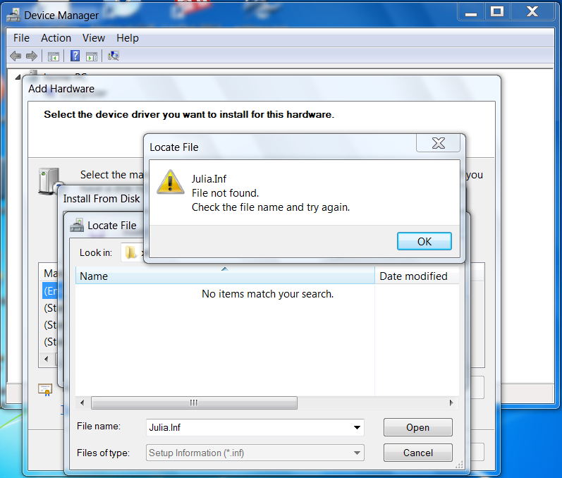

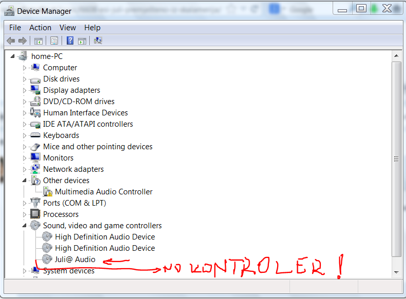

Kontroler je iznad i ima žuti trougao (Multimedia Audio Controller).
Desni klik miša na njega pa Update driver ili Properties - Driver, pa update driver. Onda izaberi isti onaj INF fajl i trebalo bi da radi...
Probaj.

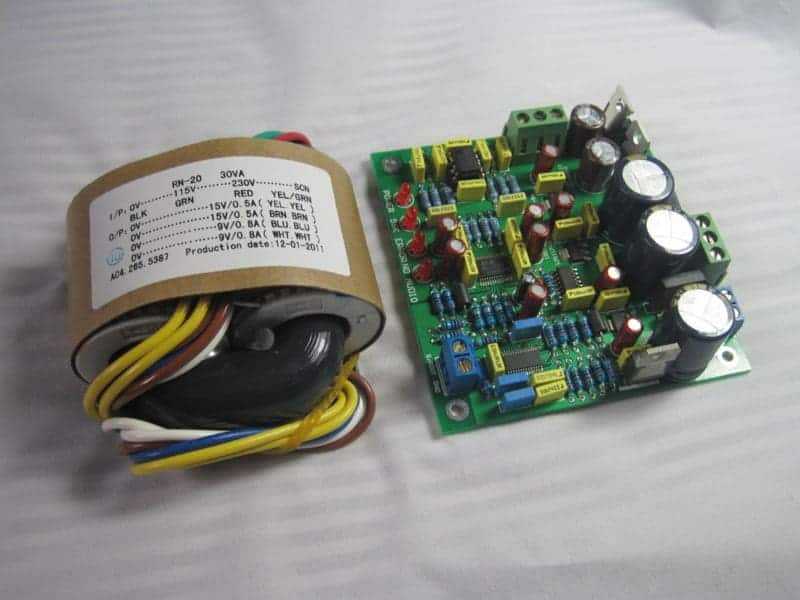

Nema gagi juliju - sa usb to i2s saljem signal na AK4396 - dir u chip - ne preko spdif-a, kog sam raskacio sa daca. Dakle, sa spdif out-a julije saljes na spdif-in dac-a. / sta je u bryston-u od dacov-a to nem pojma. Uglavnom, oni su plocu i juliju koristili kao transport - muzika se vuce ili sa mreze ili ext harda direktno nakacenog preko usb-a na plocu.
OS - postoje 2 varijante sa kojima sam se igrao - Voyage MPD i Daphile linux - oba su zapravo mini serveri predvidjeni za audio streaming. Instaliraju se na ili CF karticu ili USB flash (CF slot postoji na ovoj ploci i jako je zgodna varijanta - nema potrebe za vecom od 4GB - kosta nekih 10tak eur).
Dac ti dodje oko 20tak eur sa sve delovima, pa onda malo manje za buffer i delice i nesto sitno za trafo. Sve to u jednu kutiju i gotovo.
