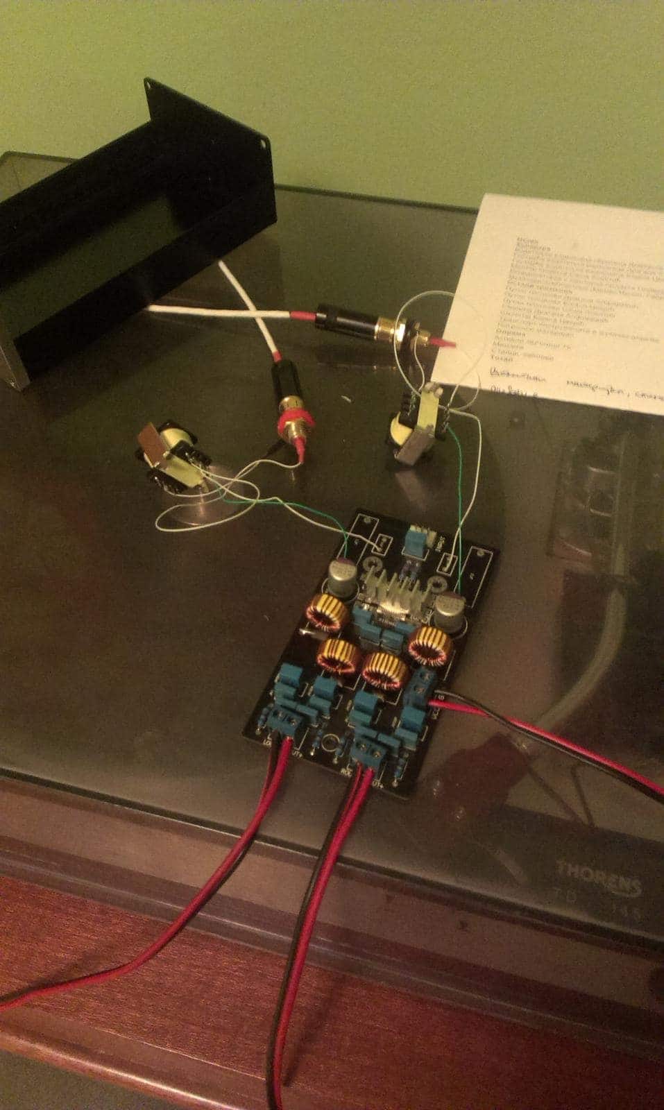

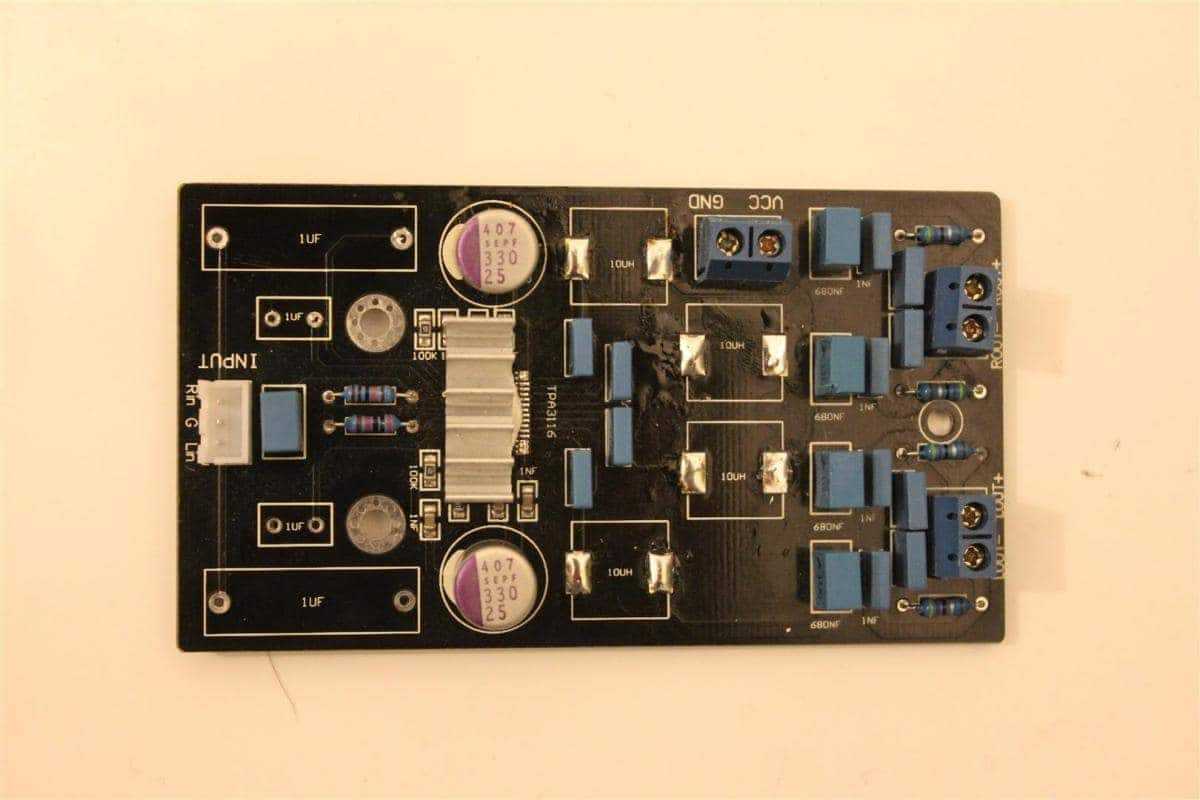

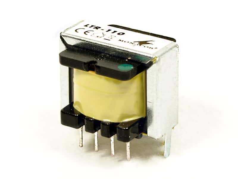

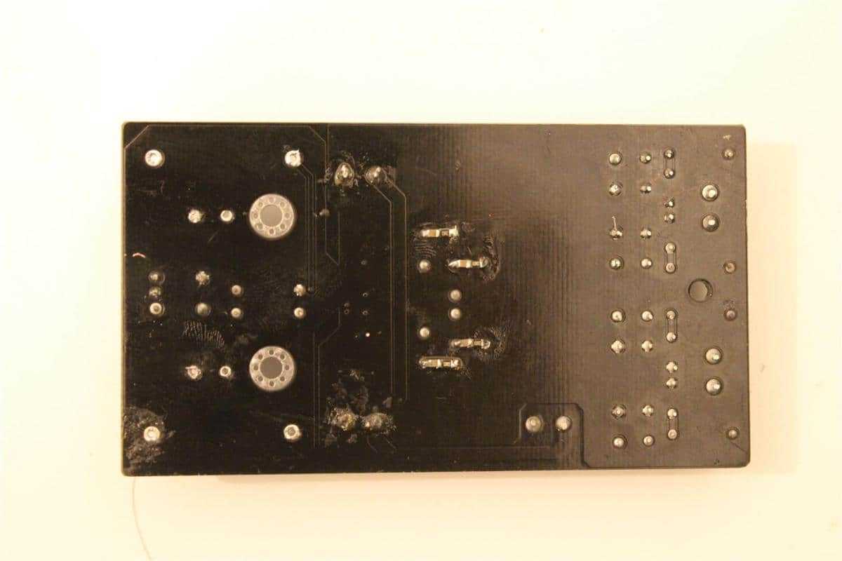

lukaluka Napisano Januar 9, 2015 Share #156 Napisano Januar 9, 2015 Zahvaljujući kolegi skrstic-u zalemio sam i ja Oscone, pa bih ovom prilikom da mu se još jednom zahvalim na velikodušnom činu Takođe sam napravio i snubber mod, zapravo daleko lakše nego što sam očekivao a prvi put sam lemio SMD komponente. Trebala bi mi preporuka za ferite i pomoć oko povezivanja Monacor ltr110 izlaznih trafoa pa bih molio cenjene članove da ako su raspoloženi pomognu savetima Link to comment Podeli na ovim sajtovima More sharing options...
skrstic Napisano Januar 10, 2015 Autor Share #157 Napisano Januar 10, 2015 Pa ti si totalno raskupusao pojačalo. Većina ljudi čerupa samo ono što radi. Kad zameni upoređuje zvuk. Nisi jedini. Ljudi ni ne uključe nego odma lemilicu u ruke. Ništa id ovog što napisah nije bitno. Bitno da završiš i probaš. Svaka čast za SMD komponente. Ni u ludilu ne bi mogao da tako nešto uradim. Ferite gledaj da upariš sa otpornošću zvučnika 4 oma 10uH, 8 oma 20uH. Pogledaj na wiki stranici http://www.diyaudio.com/wiki/TPA3116D2_Boards. Tamo imaš šta, odakle, ko je radio, pdf-ove... Pošto sam od onih koji se ne razumeju ne mogu više da ti pomognem. Trafoi su ono što planiram sledeće da probam pa me interesuje kako će tebi zvučati. Naravno i gde si ih nabavio i po kojoj ceni. Molba ako ti se ne sviđa OBAVEZNO napiši, po mogućstvu i šta ti se ne sviđa i s čime si poredio. P.S. A šta bi sa ACA pojašalom? Link to comment Podeli na ovim sajtovima More sharing options...

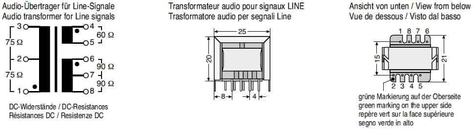

lukaluka Napisano Januar 10, 2015 Share #158 Napisano Januar 10, 2015 Video sam linkove na big diya za ferite ali vecina toga nema kod nas pa zato pitam za savet. Trafoe sam nabavio u ITC-u malo su jeftiniji u inozemstvu ali + poštarina + porez + čekanje = zaboli me. U ITC-u koštaju oko nekih 1500 din. Napisaću naravno utiske ne očekujem ništa posebno - super ako se oduševim, ako se razočaram nije strašno, imaće svoju primenu kako god da ispadne. ACA se radi zapravo, nadam se da će u skorijoj budućnosti biti puštena u rad. Svi delovi su na broju, samo još malo vremena i da pospajam. Pitanje za povezivanje trafoa: input mogu da kačim svejedno između pinova 1 i 2 ili 2 i 3? A sekundar da kačim na tih 60oma? Link to comment Podeli na ovim sajtovima More sharing options...

lukaluka Napisano Januar 10, 2015 Share #160 Napisano Januar 10, 2015 OK, koristim 600:600 vezu pretpostavljam? Da li to znači da pinove 1 i 2 vezujem na masu input činča a pinove 6 i 7 na mali 1uF kond na ulazu, a pin 8 na veliki 0,1 uF? Malo sam glupkast... hifish je reagovao/la na ovo 1 Link to comment Podeli na ovim sajtovima More sharing options...
neskor Napisano Januar 10, 2015 Share #161 Napisano Januar 10, 2015 + ulaz na 1 masa ulaz na 3 + izlaz na 6 masa izlaza na 8 Link to comment Podeli na ovim sajtovima More sharing options...
neskor Napisano Januar 10, 2015 Share #162 Napisano Januar 10, 2015 Link to comment Podeli na ovim sajtovima More sharing options...

lukaluka Napisano Januar 11, 2015 Share #164 Napisano Januar 11, 2015 A za ferite pitanje, trebalo bi da su vrednosti 5A ako se ne varam, ovdi u NS ih nisam našao jel ima kod nekog u BG ili da se poručuje od vani? Link to comment Podeli na ovim sajtovima More sharing options...
neskor Napisano Januar 11, 2015 Share #165 Napisano Januar 11, 2015 ja sam svoje porucio iz Farnela preko Mikroprinca Link to comment Podeli na ovim sajtovima More sharing options...
lukaluka Napisano Januar 11, 2015 Share #166 Napisano Januar 11, 2015 Video sam u temi na big diya da su na prvom mestu (mozda nisu rangirani nego samo tako poredjani) bourns feriti -http://www.mouser.com/ds/2/54/2100ht_series-8038.pdf - da li su oni preporuceni ili koji drugi? Link to comment Podeli na ovim sajtovima More sharing options...
neskor Napisano Januar 11, 2015 Share #167 Napisano Januar 11, 2015 koji god uzmes neces mnogo pogresiti sve sto treba da znas imas ovde u delu "Output Filter Inductors": http://www.diyaudio.com/wiki/TPA3116D2_Boards Link to comment Podeli na ovim sajtovima More sharing options...
guja011 Napisano Januar 11, 2015 Share #168 Napisano Januar 11, 2015 ako veličina nije bitna , onda žute prigušnice iz atx napajanja. višak se oddmota, čini mi se da je 15 navoja 10uH Link to comment Podeli na ovim sajtovima More sharing options...
lukaluka Napisano Januar 11, 2015 Share #169 Napisano Januar 11, 2015 A ako uzmem recimo induktivnost od 33uH i 5A pa da odmotam par namotaja dok ne dobijem tih 20-22uH? Hoćel to da valja i tako? Link to comment Podeli na ovim sajtovima More sharing options...
lukaluka Napisano Januar 23, 2015 Share #170 Napisano Januar 23, 2015 Nisam shvatio na kraju, induktivnosti za ovu pločicu moraju da budu 5 ampera ili može i od 3? Link to comment Podeli na ovim sajtovima More sharing options...
lukaluka Napisano Januar 24, 2015 Share #171 Napisano Januar 24, 2015 Nađoh pojašnjenje u temi na diyaudio.com, može 3A. Link to comment Podeli na ovim sajtovima More sharing options...
lukaluka Napisano Februar 1, 2015 Share #172 Napisano Februar 1, 2015 Pušteno u pogon. Slušam ga nekih sat vremena. U poređenju sa SE 2A3 moram da kažem da zvuči više nego zanimljivo. U svakom slučaju je agresivnije (ne obavezno u lošijem smislu), snažniji bas (ali ne tako definisan kao kod 2A3). Moraću da još ispreslušavam sve. U svakom slučaju fun factor over 1000. Link to comment Podeli na ovim sajtovima More sharing options...

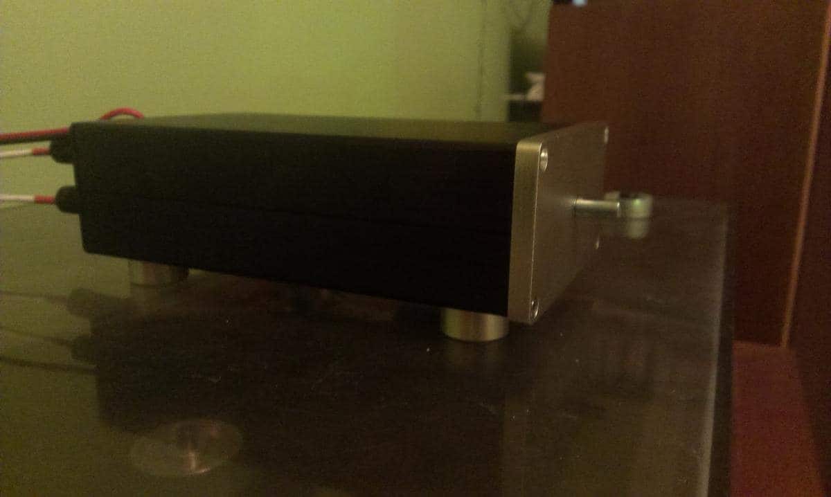

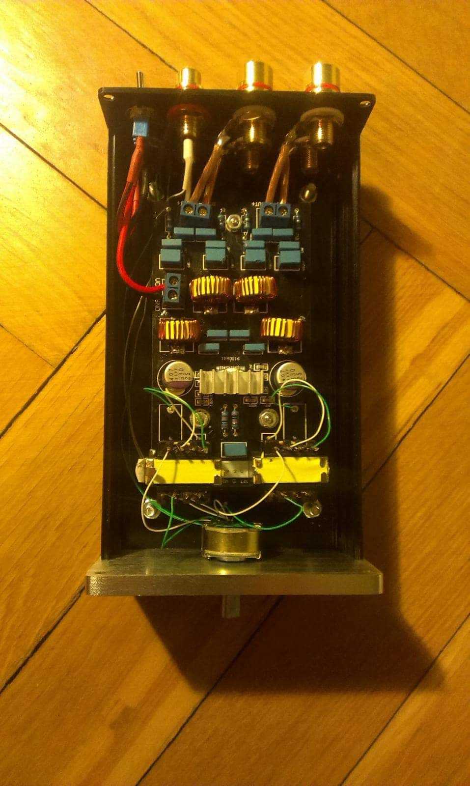

lukaluka Napisano Februar 4, 2015 Share #176 Napisano Februar 4, 2015 I ovako to izgleda skutijano Trenutno mogu samo telefonom da slikam, okačiću naknadno bolje fotografije Eci je reagovao/la na ovo 1 Link to comment Podeli na ovim sajtovima More sharing options...
