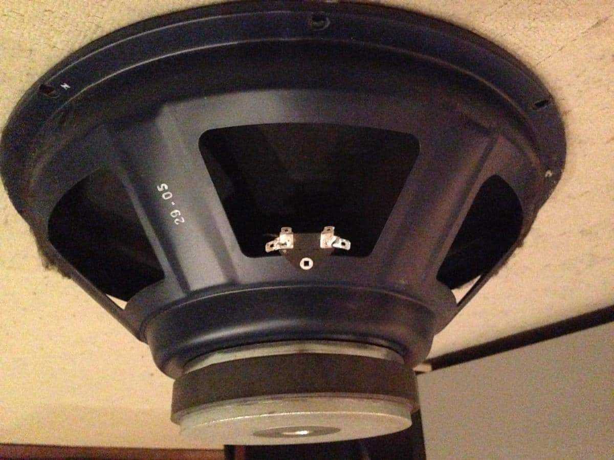

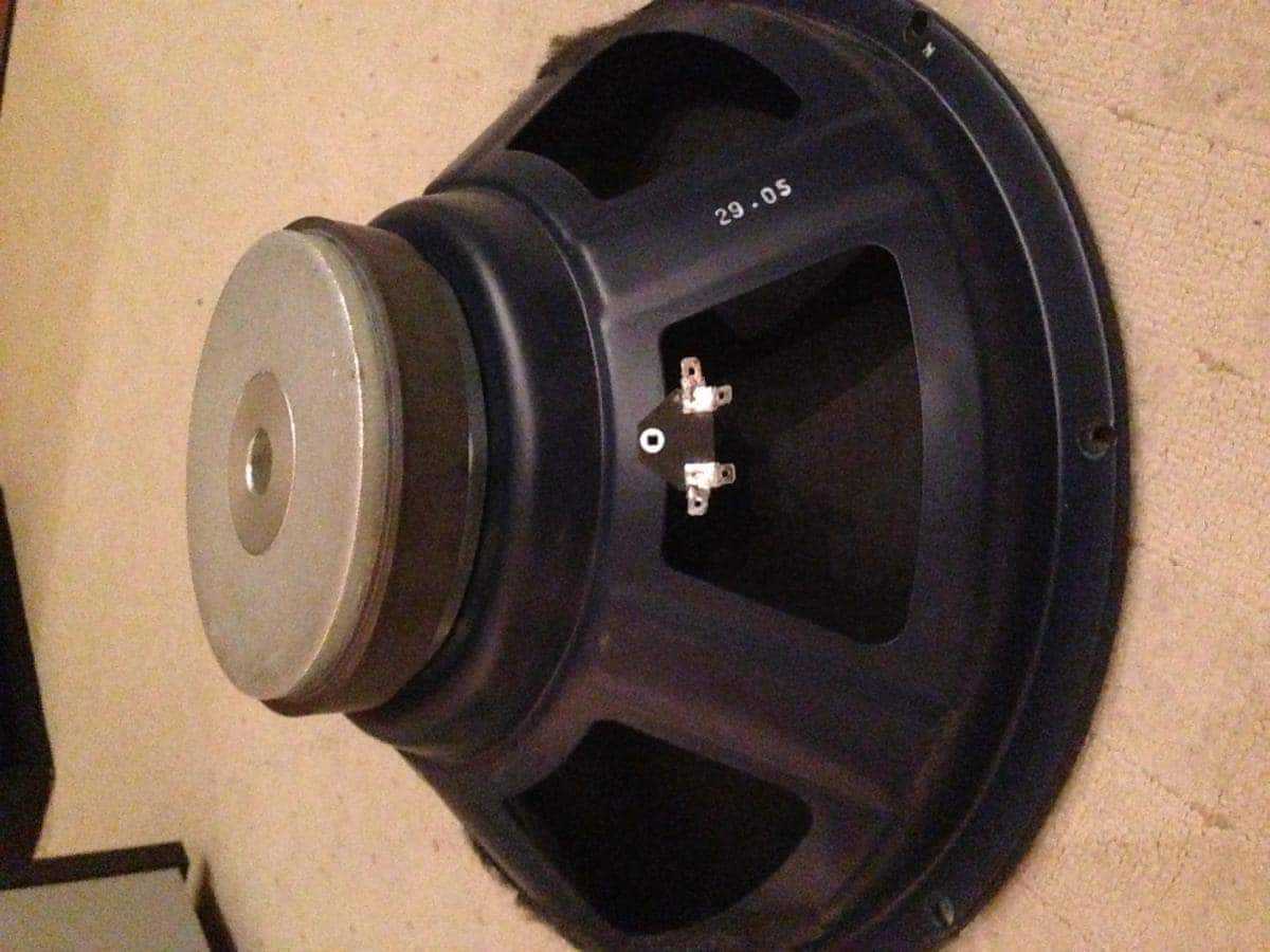

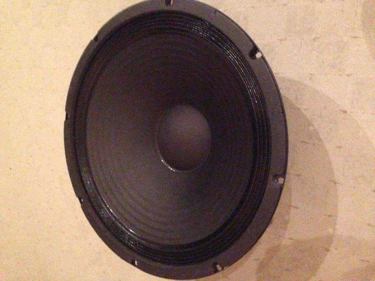

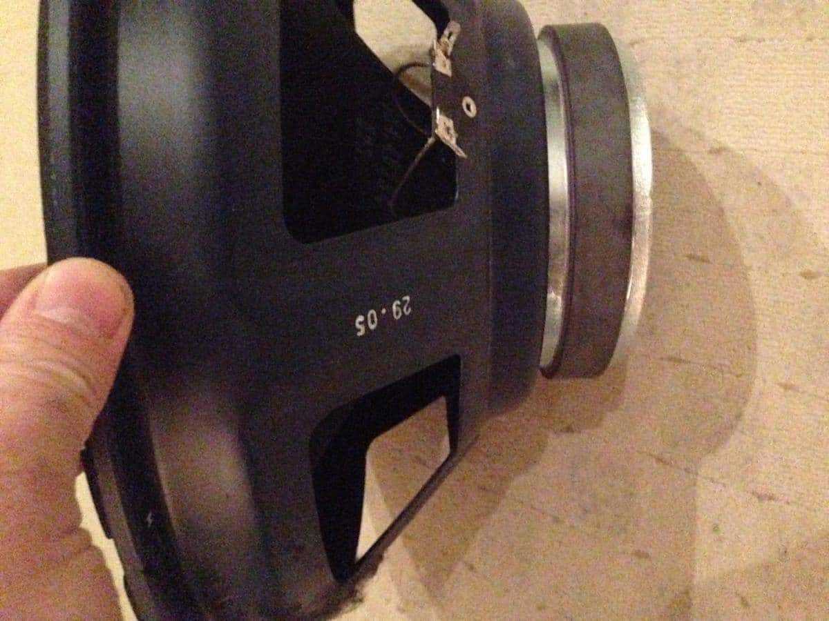

zerowaf Napisano Decembar 12, 2013 Share #1 Napisano Decembar 12, 2013 Dok sam išao iz škole mi se javio prijatelj za moguću pomoć. Došao je u posjed Klein & Hummel zvučnika, model Ox! To su inače aktivne trosistemske kutije sa tri lampaša u njima. Toliko o dobrim vijestima. Na žalost, devastirane su gelerima ili rafalom. Zbog toga više nisu aktivne, tj. pojačala su izvađena i bačena, te su promjenjeni bas driveri. Promjer im je 15", a magnet je promjera 16 cm. I tu sad dolazimo do pitanja koji driveri su ugrađeni. Ovo su slike jedinica: Sad malo obaveznog off topica: Kutije su, na žalost, kod prethodnog vlasnika još više devastirane tako što ih je skratio za tridesetak cm nakon što je iz njih izvadio pojačala koja su bila u podnožju kutija. Smatrao je da mu to sad ne treba. Osim toga je izmjenio skretnicu tako da ne treba bi/tri amping i vjerojatno je atenuirao srednje i visoke jer sumnjam da se osjetljivost novog basa poklapala sa osjetljivosti originalnog drivera. Prepoznaje li netko drivere sa slika? Link to comment Podeli na ovim sajtovima More sharing options...

zerowaf Napisano Decembar 12, 2013 Autor Share #3 Napisano Decembar 12, 2013 (izmenjeno) ne bese li to Altec driveri u originalu ? Ne znam pojma! Moguće da su bili Alteci u originalu. Ovo mi ne izgleda kao Altec, ali...što ja znam o starom zlatu. Frend bi najradije radio nekakve bas kutije, ali se pita jesu li ovi driveri ičemu ili su nekakvi jeftileni. Zvuk ne može procjeniti pošteno jer je osim što su drugi driveri u kutiji koja nije pravljena za njih, prethodni vlasnik još i mijenjao skretnicu. Inače je vrstan stolar koji je do sad radio AN kitove i Lowther BL horne, ali ga tehnička strana baš, kao ni mene i onog lika na R80 iz knjige, baš i ne ide. :(Edit: Ovo su oznake drivera do kojih sam došao: Bas SP 15 BSrednji T 25 A/8 HDVisoki T 35 Jesu li to relabeled Alteci ili neki od starogermanskih proizvoda - ne znam. Izmenjeno Decembar 12, 2013 od zerowaf Link to comment Podeli na ovim sajtovima More sharing options...
Zen Mod Napisano Decembar 12, 2013 Share #4 Napisano Decembar 12, 2013 ako me secanje ne vara - K&H su radili velike aktive koje su bile radijski monitori , i u njima 16" bass , 811B horn i ne znam za super visoki (dakle - sve Altec) idi na ebay i trazi u zavrsenim aukcijama lako se moze potvrditi da li je to to , ako je otvor za driver veci nego je potrebno za 15" ti na slici su neko smece , bar u poredjenju sa 16" Altecom , koji su bili vrlo verovatno AlNiCo imam negde slike u kompu , ali samo nebo zna kako sam to nazvao u stvari = puno drvim - vidi da li iole podseca na ovo (mislim da su imali i manji model , ali ne drzi me za rec ) : http://www.thomas-schick.com/Kleinhummel.htm Link to comment Podeli na ovim sajtovima More sharing options...
zerowaf Napisano Decembar 12, 2013 Autor Share #5 Napisano Decembar 12, 2013 U pravu si što se tiče modela OZ, ali ovo su OX-ovi sa, sad saznajem, ElectroVoice driverima sudeći po oznakama. Čovjek ne želi vračati kutije u prvobitno stanje, nego bi iskoristio mid i tweeter uz, najvjerojatnije, neku onken bas kutiju. Problem je samo što ne zna koji su ovo driveri, pa da po njima izradi svoje kompenzatore.ox_description_g_from_700.pdf Link to comment Podeli na ovim sajtovima More sharing options...
Zen Mod Napisano Decembar 12, 2013 Share #6 Napisano Decembar 12, 2013 ...... Problem je samo što ne zna koji su ovo driveri, pa da po njima izradi svoje kompenzatore.ox_description_g_from_700.pdf na strani 4 sve pise koji su driveri , u originalu na sta ti mislis sa boldovanim - na ove nove 15" ? to samo nebo zna Link to comment Podeli na ovim sajtovima More sharing options...

ZZZ Napisano Decembar 12, 2013 Share #10 Napisano Decembar 12, 2013 Pa piše Electro voice? i to jesu njihove oznake SP ima i model SP15 (jednom davno imao jedan nov komad... Odličan iako nije alnico...) Link to comment Podeli na ovim sajtovima More sharing options...
zerowaf Napisano Decembar 13, 2013 Autor Share #11 Napisano Decembar 13, 2013 Pa piše Electro voice? i to jesu njihove oznake SP ima i model SP15 (jednom davno imao jedan nov komad... Odličan iako nije alnico...) ZZZ, ja ih nisam još vidio! Sve što znam o njima je sa neta i iz kratkog razgovora većeras sa frendom koji ih je nabavio. Sad i meni zvoni da je SP electrovoicova oznaka. Ako se dobro sjećam baš sam negdje prije vidio u nekom oglasniku SP15-"nešto" drivere i cijena mi nije izgledala prevelika. Problem je što je netko ranije izvadio originalne drivere i stavio ove sa slika. Link to comment Podeli na ovim sajtovima More sharing options...

ZZZ Napisano Decembar 13, 2013 Share #14 Napisano Decembar 13, 2013 glavna forra su bas ti EV driveri i taj EV SP15 inace ima vise verzija tog modela postoje verzije sa trubicom, kao i koaksijalne izvedbe. . pokusaj da nadjes bas taj EV sp15 ako je moguce, a ako nadjes verziju sa trubicom komotno mozes izostaviti srednji, (ili na preset...) . Link to comment Podeli na ovim sajtovima More sharing options...
zerowaf Napisano Decembar 13, 2013 Autor Share #15 Napisano Decembar 13, 2013 glavna forra su bas ti EV driveri i taj EV SP15 inace ima vise verzija tog modela postoje verzije sa trubicom, kao i koaksijalne izvedbe. . pokusaj da nadjes bas taj EV sp15 ako je moguce, a ako nadjes verziju sa trubicom komotno mozes izostaviti srednji, (ili na preset...) . Tenx! Znači EV SP15 je zvijer od drivera. Good! :thumbup:Probat ću s njim razgovarati da dovede zvučnike u prvobitno stanje, ali sa solid state ampovima u A klasi jer to je već zacementirao.Kaže da mu visoki nisu 100% po volji (to može biti i zbog diranja u skretnicu - stišavanja drivera), ali da je srednji toliko dobar da bi ga mogao samog slušati. Inače, sad ovakve kakve jesu tjera sa finim diy solid state ampom po uzoru na shemu onog Tenor pojačala što je lani brao lovorike po recenzijama. Slušao sam te monoblokove kod njega sa Avalonima i to je radilo stvarno dobro. Toliko dobro da je batalio nekakav Krellov aparat za varenje kad ih je usporedio. Link to comment Podeli na ovim sajtovima More sharing options...
