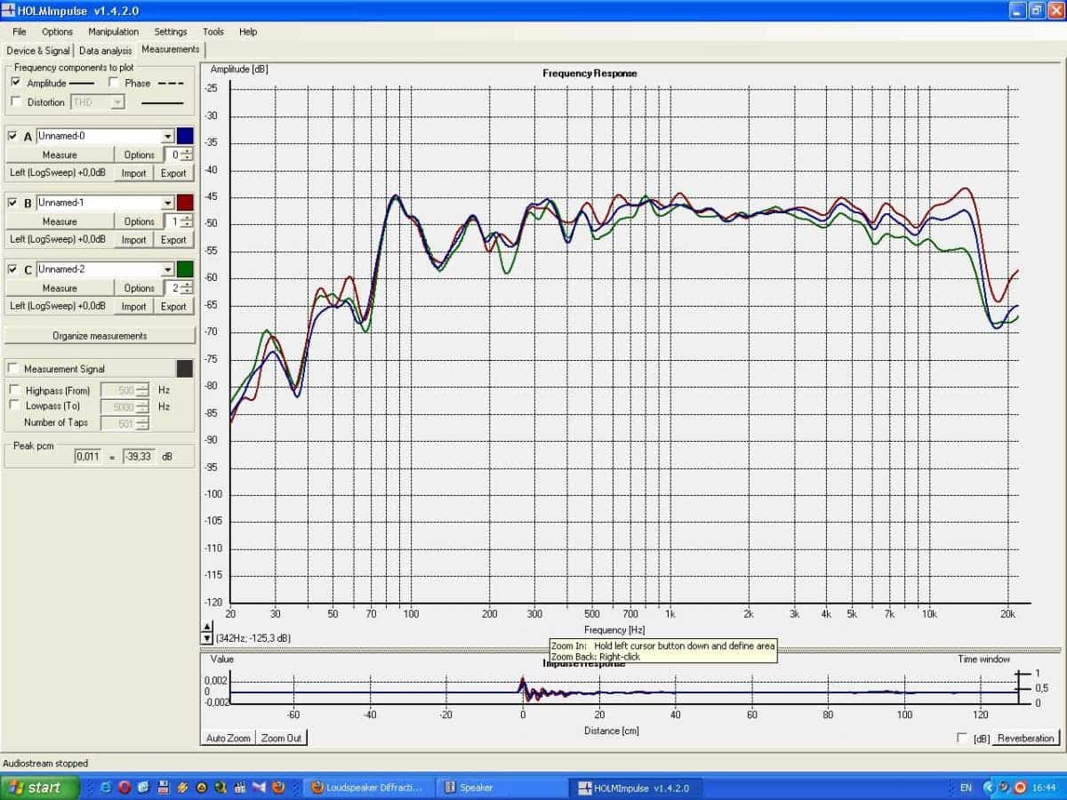

Posle par dana igranja i velike pomoci Zvua i ManicP-ove opreme za merenje rezultati su sledeci.
Na red sa zvucnikom je L1 0.107
Notch
L2= 0.73
C1= 1 uF
R1= 1 om
Plava bez, a zelena sa skretnicom.
I sema kako je vezivano.

Kakve veze ima BSC kolo sa umirivanjem pikova na 7KHz ?
EDIT: Ako misliš na to što odziv na grafikonu ima pad već od 70Hz, to ne vredi mnogo. Pokušaj da se izmere niže frekvencije od nekih 150-200Hz je obično uzaludan. Može da se dobije neka aproksimacija kombinovanjem nearfield i farfield merenja ali to treba uzeti sa zrnom soli. Hoću reći, merenje ispod 200Hz koje bilo ko okači ne uzimam zdravo za gotovo. Ima li dovoljno basa ili ne znam samo po tome što ću poslušati kutiju.
Takođe, ne treba terati ovog mališu da radi ono što ne može.
Cilj je bio da bude malo rafinisaniji zvuk, a bez prevelikog opterećivanja teškom skretnicom kad već simpatično svira i bez skretnice pa bi bilo bezveze ubiti mu tu živost. Ovako ima nešto što mu pomaže da ne pecka po ušima gore, a nastavlja sjajno da svira srednje tonove.Bas kao bas. Kod ovako malog drajvera horn loaded kutija je bila neminovnost kako bi se dobilo nešto nižih frekvencija. Kakve su, takve su. Horna sama po sebi pomaže da se dobije nešto basa iz njega ali danak tome plaća što je karakter basa u svim pesmama isti.

probaj i bez L1, a vrednost R probaj povecati na 1.5R do 2.2R
pa uporedi minimum phase response (imas dole u kvadraticu u prozoru da se stiklira opt...)
ono sto daje bolji fazni odziv je ispravnije
spl bez faznog odziva pokazuje nesto, ali ne znaci sam po sebi sve...
