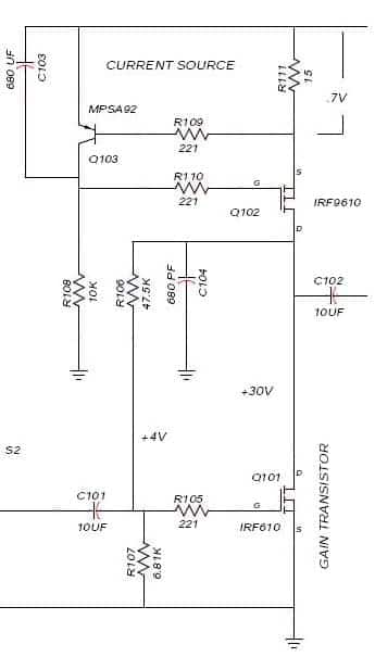

Da zanemarimo za trenutak shunt regulator i pogledamo semu Aleph L preampa
Da li ovaj preamp ima povratnu spregu? Slozicete se da ima.
Da li ovaj preamp ima strujni izvor na plus napajanju? Slozicete se da ima.
Da li Salas shunt ima strujni izvor na plus napajanju? Slozicete se da ima.
Da li Salas ima pojacanje napona baze na Q3 na napon na izlazu?
Da li ima ikakve razlike u koncepciji ova dva primera? Nema. Samo sto jedan ze zove pojacavac pa pretpostavljamo da pojacava a drugi se zove napajanje pa pretpostavljamo da nista ne pojacava.
A sad ponovo razmotrite Salas pa se zapitajte da li je ovo bila igra reci ili stvarno postoji povratna sprega kod Salasa?

Sledeci primer na koji bih mogao doci je ajde da u taj aleph L umesto pojacavaca sa jednim tranzistorom i uzemljenim emiterom na ulazu stavimo diferencijalni pojacavac. E sad cete reci da ima povratnu spregu. Zasto? Zato sto razmisljate uvek na isti nacin o diferencijalnim pojacavacima kao pojacavacima a zanemarujete pojacavac sa jednim tranzistorom iako je to osnova u elektronici. Znaci stavili smo diferencijalni na ulaz a ostao nam strujni izvor gore (ili CCS kako ga zovete) i naponski pojacavac dole i dobili smo sta? Babelfish. Zar nije?
I dalje tvrdim da Salas i Borkov shunt imaju povratnu spregu. Samo je umesto otpornika za povratnu spregu stavljen aktivni element, u ovom slucaju zener, koji menja svoje karakteristike da bi ceo sklop radio sa velikim pojacanjem

razmisliti o terminu "voltage folower"
