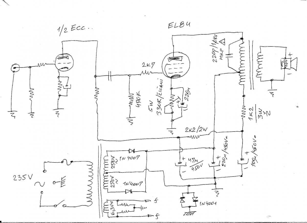

BANAT Napisano Septembar 25, 2013 Share #37 Napisano Septembar 25, 2013 Kolegione Walter Ako vec koristis Serijske izlazne trafoe iz starih Niskih Radio Aparatusa onda smatram da je najbolje da ih koristis onako kako su serijski i bili spojeni ! , odnosno da iskoristis manje vrednosti induktiviteta navojak primara izlaznog trafuljka kao prigusnicu, a sve u cilju da smanjis taj brum na nulu . Pozdrav ! Edit : U zurbi nisam nacrtao G2 otpor za EL84 cev , vrednosti 1k8 / 1W , koji je spojen na + kraj 100uF / 450V DC Elka !!! Link to comment Podeli na ovim sajtovima More sharing options...

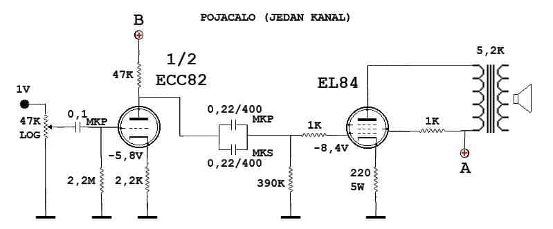

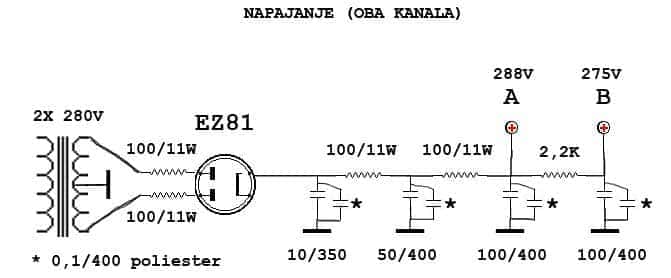

Walter Napisano Septembar 25, 2013 Autor Share #40 Napisano Septembar 25, 2013 Ako vec koristis Serijske izlazne trafoe iz starih Niskih Radio Aparatusa onda smatram da je najbolje da ih koristis onako kako su serijski i bili spojeni ! , odnosno da iskoristis manje vrednosti induktiviteta navojak primara izlaznog trafuljka kao prigusnicu, a sve u cilju da smanjis taj brum na nulu . Radio sam po šemi kolege Sax.hifi-ja, nešto je drugačija. Ispravljanje je cevno sa EZ81. Evo šeme: , Samo prvi kond. i otpornik su prilikom izmena izostavljeni. Pitanja: - znači posle ispravljačice stavljam kond. (max 50uF), pa idem na prigušnicu, pa otpor... Da li mogu da stavim 270Ohm/5W (taj imam)? - jedan kraj sekundara tonskog trafoa (izlaza za zvučnik) se vezuje na masu? - šta radi 220 pF na primaru tonskog trafoa? Kućište je kompaktno i sada, pogotovo uz ove razne prepravke, nastaje prava papazjanija. Slikaću danas, ako stignem. Hvala svima na sugestijama! Link to comment Podeli na ovim sajtovima More sharing options...
Leonardo Napisano Septembar 25, 2013 Share #41 Napisano Septembar 25, 2013 Imaju li izlazni trafoi neki negativan uticaj jedan na drugog, pozicijom ili usmerenošću? Link to comment Podeli na ovim sajtovima More sharing options...
BANAT Napisano Septembar 25, 2013 Share #42 Napisano Septembar 25, 2013 Walter Sto se varijante ispravljaca sa EZ81 tice : Sve ces spojiti Potpuno Isto kao i u semi sa SS diodama ( 1N4007 ) , samo je razlika u tome sto ces vrednost prvog Elka smanjiti na 100uF/450V ! , da ne bi opterecivao katodu od EZ81 ispravljacice kada bude pocela da puni Elko filterske kondenzatore ! Uz duzno postovanje prema Sax-u ali ta tvoja( ili njegova ) prilozena semaAmp-a nije dobra ! , jer recimo nedostaju katodni Elkovi od 84-ke kao i 1/2 Ecc-jke ! 220pF/1,6KV - MKP blokac sluzi tu kao kompenzacioni blokac ! , odnosno on sprecava divljanje anodnog kola 84-ke u ultrasonicnom pa cak i u RF spektru i treba ga Obavezno zalemiti na usicama izvoda izlaznog trafuljka . Sekundar izlaznog trafuljka se Obavezno uzemljuje iz razloga da ako taj matori trafuljak slucajno probije ne dobijes jednosmernih + 350V u zicama ka zvucniku ! Link to comment Podeli na ovim sajtovima More sharing options...
