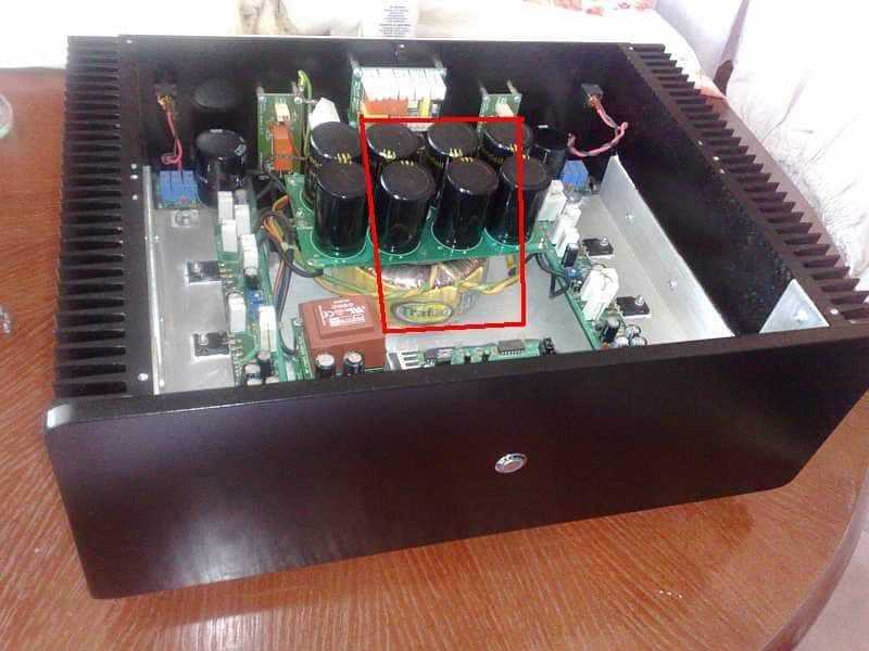

vladac Napisano Januar 18, 2013 Share #35 Napisano Januar 18, 2013 Izvinte... znaci ovakva montaza kondova je moguca/dozvoljena? PozdraV Link to comment Podeli na ovim sajtovima More sharing options...
Impuls Napisano Januar 18, 2013 Share #36 Napisano Januar 18, 2013 Zocky sto rece Zen, ne trosite energiju. Skutijajte a kad se ukaze prilika da ga uporedite sa fabrickom varijantom znacete da li treba nesto da se radi. Vladac, torusovo magnetno polje ostaje unutar solenoida i nije greska ako se tako postavi Link to comment Podeli na ovim sajtovima More sharing options...
sir Oliver Napisano Januar 18, 2013 Share #37 Napisano Januar 18, 2013 Ja milim da je Vladac pitao da li kondovi u ovakvom polozaju lose uticu jedan na drugog. Link to comment Podeli na ovim sajtovima More sharing options...
vladac Napisano Januar 18, 2013 Share #38 Napisano Januar 18, 2013 Vladac, torusovo magnetno polje ostaje unutar solenoida i nije greska ako se tako postavi Fala... Link to comment Podeli na ovim sajtovima More sharing options...
Impuls Napisano Januar 18, 2013 Share #39 Napisano Januar 18, 2013 Ja milim da je Vladac pitao da li kondovi u ovakvom polozaju lose uticu jedan na drugog. na fotografiji je uokviren i torus pa sam odgovorio za njega. A sto se tice pitanja da li kondovi uticu jedan na drugi da ali to u ispravljaju nije bitno. Kod signalnih kondova je to jako bitno i zato se uvek gleda koja je spoljna folija da bi prijem smetnji bio sto manji Link to comment Podeli na ovim sajtovima More sharing options...
