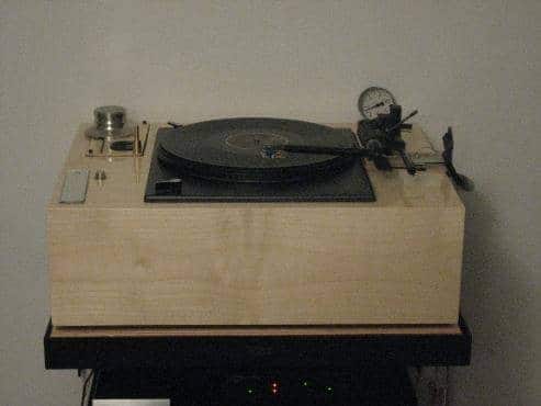

ZZZ Napisano Decembar 14, 2012 #23 Napisano Decembar 14, 2012 Svaka cast, fantasticno... . da li ikoliko motor unosi brum lako se proveri na sledeci nacin pusti se ploca na kraju na "blanko" delu bez muzike prvo normalno sa ukljucenim motorom a posle se iskluci motor ako je moguce i okrece prstom ploca blagim pritiskom na etiketu tu je odmah sve jasno. u principu ta vesanja i suspenzije motora su nedovoljna sve dok ima bilo kakav kontakt sa sasijom prenosice vibraciju. ovde mozda to nece biti slucaj posto je rucka izdvojena od plinta sa motorom ali ima zajednicku sasiju...

simplicisius Napisano Decembar 14, 2012 Autor #25 Napisano Decembar 14, 2012 da li je neko uzivo video taj gramofon, ne daj boze cuo? Želeo bih da zaokružim priču o LENCO gramofonu zbog kog je tema pokrenuta. Razmišljajući o načinu izrade gramofona uzeli smo u obzir i OPA ideju nezavisne baze za motor. Smanjen prenos vibracija prema ležaju tanjira i ručki omogućio bi smanjenje ukupne mase. Sa druge strane iskomplikovala bi se konstrukcija i to bi značajno poskupelo projekt. Korišćenje originalne šasije zahteva njeno učvršćenje i dampirenje ( epoksid ) i zahteva sendvič bazu velike mase koja pokupi vibracije i odvodi ih prema stabilnom postolju učvršćenom na zid! Motor je vešan oprugama i prilično težak.Ručka nije montirana na bazu, već na odvojenu pločicu od punog drveta koja se oslanja na bazu u četiri tačke. To je dovoljno da gramofon postane neutralan više od bilo kog sam čuo! ...Pritom estetika se rešava sama od sebe! Slušni test bio je više nego interesantan! U konkretnom sistemu ista ručica ET nosila je istu glavu LYRA na gramofonu VPI koji spada u HiEnd klasu i bio montiran na istom postolju! Kada smo sklopili LENCO i podesili ga utisak je bio iznenenadjujući. Zvuk je bio neutralan, bez ikakvih prizvuka ili romantičnih dodataka. Bio je brz, čist, transparentan uz duboki bas bez ikakvih muljanja, Muški i ženski glasovi imali su prirodnu boju i artikulaciju. Instrumenti su u prostoru imali odličan raspored, bez razlivanja i medjusobnog preklapanja. U odnosu na odličan VPI to je činilo razliku više klasa!

simplicisius Napisano Decembar 15, 2012 Autor #36 Napisano Decembar 15, 2012 Potpuno sam omašio uredjujući odgovor. Nadam se da ste shvatili. Da odgovorim na prethodna pitanja. Gramofon je VPI HW19 unapredjen fabričkim kitom. Promenjeno je vešanje i postavljen STAND ALONE MOTOR koji je postavljen direktno na stalak nezavisno od baze. Ručica je ET2 sa kompresorom za vazdušni ležaj većeg kapaciteta i pritiska. Glava je odlična LYRA ARGO.

Doktor Napisano Decembar 16, 2012 #38 Napisano Decembar 16, 2012 Gramofon je VPI HW19 unapredjen fabričkim kitom. Promenjeno je vešanje i postavljen STAND ALONE MOTOR koji je postavljen direktno na stalak nezavisno od baze. Hvala na odgovoru. Posedujem VPI HW19 MK III. Interesuje me koji je je uradjen fabricki kit ( MK III na MK IV ili .... ). Takodje, koji je postavljen stand alone motor ( SDS motor drive od VPI ) ili neki drugi ? Moze i na pp.
simplicisius Napisano Decembar 16, 2012 Autor #39 Napisano Decembar 16, 2012 hvala,OTL-e nije Mile radio,vec clan sa ovog foruma,i to sam razbistrio posle X godina zahvaljujuci ovom forumu..ti manji OTL-i danas se koriste sa parom DC 15" i jos jedno pitanje s moje strane: "u radionici za umetničku obradu drveta gospodina Ferenca na Paliću" da taj stolar nema slucajno nadimak Fricika/Fric? Zaista sam komfuzno odgovorio! Ja sam napravio te OTL monoblokove. Da. Stolara zovu Fric i fenomenalan je!
simplicisius Napisano Decembar 16, 2012 Autor #40 Napisano Decembar 16, 2012 Hvala na odgovoru. Posedujem VPI HW19 MK III.Interesuje me koji je je uradjen fabricki kit ( MK III na MK IV ili .... ). Takodje, koji je postavljen stand alone motor ( SDS motor drive od VPI ) ili neki drugi ? Moze i na pp. Motor je originalni VPI. On je isti kao originalni, samo ima sopstveno masivno kućište i direktno napajanje. Da bi se ugradio potrebno je malo sečenje drveta baze. Kit za vešanje sastoji se od gumenih dampera umesto opruga za vešanje. Gume izgledaju banalno jednostavno i siguran sam da mogu takve da nabavim na novosadskom " Najlonu " kod jednog odličnog gumara kao auto deo. Ukoliko si zainteresovan mogu ti pomoći (komad košta manje od sto dinara ). Rezultat unapredjenja zaista je čujan. Gramofon je mnogo tiši, sa manje upliva na zvučnu sliku. Subjektivno, zvuči kao da je brži. U poredjenju sa LENCO i dalje stojim da nisu ista klasa!
Doktor Napisano Decembar 16, 2012 #41 Napisano Decembar 16, 2012 Motor je originalni VPI. On je isti kao originalni, samo ima sopstveno masivno kućište i direktno napajanje. Da bi se ugradio potrebno je malo sečenje drveta baze. Kit za vešanje sastoji se od gumenih dampera umesto opruga za vešanje. Gume izgledaju banalno jednostavno i siguran sam da mogu takve da nabavim na novosadskom " Najlonu " kod jednog odličnog gumara kao auto deo. Ukoliko si zainteresovan mogu ti pomoći (komad košta manje od sto dinara ). Rezultat unapredjenja zaista je čujan. Gramofon je mnogo tiši, sa manje upliva na zvučnu sliku. Subjektivno, zvuči kao da je brži. U poredjenju sa LENCO i dalje stojim da nisu ista klasa! U svakom slucaju hvala i na ovom odgovoru. Ja sam zadovoljan sa MKIII originalnom bazom.
