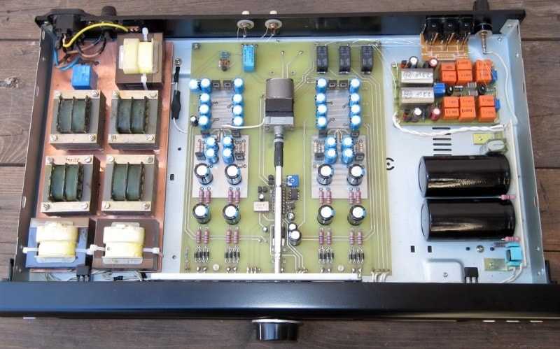

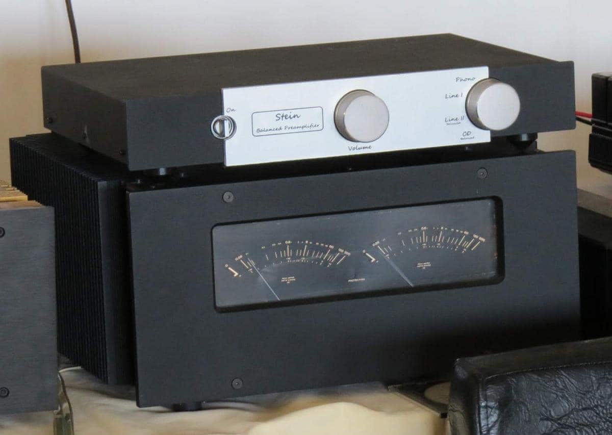

Ajd i ja da te demantujem... :)
http://www.diyaudio.rs/topic/5807-preamp-preamp/
Na slici DIY preamp sa sve 24 položajnim atenuatorom, RCA i balansiranim ulazima, balansiranim izlazima, MM/MC RIAA korektorom... (ispod cirklotron)
edit: btw, Cirklotron na slici bi u suštini uz dodatak preklopnika i potenciometra mogao da bude integrisani pojačivač jer na ulazu ima buffer stepen sa J-Fetovima ali meni je to bilo nepraktično jer mi svakako u sistemu ispred njega ide aktivna skretnica pa bi to bilo na neki način bacanje para. Ali može - konstrukcija je takva da to može da se izvede bez dodavanja dodatne elektronike...
