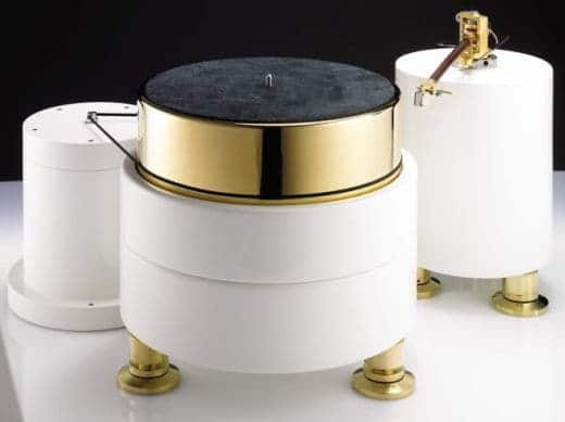

A sada reč dve o tanjiru i ostalom... Izgleda da za sada (od sinoć) kuglica iz pogonske sekcije bicikla radi svoj posao veoma korektno. Tanjir ne prestaje da se vrti adekvatnom brzinom, na VHS traci se ne pokazuju znakovi zamora, jedino malo ostaju mestimično blage flekice po tanjiru. Moguće da sam tanjir malo omastio tu i tamo, ali ništa što medicinski alkohol ili medicinski benzin neće moći da odstrane pre peskarenja. Posle nekoliko dana čestog bacanja pogleda na akrilni valjak, počinjem da se navikavam na gabarite i detalje izrade istog i moram priznati da iako počinjem da se navikavam, tanjir nije ništa manje impresivan nego prvog dana kada sam ga uživo video, štaviše, sve više mi liči na gramofon :) Počinjem da zamišljam snežno belu bazu i plavo svetlo stroboskopa koje ga osvetljava... :character13:
Sada se pitam, da li sam sebi mogao zamisliti lepši poklon za Božić... Postavljena slika :)
