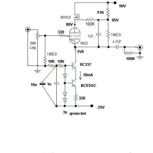

nacrtan ti je jedan kanal .
prva slicica je "aktivni" deo - sam buffer ;

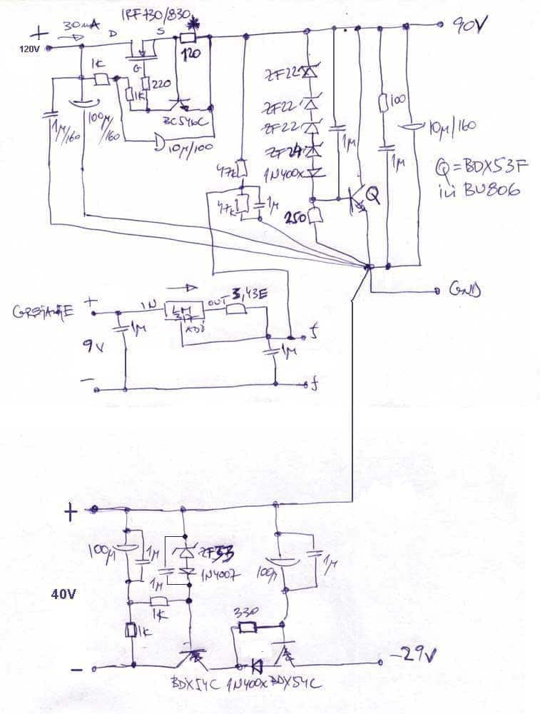

druga slicica - reg +90 V , grejanje , reg -29V
mozes da pristedis time da napravis negativni reg zajednicki za oba kanala ;
svaki "aktivni" deo treba da ima svoj reg za +90 ; grejanje je samo jedno , tako da ti treba samo jedan reg :( ....... takodje se delitelj napona 47K-47K stavlja samo na jednom regu visokog napona , i spaja na PSU grejanja
nisam ti nacrtao trafoe i ispravljace (graetz i filter) .
daklem - visoki napon :
trafo 85 do 90Vac , 150mA za stereo ; graetz naravno , i minimum 220uF/160V
negativni napon - 30Vac , 100mA za stereo ; graetz naravno , i minimum 220uF/63V
grejanje 8Vac , 600mA ; graetz naravno , i minimum 4700uF/16V
sad jasnije?
editovao sam semu napajanja ;zaboravio sam kond u paralelu zenerici i diodi , te sam greskom napisao 1N4148 - sve kod rega za neg napon ;ispravljenotakodje da napomenem - zavisno da li ces koristiti ECC88 ili PCC88 - treba korigovati otpornik u CCS-u grejanjaza ECC88 treba staviti otpor R=1V25/I za 365mA , pa onda - kad se ukljuci , fino korigovati da imas 6V3 na ugrejanom vlaknu grejanja ( posle par minuta)za PCC88 izracunati otpor za 300mA , nepotrebno proveravanje kasnije .

elko - najnize 47uF na ulazu u reg  -  Ovo vazi cak i u slucaju ako imam recimo C bank od nekih 440uF posle ispravljacice?
2. recimo da moze ;
dalje - ispravljac da vidim kako ti to cudo izgleda
nadam se da to "440uF" nije nakaceno na ispravljacicu direkt :rofl:
nacrtaj ceo
