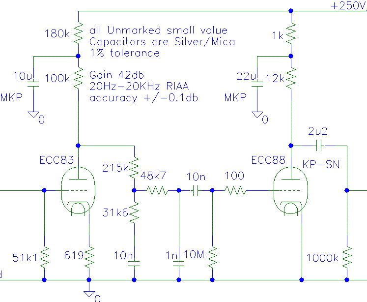

Zen Mod Napisano Decembar 6, 2009 #73 Napisano Decembar 6, 2009 eve gi primer ranijeg Acinog rada sa http://www.vt52.com/diy/diypage/kitic/kitic.html

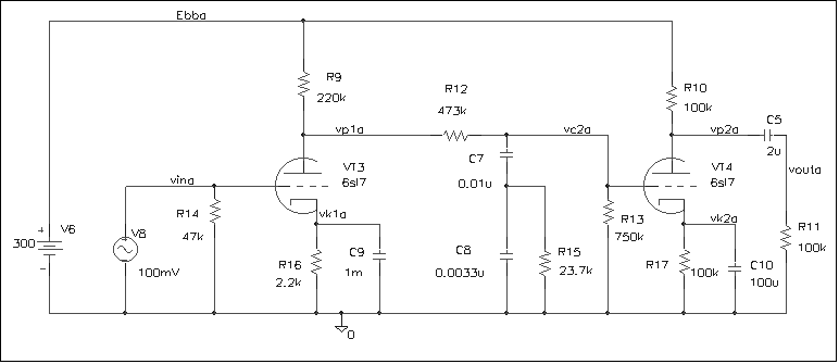

stein Napisano Decembar 6, 2009 #74 Napisano Decembar 6, 2009 Ovo je MC što sam već rekao da ću preskočiti. Na temu RIAA sa cevkama, ima materijala da se sašije suknja oko bermudskog trougla, pitanje je koja nit nama treba, i zašto baš ta a ne neka druga... Danielakov dizajn je odista jednostavan:a na velikom diya forumu je na račun tog rešenja sugerirana navodno još bolja izvedba:i onda su se posvađali u tipično demokratsko kulturnom maniru...
