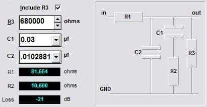

Preciznost phono sekcije uopšte nije toliko problematična koliko to početniku izgleda. Naime, nije teško izračunati - pogotovo ukoliko se koristi neki program :character13: ili ukoliko se napravi odgovarajuća formula u univerzalnom digitronu po imenu Excel (može i Calc ko voli).Naravno, preciznost obračuna je jedno, tačnost premisa drugo (neko zaboravi da računa i izlaznu impedansu prvog stepena pojačanja, odnosno ulaznu impedansu drugog stepena pojačanja...) - ali u praksi treba imati u vidu da često tražene vrednosti (po obračunu) ne postoje. Samim tim, kompromis je neophodan. Ako je već do tačnosti, radije biram uparivanje levog i desnog kanala (kada već merimo komponente koje ćemo ugraditi, pošto nije u pitanju industrijska proizvodnja, već pojedinačni komad).Konačno, kod projektovanja vodim računa o nečemu što mnogi zaboravljaju: konstante RC filtera koje stvaraju sprežni kondenzatori sa rešetkinim otpornicima... tu se prave greške i režu "duboki tonovi" a posle neko tvrdi da se infra-zvuk ionako ne čuje... ne čuje se, ali kumulativni efekat na kraju smeta.Radi ilustracije prostoće obračuna, eto jedne riaa ekvalizacija za g. ZZZ koji voli da ispituje tačnost :) (u prilogu).
