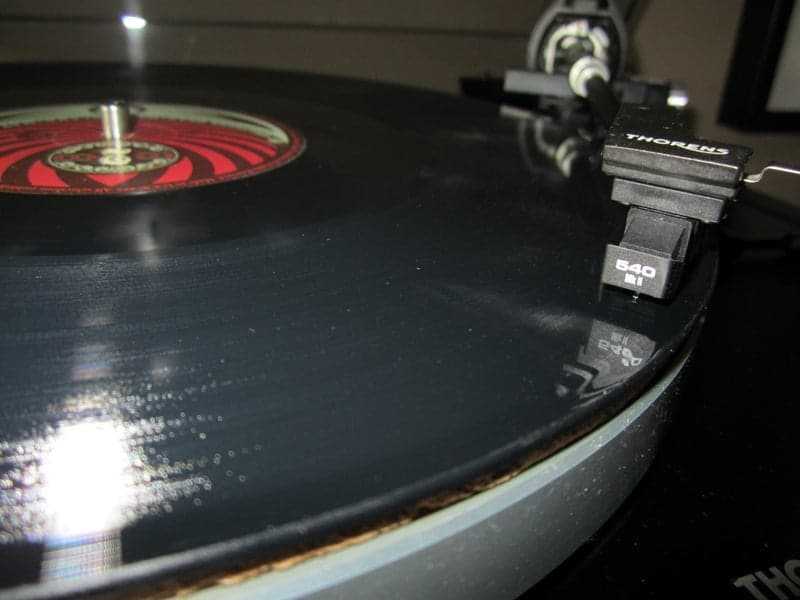

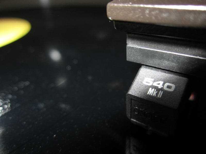

paja959 Napisano Avgust 19, 2015 Share #447 Napisano Avgust 19, 2015 kad smo kod Ortofona-a ..ja bas ne spadam u slepe sledbenike firme,cak bih rekao da sam antiprotivan u globalu,cast izuzecima(Rohmann/SPU/VMS30/M20) ,kod mene prolazi 540/II naspram recimo 2MBlack,ili Rondo Red-a dobra koherencija,atak,drajv za vintage snimke sa FG70 profilom igle..naravno kod padavicara,nije na odmet imati pri ruci neki Stanton 681EEE,ili 881S.. Link to comment Podeli na ovim sajtovima More sharing options...

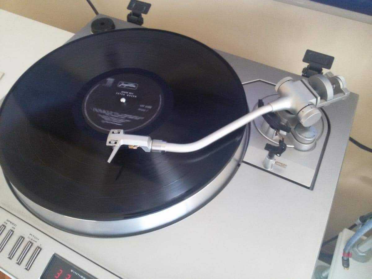

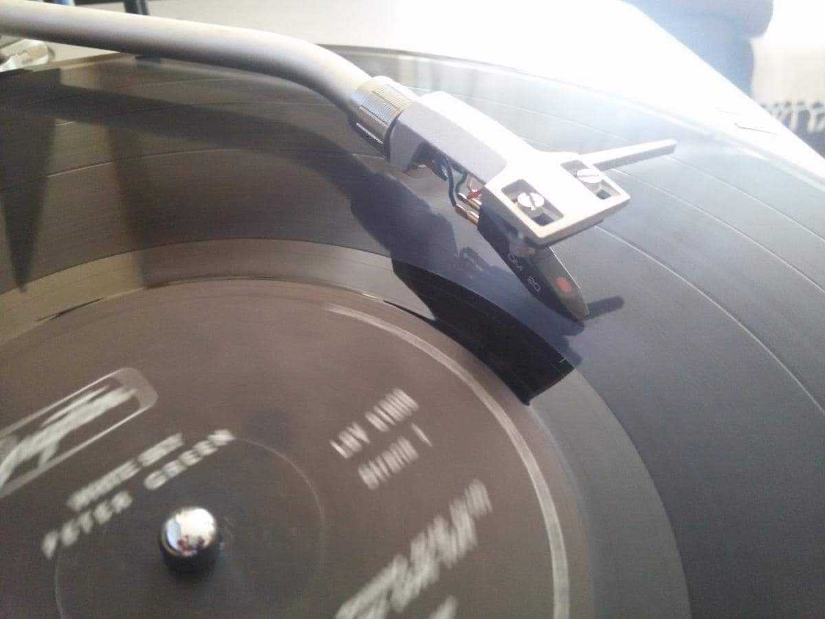

chakija Napisano Avgust 20, 2015 Share #456 Napisano Avgust 20, 2015 Da, ali tvoja nije OM serija, vec LM. Skoro pa isto, ali za malo. Uostalom, tvoj novac, tvoj izbor. Doc, dužan sam da raportiram...Kupio sam OM20 glavu i probao da ubacim iglu u LMB12 telo. Igla ulazi, ali mi se činilo kao da nije baš dobro nalegla. Zvuk je nešto bolji nego sa starom LM12 iglom ali nije to ono što sam očekivao. OM20 igla ne ulazi u LM telo. OM i LM se drastično razlikuju u visini - skoro 5mm moram podići ručicu da bi je doveo u horizontalan položaj kada stavim OM glavu. Sa OM glavom OM20 igla daleko bolje svira. Ultra laka ručka na akai-ju je legla samo tako na ovu glavu. Kudos to doc Link to comment Podeli na ovim sajtovima More sharing options...
chakija Napisano Avgust 20, 2015 Share #457 Napisano Avgust 20, 2015 Mala ispravka za gornju izjavu... OM igla ulazi u LM telo, ali LM igla ne ulazi u OM. Link to comment Podeli na ovim sajtovima More sharing options...
