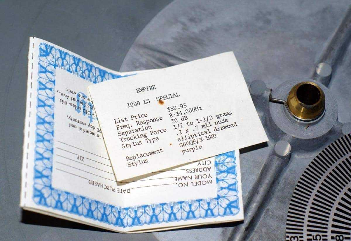

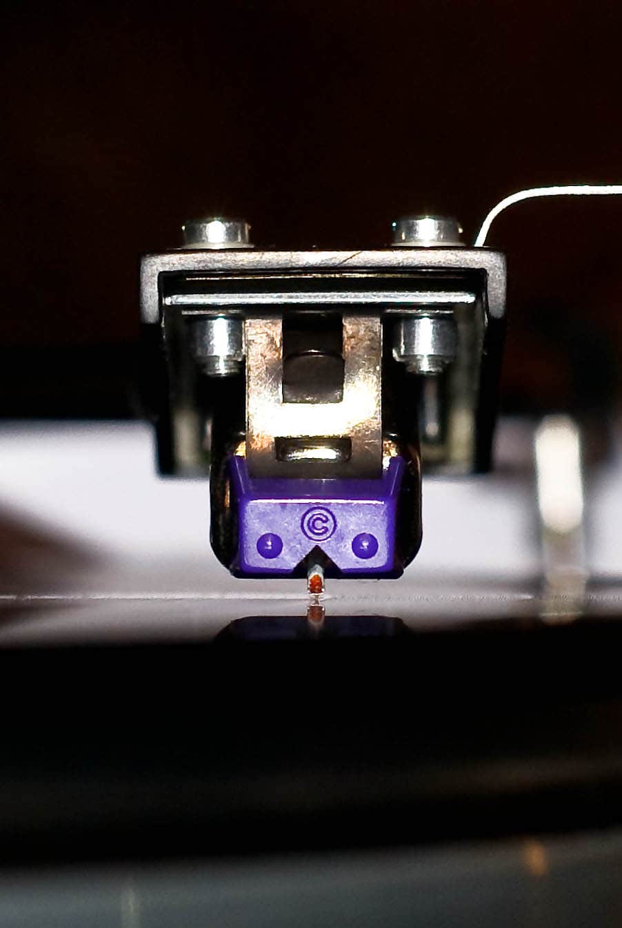

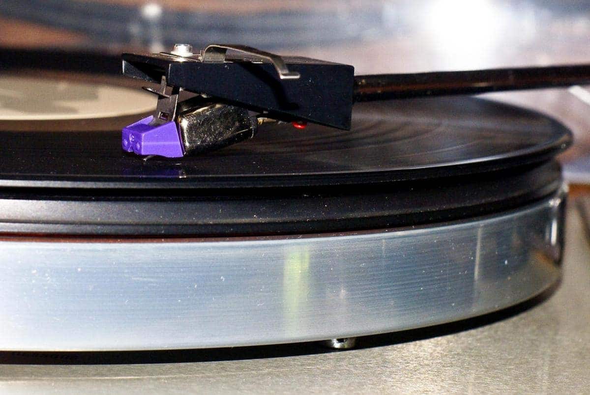

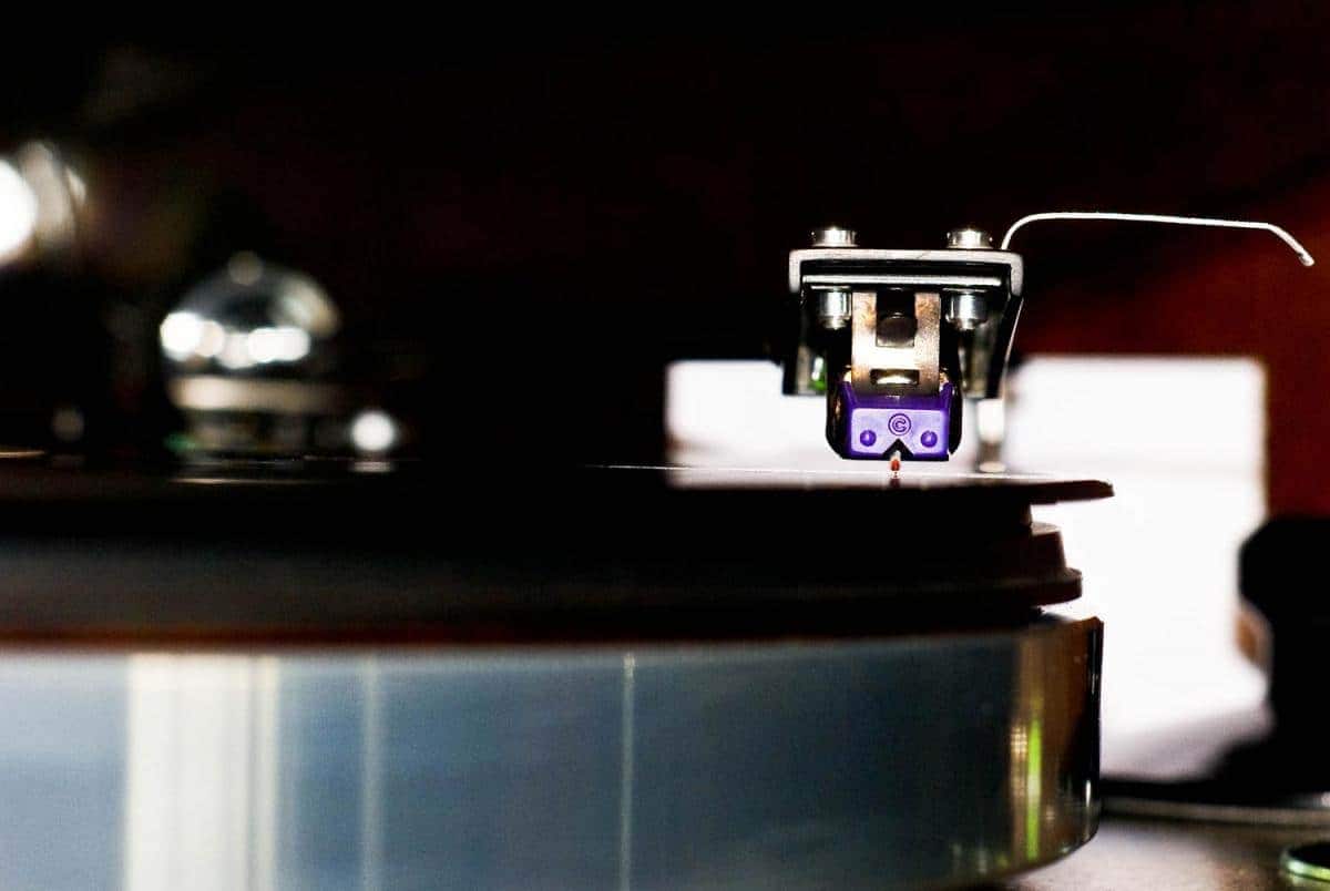

zamjenjen stanton 881S sa empire 1000LS
post-38-0-08037500-1429549199_thumb.jpgpost-38-0-06155900-1429549207_thumb.jpgpost-38-0-88936700-1429549215_thumb.jpg
poslije prvih par sati slušanja uočljivo da ima više basa (i nije muljav :wink2: ), čini se kao da ide niže mada mislim da je više u pitanju punoća ima mesa što bi se reklo - srednji i visoki kao kod stantona
ovo zvuči sasvim ok

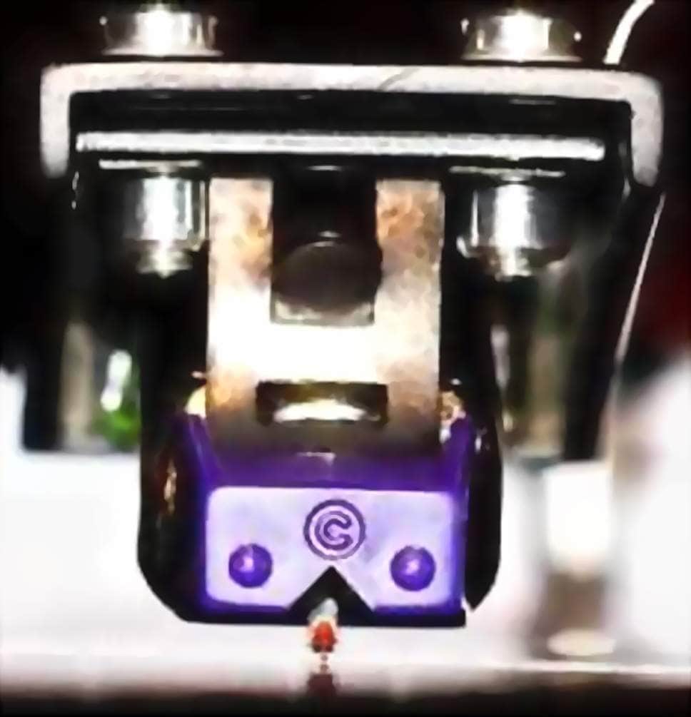

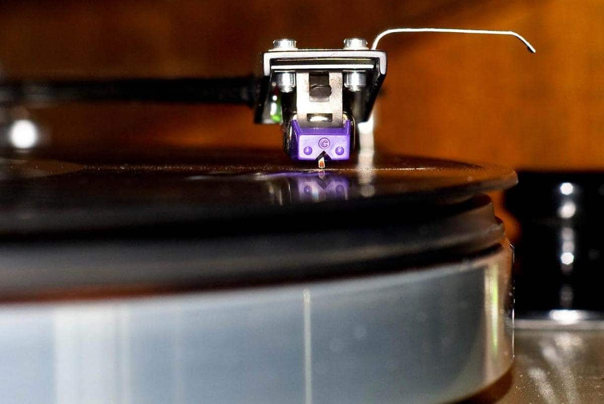

Ne znam da li je do ugla kamere, da li je ploča u pokretu, ali na slikama tako izgleda kao da igla vuče ka sredini ploče u odnosu na telo zvučnice... Meni bar tako izgleda...
vuče malo mada ni ugao kamere nij najbolji a i sjenka pada na kantaliver pa prvi utisak
kad nije u brazdi onda je ok
mora da  guma koja drži kantaliver pravi problem ipak je glava stata preko 30 godina pa i ako je sad upotrebljena
gazna sila je 1 gr a AS sam stavio između 0,5 i 1
